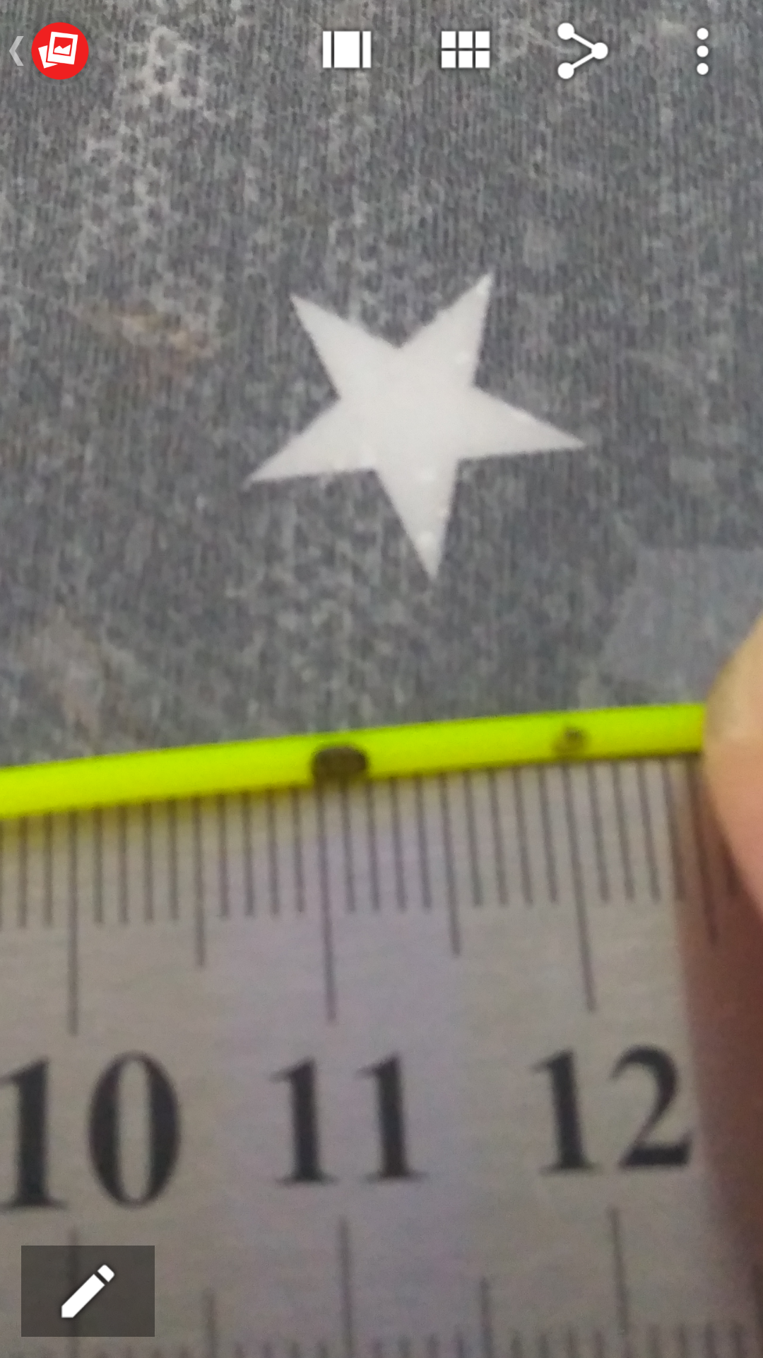

Maeke Posté(e) Septembre 23, 2018 Partager Posté(e) Septembre 23, 2018 (modifié) ça on ne le saura qu'à la première impression. BIen il est temps de tester cet aero. Donc chauffes le. Insères du filament. fais une marque sur le filament à l'entrée de l'extrudeur ou du tube. demandes à extruder 10mm. fais une nouvelle marque. extrait le filament. mesures la distance entre les deux marques et donnes moi le résultat. Modifié (le) Septembre 23, 2018 par Maeke 1 Lien vers le commentaire Partager sur d’autres sites More sharing options...
papa50 Posté(e) Septembre 23, 2018 Auteur Partager Posté(e) Septembre 23, 2018 OK fiston, pause dîner, j'ai faim, et j'attaque... Trop fort, ce que tu as fais 1 Lien vers le commentaire Partager sur d’autres sites More sharing options...
Maeke Posté(e) Septembre 23, 2018 Partager Posté(e) Septembre 23, 2018 Bof, le plus dur c'est d'avoir les infos... 1 Lien vers le commentaire Partager sur d’autres sites More sharing options...
papa50 Posté(e) Septembre 23, 2018 Auteur Partager Posté(e) Septembre 23, 2018 @Maekeme voilà de retour Je dois avoir la bonne dimension Ps: trop de la balle l'insertion du filament 1 Lien vers le commentaire Partager sur d’autres sites More sharing options...
Maeke Posté(e) Septembre 23, 2018 Partager Posté(e) Septembre 23, 2018 k essais sur 20mm pour etre sur Lien vers le commentaire Partager sur d’autres sites More sharing options...
papa50 Posté(e) Septembre 23, 2018 Auteur Partager Posté(e) Septembre 23, 2018 à l’instant, Maeke a dit : k essais sur 20mm pour etre sur Ok Lien vers le commentaire Partager sur d’autres sites More sharing options...

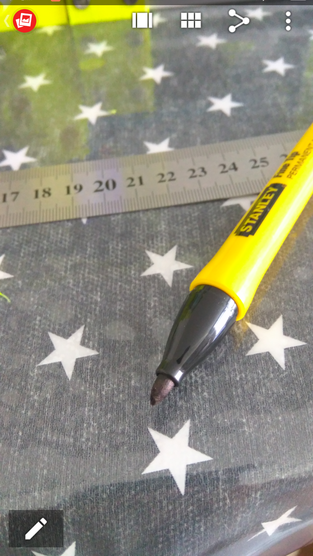

Maeke Posté(e) Septembre 23, 2018 Partager Posté(e) Septembre 23, 2018 et fais les trais les plus fins possible. pendant que tu y es, il est temps de vérifier le réglage du plateau. 1 Lien vers le commentaire Partager sur d’autres sites More sharing options...
papa50 Posté(e) Septembre 23, 2018 Auteur Partager Posté(e) Septembre 23, 2018 Voilà l'angle de position du marqueur modifie sûrement la précision, Je pense que c'est pareil non ? Quel plaisir cette extrudeur, pour la manipulation, tu as même pensé àu sens d'extrusion Lien vers le commentaire Partager sur d’autres sites More sharing options...
