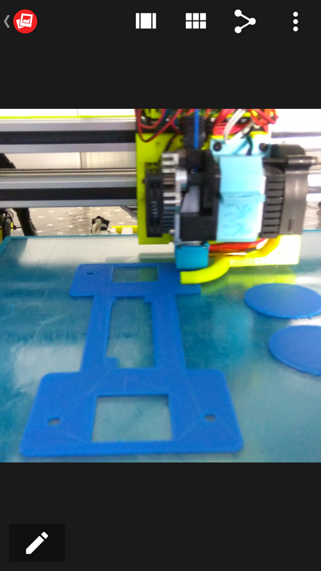

papa50 Posté(e) Septembre 26, 2018 Auteur Partager Posté(e) Septembre 26, 2018 (modifié) @Maeke J'ai un décalage vers la gauche de :12 ou 13 mm ? mm Et vers le bas: de 6 ou 7mm ? Modifié (le) Septembre 26, 2018 par papa50 1 Lien vers le commentaire Partager sur d’autres sites More sharing options...

papa50 Posté(e) Septembre 27, 2018 Auteur Partager Posté(e) Septembre 27, 2018 (modifié) Une chose étrange, mon extrudeur fonctionne, Quand j'imprime le cube test, ou des nouvelles pièces, mais quand j'imprime mes pièces, ex:(impression de mon fanduc) les trois premières couches sont nickel,par contre elles sont centrées sur la gauche et surtout le filament ne descend plus, pourtant la roue crantée tourne? Une bonne journée à vous!!! Modifié (le) Septembre 27, 2018 par papa50 Lien vers le commentaire Partager sur d’autres sites More sharing options...
Maeke Posté(e) Septembre 27, 2018 Partager Posté(e) Septembre 27, 2018 (modifié) Resserres la vis de pression du titan. Mais sans exagérer ou tu vas avoir l'effet inverse. le réglage dépend du type de filament, donc je ne peux pas t'aider plus. Modifié (le) Septembre 27, 2018 par Maeke 1 1 Lien vers le commentaire Partager sur d’autres sites More sharing options...
veeger Posté(e) Septembre 27, 2018 Partager Posté(e) Septembre 27, 2018 Il y a 6 heures, papa50 a dit : Une chose étrange, mon extrudeur fonctionne, Quand j'imprime le cube test, ou des nouvelles pièces, mais quand j'imprime mes pièces, ex:(impression de mon fanduc) les trois premières couches sont nickel,par contre elles sont centrées sur la gauche et surtout le filament ne descend plus, pourtant la roue crantée tourne? Une bonne journée à vous!!! temperature ? 1 Lien vers le commentaire Partager sur d’autres sites More sharing options...

papa50 Posté(e) Septembre 27, 2018 Auteur Partager Posté(e) Septembre 27, 2018 Il y a 1 heure, veeger a dit : temperature ? merci pour cette piste , papi je vais essayer Lien vers le commentaire Partager sur d’autres sites More sharing options...
papa50 Posté(e) Septembre 27, 2018 Auteur Partager Posté(e) Septembre 27, 2018 il y a une heure, Maeke a dit : @papa50 YellowWidowbeta2.hex trop fort !!! yess !!! merci fiston , je viens de lancer une impression support de rouleaux , j’installe juste après 1 Lien vers le commentaire Partager sur d’autres sites More sharing options...
papa50 Posté(e) Septembre 27, 2018 Auteur Partager Posté(e) Septembre 27, 2018 (modifié) @Maeke @veeger Augmentation de la température, et je pense avoir trouvé la pression sur le filament !!! Un indice, j'ai plus de poussière de PLA sur la petite roue crantée qui entraîne le filament, Après 1h00 d'impression tout va bien Maintenant il faut qu'elle tienne jusqu'à 180mm de hauteur Et elle va se manger ses premières 6h30 d'impression Yessss !!! Modifié (le) Septembre 27, 2018 par papa50 3 Lien vers le commentaire Partager sur d’autres sites More sharing options...
