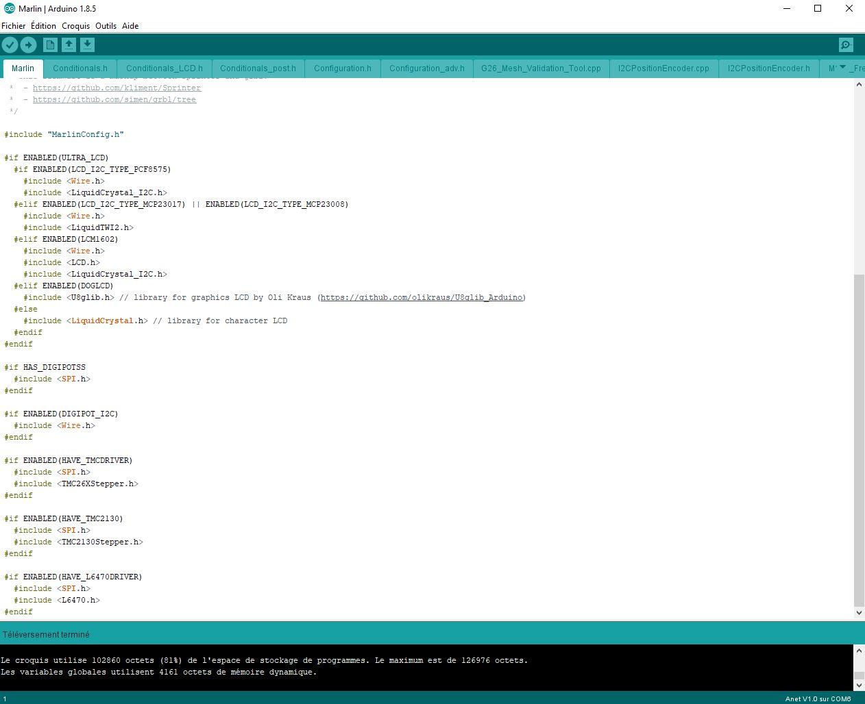

oli666 Posté(e) Mars 20, 2018 Posté(e) Mars 20, 2018 Bonjour papa50 J'ai eu exactement le même problème, l'auteur du tuto m'a conseillé de tout refaire de A à Z (copie des fichiers, coller, etc etc) et au final ça a fonctionné...
papa50 Posté(e) Mars 20, 2018 Auteur Posté(e) Mars 20, 2018 il y a 1 minute, oli666 a dit : Bonjour papa50 J'ai eu exactement le même problème, l'auteur du tuto m'a conseillé de tout refaire de A à Z (copie des fichiers, coller, etc etc) et au final ça a fonctionné... bonjour @oli666 merci de m'avoir répondu j'ai recopier les deux fichiers a replacer dans marlin mais cela ne fait rien !!! je ne la contrôlé plus même sur octoprint !!!!! je suis dégouté tu as fais un reset avant ou pas ?
oli666 Posté(e) Mars 20, 2018 Posté(e) Mars 20, 2018 non rien du tout J'ai repris tout de zéro comme quand j'ai installé Marlin la première fois
Maeke Posté(e) Mars 20, 2018 Posté(e) Mars 20, 2018 (modifié) Pas de panique, j'ai avertis dès le début que ça pouvait arriver, et ai conseillé justement pour ça de se procurer un usbasp, car il va falloir flasher un bootloader (au passage puisque tu installes Marlin, je te conseille de prendre l'option optiboot). Lis ce tuto. https://docs.google.com/document/d/15u5yXbS9HYkqDjIiUQfwg5WllBLa19YEqDRA5D9r-k0/edit Modifié (le) Mars 20, 2018 par Maeke
papa50 Posté(e) Mars 20, 2018 Auteur Posté(e) Mars 20, 2018 à l’instant, Maeke a dit : Pas de panique, j'ai avertis dès le début que ça pouvait arrivé, et ai conseillé justement pour ça de se procurer un usbasp, car il va falloir flasher un bootloader (au passage puisque tu installes Marlin, je te conseille de prendre l'option optiboot). Lis ce tuto. https://docs.google.com/document/d/15u5yXbS9HYkqDjIiUQfwg5WllBLa19YEqDRA5D9r-k0/edit en t'attendant je viens juste de le commander !!!! hii peux tu m'aider ? pour que ça refonctionne stp
Maeke Posté(e) Mars 20, 2018 Posté(e) Mars 20, 2018 (modifié) Une fois le bootloader flashé, la carte sera détectée à nouveau et tu pourras installer Marlin. Tu n'en avait pas déjà commandé un? il me semblait pourtant. Sinon, tu peux aussi utiliser un arduino ou ... un pi. Avec un arduino http://www.instructables.com/id/HOW-TO-FIX-ANET-BRICKED-BOARD-USING-AN-ARDUINO-UNO/ Modifié (le) Mars 20, 2018 par Maeke
papa50 Posté(e) Mars 20, 2018 Auteur Posté(e) Mars 20, 2018 il y a 1 minute, Maeke a dit : Une fois le bootloader flashé, la carte sera détectée à nouveau et tu pourras installer Marlin. Tu n'en avait pas déjà commandé un? il me semblait pourtant. non !! donc c'est mort je peux rien faire ? un reset ? non ?

oli666 Posté(e) Mars 20, 2018 Posté(e) Mars 20, 2018 Ha ben voilà Comme je t'ai dit, j'ai eu exactement le même tour.. 1
mikebzh44 Posté(e) Mars 20, 2018 Posté(e) Mars 20, 2018 C'est bon ? T'étais pas totalement brické alors ?

oli666 Posté(e) Mars 20, 2018 Posté(e) Mars 20, 2018 Je ne crois pas que c'était "brické" car dès qu'il y a erreur dans la compil, tu ne sais pas téléverser (enfin dans mon cas à moi)

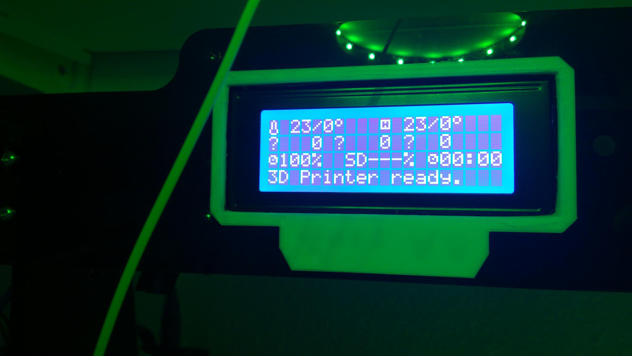

dedefr Posté(e) Mars 20, 2018 Posté(e) Mars 20, 2018 il y a 1 minute, Maeke a dit : qu'est-ce qui ne marche pas? messages d'erreur encore? non, plus de message d'erreur, mais l'afficheur que j'ai monté ne fonctionne plus, j'ai remis l'ancien, là ça fonctionne. . . j'ai tenté un "auto level"; ben la buse a foncé sur le verre ! bref, je reviens aux vis et ressorts ! j'en ai ma claque !
papa50 Posté(e) Mars 20, 2018 Auteur Posté(e) Mars 20, 2018 avec MARLIN comment vous controlez avec les touches de l’écran ?
oli666 Posté(e) Mars 20, 2018 Posté(e) Mars 20, 2018 ce n'est plus tout à fait les mêmes fonctions attribuées : celle de droite (à l'extrème) ne sert plus Tout se fait via les trois centrales 1
oli666 Posté(e) Mars 20, 2018 Posté(e) Mars 20, 2018 Celle du milieu : c'est sélectionner/confirmer Les deux autres: monter/descendre dans les menus 1
