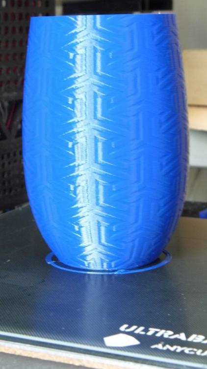

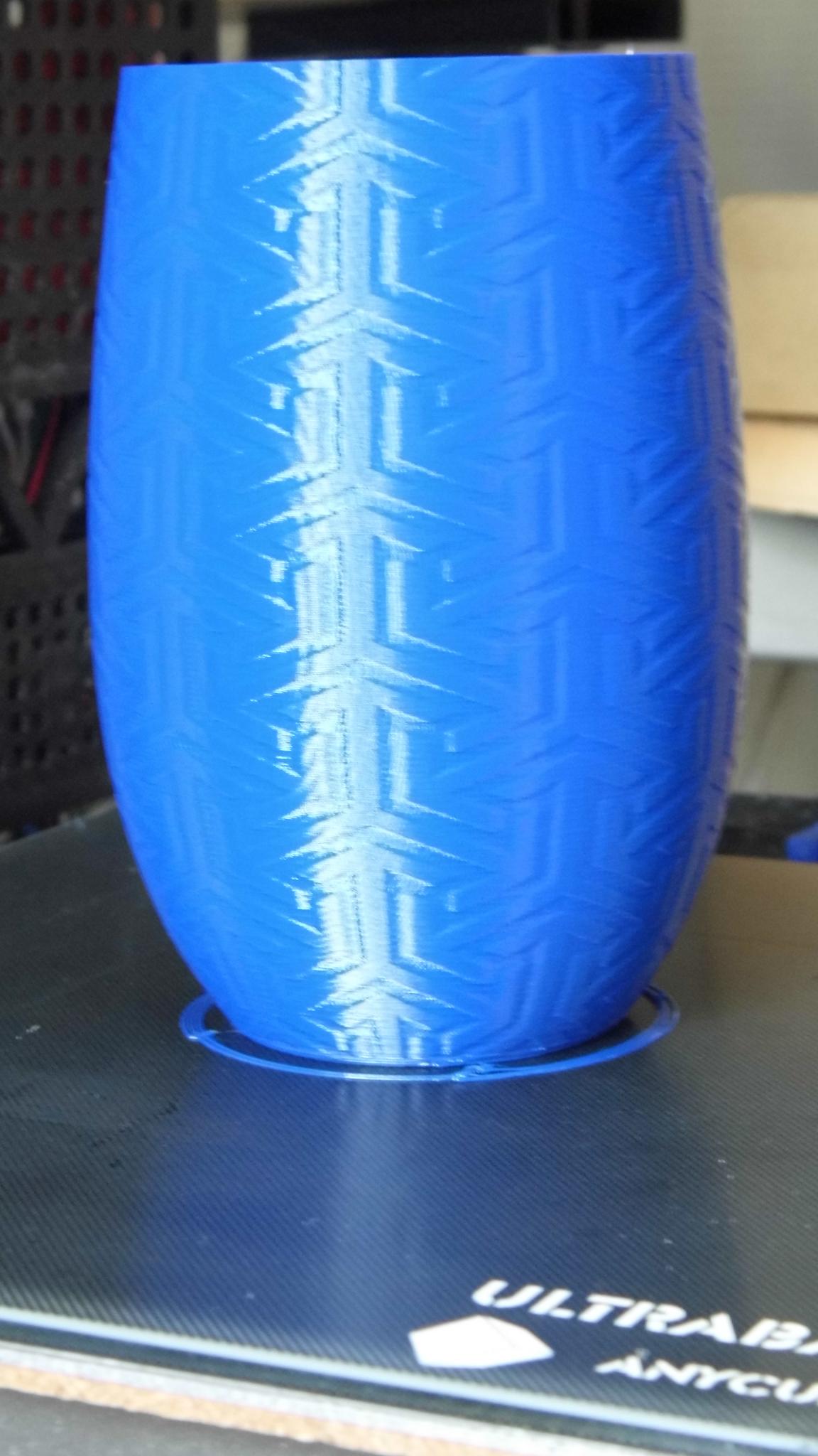

mikebzh44 Posté(e) Mars 16, 2018 Partager Posté(e) Mars 16, 2018 Dommage pour l'étanchéité Il faut peut-être coller un peu de résine bien liquide pour napper l'intérieur du vase mais elle va pas bouffer le PLA ou le PETG ? Au pire, une fleur en tissu / synthétique ou une rose naturelle éternelle Lien vers le commentaire Partager sur d’autres sites More sharing options...

Maeke Posté(e) Mars 16, 2018 Partager Posté(e) Mars 16, 2018 il y a une heure, mikebzh44 a dit : Dommage pour l'étanchéité Il faut peut-être coller un peu de résine bien liquide pour napper l'intérieur du vase mais elle va pas bouffer le PLA ou le PETG ? Au pire, une fleur en tissu / synthétique ou une rose naturelle éternelle @nono30, @pascal_lbvous en pensez quoi? Lien vers le commentaire Partager sur d’autres sites More sharing options...
mikebzh44 Posté(e) Mars 16, 2018 Partager Posté(e) Mars 16, 2018 Résine époxy peut-être : http://www.easy-3d-store.fr/blog/actualites/lisser-une-piece-imprimee-en-3d-methode-resine-epoxy-n2 Ou ça : https://www.atome3d.com/products/resine-de-renforcement-impresssion-3d-nanovia-epoxy-bi-composant Lien vers le commentaire Partager sur d’autres sites More sharing options...
Maeke Posté(e) Mars 16, 2018 Partager Posté(e) Mars 16, 2018 Il y a 1 heure, mikebzh44 a dit : Marrant comme technique. Hâte de voir le résultat. Je testerais bien en PLA aussi, tiens Vraiment flexible, je pense que ce serait plus rigide en pla. Mais le résultat est superbe. 1 Lien vers le commentaire Partager sur d’autres sites More sharing options...
mikebzh44 Posté(e) Mars 16, 2018 Partager Posté(e) Mars 16, 2018 Superbe ! En plus, le fait de résiner l'intérieur permettrait d'étanchéifier ET de rigidifier le truc 1 Lien vers le commentaire Partager sur d’autres sites More sharing options...
Maeke Posté(e) Mars 16, 2018 Partager Posté(e) Mars 16, 2018 il y a 9 minutes, nono30 a dit : bonjour @Maeke c'est vrai que le résultat est chouette le problème ça va être pour appliquer une résine à l'intérieur, difficile d'avoir une couche uniforme je vois plusieurs solutions, tu appliques un imperméabilisant par l'extérieur sinon tu t'en serres non pas en vase mais en cache pot et l'intérieur tu mets un autre vase qui contiendra l'eau @mikebzh44 tes liens ne donnent rien, c'est moi où il y a une erreur Il n'y a que le fond qui n'a pas l'air étanche. Lien vers le commentaire Partager sur d’autres sites More sharing options...
mikebzh44 Posté(e) Mars 16, 2018 Partager Posté(e) Mars 16, 2018 il y a 19 minutes, nono30 a dit : @mikebzh44 tes liens ne donnent rien, c'est moi où il y a une erreur Bizarre, ça marche chez moi. Lien vers le commentaire Partager sur d’autres sites More sharing options...
Maeke Posté(e) Mars 16, 2018 Partager Posté(e) Mars 16, 2018 (modifié) il y a une heure, nono30 a dit : @Maeke autre solution pour renforcer le fond augmenter le nombre de couches Bottom en mode vase tu peux le faire je viens de faire une MAJ de mon navigateur et hop c'est tout bon @mikebzh44 quand je vois le prix des résines soit disant spécifiques objets 3D je Oui je le ferais quand je ferais le gcode moi-même, mais là il était déjà préparé..... Et pas question de refaire l'impression, j'ai déjà utilisé presque 2 tiers de mon rouleau de petg (pas sur le vase hein, t'inquiètes pas). Le problème c'est en fait que les lignes de filament sont trop éloignées les unes des autres (et il y a plusieurs couches). Modifié (le) Mars 16, 2018 par Maeke Lien vers le commentaire Partager sur d’autres sites More sharing options...
pascal_lb Posté(e) Mars 16, 2018 Partager Posté(e) Mars 16, 2018 Il y a 1 heure, Maeke a dit : vous en pensez quoi? J'arrive après la bagarre, mais oui une résine, après tu fais comme pour le chocolat tu mets la résine (faut qu'elle soit relativement liquide) dans ton vase, tu tournes dans tous les sens pour qu'il y en ai partout et ensuite tu retournes le vase sur une grille pour que le surplus coule, après séchage, il faudra bien sur ébavurer le haut du vase... 1 Lien vers le commentaire Partager sur d’autres sites More sharing options...

Maeke Posté(e) Mars 16, 2018 Partager Posté(e) Mars 16, 2018 (modifié) Pour le vase il faut utiliser le mode vase de ton slicer, pour faire ton test je te conseille d'utiliser le gcode fourni dans le lien thingiverse, ça te montreras déjà. Pour les photos, je te conseille d'essayer le lithophane, mais je te préviens, c'est pas facile et il faut un filament opaque clair (du blanc est l'idéal). Regardes ici https://www.thingiverse.com/thing:2721545 et lis ça http://blog.dagoma.fr/lithophanie-imprimante-3d/ PS, le vase utilises deux techniques différentes, le mode vase et le velocity painting, si tu veux le faire à ta sauce, entraines toi d'abord pour le mode vase (et tu verras ta femme va tout de suite trouver plus d'intérêt à ton bébé). Modifié (le) Mars 16, 2018 par Maeke Lien vers le commentaire Partager sur d’autres sites More sharing options...

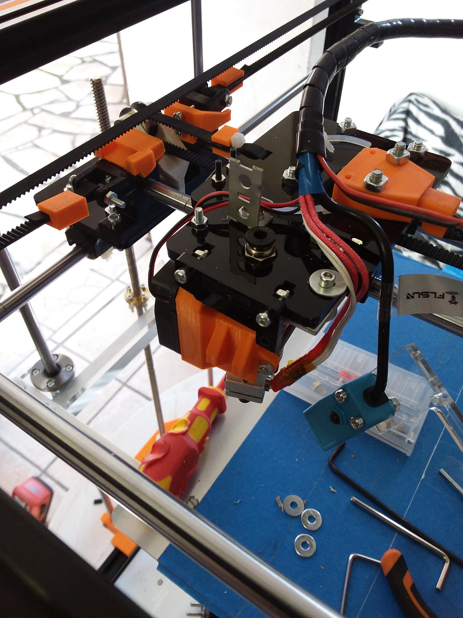

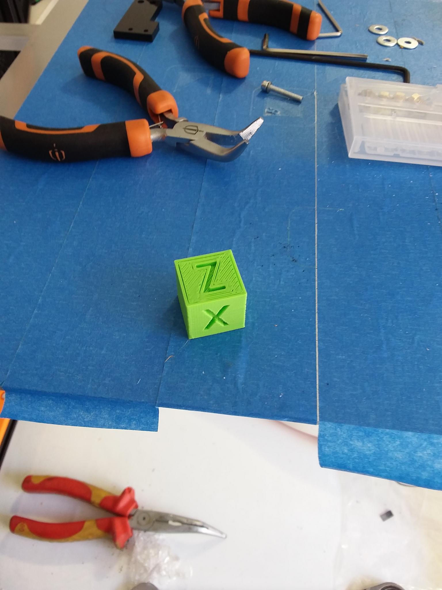

veeger Posté(e) Mars 17, 2018 Partager Posté(e) Mars 17, 2018 (modifié) il y a 19 minutes, Maeke a dit : @veeger Tu nous fais une vidéo d'impression? Démonté hot end suite a plusieurs bourrages filamment . je reprends tout le zinzin. fait enclosure pour fan tourné dans l autre sens et j attends livraison ventilo pour mettre un bec semi circulaire. j espere imprimer de nouveau dans la journée La première impression Modifié (le) Mars 17, 2018 par veeger Lien vers le commentaire Partager sur d’autres sites More sharing options...
