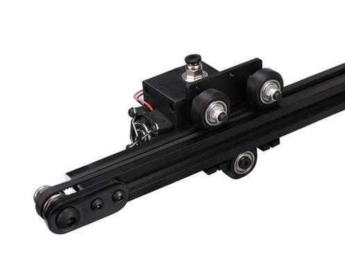

papa50 Posté(e) Mars 22, 2018 Auteur Posté(e) Mars 22, 2018 il y a une heure, Jean-Claude Garnier a dit : Euh.... J'ai pas bien compris si tu veux te mettre à la construction d'une autre imprimante 3D, ou si tu as besoin de ça pour faire -par exemple- un caisson.... Pasque si c'est pour attaquer la construction d'une imprimante, c'est pas le bon profil : C'est pas fait pour faire rouler des galets, juste pour emprisonner des écrous en T Le bon, c'est çuilà (en 2020) : Rainures en V. En 4020, c'est le même, deux fois côte à côte @Jean-Claude Garniermerci !!! mais lequel est le mieux le 20*20 ou le 20*40 ( quel est l’intérêt de cette différence de dimension ?)

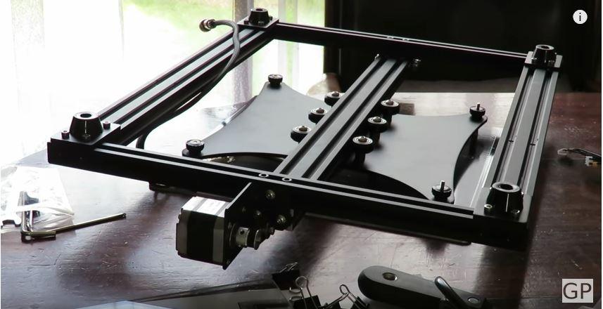

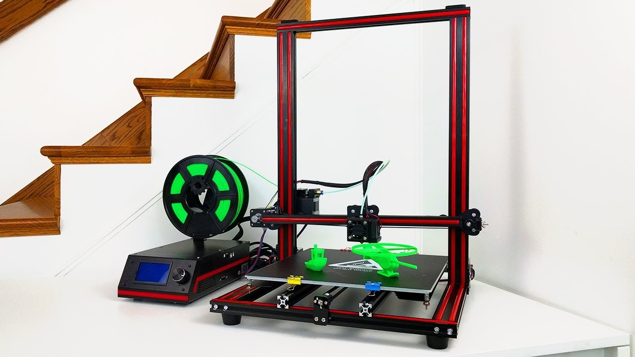

Jean-Claude Garnier Posté(e) Mars 22, 2018 Posté(e) Mars 22, 2018 Si tu regardes une CR10 (c'est la référence, on dirait...) ou une Tevo Tornado par exemple ....tu verras que les deux montants verticaux et les deux sur lesquels ils s'appuient sont en 20*40 Le reste est en 20*20 pasque c'est des éléments qui ont besoin de moins de solidité. Les éléments que je t'ai proposés te donnent un espace entre montants de 420 en X, 500 en Y, 500 en Z. Je pense à deux rails de 20*20 sur Y pasque un seul me paraît un peu branlant, comme celle-là :
Jean-Claude Garnier Posté(e) Mars 22, 2018 Posté(e) Mars 22, 2018 il y a 17 minutes, Maeke a dit : .. /.. il existe deux projets de clones de cr-10... Je vois que mon obsession des deux moteurs Z n'est pas SI bête ! Et je suis étonné que même pour le projet le plus abouti, il n'y ait qu'un seul rail central en porte à faux latéral Ça doit être des ingés, pourtant. La mécanique, c'est bête et méchant.....
Maeke Posté(e) Mars 22, 2018 Posté(e) Mars 22, 2018 C'est très stable si les roues sont bien serrées.
Jean-Claude Garnier Posté(e) Mars 22, 2018 Posté(e) Mars 22, 2018 Moui..... C'est pas ça qui va beaucoup changer le devis, hein....

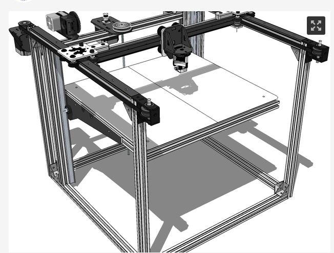

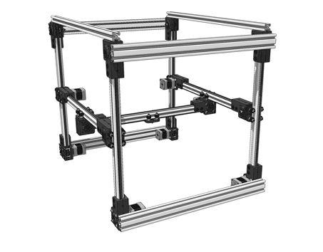

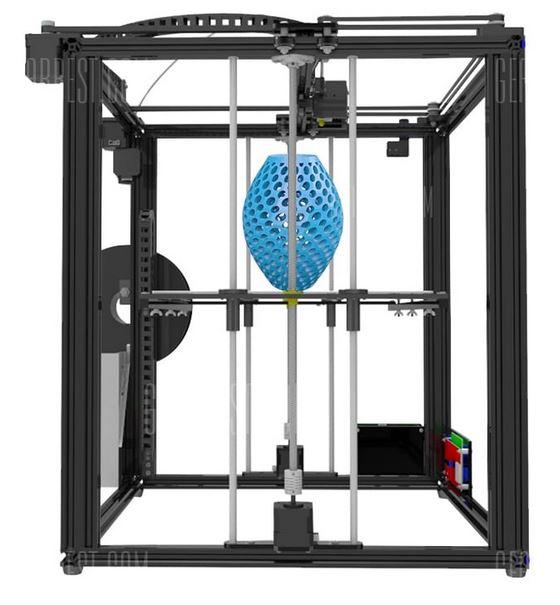

papa50 Posté(e) Mars 23, 2018 Auteur Posté(e) Mars 23, 2018 (modifié) bonjour tout le monde !!! je me lève , je vais sur mon site préféré , et BANG !!!! un nouveau projet " ANET ANOU8B " (attention je parle de la forme de la machine , je ne veux en aucun cas ce style de fonctionnement) moi j'aimerais bien style @VEEGER en cube ,surement plus solide et plus jolie pour pouvoir l’entourer complètement de plexis-glass quelle soit étanche avec système d’évacuation des gaz vers l’extérieur comme ça par exemple (photos) , avec le système de déplacement de la deuxième photo sur roulettes ' en 330 ou 410 ? je possède en double : - une carte mère - un écran LCD - un moteur- un BED - des câbles Modifié (le) Mars 23, 2018 par papa50
Jean-Claude Garnier Posté(e) Mars 23, 2018 Posté(e) Mars 23, 2018 Déjà sur le pont ? Honnêtement, tu as vu l'usine à gaz ? Ça a l'air d'être du "Hbot" Regarde le parcours de la courroie et imagine un peu comment que ça doit être facile à régler, tout ça..... Et puis repartir sur un guidage cylindrique non merci. Moi je suis déjà en train de jeter les premières bases de la .... ...... "Mama50"
papa50 Posté(e) Mars 23, 2018 Auteur Posté(e) Mars 23, 2018 (modifié) il y a 21 minutes, Jean-Claude Garnier a dit : Déjà sur le pont ? Honnêtement, tu as vu l'usine à gaz ? Ça a l'air d'être du "Hbot" Regarde le parcours de la courroie et imagine un peu comment que ça doit être facile à régler, tout ça..... Et puis repartir sur un guidage cylindrique non merci. Moi je suis déjà en train de jeter les premières bases de la .... ...... "Mama50" attention je parle de la forme du bébé en cube ....justement je suis d'accord avec toi fini le guidage cylindrique et vis sans fin tordue !! comme cela , tu en pense quoi ? en roue double v ce serait mieux non ? Modifié (le) Mars 23, 2018 par papa50

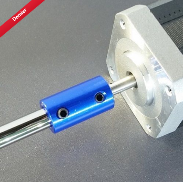

Jean-Claude Garnier Posté(e) Mars 23, 2018 Posté(e) Mars 23, 2018 (modifié) Bin voilà ! Ça sera ça, la "Mama50" Je verrais bien : - les moteurs en haut (même si ça serait un peu chiant pour les câbles) - une liaison par courroie entre les deux moteurs Z (ou un seul plus gros moteur au centre) - des accouplements rigides - rien en bas de la vis - tout réglable Modifié (le) Mars 23, 2018 par Jean-Claude Garnier
papa50 Posté(e) Mars 23, 2018 Auteur Posté(e) Mars 23, 2018 (modifié) il y a 8 minutes, Jean-Claude Garnier a dit : Bin voilà ! Ça sera ça, la "Mama50" Je verrais bien : - les moteurs en haut (même si ça serait un peu chiant pour les câbles) - des accouplements rigides - rien en bas de la vis - tout réglable tu veux dire quoi ? -des accouplements rigides ? - rien en bas de la vis ? voila ce que j'aimerais bien Modifié (le) Mars 23, 2018 par papa50
Jean-Claude Garnier Posté(e) Mars 23, 2018 Posté(e) Mars 23, 2018 il y a 2 minutes, papa50 a dit : -des accouplements rigides ? Ça >>>>> (par exemple) il y a 3 minutes, papa50 a dit : - rien en bas de la vis ? Pas de roulement. Le plus libre possible. Si tu mets une contrainte à cet endroit, c'est quasiment impossible à aligner les 3 : moteur, noix et palier
