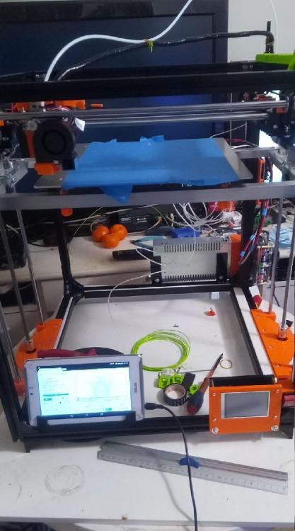

Yo les artistes
Papou tu nous fais des œuvres d art la !:D
J ai avancé un peu la mise au propre. Y en a encore....
Je pense mettre une chaîne pour les câbles du hot bed car c est vraiment mal fichu.
Pas pu les cacher dans les goulottes :D.
Le bouton en façade pour les arrêts d urgence @maeke :emoji-E412:.

hello la foule
@maeke  le tft crée des problemes maeke. . ca deconne aussi bien sous repetier que octoprint. ralentissements, deconnexions , erreurs dans les logs.
t en as entendu parler ? bon c est pas vital pour imprimer mais ca fait jouli un ecran tactile :D
Sauf erreur de ma part, le tft doit avoir son propre firmware, si c'est le cas vérifies qu'il est à jour.
Quand à la carte c'est laquelle?
mks gen L 1.0  - Arduino MEGA 2560. ou c est peut etre le module wifi qui essaye de se connecter et met la zone. faudrait que j essaye de le virer.
il s enfiche dans le tft
c est pas mal documenté ces erreurs de time outs
En fait non, il aurait mieux valu qu'ils te mettent une mks s base au lieu d'une gen.
La gen est une carte 8 bits comme la ramps 1.4, alors que la s base est une carte 32 bits, hors j'ai été averti il y a quelques mois que les cartes 8bits rament parfois avec un tft, alors que les cartes 32 bits restent fluides, le seul conseil que je puisse te donner c'est de vérifier que le firmware de la carte et celui du tft sont à jour.
Maintenant il est en effet possible que ça vienne de la présence du module wifi, mais je n'ai aucune info à ce sujet.
il  y a pas mal de composants bon marché voire meme pire. la carte mere a ras les paquerettes n est donc pas une surprise.
en attendant la ca fonctionne tres bien comme ca. le raspberry 2 s occupe de la faire tourner.
si je veux vraiment un affichage j ai des vieilles tablettes qui feront tres bien l affaire :D
