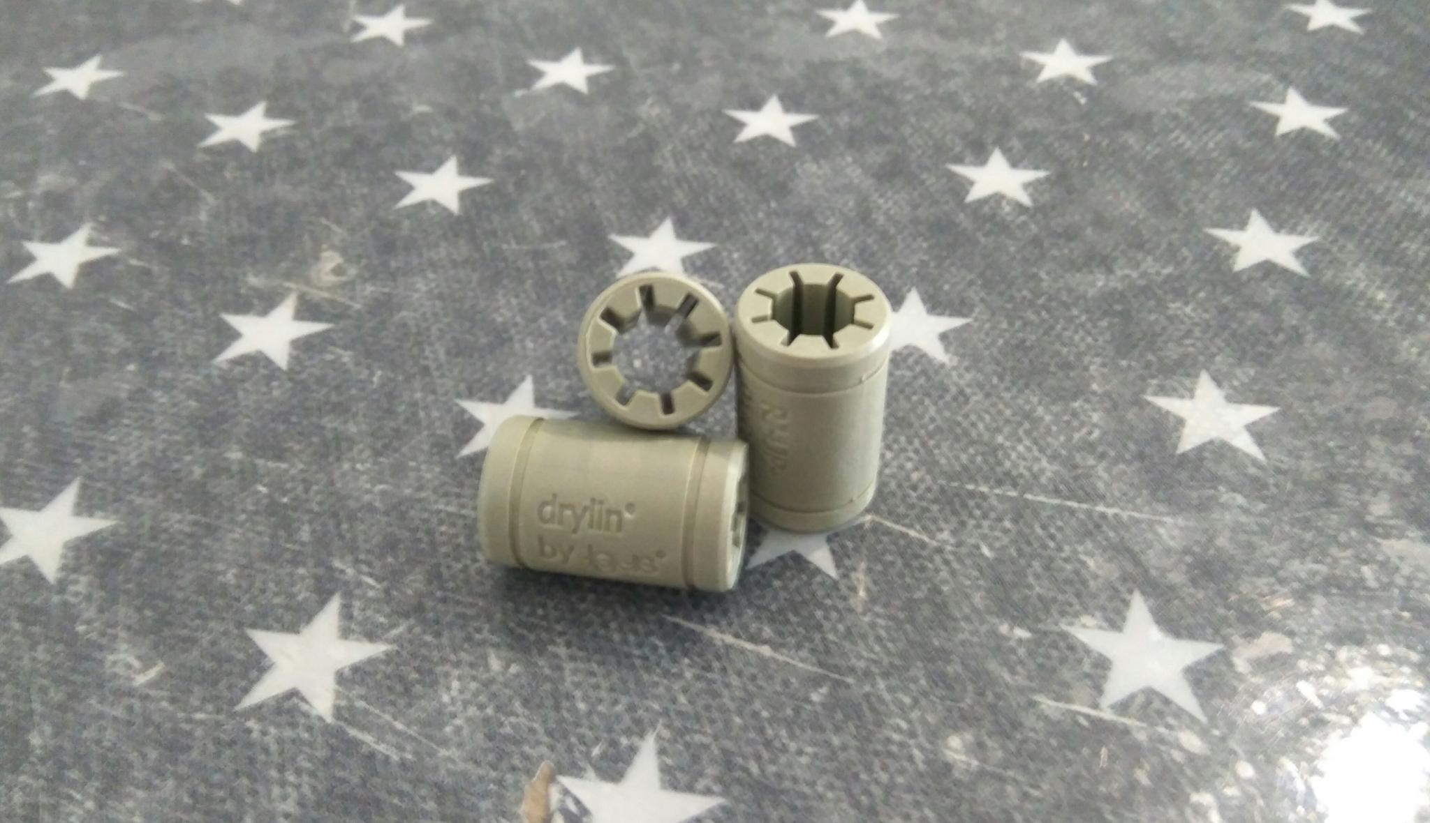

je suis pas d'accord dire que les IGUS" chinois"  c'est de la merde !!

Au passage la photo de @papa50 montre bien ce que je voulais dire à propos des zones plus sombres sur les vrais igus.
Donc, ce sont de vrais IGUS, même si commandés sur AliExpress, cool, c'est une bonne nouvelle ;)

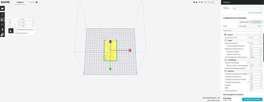

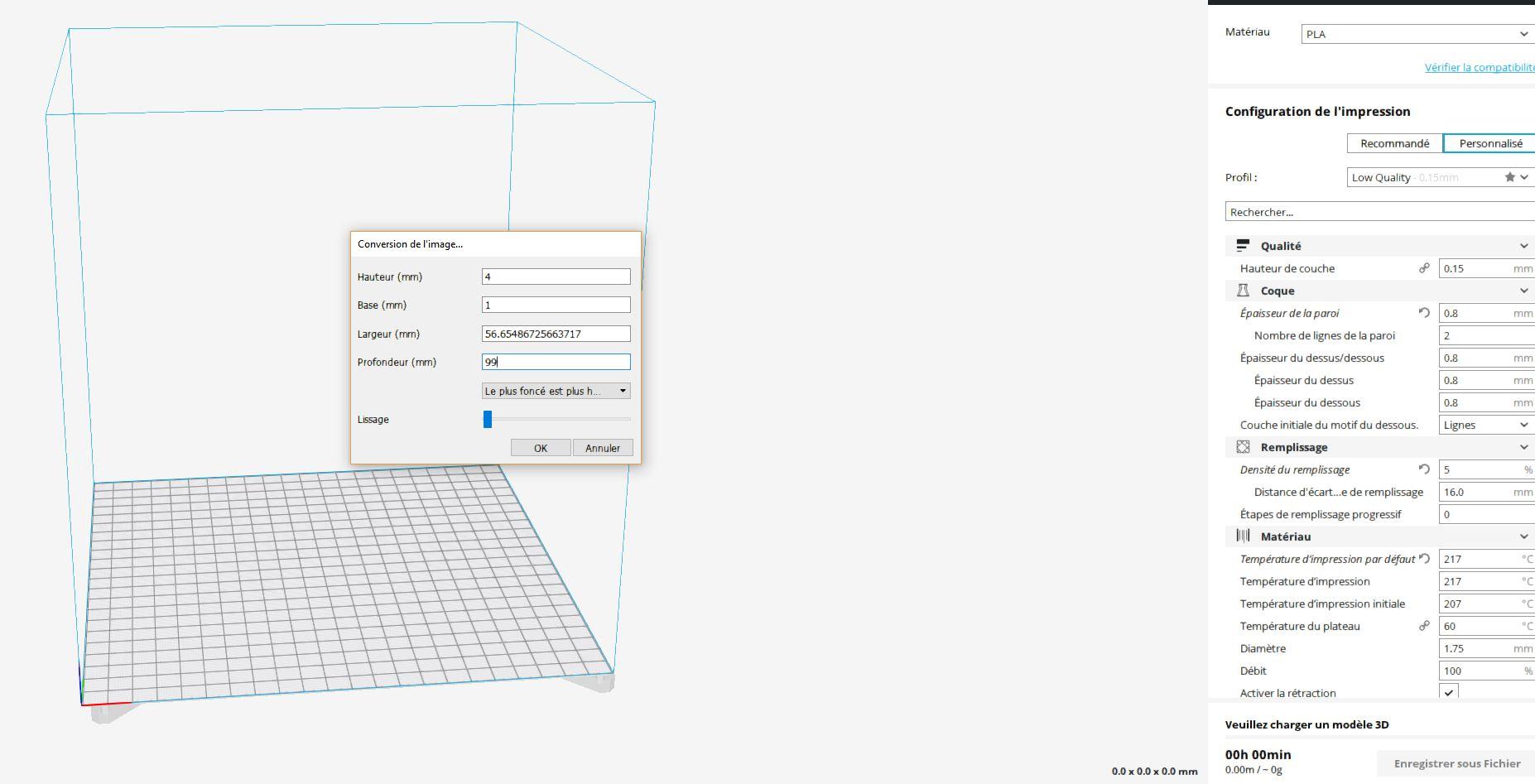

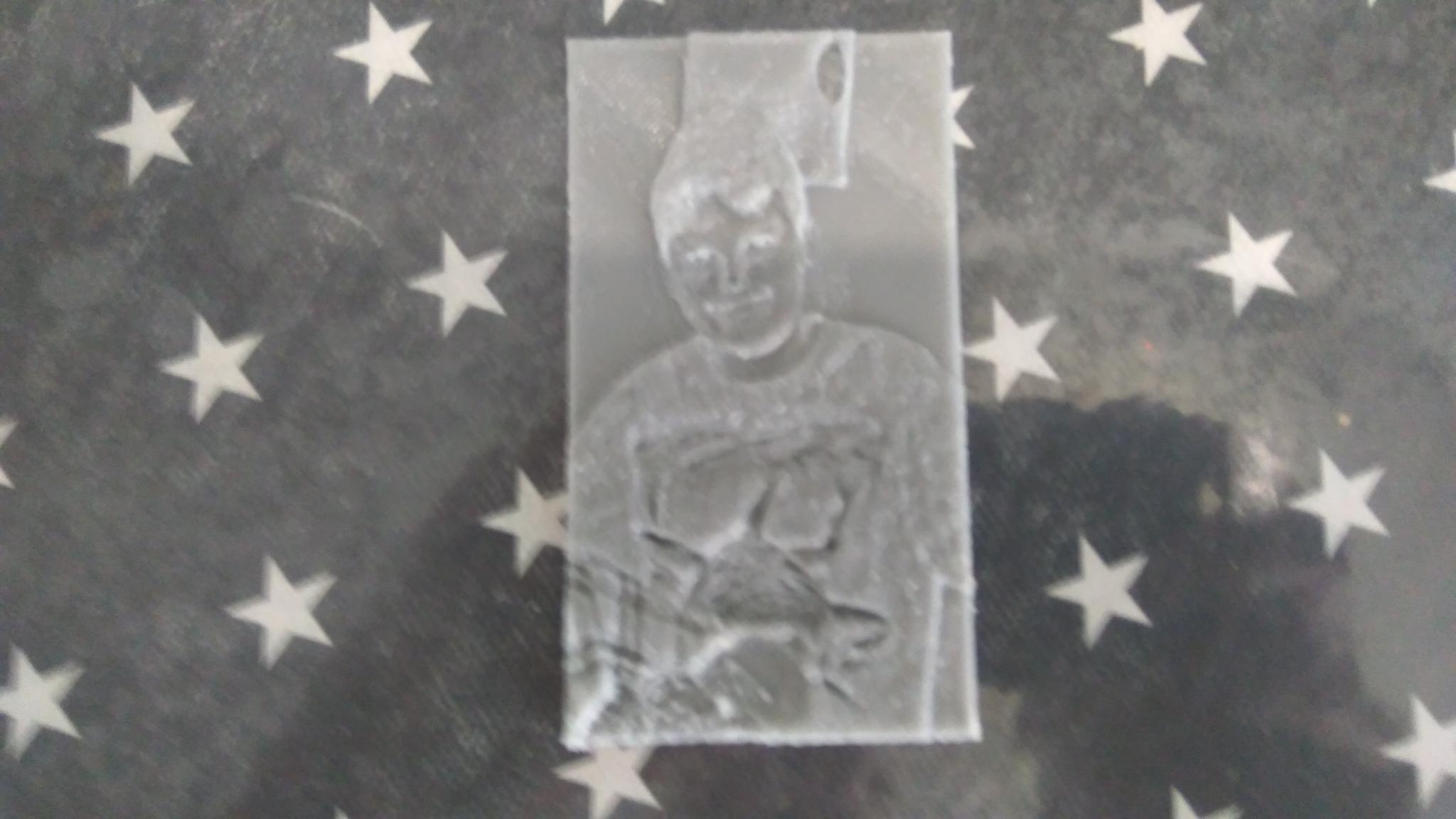

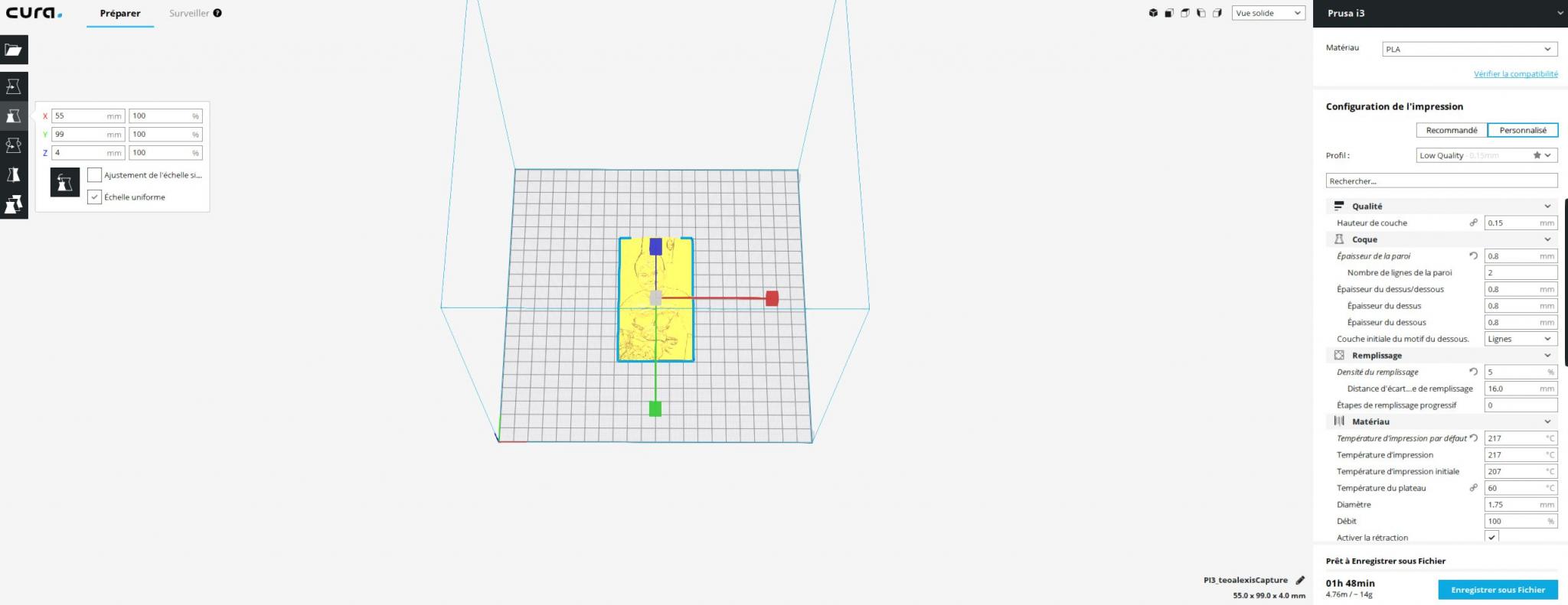

comme promis @jeanhub voila après quatre impressions je sais maintenant
ci-joint les captures d'ecran !
En bas plaque +plaque éclairée
Le vieux qui tient le bébé, c'est moi !!!

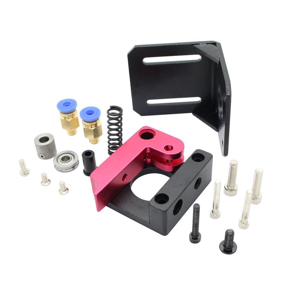

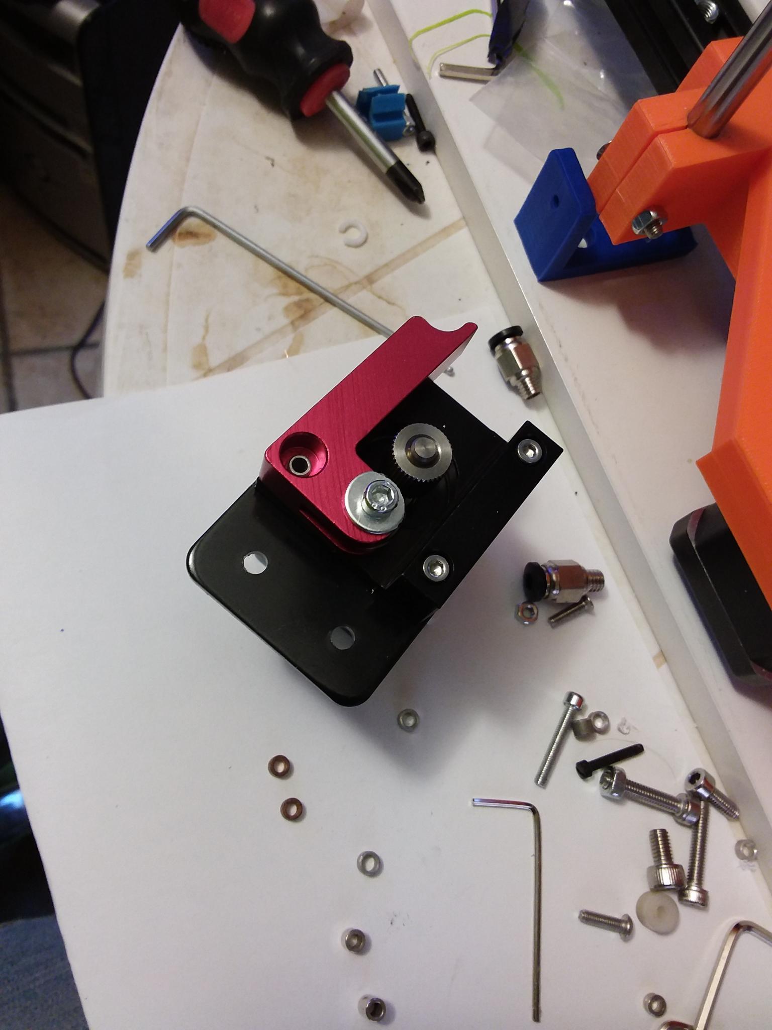

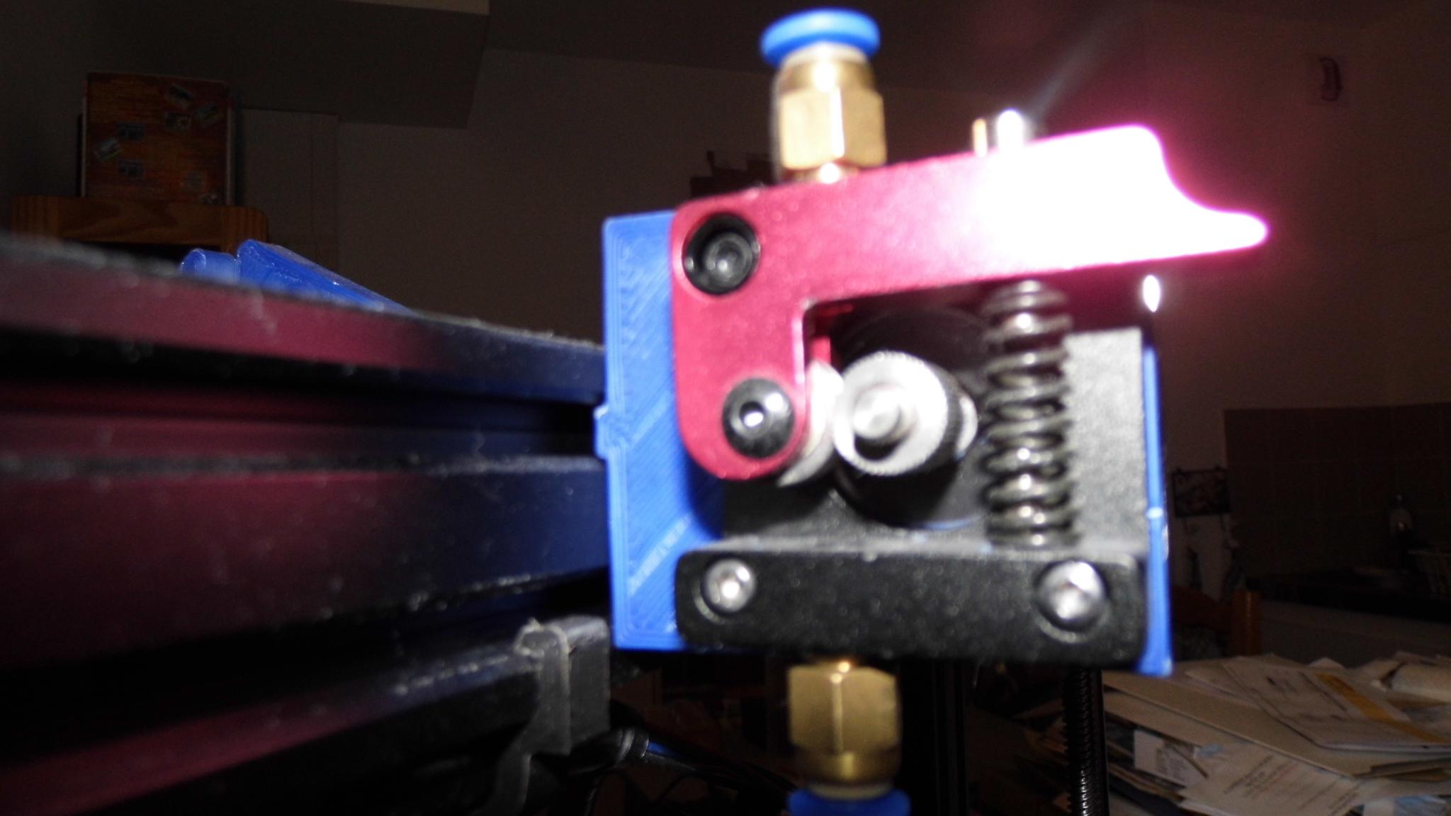

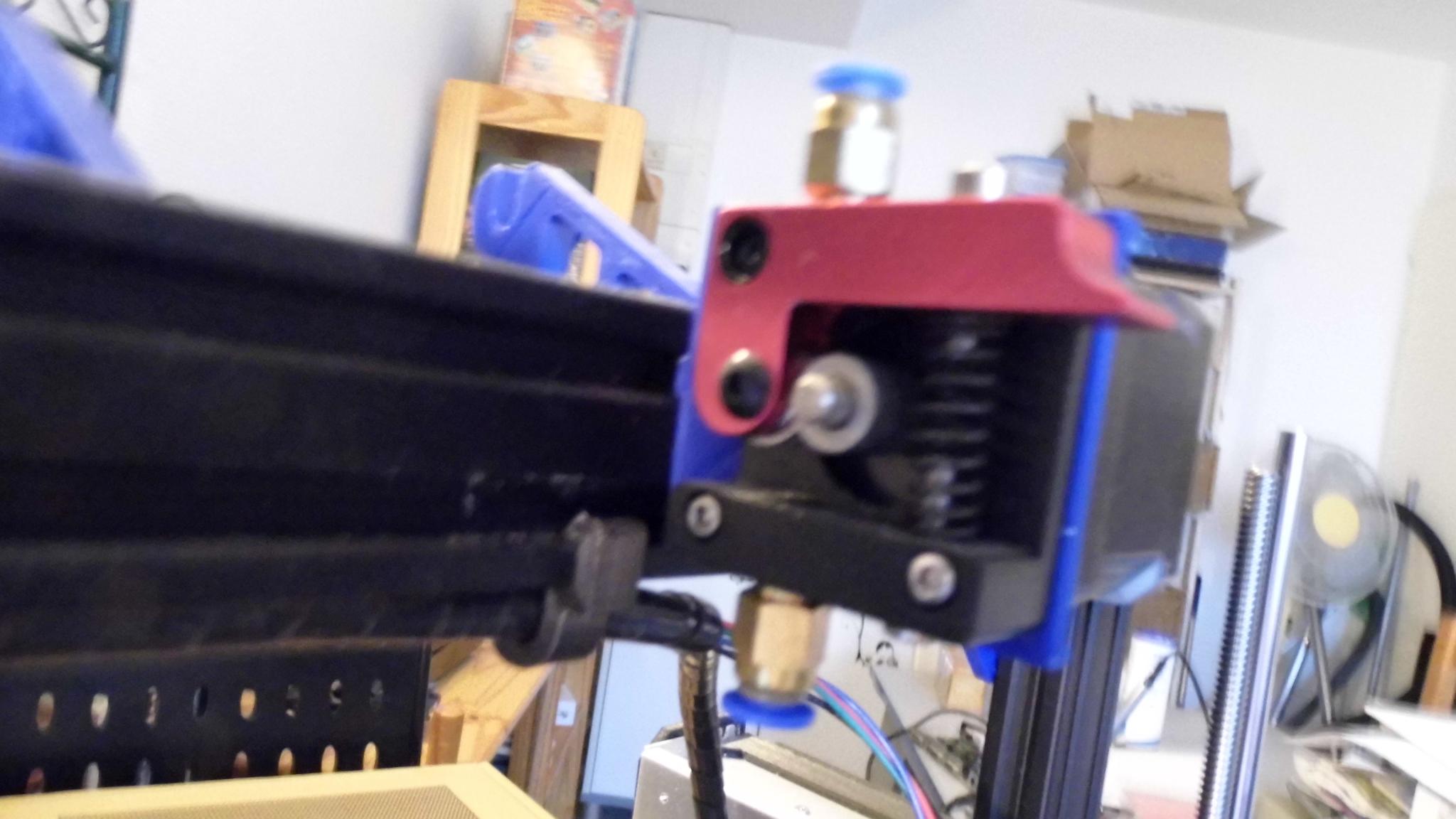

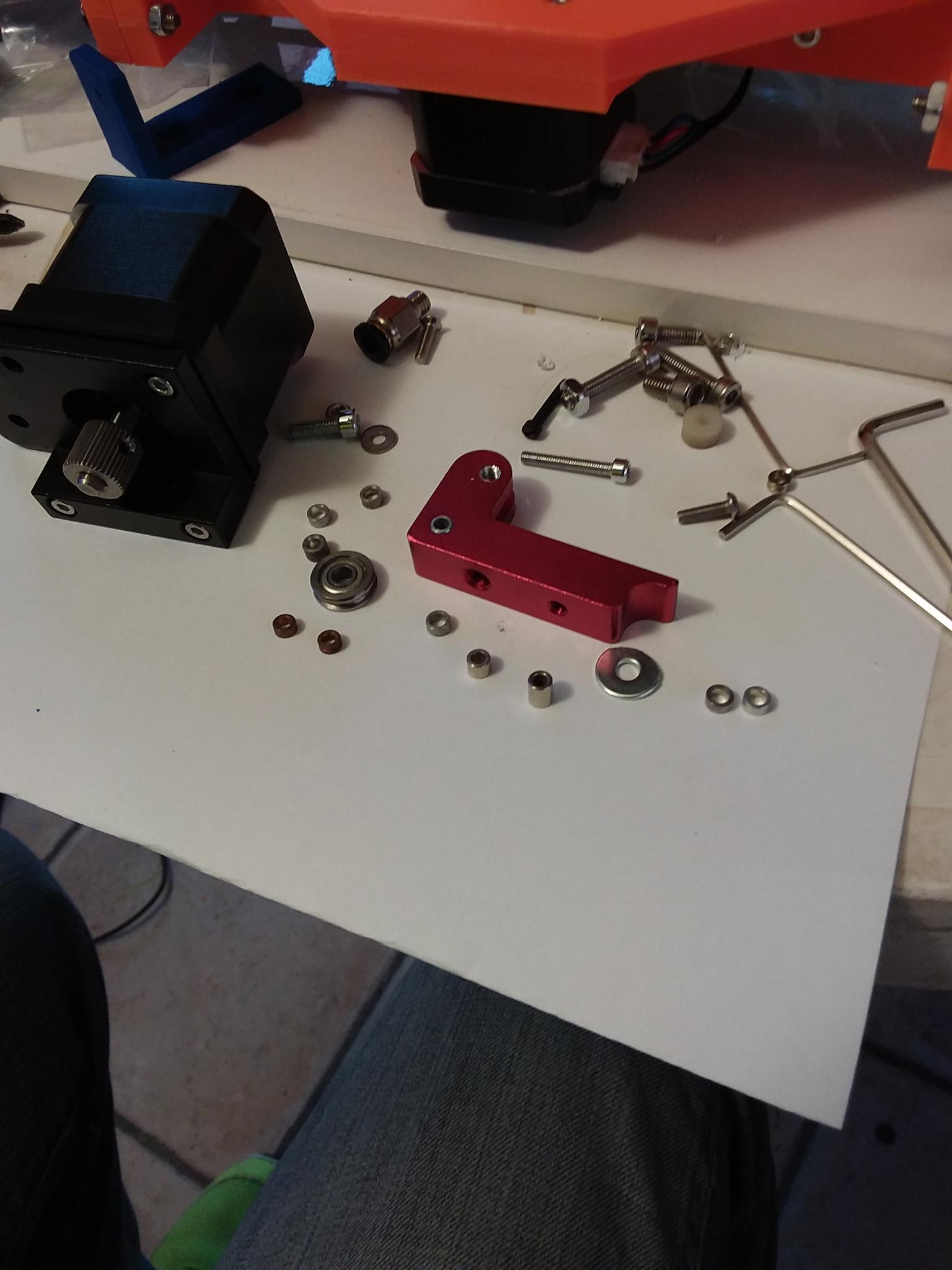

punaise la misere . il y a un jeu de 2 mm partout sur un extrudeur metal.
la vis qui fait office d axe  roulement nage dedans. le levier qui se fixe sur le nema pareil.
c est moi qui part en sucette ou c est normal ?

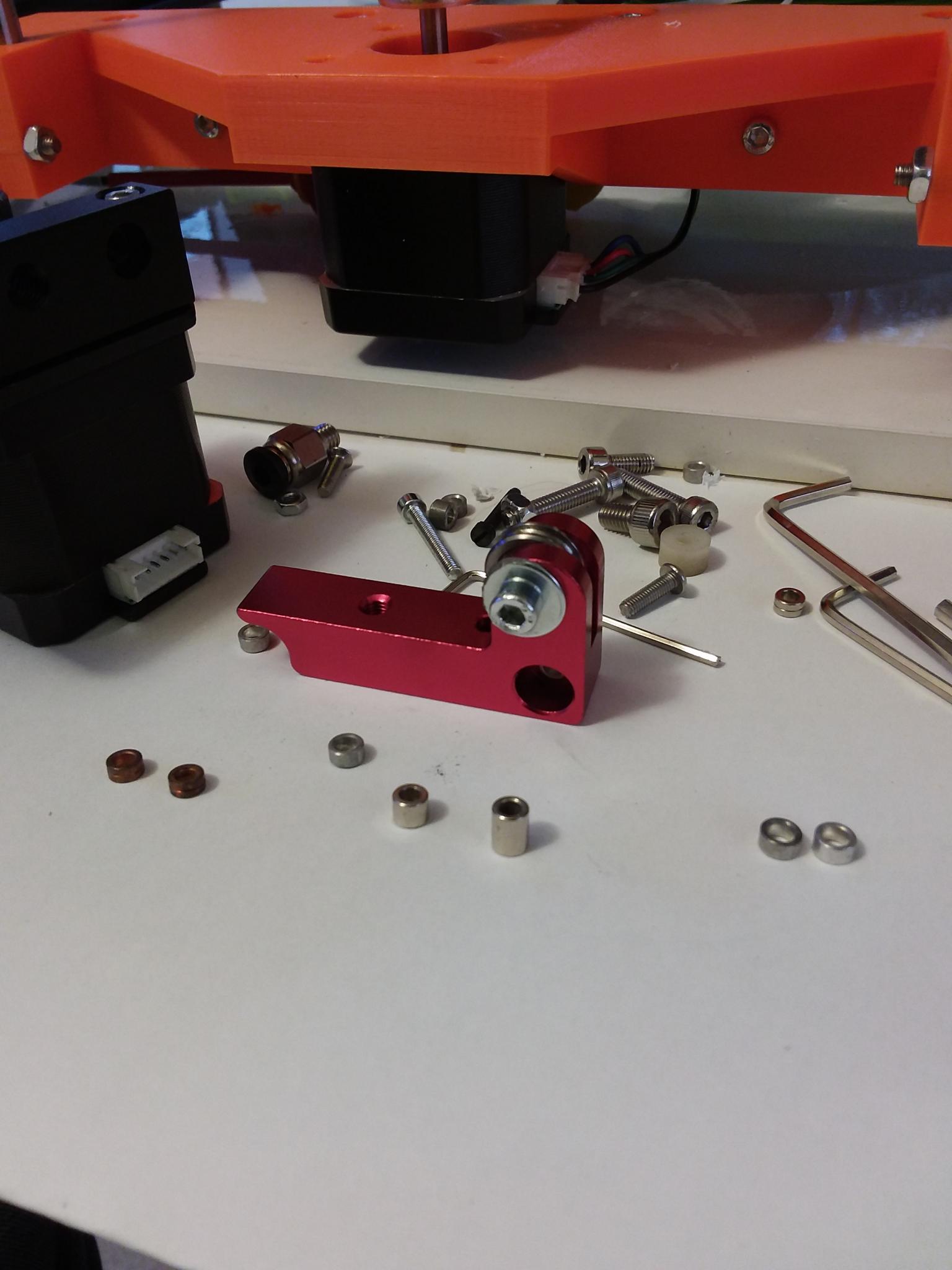

je sais pas si tu vois mai j introduis des bagues sur les axes pour rattraper le jeu
Modifié (le) par veeger
1522172323598625608918.thumb.jpg.1866459287ef265ad55fc4be9fc0b5a9.jpg15221724025621667105911.thumb.jpg.c4f64303dbf59a2f3913bc9c5bf7e0bb.jpg
mis vis de 4 au lieu de 3 prevu sinon le roulement sort presque pas du levier
vis de 3 prevu pour l axe du levier obligé mettre bague sinon ca nage
je peux pas tarauder le nema
Il te manque une vis et un petit tube. La bague dans l'axe du levier n'est pas une bonne idée, le système de la vis noire dans le tube noir permet au levier de tourner librement grâce à un léger jeu entre le tube et le levier, si tu mets cette bague, tu risques d'empêcher le levier de bouger correctement.

ouais t as le meme mais  civilisé. moi j ai du en heriter un du tiers monde.
confirme moi qu il y a pas de jeu de 1-2 mm sur les axes
il y a 5 minutes, veeger a dit :
recharges et relis.
PS au pire voici ou le trouver.
Modifié (le) par Maeke
lol tu m as pris pour un bricoleur du dimanche. je te demonte un v6 VW je change les coussinets de bielles et je te le remonte.
les bagues sont plus epaisses que le levier . la vis meme serrée a fond ne serre que la bague et laisse le levier libre de tout mouvement a 0.2 mm prés
Bon en tout cas tu as ta réponse, il te manque des pièces, donc vérifies que la chatte de la voisine ait pas joué avec.
merci maeke mais y a pas d autres pieces. pour ce qui est de la chatte perd rien pour attendre
