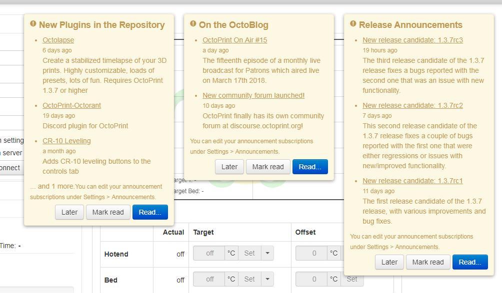

jeanhub Posté(e) Mars 30, 2018 Posté(e) Mars 30, 2018 Bonsoir à tous J'ai des petits messages au démarrage d'octoprint quelqu'un les aurait-il eu également ? Qui peut m'expliquer ce qu'ils veulent dire ? que dois-je faire ?
Maeke Posté(e) Mars 30, 2018 Posté(e) Mars 30, 2018 (modifié) octoprint t'annonc dans l'ordre : -De nouveaux plugins disponibles à l'installation. -des événements sur le blog d'octoprint. -et l'arrivée de plusieurs versions beta 1.3.7 (bizarre j'ai la 1.4). si tu cliques Mark Read elles ne s'ouvriront plus, jusqu'à ce qu'il y ait autre chose à t'annoncer. Modifié (le) Mars 30, 2018 par Maeke 1
mikebzh44 Posté(e) Mars 30, 2018 Posté(e) Mars 30, 2018 C'est des annonces pour annoncer des nouveaux plugins, des news sur le blog ou des sorties de versions de développement.Tu parles pas anglais ? Ça doit pouvoir se désactiver si tu ça te dérange.Envoyé de mon Redmi Note 4 en utilisant Tapatalk
jeanhub Posté(e) Mars 30, 2018 Posté(e) Mars 30, 2018 Merci @Maeke je ne suis pas obligé d'installer la nouvelle version et les nouveaux plugins ?
