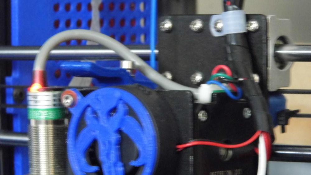

Voici mes câbles mais mon capteur d'auto-level risque de poser problème. D'ailleurs, je ne sais même plus si la nouvelle platine de @Janpolanton  permet le branchement d'un capteur (surtout qu'il faut prévoir jusqu'à 5 fils pour les BL-Touch). Sinon, je trouverai un support qui se branche derrière les cages de roulement. Comme ça, je serai indépendant du bloc d'impression.

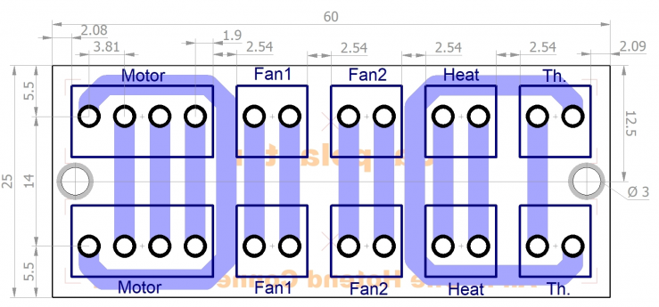

il y a 6 minutes, mikebzh44 a dit :
De quelle platine parles-tu?
Ta platine de branchement pour la tête d'impression, of course ;)

Donc le capteur ne doit pas être solidaire du hotend mais plutôt du chariot X.
