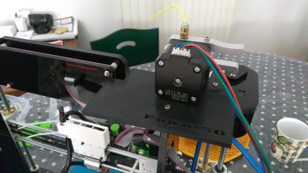

Alors tu en penses quoi de mon installation ?

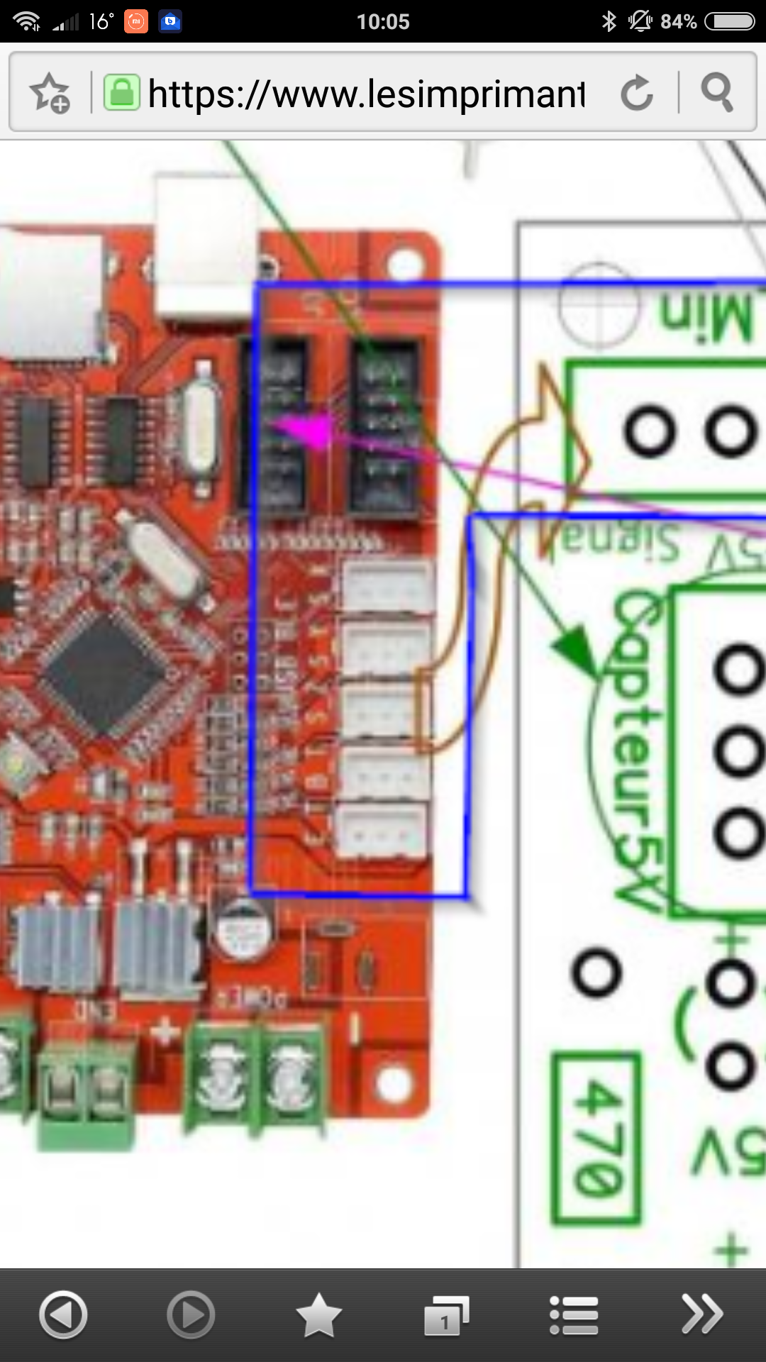

Normalement oui sur le deuxième connecteur nappe qui n'es pas utilisé !!
Si j'ai bien compris
Les câbles de mon nouveau moteur, c'est bien sûr E que je dois le brancher ?

Merci ! Fiston peux tu regarder la référence sur la photo
Du moteur, c'est bien du 12v ?
Oui, c'est sur le 2ème connecteur par contre, quel pin, je ne sais pas.
Pour le moteur, si tu changes l'extrudeur, oui, tu le branches sur E ;)
Pourquoi ne pas simplement utiliser le moteur de l'extrudeur d'origine?
Je fais E3d en même temps 😉😥😥
et? moi j'avais gardé le moteur Anet, il fonctionnait très bien avec mon bowden.
Je parles bien du moteur, pas de l'extrudeur entier.

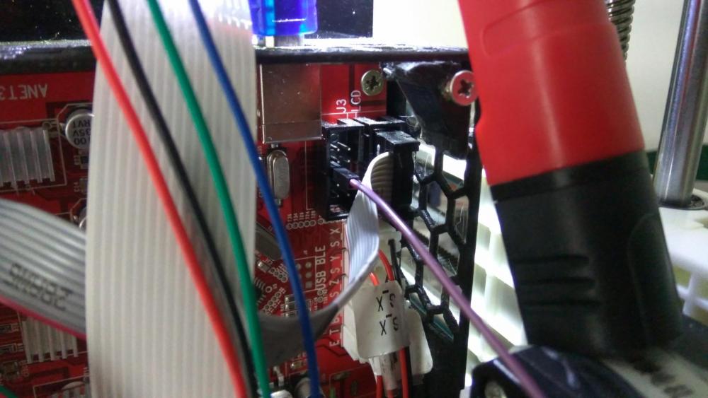

Ce serait le troisième à gauche en partant du haut !!!
Non ?

Si le schéma de @Janpolanton est bon, oui ;)

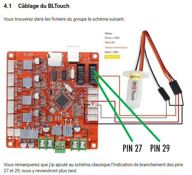

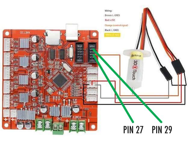

ben justement j'ai un doute, en plus le pin utilisé dépend de l'écran.
pin 27: écran de la A8.
pin 29: écran de la A6.
Modifié (le) par Maeke
Oui, car dans la doc du groupe Facebook, ils utilisent le connecteur LCD et non J3 !!
Je suppose que cette connexion est là pour commander le déploiement ou la rétractation du palpeur.

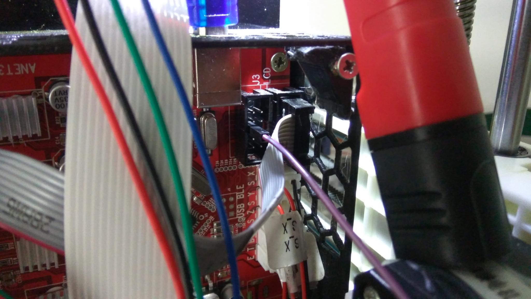

Regardez la misère 😭

Non, sur les vidéos :
On dirait même qu'il faut utiliser les 2 connecteurs (cf image de la vidéo ci-dessus).
@Maeke a déjà donné le lien :
https://docs.google.com/document/d/1QaRddUVC05DQHgPDXqAQgm0ImjBAa9-HF-OyC1L-xrI/edit?usp=sharing
Toi, tu dois utiliser le fil violet pour aller chercher le pin 27 du connecteur LCD de la carte mère car tout le reste, c'est la platine de @Janpolanton qui fait le boulot. Par contre, sur la 1ère vidéo (vers 01:35), le gars a carrément coupé le fil de la nappe car je suppose qu'il n'est pas utilisé pour l'écran fourni par défaut avec l'Anet A8. Dans la 2ème vidéo, le gars a soudé un pin à l'arrière de la carte (vers 00:57)

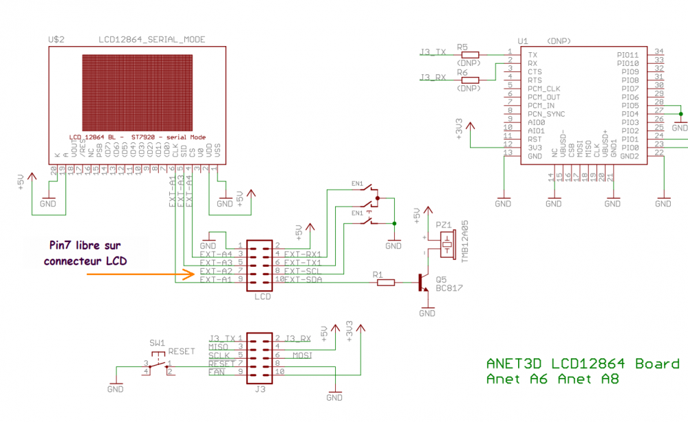

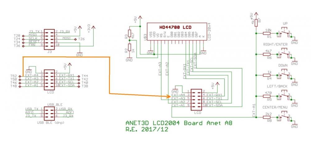

Le schéma du LCD.
Il n'y a qu'un fil à brancher sur la pin 3 du connecteur LCD (pour le version LCD2004).
La pin 8 de J3 sert au GND inutile avec la platine.
Et pour le LCD 1286, c'est la pin 7
Modifié (le) par Janpolanton

C'est bien ça, le lcd anet 2004 (A8) n'utilise pas le pin 27, le lcd Anet 12864 (A6) lui n'utilise pas le pin 29.
Quand au j3 on ne récupère que la masse (GND) hors on l'a déjà via le connecteur s_z du coup on relies les deux fils de masse et on n'utilise qu'une seule connexion masse sur la carte mère.
