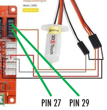

papa50 Posté(e) Juin 6, 2018 Auteur Posté(e) Juin 6, 2018 J'ai rien compris !!! Il faut connecter mon fil violet sur le troisième pin du deuxième connecteur nappe vide ou pas ?
mikebzh44 Posté(e) Juin 6, 2018 Posté(e) Juin 6, 2018 (modifié) Oui, il faut brancher ton fil violet sur le 3ème pin (pin 27 pour toi) du connecteur LCD de la carte mère. L'ennui, c'est que la nappe de l'écran LCD y est déjà branché Donc il faut isoler le bon câble dans la nappe, le couper et faire un branchement vers ton câble violet ou souder le câble violet dénudé au dos de la carte mère, sur le fameux PIN 27. Ou faire comme le tuto Facebook, avoir un connecteur IDC10 supplémentaire et faire une sorte de prise vampire : Moi, je suis bien content d'avoir opté pour le capteur capacitif. Peut-être que sa précision est (un peu) moins bonne mais tout se branche avec des borniers !! Modifié (le) Juin 6, 2018 par mikebzh44

Janpolanton Posté(e) Juin 6, 2018 Posté(e) Juin 6, 2018 il y a 3 minutes, papa50 a dit : Je vois pas l'intérêt de l'avoir acheté, si il faut faire les bidouilles quand même !! Cette carte était conçue au départ pour faciliter le branchement et l'alimentation des capteurs capacitifs tout en gardant l'avantage de Z_endstop. Elle a évolué pour se rendre compatible avec la majorité des capteurs existants. Manque de bol, la carte mère Anet étant ce qu'elle est, il faut faire cette bidouille inévitable sur le connecteur ou la nappe du LCD. La nouvelle platine ne dérogera pas à cette règle, il faudra toujours bidouiller pour récupérer le signal du BL-Touch / 3D_Touch / Touchmi, etc....

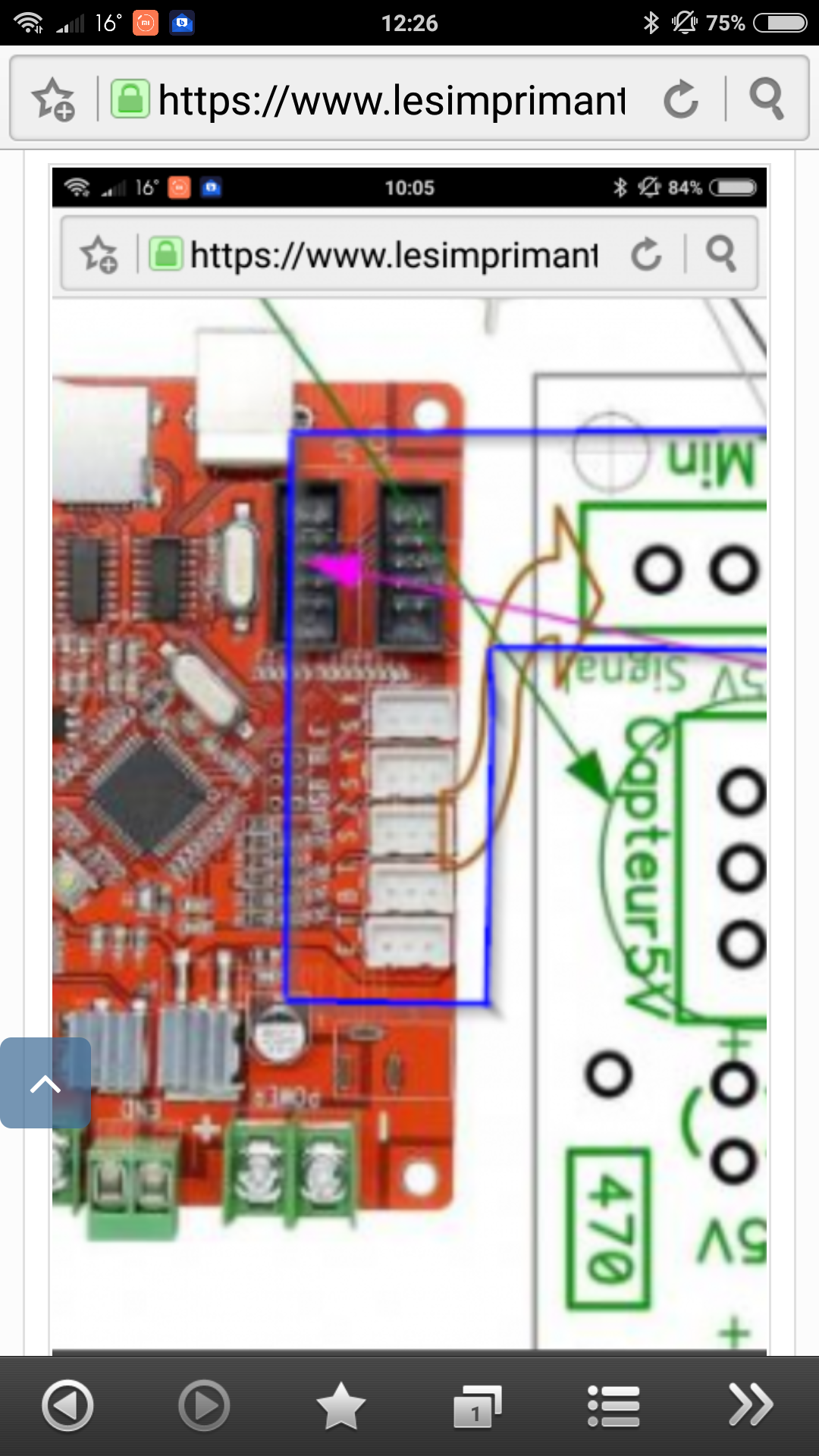

papa50 Posté(e) Juin 6, 2018 Auteur Posté(e) Juin 6, 2018 (modifié) Janpol sur ton schéma c'est connecté sur la deuxième prise nappe vide!!! ? Modifié (le) Juin 6, 2018 par papa50

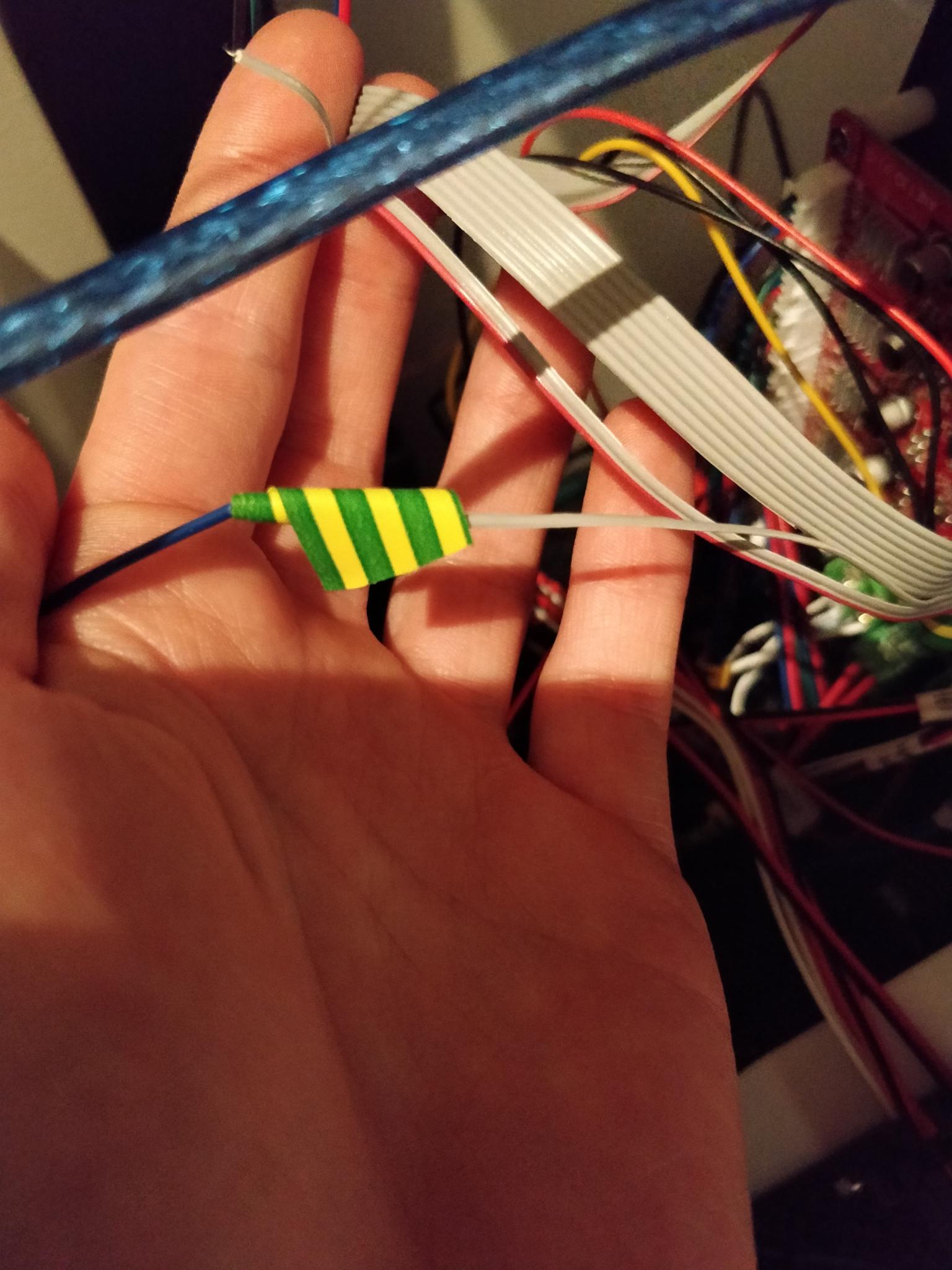

Baltringue Posté(e) Juin 6, 2018 Posté(e) Juin 6, 2018 C'est pas si compliqué que ça @papa50 tu découpe au cutter le 3 ème fil en partant du bas de la nappe, c'est celui qui va utiliser le pin 27 Ensuite tu le coupes en 2 et tu viens y souder ton fil du bl touch (le violet si j'ai bien suivi)

Janpolanton Posté(e) Juin 6, 2018 Posté(e) Juin 6, 2018 il y a 13 minutes, papa50 a dit : Janpol sur ton schéma c'est connecté sur la deuxième prise nappe vide!!! ? Je sais, c'est une erreur, mais j'en ai parlé sur le sujet. Il faut se mettre sur la pin 3 du connecteur LCD ou couper le 3ème fil de la nappe ( compter en partant du fil avec un liseré rouge qui sera le 1)

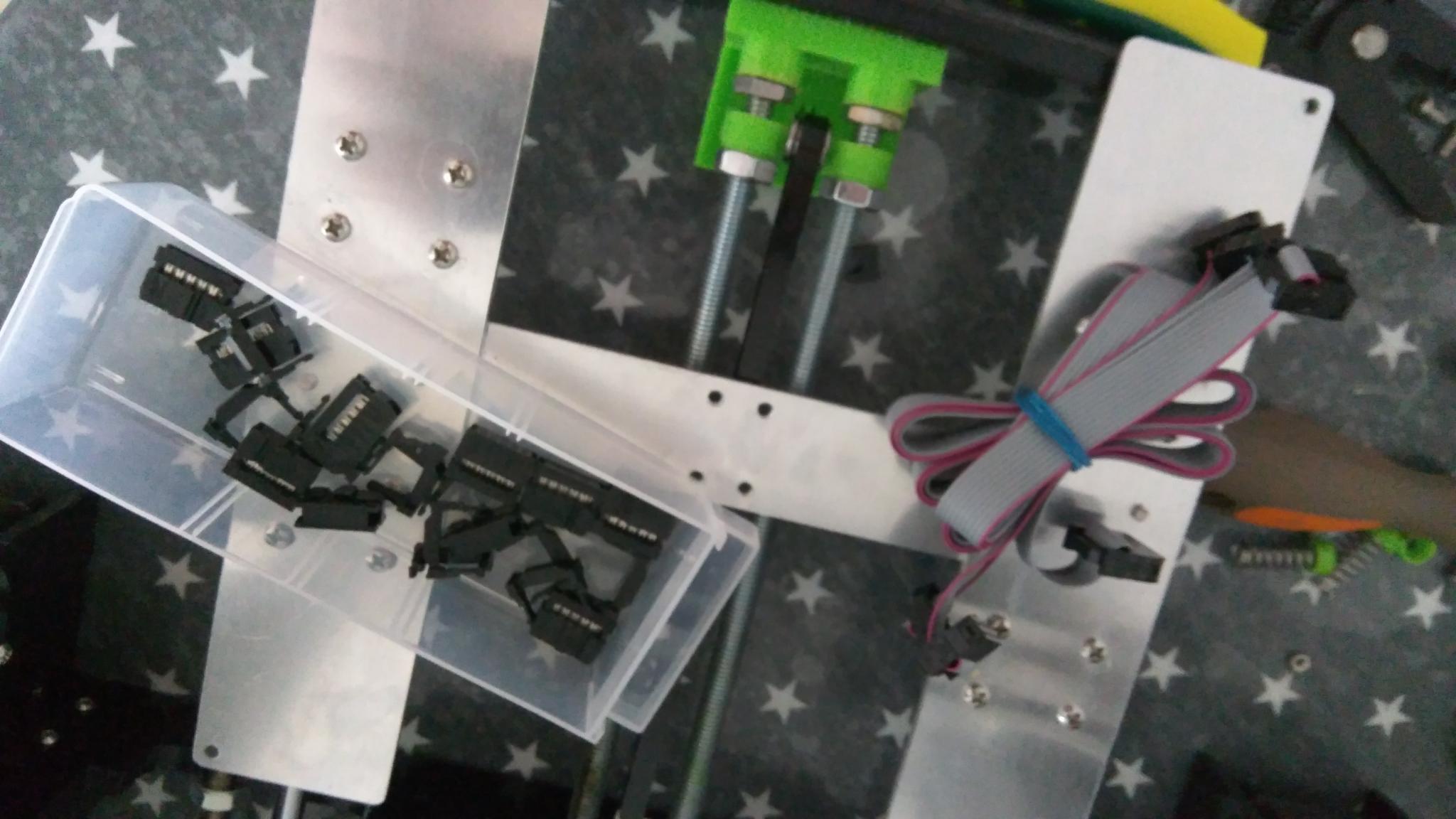

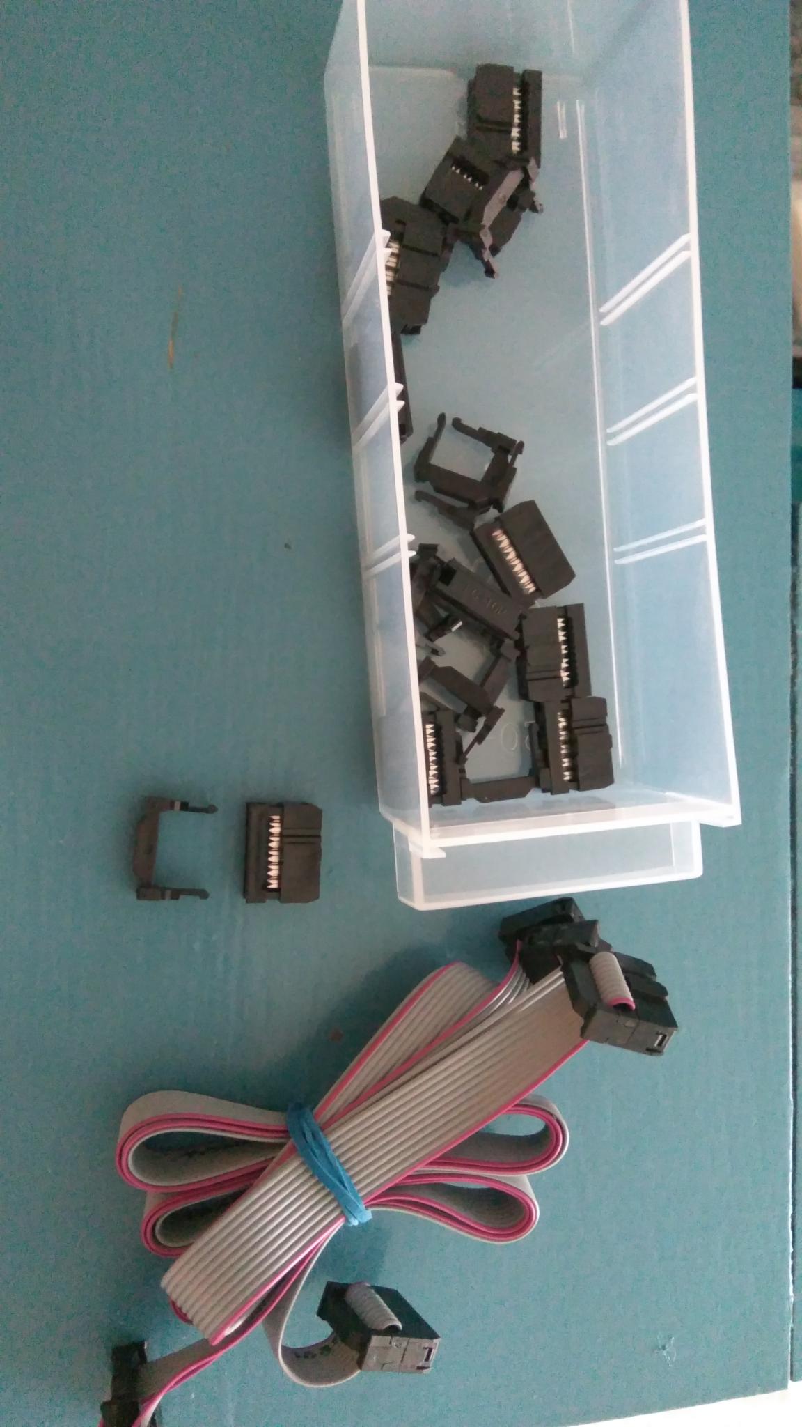

Maeke Posté(e) Juin 6, 2018 Posté(e) Juin 6, 2018 (modifié) ou ajouter un autre connecteur idc 10, ça évite le fer à souder, et de couper un fil de la nappe. Et comme @papa50 a un stock.... Modifié (le) Juin 6, 2018 par Maeke
papa50 Posté(e) Juin 6, 2018 Auteur Posté(e) Juin 6, 2018 Je pe il y a 1 minute, Maeke a dit : ou ajouter un autre connecteur idc 10, ça évite le fer à souder, et de couper un fil de la nappe. Et comme @papa50 a un stock.... Je peux le faire avec ce que j'ai sans soudure ???
Maeke Posté(e) Juin 6, 2018 Posté(e) Juin 6, 2018 (modifié) Oui. les connecteurs que tu as sont clampables. Tu peux faire sans l'outil Modifié (le) Juin 6, 2018 par Maeke
Maeke Posté(e) Juin 6, 2018 Posté(e) Juin 6, 2018 (modifié) Oui, c'est la même chose, juste moins de fils. Ainsi tu as accès au pin nécessaire sans souder ou couper. Il te faudra juste un connecteur dupont mâle 1p sauf erreur de ma part, tu confirmes @Janpolanton? Modifié (le) Juin 6, 2018 par Maeke

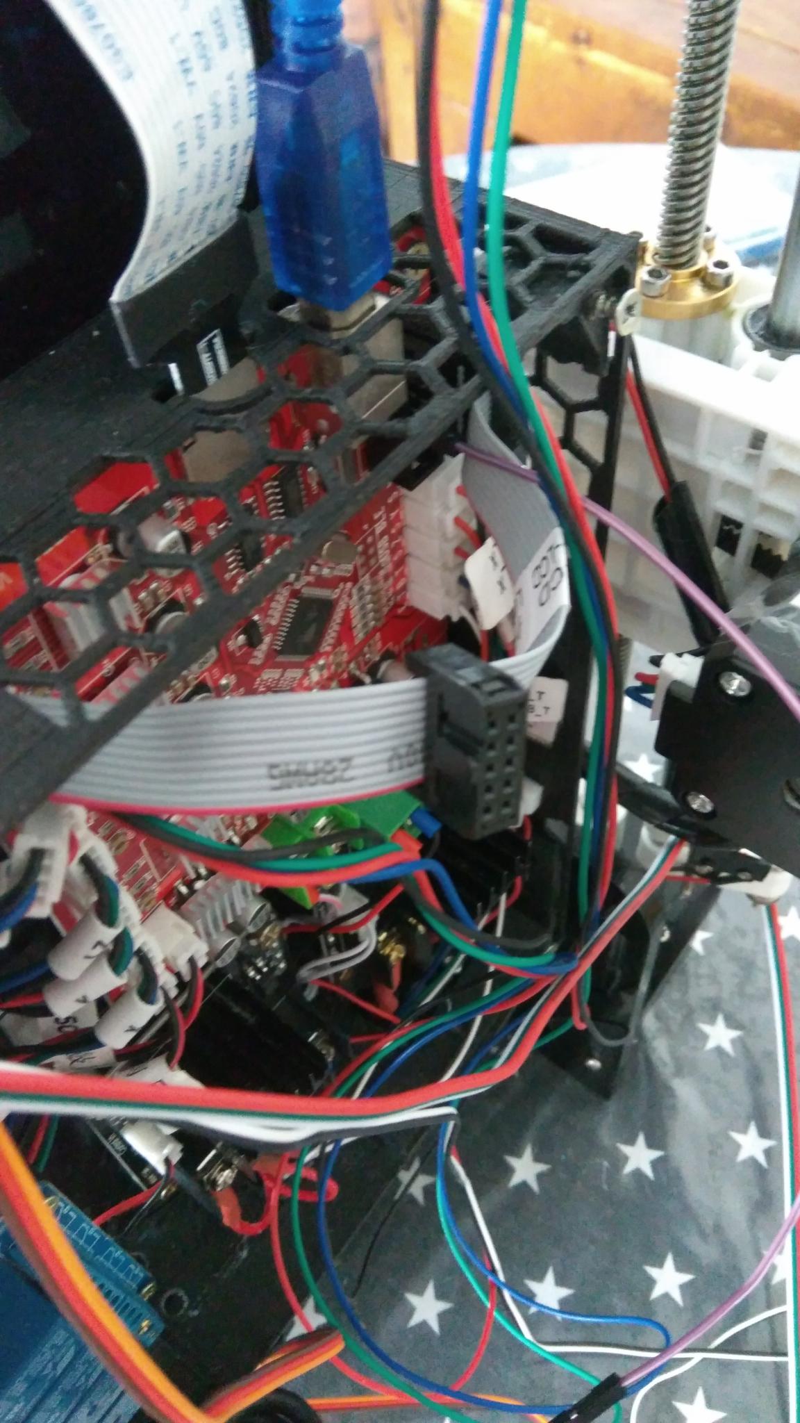

papa50 Posté(e) Juin 6, 2018 Auteur Posté(e) Juin 6, 2018 il y a 21 minutes, Maeke a dit : Ben quoi ça ne coûte rien de demander un deuxième voire un troisième avis, c'est pas comme si on lui faisait payer la consultation. Et, parfois, les tutos, quand tu débutes, ben t'es perdu au 2ème chapitre. Je vais le faire, j'ai pas le choix maintenant !! Je viens de l'enfoncer complètement Mais le connecteur glisse sur la nappe !!!!
