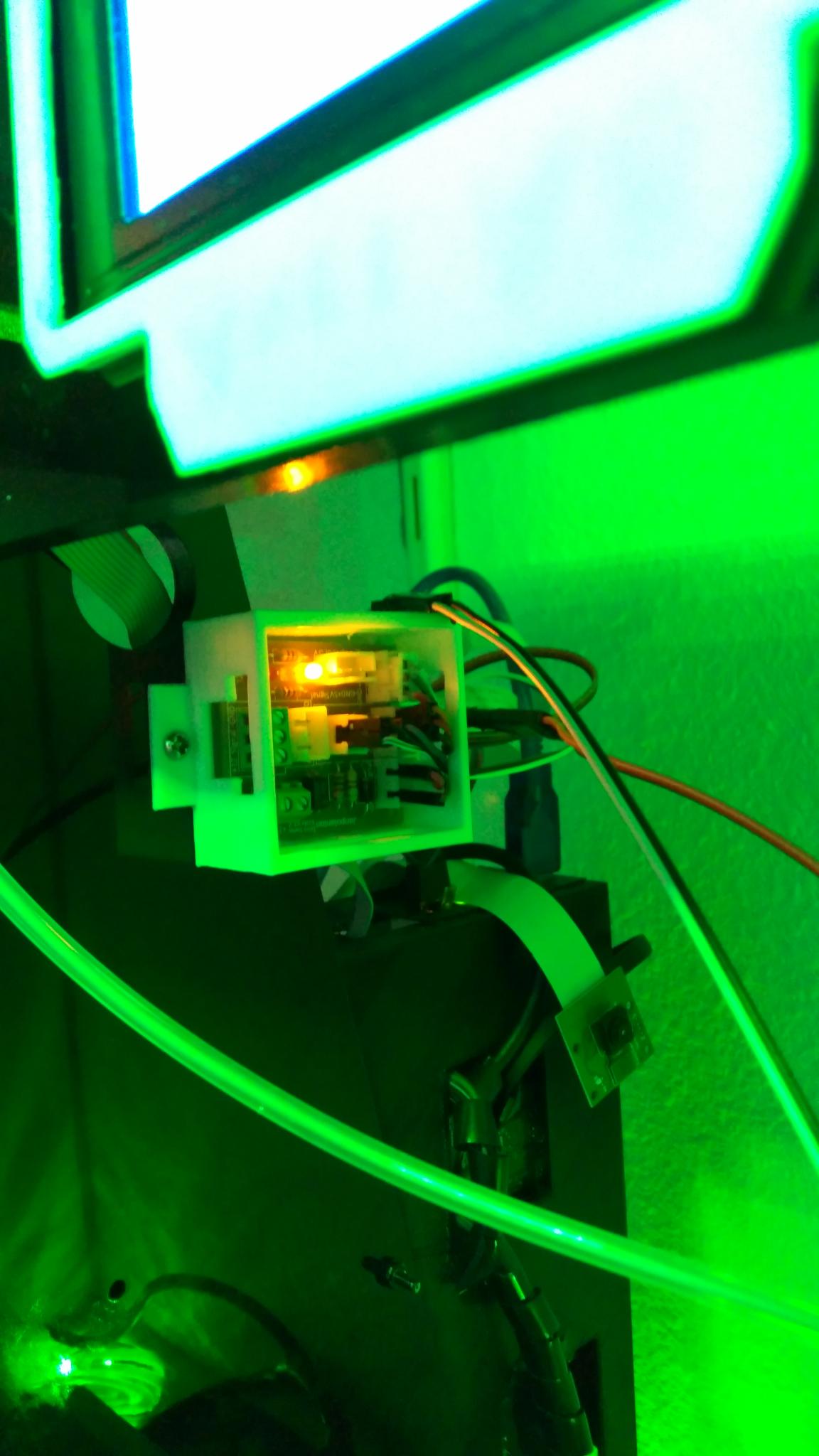

papa50 Posté(e) Juin 7, 2018 Auteur Posté(e) Juin 7, 2018 @Janpolanton déjà ta led jaune s'allume quand je bouge le BED C'est bon signe, la carte est en bonne voie Et aussi que @mikebzh44à fait du bon boulot de soudure !!!!
mikebzh44 Posté(e) Juin 7, 2018 Posté(e) Juin 7, 2018 Tu veux dire qu'en bougeant le bed, le moteur fonctionne comme une dynamo et qu'il génère du courant qui fait s'allumer la LED jaune. Car ton imprimante n'est pas sous tension autrement, c'est çà ?

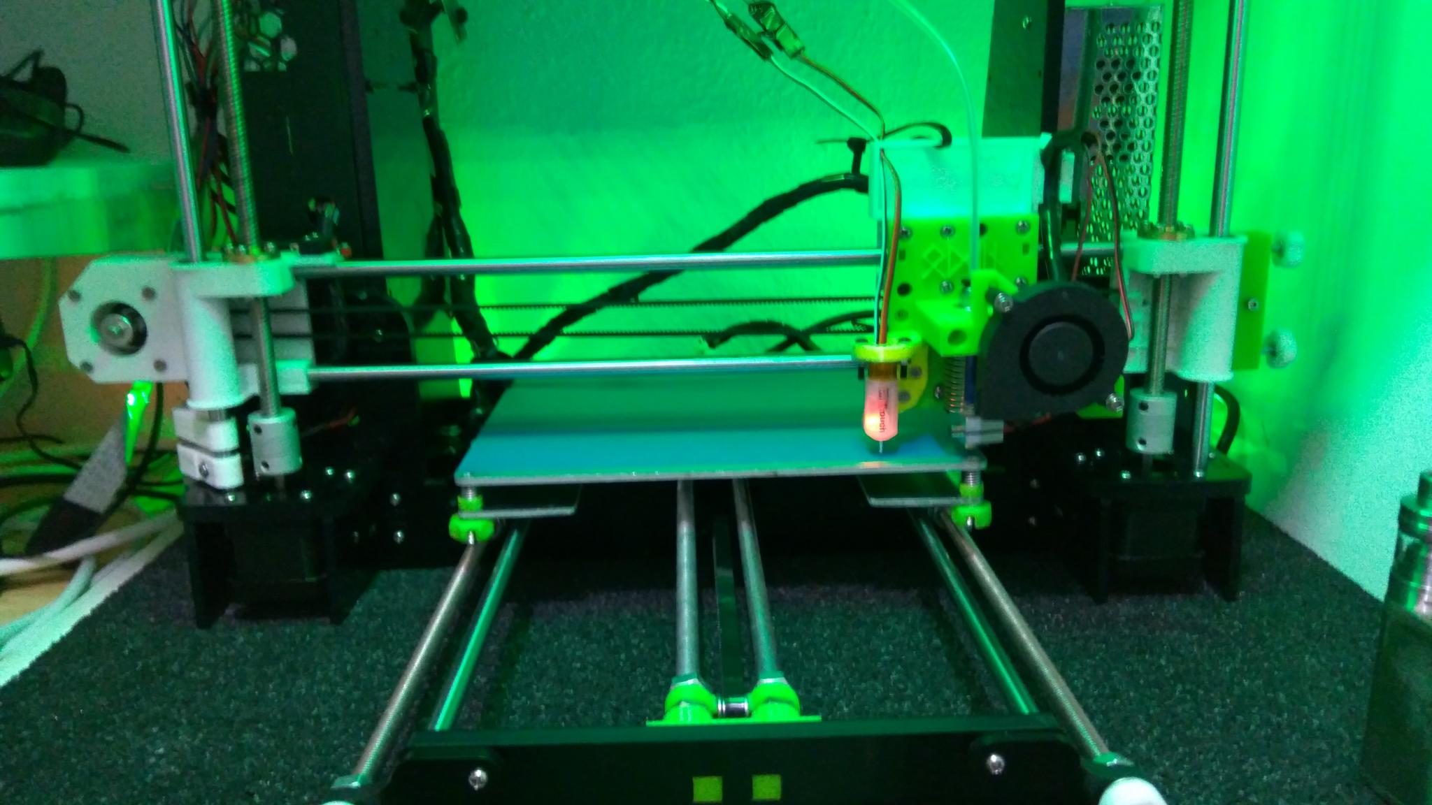

Janpolanton Posté(e) Juin 7, 2018 Posté(e) Juin 7, 2018 Est-ce que tu as aussi branché le z_endstop? Si oui, tu peux faire descendre l'axe z et tester son fonctionnement en appuyant dessus ça doit s'arrêter.
papa50 Posté(e) Juin 7, 2018 Auteur Posté(e) Juin 7, 2018 il y a 3 minutes, Janpolanton a dit : Est-ce que tu as aussi branché le z_endstop? Si oui, tu peux faire descendre l'axe z et tester son fonctionnement en appuyant dessus ça doit s'arrêter. oui je l'ai branché , tu parles de (l'original) qu j'ai branché sur ton boitier
Janpolanton Posté(e) Juin 7, 2018 Posté(e) Juin 7, 2018 bien sûr! C'est la première manip à faire car si ton bl-touch ne fonctionne pas, tu n'iras pas défoncer ton bed

papa50 Posté(e) Juin 7, 2018 Auteur Posté(e) Juin 7, 2018 (modifié) 1- je suis a fond a gauche est ma buse est au milieu du bed 2- monter z ok mais pas de descente ? 3 mon bed se déplace nicquel Modifié (le) Juin 7, 2018 par papa50

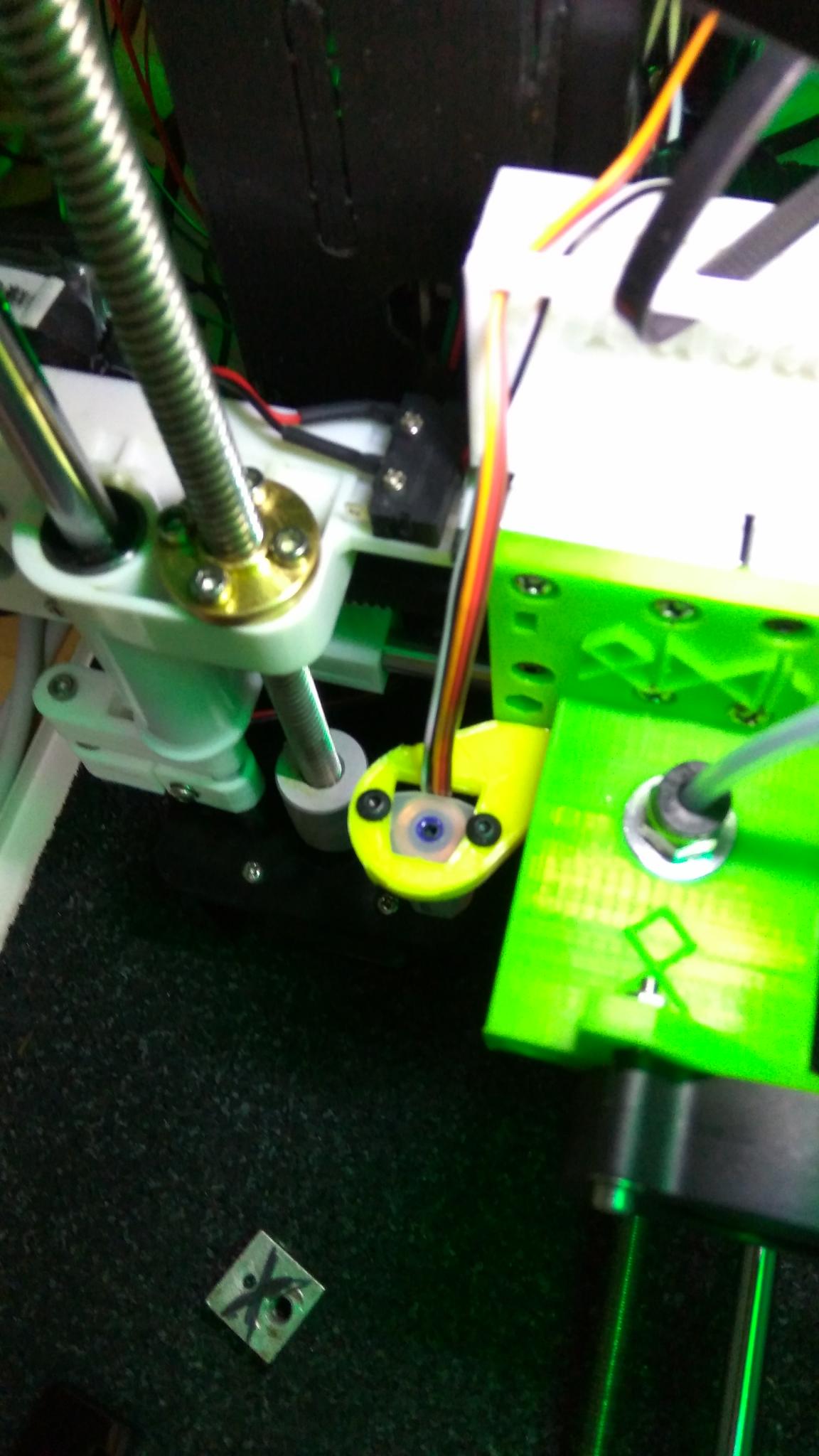

Maeke Posté(e) Juin 7, 2018 Posté(e) Juin 7, 2018 ton bl-touch pense peut-être toucher en permanence, tu devrais avoir une sorte de molette en haut entre les deux vis, essaies de la tourner un peu
papa50 Posté(e) Juin 7, 2018 Auteur Posté(e) Juin 7, 2018 (modifié) il y a 6 minutes, Maeke a dit : ton bl-touch pense peut-être toucher en permanence, tu devrais avoir une sorte de molette en haut entre les deux vis, essaies de la tourner un peu Regarde j'ai rien ! Modifié (le) Juin 7, 2018 par papa50
Maeke Posté(e) Juin 7, 2018 Posté(e) Juin 7, 2018 si, c'est juste un petit trou, tu dois utiliser un tournevis très fin.
papa50 Posté(e) Juin 7, 2018 Auteur Posté(e) Juin 7, 2018 il y a 2 minutes, Maeke a dit : si, c'est juste un petit trou, tu dois utiliser un tournevis très fin. Regarde au dessus
papa50 Posté(e) Juin 7, 2018 Auteur Posté(e) Juin 7, 2018 a gauche c'est bon il va bien a fond mais pas de descente ?
Janpolanton Posté(e) Juin 7, 2018 Posté(e) Juin 7, 2018 Avant de bricoler ton BL_Touch débranche le z endstop et refais un essai
Janpolanton Posté(e) Juin 7, 2018 Posté(e) Juin 7, 2018 Et fais une photo de la platine avec les branchements que tu as faits mais enlève cette horrible lumière verte, je n'y vois rien avec cet éclairage
