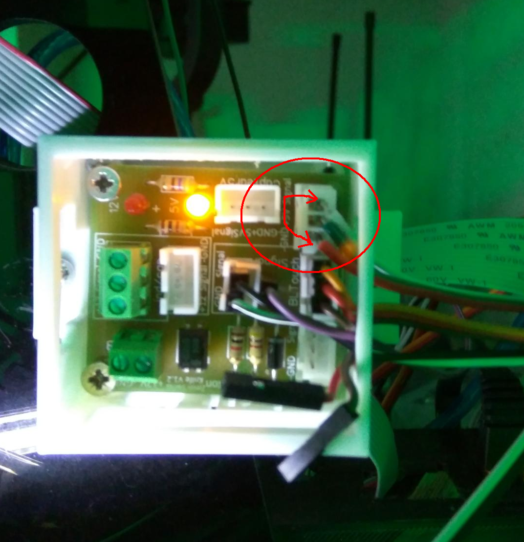

papa50 Posté(e) Juin 7, 2018 Auteur Posté(e) Juin 7, 2018 (modifié) ok j'essaye endstop débranché pas de descente non plus ? Modifié (le) Juin 7, 2018 par papa50

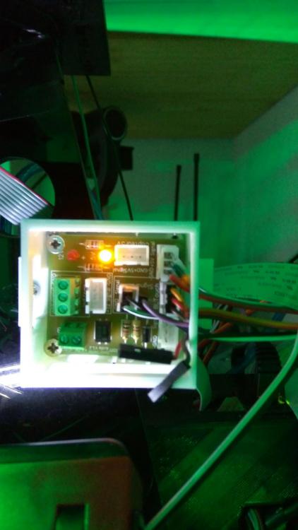

Janpolanton Posté(e) Juin 7, 2018 Posté(e) Juin 7, 2018 Problème de raccordement de la carte ou diode montée à l'envers sur la platine. C'est pourquoi j'ai besoin d'une photo
papa50 Posté(e) Juin 7, 2018 Auteur Posté(e) Juin 7, 2018 à l’instant, Janpolanton a dit : Problème de raccordement de la carte ou diode montée à l'envers sur la platine. C'est pourquoi j'ai besoin d'une photo
Baltringue Posté(e) Juin 7, 2018 Posté(e) Juin 7, 2018 As tu suivi cette procédure @papa50 https://docs.google.com/document/d/1WL0vmngiRu5Pc4DncJPtxj2xO4xew_d3AjuySBFz0TI/mobilebasic ?
Janpolanton Posté(e) Juin 7, 2018 Posté(e) Juin 7, 2018 Non, @Baltringue Avant de bidouiller partout, il faut régler le problème de raccordement de cette platine. La diode étant dans le bon sens, je pense que sur le connecteur Z_mini, il y a inversion des fils Signal et GND ( comme @mikebzh44)
papa50 Posté(e) Juin 7, 2018 Auteur Posté(e) Juin 7, 2018 il y a 4 minutes, Janpolanton a dit : Non, @Baltringue Avant de bidouiller partout, il faut régler le problème de raccordement de cette platine. La diode étant dans le bon sens, je pense que sur le connecteur Z_mini, il y a inversion des fils Signal et GND ( comme @mikebzh44) c'est a dire le cable que ma fait mike ?
Maeke Posté(e) Juin 7, 2018 Posté(e) Juin 7, 2018 au cas ou @papa50, quand tu auras résolu le problème avec la carte, regardes cette vidéo
Janpolanton Posté(e) Juin 7, 2018 Posté(e) Juin 7, 2018 (modifié) ca vient du fait que @mikebzh44 a inversé le sens des connecteur JST en les soudant et de ce fait, les signaux se trouvent inversés par rapport au connecteur de la CM. Modifié (le) Juin 7, 2018 par Janpolanton
papa50 Posté(e) Juin 7, 2018 Auteur Posté(e) Juin 7, 2018 donc blanc à la place du rouge et inversement
papa50 Posté(e) Juin 7, 2018 Auteur Posté(e) Juin 7, 2018 Yesssssss!!!! Ça marche, par contre le BlTouch clignote plus, ni ta carte
Baltringue Posté(e) Juin 7, 2018 Posté(e) Juin 7, 2018 De mémoire quand le BlTouch clignote c'est parce qu'il y a un soucis 1
Janpolanton Posté(e) Juin 7, 2018 Posté(e) Juin 7, 2018 Je suis trop fort en dépannage à distance (modeste...) Bien, je laisse la place aux spécialistes du BL-Touch, mais avant ça, une dernière vérification. @papa50 rebranche le z_endstop et fait un essai de descente en appuyant sur le contact fin de course pour tester le fonctionnement de la sécurité
papa50 Posté(e) Juin 7, 2018 Auteur Posté(e) Juin 7, 2018 il y a 3 minutes, Janpolanton a dit : Je suis trop fort en dépannage à distance (modeste...) Bien, je laisse la place aux spécialistes du BL-Touch, mais avant ça, une dernière vérification. @papa50 rebranche le z_endstop et fait un essai de descente en appuyant sur le contact fin de course pour tester le fonctionnement de la sécurité C'est fait ta led jaune s'allume quand le endstop rentre en action Il y a des faux contacts Il bouger les fils pour que ça fonctionne !! En ce moment tout marche Merci SOSJP service après vente !!
Janpolanton Posté(e) Juin 7, 2018 Posté(e) Juin 7, 2018 il y a 2 minutes, papa50 a dit : Merci SOSJP service après vente !! De rien, j'aime quand les montages que je crée fonctionnent alors que je ne les ai pas essayés en réel. Merci mes cobayes... 1 1

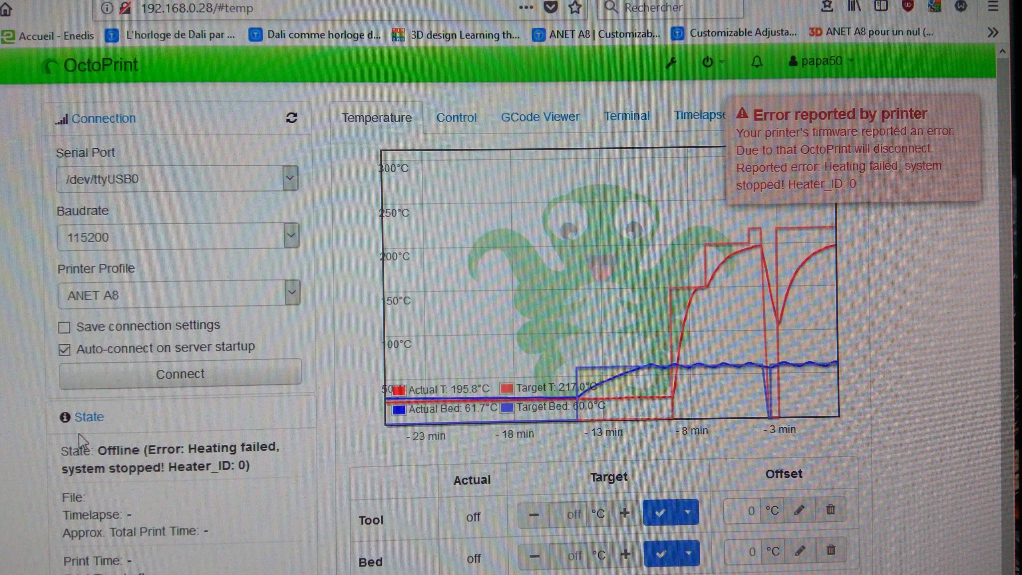

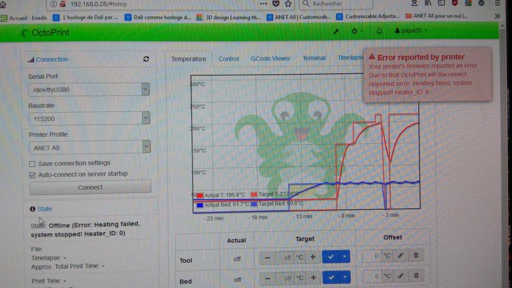

papa50 Posté(e) Juin 7, 2018 Auteur Posté(e) Juin 7, 2018 (modifié) Les ennuis commencent Écran qui affiche n'importe quoi Et OctoPrint ça Impossible d'atteindre Les 200 ° ???? Modifié (le) Juin 7, 2018 par papa50
papa50 Posté(e) Juin 7, 2018 Auteur Posté(e) Juin 7, 2018 il y a 4 minutes, mikebzh44 a dit : Désolé pour le câble, pourtant, j'avais fais attention de garder le même sens que le mien (après la correction de @Janpolanton) mais j'ai quand même dû me gourer C'est pas grave Maintenant j'ai d'autres soucis, écran Température, et OctoPrint !!
mikebzh44 Posté(e) Juin 7, 2018 Posté(e) Juin 7, 2018 T'as peut-être été trop optimiste à tout changer d'un coup (E3D, BL Touch) Ca sent le problème de cartouche chauffante, là, non ? Marlin doit se mettre en sécurité et OctoPrint ne fait que te rapporter la chose.
papa50 Posté(e) Juin 7, 2018 Auteur Posté(e) Juin 7, 2018 (modifié) il y a 4 minutes, mikebzh44 a dit : T'as peut-être été trop optimiste à tout changer d'un coup (E3D, BL Touch) Ca sent le problème de cartouche chauffante, là, non ? Marlin doit se mettre en sécurité et OctoPrint ne fait que te rapporter la chose. J'en ai marre ! Tu as peut-être raison Je vais regarder ça demain soir !! Et l'écran,? Il est pratiquement illisible ? Bonne soirée à a vous tous Papa Modifié (le) Juin 7, 2018 par papa50
