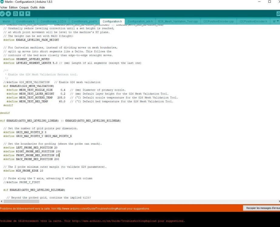

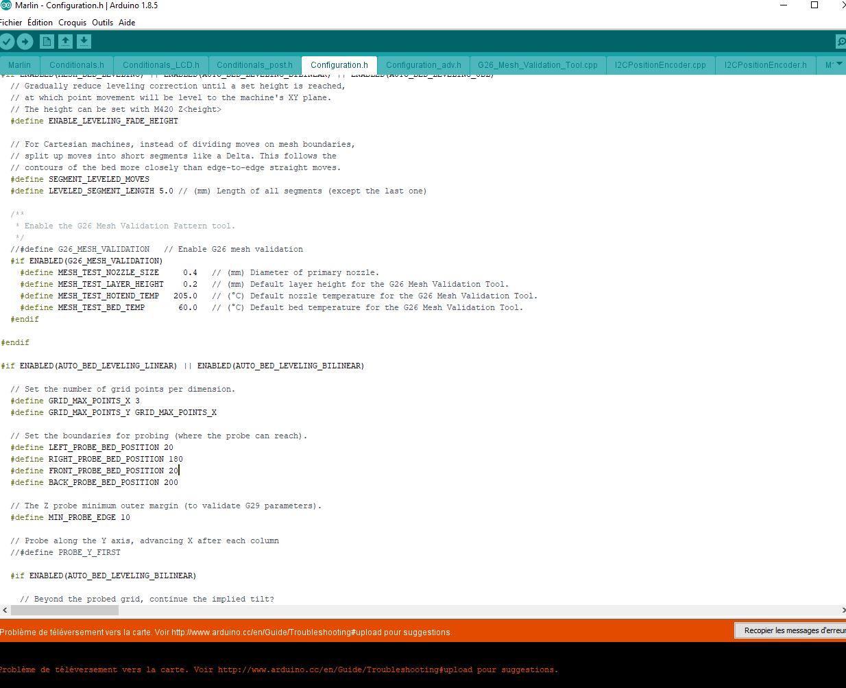

papa50 Posté(e) Juin 9, 2018 Auteur Posté(e) Juin 9, 2018 (modifié) @Maekevoila je viens d'effectuer les 1er modifs, comment je peux vérifier et faire un test du bltouch je viens de téléverser sur la carte ! j'ai ce message d'erreur ! Modifié (le) Juin 9, 2018 par papa50

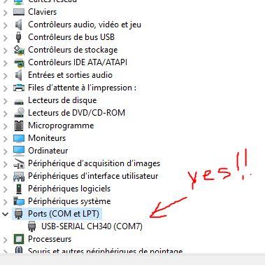

papa50 Posté(e) Juin 9, 2018 Auteur Posté(e) Juin 9, 2018 il y a 56 minutes, Maeke a dit : Comme je l'ai déjà dit, ce n'est pas à moi qu'il faut le demander, je suis en train d'apprendre à travers ta progression sur le sujet. mon port com est grisé dans arduino , il me semble que avant j'avais un pilote ch340 ?

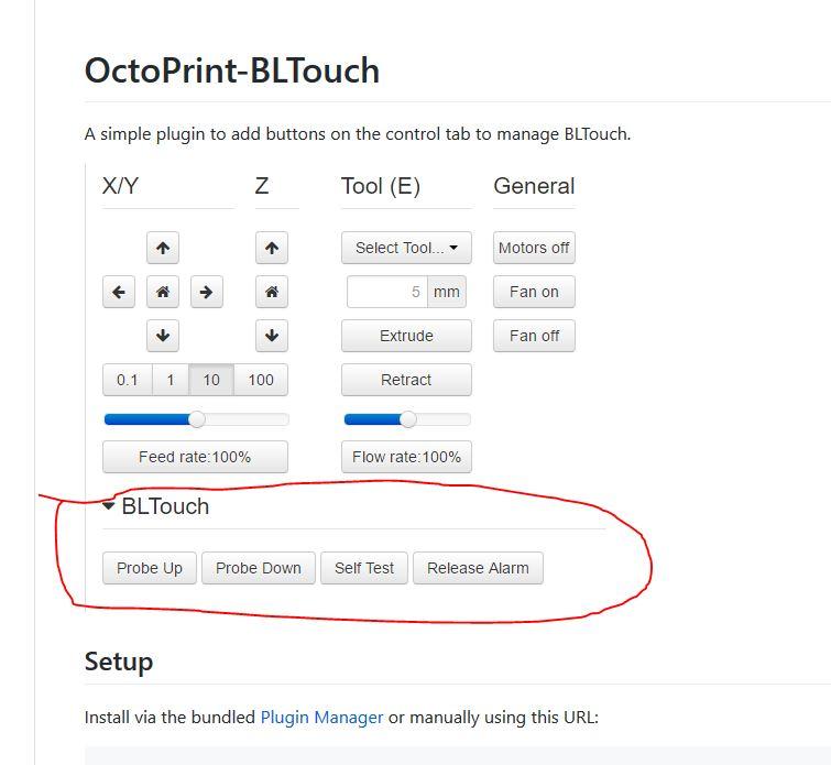

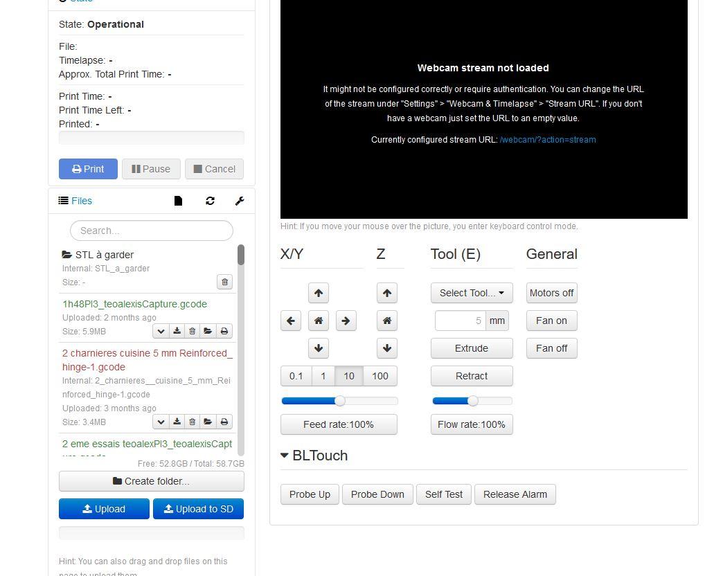

papa50 Posté(e) Juin 9, 2018 Auteur Posté(e) Juin 9, 2018 (modifié) Il y a 1 heure, mikebzh44 a dit : Branché mais pas testé. J'essaie de faire ça dans la journée mais là, je tente de reprendre un print qui a foiré hier soir @papa50 : Je ne vais pas dans le code de Marlin pour faire le Z offset. Tout se fait en envoyant des commandes via le terminal (OctoPrint pour ma part). comment tu fais pour avoir cette option ? yes !!!!! je viens de trouver le plugin Modifié (le) Juin 9, 2018 par papa50
Maeke Posté(e) Juin 9, 2018 Posté(e) Juin 9, 2018 il y a 10 minutes, papa50 a dit : mon port com est grisé dans arduino , il me semble que avant j'avais un pilote ch340 ? Tu ne le verras pas si la carte Anet n'est pas directement branchée au pc en usb.
papa50 Posté(e) Juin 9, 2018 Auteur Posté(e) Juin 9, 2018 (modifié) il y a 2 minutes, Maeke a dit : Tu ne le verras pas si la carte Anet n'est pas directement branchée au pc en usb. la je suis perdu maintenant c'est impossible puisque qu'il y a le rpi3 j'ai mis le plugin mais ca fonctionne pas Modifié (le) Juin 9, 2018 par papa50
Maeke Posté(e) Juin 9, 2018 Posté(e) Juin 9, 2018 ben oui, mais tu peux le débrancher le temps de faire le flash puis le rebrancher après. Ou tu sauvegardes le firmware compilé et tu utilises le pi pour le flash, mais ne me demandes pas comment, je n'ai pas encore essayé.
Steam Posté(e) Juin 9, 2018 Posté(e) Juin 9, 2018 il y a une heure, papa50 a dit : @Maekevoila je viens d'effectuer les 1er modifs, comment je peux vérifier et faire un test du bltouch je viens de téléverser sur la carte ! j'ai ce message d'erreur ! Attention, il me semble qu'il y a encore une modification à faire dans le" // Set boundaries for probing (where the probe can reach)". Il faut prendre en compte le décalage du BL touch par rapport à la buse. Je crois qu'il faut retrancher les - 37 des 180 du "right probe bed position" et donc mettre 147. La position de capteur de nivellement impose une petite gymnastique de l'esprit. Le capteur va mesurerla hauteur l'endroit exact où la buse va imprimer. L'idéal serait donc que le palpeur soit physiquement, au même endroit que la buse, ce qui est, pour l'instant impossible. On indique donc le décalage de du palpeur par rapport à la buse en X et Y. D'autre part, la tête et le plateau ont une course limité pour imprimer sur une surface donnée légèrement inférieur à la taille du plateau. Admettons une surface d'impression de 200 x 200 et un BLtouch positionné en avant de la buse de 50 mm, il faut dans la surface de palpation réduire la distance de 50 mm quand le plateau sera en avant (on mesure dans ce cas la partie arrière du plateau) sinon la buse sera hors plateau et, outre le problème mécanique d'être en butée, le marlin va générer un message d'erreur comme quoi on est hors course plateau. En espérant avoir été clair, car ce n'est pas évident à expliquer. Steam

papa50 Posté(e) Juin 9, 2018 Auteur Posté(e) Juin 9, 2018 (modifié) il y a 12 minutes, Steam a dit : Attention, il me semble qu'il y a encore une modification à faire dans le" // Set boundaries for probing (where the probe can reach)". Il faut prendre en compte le décalage du BL touch par rapport à la buse. Je crois qu'il faut retrancher les - 37 des 180 du "right probe bed position" et donc mettre 147. La position de capteur de nivellement impose une petite gymnastique de l'esprit. Le capteur va mesurerla hauteur l'endroit exact où la buse va imprimer. L'idéal serait donc que le palpeur soit physiquement, au même endroit que la buse, ce qui est, pour l'instant impossible. On indique donc le décalage de du palpeur par rapport à la buse en X et Y. D'autre part, la tête et le plateau ont une course limité pour imprimer sur une surface donnée légèrement inférieur à la taille du plateau. Admettons une surface d'impression de 200 x 200 et un BLtouch positionné en avant de la buse de 50 mm, il faut dans la surface de palpation réduire la distance de 50 mm quand le plateau sera en avant (on mesure dans ce cas la partie arrière du plateau) sinon la buse sera hors plateau et, outre le problème mécanique d'être en butée, le marlin va générer un message d'erreur comme quoi on est hors course plateau. En espérant avoir été clair, car ce n'est pas évident à expliquer. Steam merci steam , pour ton explication , ma compilation marlin a fonctioner je vais essayer de le televerser maintenant pour voir , grâce a la combine dE @Maeke Modifié (le) Juin 9, 2018 par papa50

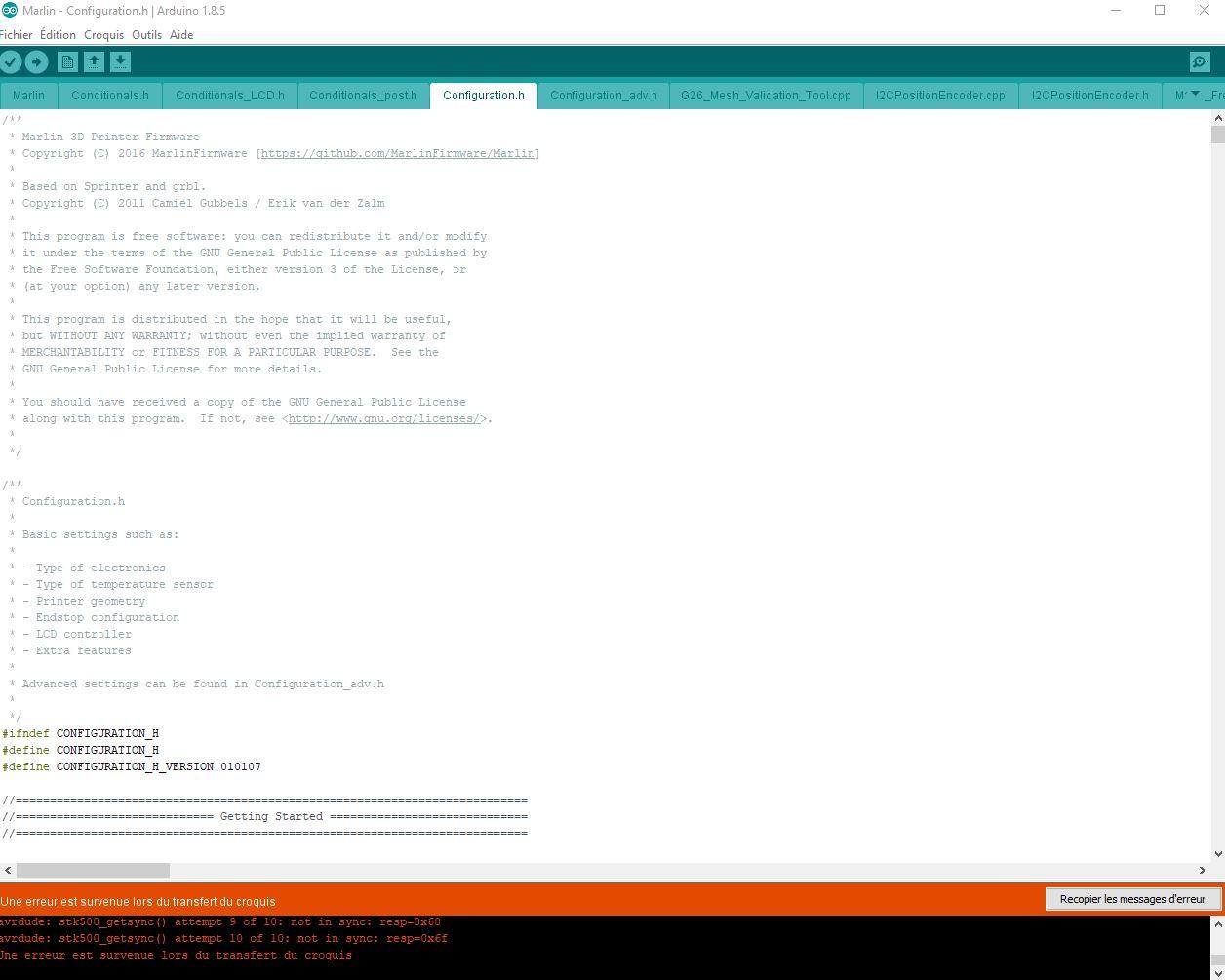

papa50 Posté(e) Juin 9, 2018 Auteur Posté(e) Juin 9, 2018 il y a 8 minutes, Maeke a dit : @SteamIl a toutes les infos nécessaires via les supports qu'il a choisi, la c'est la carte qui n'est pas reconnue. Il n'avait simplement pas rebranché la carte au pc vu qu'il utilise octopi. ça ne veut pas téléverser ?
Maeke Posté(e) Juin 9, 2018 Posté(e) Juin 9, 2018 Via octopi? il faut utiliser une fonction d'octopi pour le faire, mais je ne sais pas m'en servir, ni si elle marche avec la carte Anet.
papa50 Posté(e) Juin 9, 2018 Auteur Posté(e) Juin 9, 2018 il y a 1 minute, Maeke a dit : Via octopi? il faut utiliser une fonction d'octopi pour le faire, mais je ne sais pas m'en servir, ni si elle marche avec la carte Anet. @mikebzh44 c'est le faire !!! -ça a faillie marcher mais nouveau message !!!
