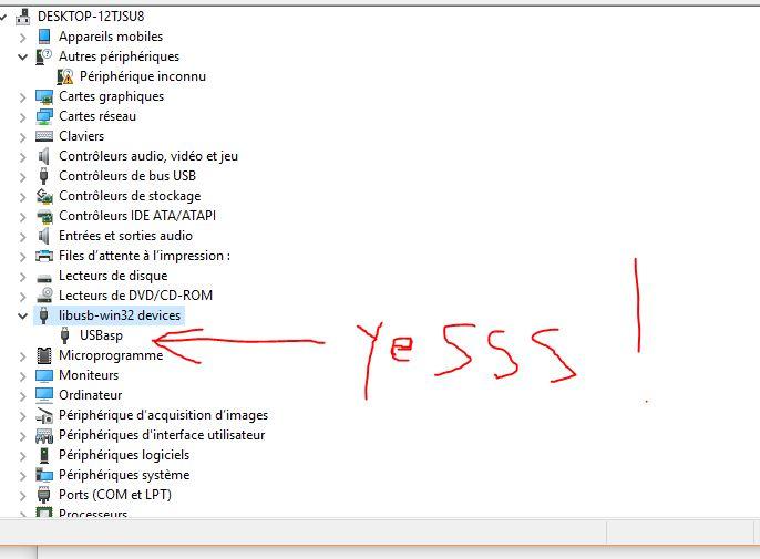

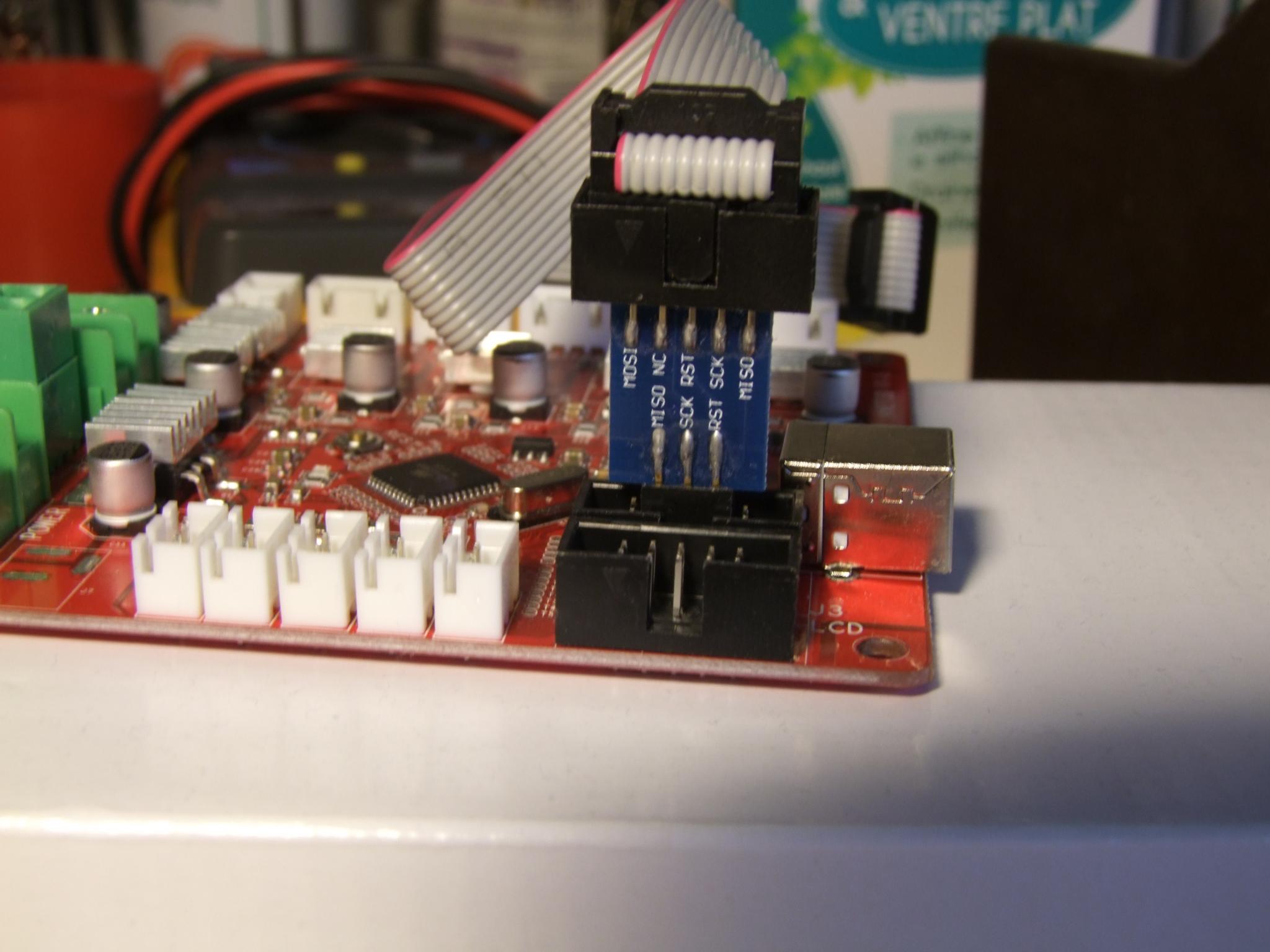

papa50 Posté(e) Juin 9, 2018 Auteur Posté(e) Juin 9, 2018 il y a 1 minute, dedefr a dit : voilà : trop fort !!!! merci dedefr
papa50 Posté(e) Juin 9, 2018 Auteur Posté(e) Juin 9, 2018 il y a 1 minute, dedefr a dit : merci, pour une fois que aider je puis. . . une fois branch~é j'ai plus qu'a téléversé avec arduino c'est cela ,
dedefr Posté(e) Juin 9, 2018 Posté(e) Juin 9, 2018 chez moi, ça n'a pas fonctionné, j'ai dut utiliser un autre truc. . .
Maeke Posté(e) Juin 9, 2018 Posté(e) Juin 9, 2018 Oui mais toi t'as failli me faire péter une bonne vingtaines de câbles. 1

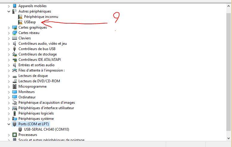

papa50 Posté(e) Juin 9, 2018 Auteur Posté(e) Juin 9, 2018 (modifié) il y a 4 minutes, Maeke a dit : Oui mais toi t'as failli me faire péter une bonne vingtaines de câbles. c'est impressionnant il y a toujours quelle que chose qui va pas !!!! Modifié (le) Juin 9, 2018 par papa50
Maeke Posté(e) Juin 9, 2018 Posté(e) Juin 9, 2018 il y a 1 minute, papa50 a dit : c'est impressionnant il y a toujours quelle que chose qui va pas !!!! http://undindoncurieux.blogspot.com/2015/12/charger-un-driver-usbasp-sur-windows-10.html
dedefr Posté(e) Juin 9, 2018 Posté(e) Juin 9, 2018 il y a 14 minutes, dedefr a dit : chez moi, ça n'a pas fonctionné, j'ai dut utiliser un autre truc. . . voir ici pour le "truc" que j'ai utilisé : https://www.lesimprimantes3d.fr/forum/topic/13460-bl-touch-sur-anet-a8/?page=6&tab=comments#comment-178907
papa50 Posté(e) Juin 9, 2018 Auteur Posté(e) Juin 9, 2018 il y a 4 minutes, Maeke a dit : http://undindoncurieux.blogspot.com/2015/12/charger-un-driver-usbasp-sur-windows-10.html yessss !!!! merci fiston

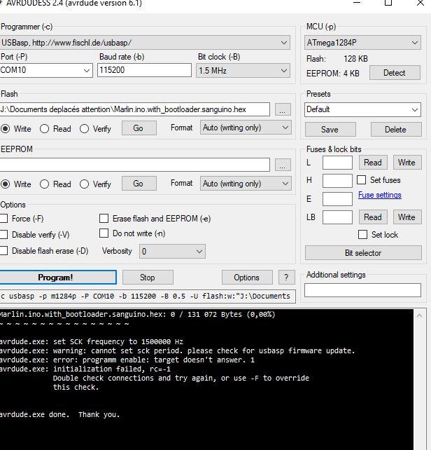

papa50 Posté(e) Juin 9, 2018 Auteur Posté(e) Juin 9, 2018 (modifié) @dedefr @Maeke ça marche pas Arduino reste toujours le le même port com j'ai toujours le même message Modifié (le) Juin 9, 2018 par papa50

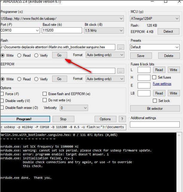

dedefr Posté(e) Juin 9, 2018 Posté(e) Juin 9, 2018 (modifié) c'est ceci que j'ai utilisé : Modifié (le) Juin 9, 2018 par dedefr
papa50 Posté(e) Juin 9, 2018 Auteur Posté(e) Juin 9, 2018 il y a 1 minute, Janpolanton a dit : Reposes toi @papa50 Quand ça ne veut pas, ça ne veut pas! Arrête toi avant de perdre tes nerfs et de faire la connerie irréversible. janpol j'y suis presque !!!!!
papa50 Posté(e) Juin 9, 2018 Auteur Posté(e) Juin 9, 2018 à l’instant, dedefr a dit : c'est ceci que j'ai utilisé : tu as le lien stp
papa50 Posté(e) Juin 9, 2018 Auteur Posté(e) Juin 9, 2018 il y a 1 minute, dedefr a dit : page 239, premier post merci !!!!!!!!
papa50 Posté(e) Juin 9, 2018 Auteur Posté(e) Juin 9, 2018 il y a 8 minutes, dedefr a dit : page 239, premier post et voila le même soucis !!!!

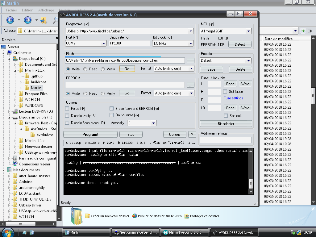

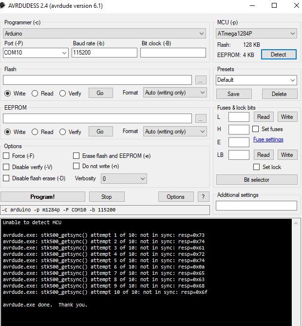

dedefr Posté(e) Juin 9, 2018 Posté(e) Juin 9, 2018 (modifié) faut pas passer par arduino ! tu dois d'abord générer ton fichier en .hex ! puis configurer avrdudess comme sur mon image, sauf le port com, qui doit étre pareil que chez toi. . . Modifié (le) Juin 9, 2018 par dedefr
Maeke Posté(e) Juin 9, 2018 Posté(e) Juin 9, 2018 Regardes le programmer, et pense à lui donner le firmware à flasher.
papa50 Posté(e) Juin 9, 2018 Auteur Posté(e) Juin 9, 2018 il y a 8 minutes, dedefr a dit : faut pas passer par arduino ! tu dois d'abord générer ton fichier en .hex ! puis configurer avrdudess comme sur mon image, sauf le port com, qui doit étre pareil que chez toi. . . comment tu fais pour avoir ton fichier arduino en hex ?
papa50 Posté(e) Juin 9, 2018 Auteur Posté(e) Juin 9, 2018 franchement je suis degouté , pourquoi je suis pas rester avec mon ancien systeme !!!!!!!!!!!!!!!!
dedefr Posté(e) Juin 9, 2018 Posté(e) Juin 9, 2018 (modifié) il y a 41 minutes, papa50 a dit : comment tu fais pour avoir ton fichier arduino en hex ? oki, je vois que tu a trouvé ! il faut cliquer sur "GO" et non sur program ! Modifié (le) Juin 9, 2018 par dedefr
papa50 Posté(e) Juin 9, 2018 Auteur Posté(e) Juin 9, 2018 il y a 2 minutes, dedefr a dit : je n'ai plus d'arduion de configuré, j'ai juste installé : il y a 2 minutes, dedefr a dit : je n'ai plus d'arduion de configuré, j'ai juste installé : ça va te générer le fichier .hex il sera enregistré dans le répertoir d'arduino, pour le trouver, fais une recherche : .hex ça va te générer le fichier .hex il sera enregistré dans le répertoir d'arduino, pour le trouver, fais une recherche : .hex je vois rien j'ai éteint l'imprimante mais l’écran reste allumer avec usbasp j'ai pas le logiciel pour faire le hex !!!!
