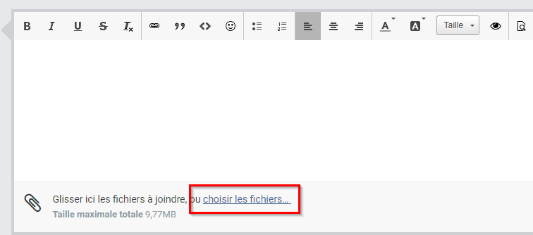

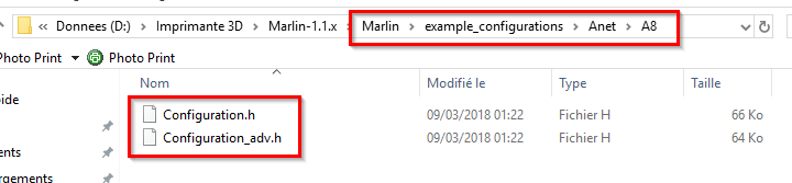

mikebzh44 Posté(e) Juin 9, 2018 Posté(e) Juin 9, 2018 (modifié) Mais un Glisser déposer depuis un explorateur de fichier marche. Regarde, j'ai mis mon Configuration.h en pièce jointe. Configuration.h Et comme le dit @Maeke, tu as dû copier les fichier du dossier Anet A8 : Moi, mon Marlin est dans D:\Imprimante 3D\Marlin-1.1.x, je ne sais pas où tu as mis le tien. Modifié (le) Juin 9, 2018 par mikebzh44 1
Maeke Posté(e) Juin 9, 2018 Posté(e) Juin 9, 2018 il y a 1 minute, papa50 a dit : il est dans arduino ? je le trouve pas pas dans arduino, dans marlin 1

Maeke Posté(e) Juin 9, 2018 Posté(e) Juin 9, 2018 (modifié) il faut absolument que tu lise le tuto, on t'aidera si il y a un truc que tu ne comprends pas, mais si tu ne prends pas le temps de comprendre ce que tu dois faire, tu ne vas jamais t'en sortir. Et au passage, les fichiers par défaut de Marlin ne sont pas du tout adaptés à la A8, si tu ne prends pas ceux dédiés à la A8 stock comme expliqué dans le tuto, tu t'exposes à un comportement inapproprié des moteurs. Modifié (le) Juin 9, 2018 par Maeke
