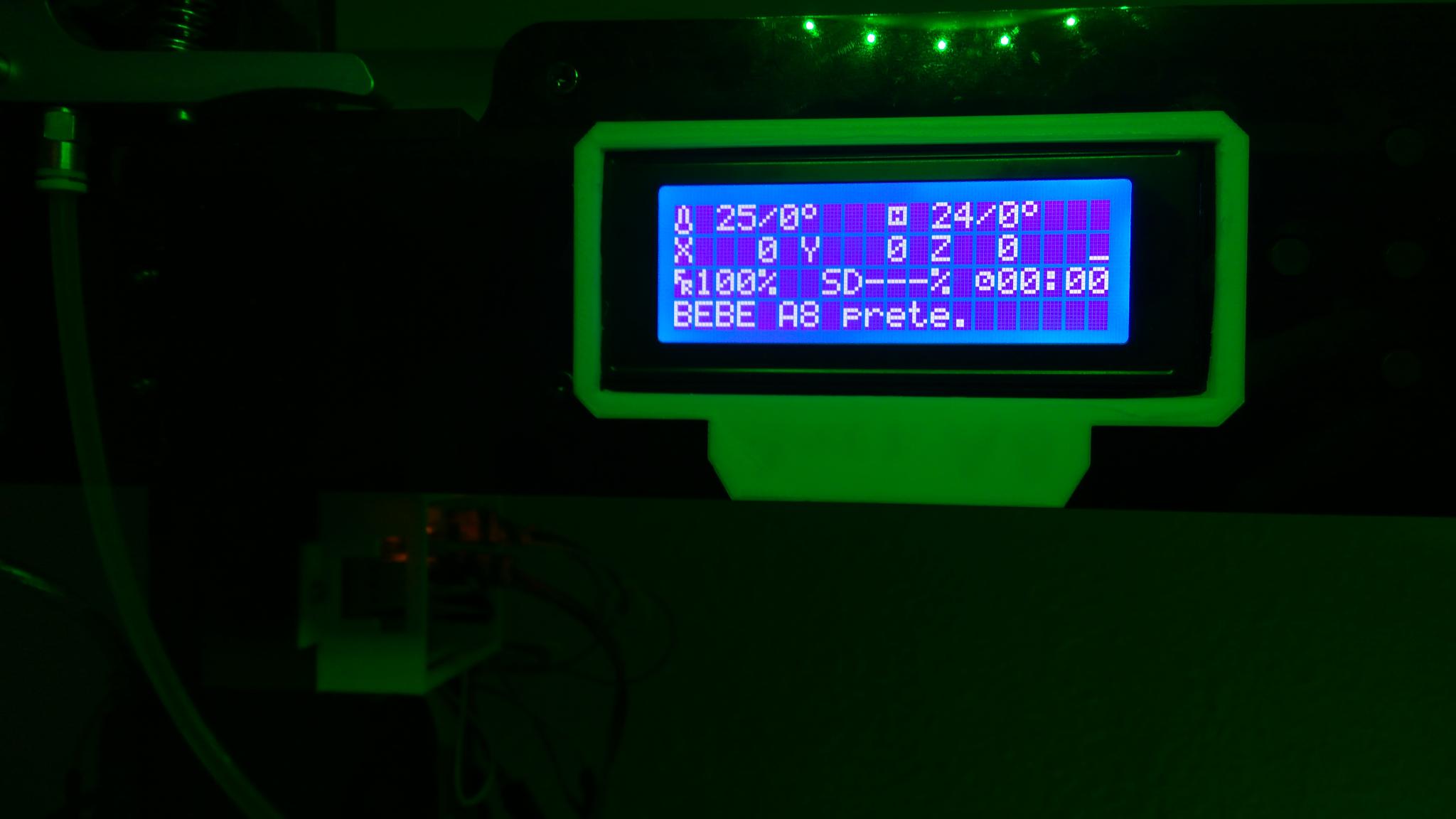

Maeke Posté(e) Juin 9, 2018 Posté(e) Juin 9, 2018 quand tu auras flashé, si ça marche, regarde bien l'écran de la A8. 1
mikebzh44 Posté(e) Juin 9, 2018 Posté(e) Juin 9, 2018 Ça sent le splash screenshots custom ;)Envoyé de mon Redmi Note 4 en utilisant Tapatalk
Maeke Posté(e) Juin 9, 2018 Posté(e) Juin 9, 2018 (modifié) Pas loin. ps: @papa50 si tu n'aimes pas, modifies la ligne 127: define CUSTOM_MACHINE_NAME Modifié (le) Juin 9, 2018 par Maeke
papa50 Posté(e) Juin 10, 2018 Auteur Posté(e) Juin 10, 2018 Merci !!!! Trop bien, en français ! Le titre est super ! Merci fiston Avec la méthode de @dedefr impossible de le faire erreur rc1 J'ai televerse avec arduino réussi du 1er coup Allez comprendre !!!!!!

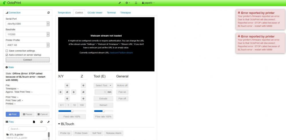

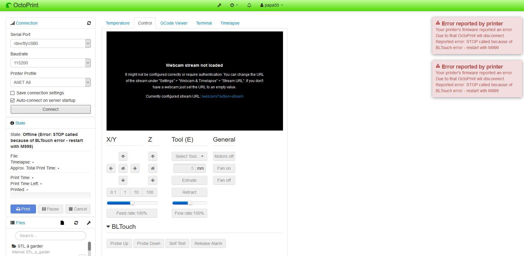

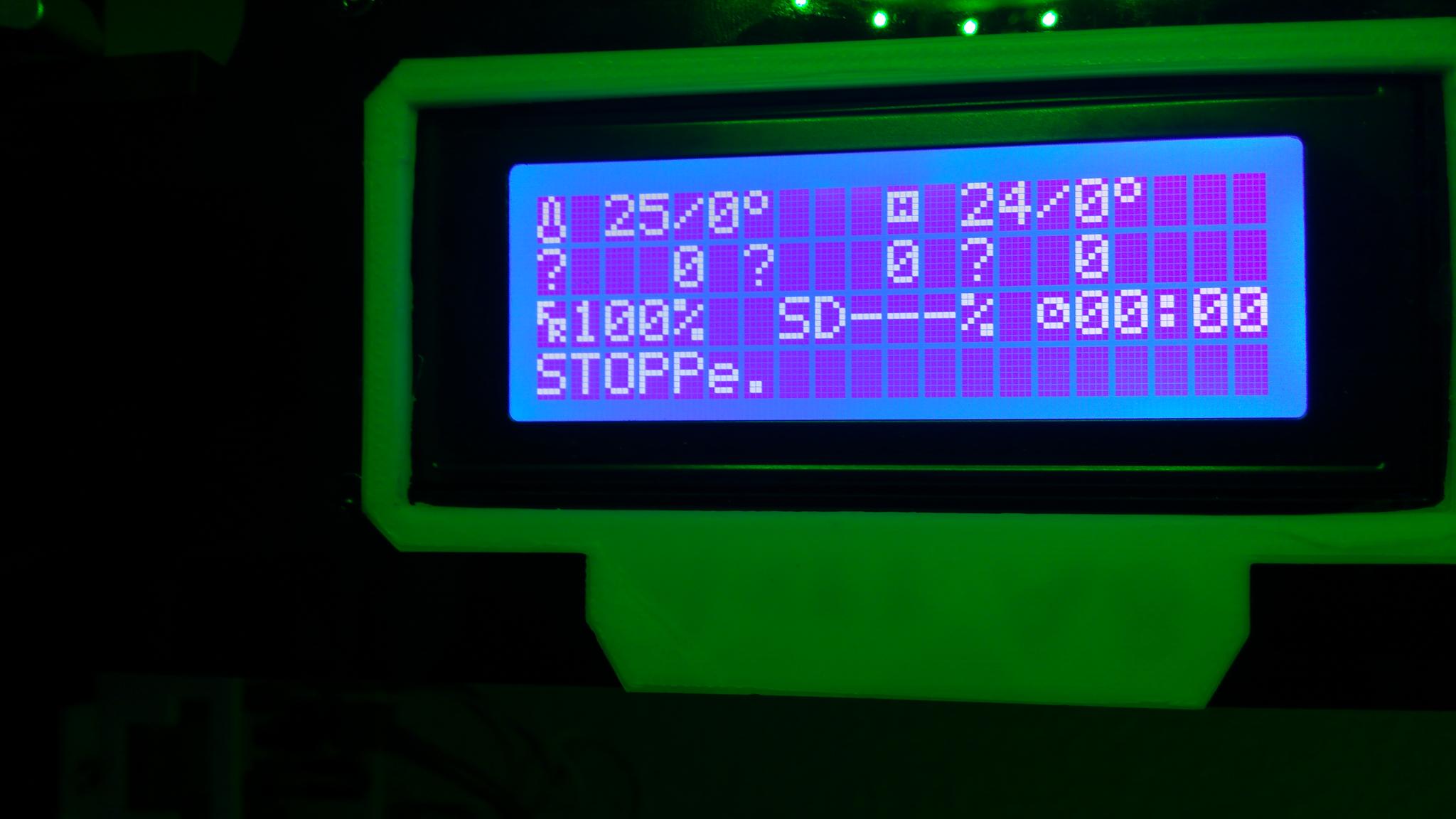

papa50 Posté(e) Juin 10, 2018 Auteur Posté(e) Juin 10, 2018 (modifié) le probleme erreur M999 BLTOUCH est revenu !!!!! juste en effectuant mon premier home all ? 1)"stop"sur l’écran du lcd 2)plus de led jaune sur boitier de @Janpolanton 3) bltouch éteint sauf un petit point bleu 4) octoprint ne répond plus ! 5) si j' éteint et que je rallume le stop écran lcd est toujours la !!! Je peux plus rien faire ! Modifié (le) Juin 10, 2018 par papa50
Maeke Posté(e) Juin 10, 2018 Posté(e) Juin 10, 2018 (modifié) ????????? là je sèche. ok petite recherche rapide, tire doucement la pointe du bl-touch vers le bas et redémarres. Apparemment ça vient du bl-touch lui-même. https://github.com/MarlinFirmware/Marlin/issues/8926 Modifié (le) Juin 10, 2018 par Maeke
papa50 Posté(e) Juin 10, 2018 Auteur Posté(e) Juin 10, 2018 il y a 7 minutes, Maeke a dit : ????????? là je sèche. ok petite recherche rapide, tire doucement la pointe du bl-touch vers le bas et redémarres. Apparemment ça vient du bl-touch lui-même. https://github.com/MarlinFirmware/Marlin/issues/8926 merci j'essaye
papa50 Posté(e) Juin 10, 2018 Auteur Posté(e) Juin 10, 2018 ça marche pas !! comment vérifier que le bltouch fonctionne en enlevant le boitier de janpol par exemple

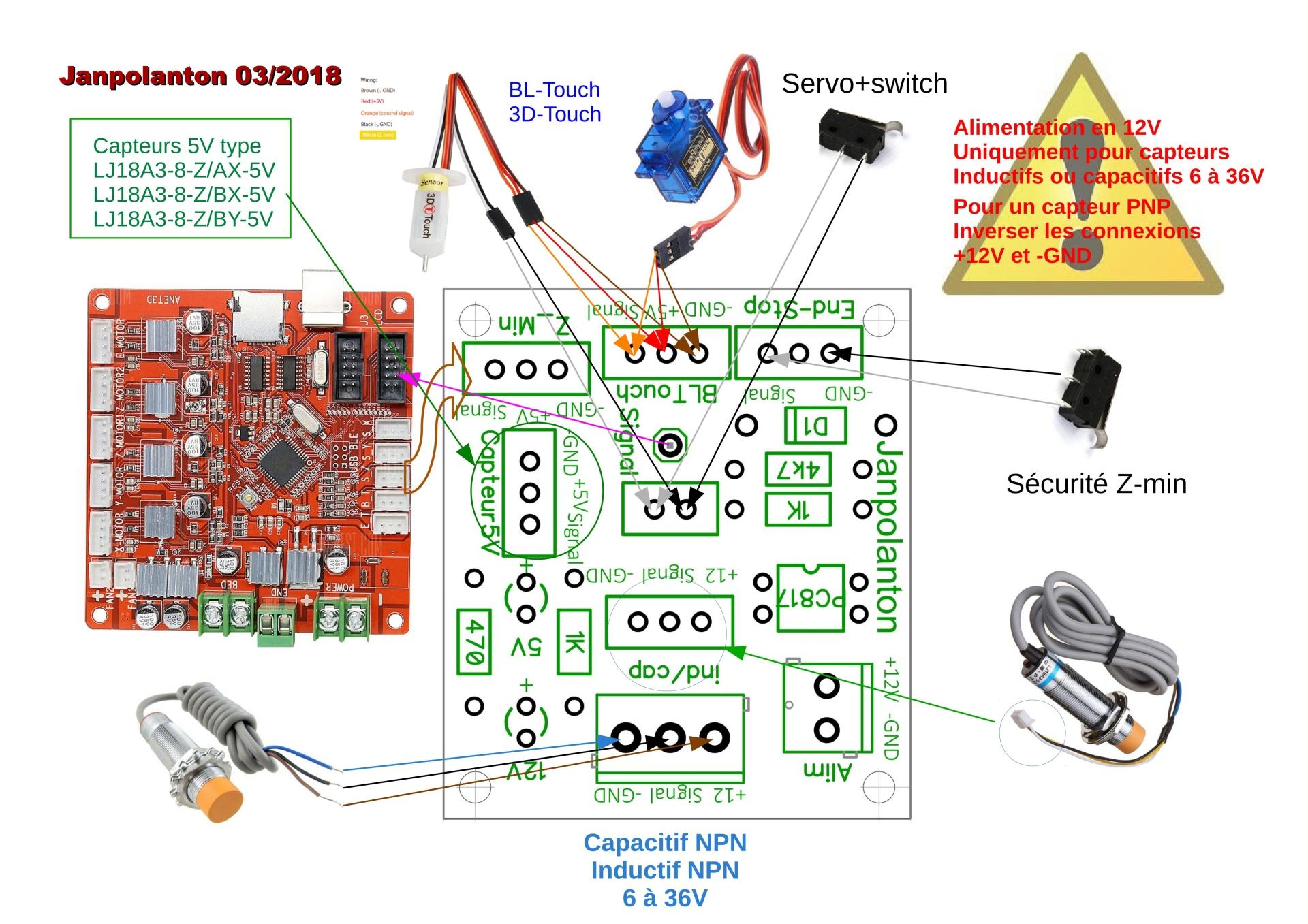

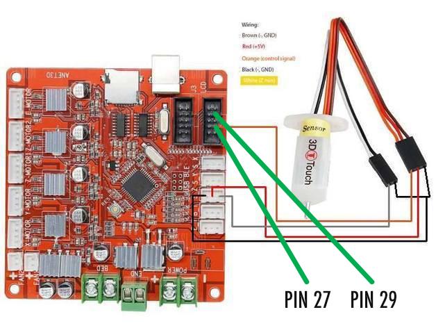

Maeke Posté(e) Juin 10, 2018 Posté(e) Juin 10, 2018 En le branchant comme çà, tu dois relier les deux fils de masse entre eux. et le fil signal vers le pin 27 de la carte comme actuellement via le connecteur vampire.
papa50 Posté(e) Juin 10, 2018 Auteur Posté(e) Juin 10, 2018 Fiston!!!! J'ai débranché le fil marron du boîtier de Jpl est tout est revenu normal Je fait quoi j'ose pas la lancée !!

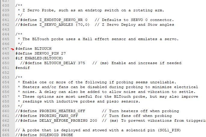

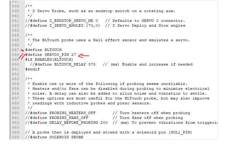

mikebzh44 Posté(e) Juin 10, 2018 Posté(e) Juin 10, 2018 Le fil marron, c'est celui qui va vers ta prise vampire sur la nappe LCD, c'est bien ? T'es certain qu'il est bien relié au pin 27 de la prise LCD de la carte mère ? La ligne #define SERVO0_PIN 27 est bien absente de ton fichier Configuration.h ?
Janpolanton Posté(e) Juin 10, 2018 Posté(e) Juin 10, 2018 (modifié) il y a 33 minutes, papa50 a dit : J'ai débranché le fil marron du boîtier de Jpl est tout est revenu normal Bonjour, Normalement le fil marron du BLTouch c'est le GND. @papa50 @Maeke J'ai édité le message pour mettre le schéma de connexions. As-tu bien branché comme ci-dessus? Modifié (le) Juin 10, 2018 par Janpolanton

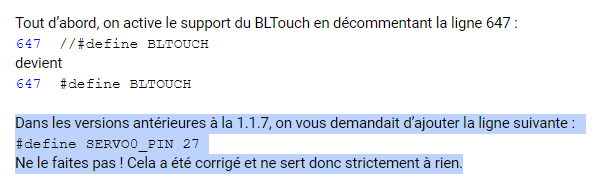

Maeke Posté(e) Juin 10, 2018 Posté(e) Juin 10, 2018 (modifié) il y a 9 minutes, mikebzh44 a dit : Le fil marron, c'est celui qui va vers ta prise vampire sur la nappe LCD, c'est bien ? T'es certain qu'il est bien relié au pin 27 de la prise LCD de la carte mère ? La ligne #define SERVO0_PIN 27 est bien absente de ton fichier Configuration.h ? dans le doute je l'ai mise.... Tiens @papa50 essaies avec cette version. Configuration.h Modifié (le) Juin 10, 2018 par Maeke
papa50 Posté(e) Juin 10, 2018 Auteur Posté(e) Juin 10, 2018 il y a 3 minutes, mikebzh44 a dit : Le fil marron, c'est celui qui va vers ta prise vampire sur la nappe LCD, c'est bien ? T'es certain qu'il est bien relié au pin 27 de la prise LCD de la carte mère ? La ligne #define SERVO0_PIN 27 est bien absente de ton fichier Configuration.h ? oui le fil marron ok le pin 27 ok ligne 647 j'ai ca
Maeke Posté(e) Juin 10, 2018 Posté(e) Juin 10, 2018 il y a 2 minutes, papa50 a dit : oui le fil marron ok le pin 27 ok ligne 647 j'ai ca regardes le message juste au-dessus du tien.
papa50 Posté(e) Juin 10, 2018 Auteur Posté(e) Juin 10, 2018 (modifié) il y a 4 minutes, Maeke a dit : regardes le message juste au-dessus du tien. il faut que désactive servo0 c'"est ça ? Modifié (le) Juin 10, 2018 par papa50

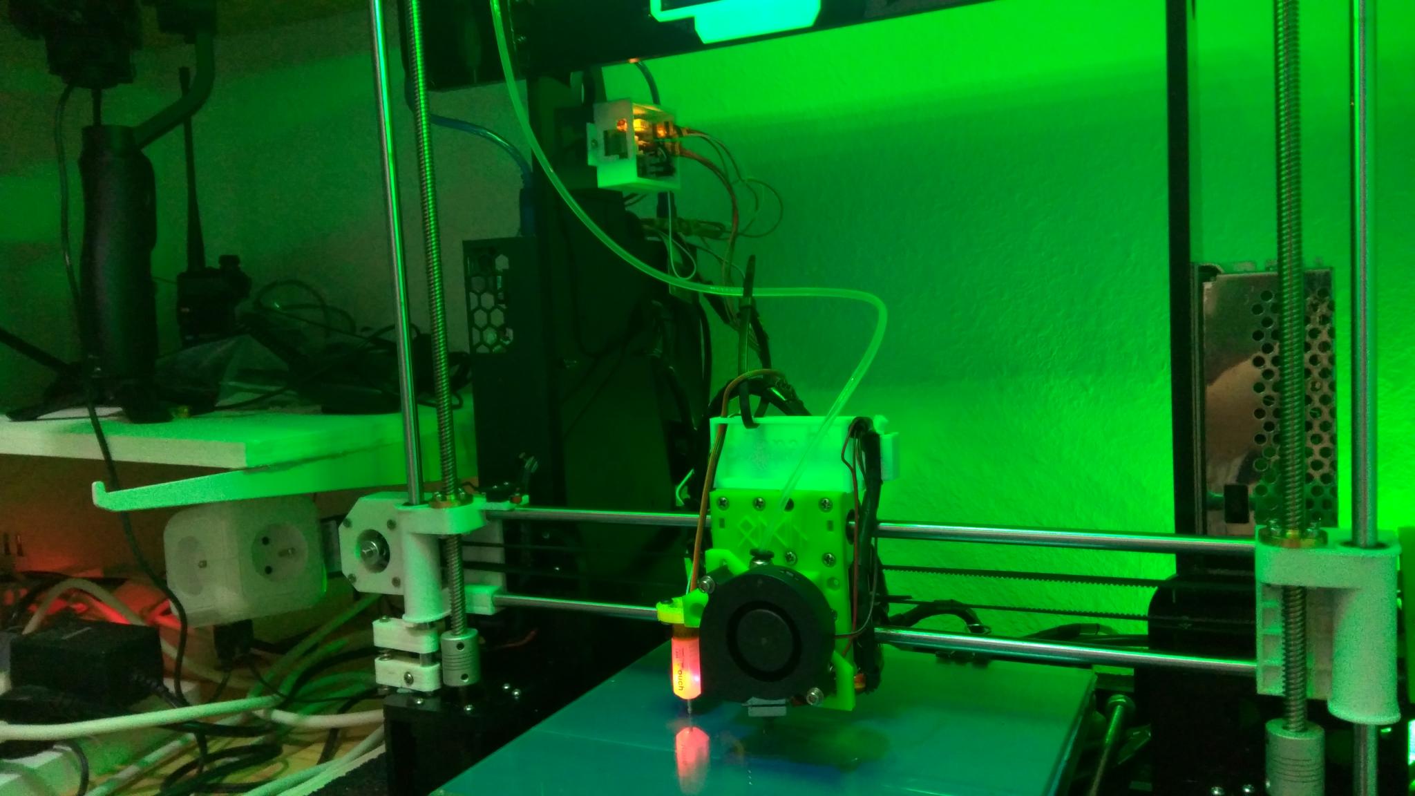

papa50 Posté(e) Juin 10, 2018 Auteur Posté(e) Juin 10, 2018 le voyant du boitier s’éclaire de temps en temps mais c'est très faible !!! le bltouch non
