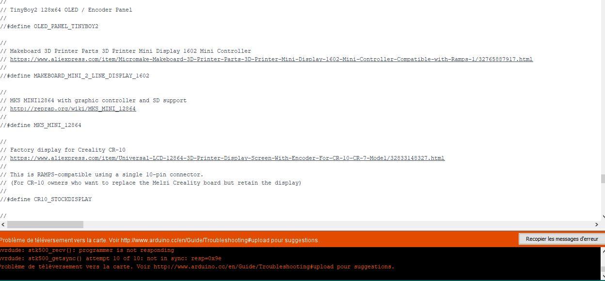

et merde
j'ai mon écran avec des pixels !!!
je fais quoi !

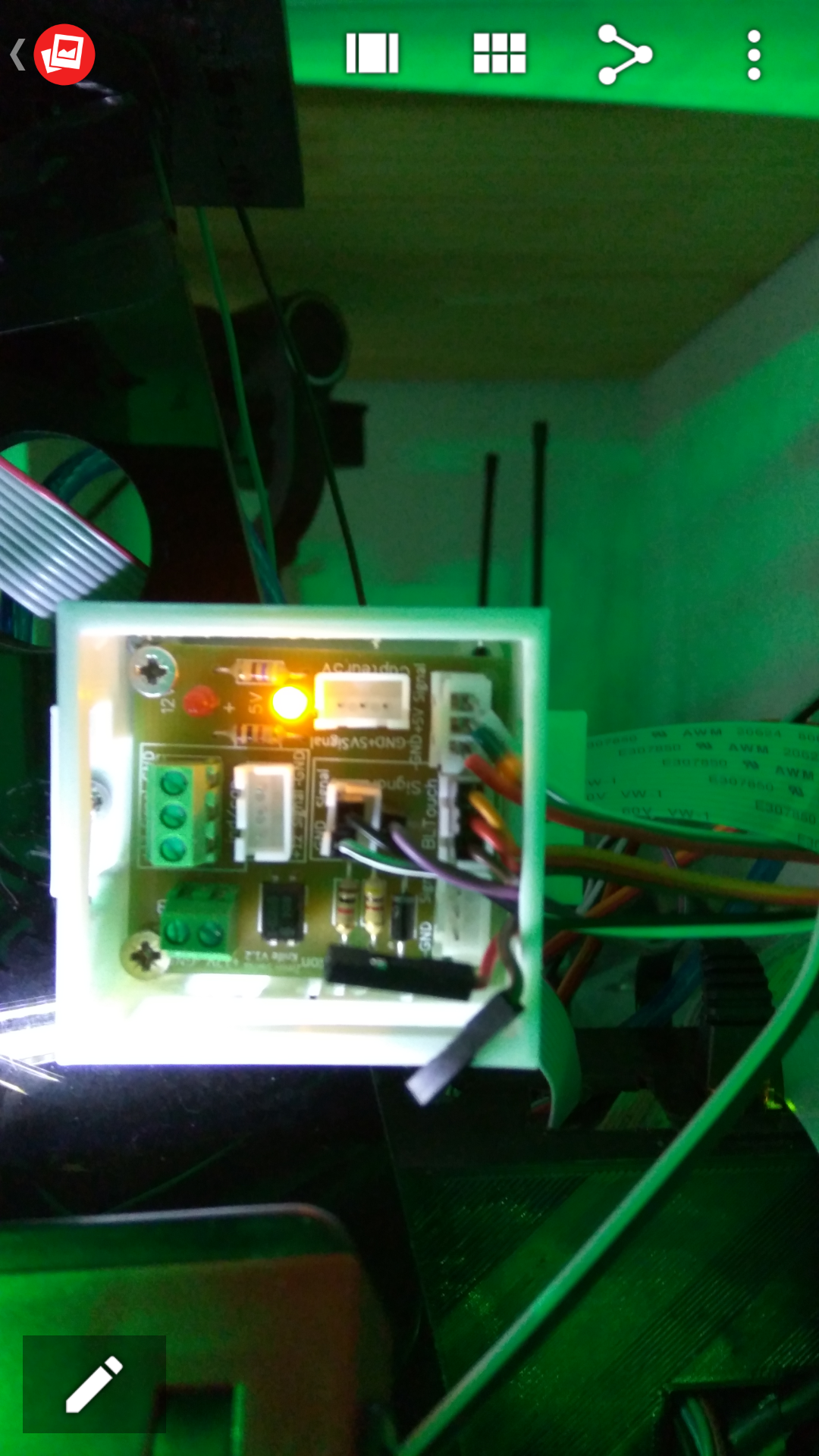

@papa50
J'ai publié plus haut le schéma de raccordement avec la platine.
Est-ce que tu es conforme à celui-ci car quand tu parles de ton fil marron vers la nappe LCD, j'ai comme un doute...

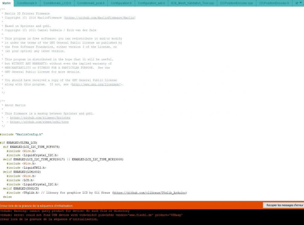

voila c'est mort
pas moyen de faire la manipe de @Maeke
il y a 4 minutes, papa50 a dit :
voila c'est mort
Lis le tuto sur le debrick, et celui-ci.
Il faut absolument l'usbasp, ça ne marchera pas via le port usb de la carte.
USBASP FLASHING TUTORIAL.docx

à l’instant, Janpolanton a dit :
J'aimerais bien voir le Touch de @papa50 pour en être sûr

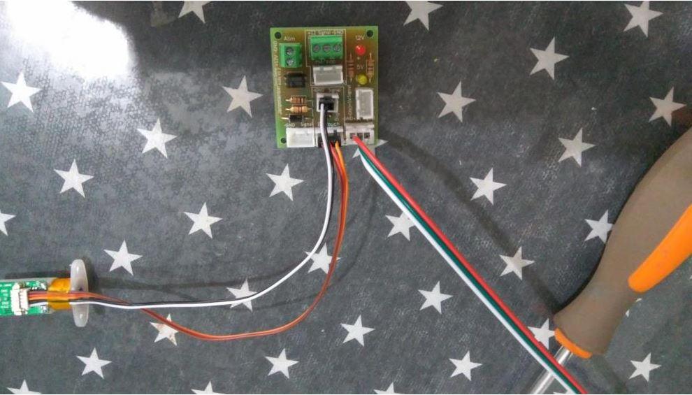

j'ai tout debranché
j'ai mis un fil violet comme indiquer au début de l'installation au pin centrale comme sur ton schéma va a la nappe
le fil marron rouge et jaune son sur le connecteur blanc comme sur ton schéma
il faut que je retrouve la photo

@papa50
Ok, c'est bon pour le BLTouch mais il y a un truc qui me chiffonne au niveau du connecteur Z_Mini, on dirait que te fiche mâle est insérée à l'envers par rapport à son socle.
Tu peux agrandir la photo?

il y a 4 minutes, Janpolanton a dit :
@papa50
J'en ai une autre

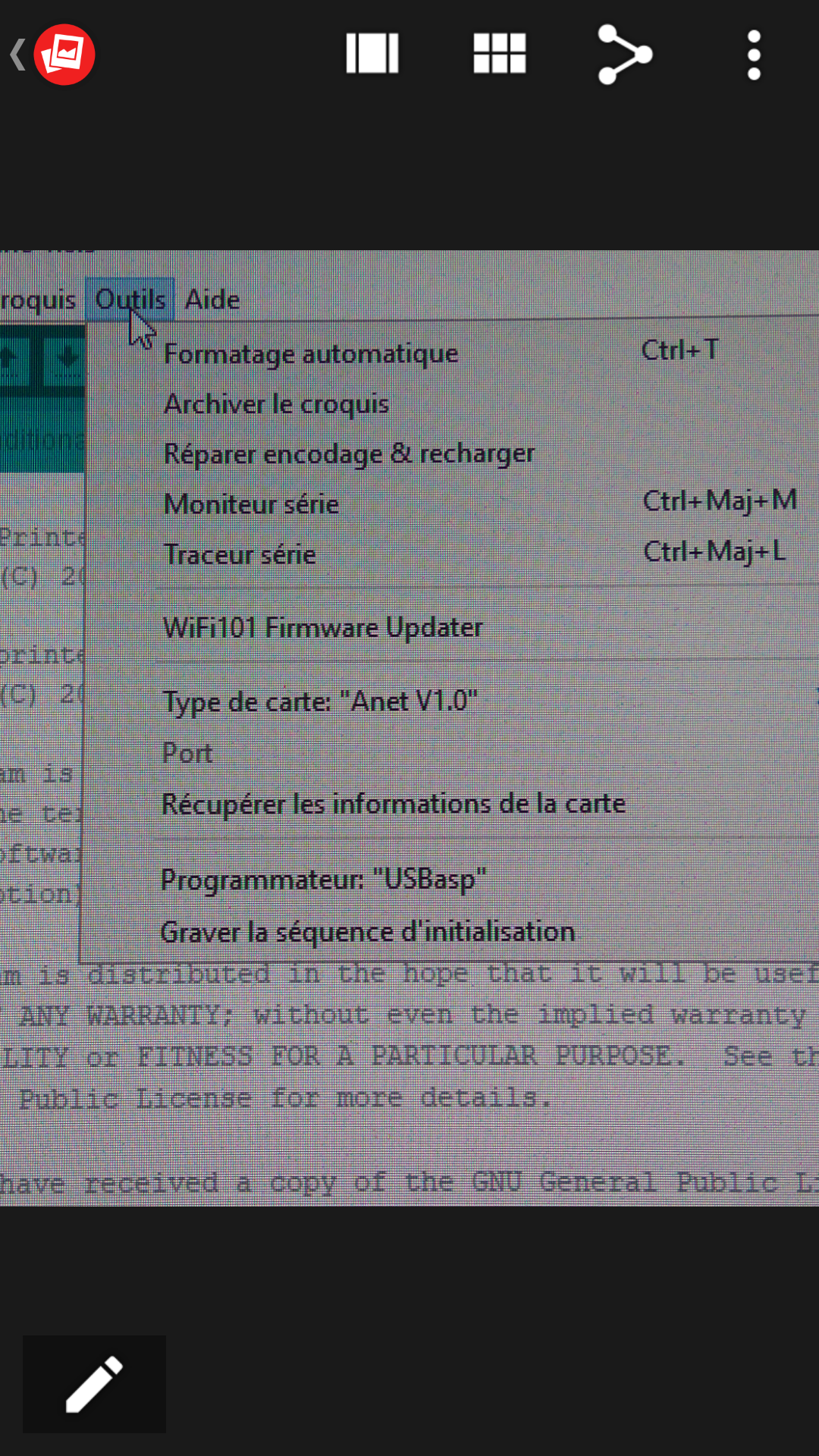

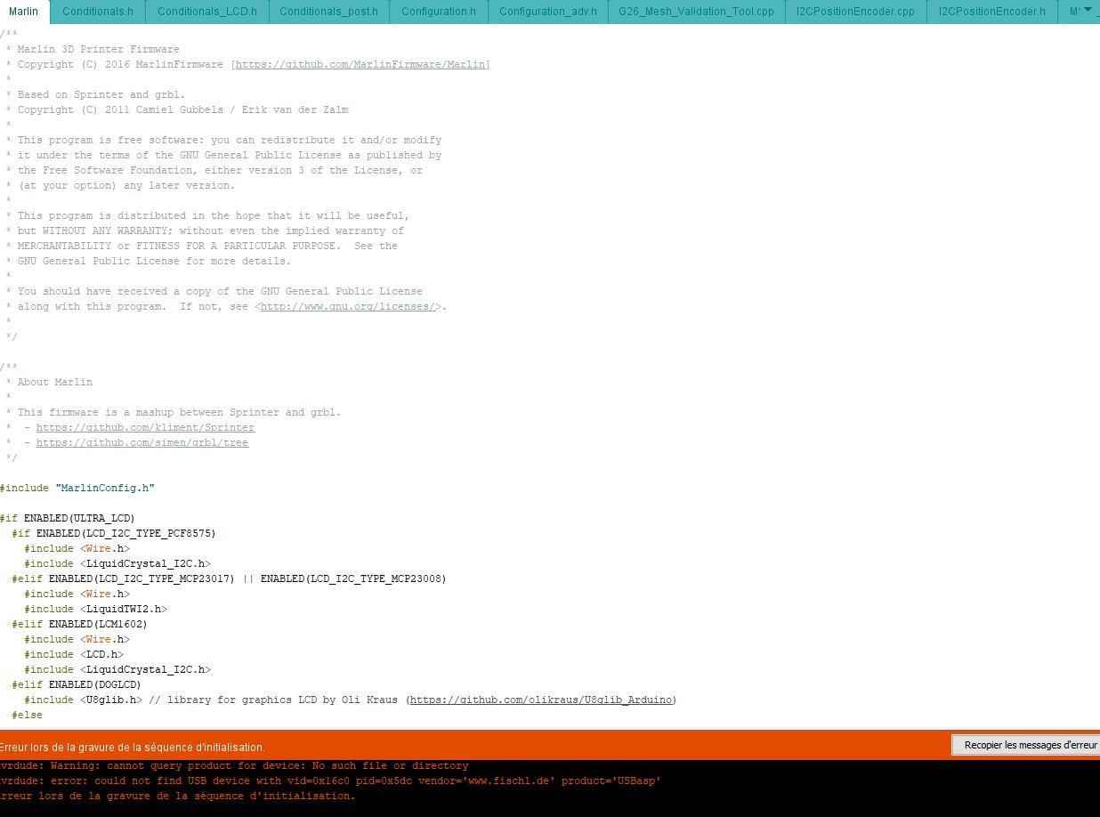

peux me redonner le lien du pilote usbaps
je le retrouve plus
@Maekeavec arduino c'est impossible !!
est ce que je peux le faire avec le logiciel de dedefr

tu as bien débranché tout sauf l'usbasp?
Modifié (le) par Maeke
ventilo moteur
il y a 1 minute, Maeke a dit :
les ventilos et moteurs + le boitier de JPL
PAS LE RPI3
