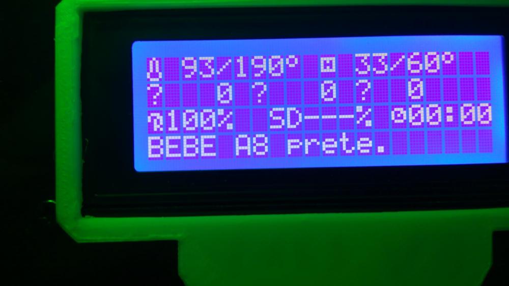

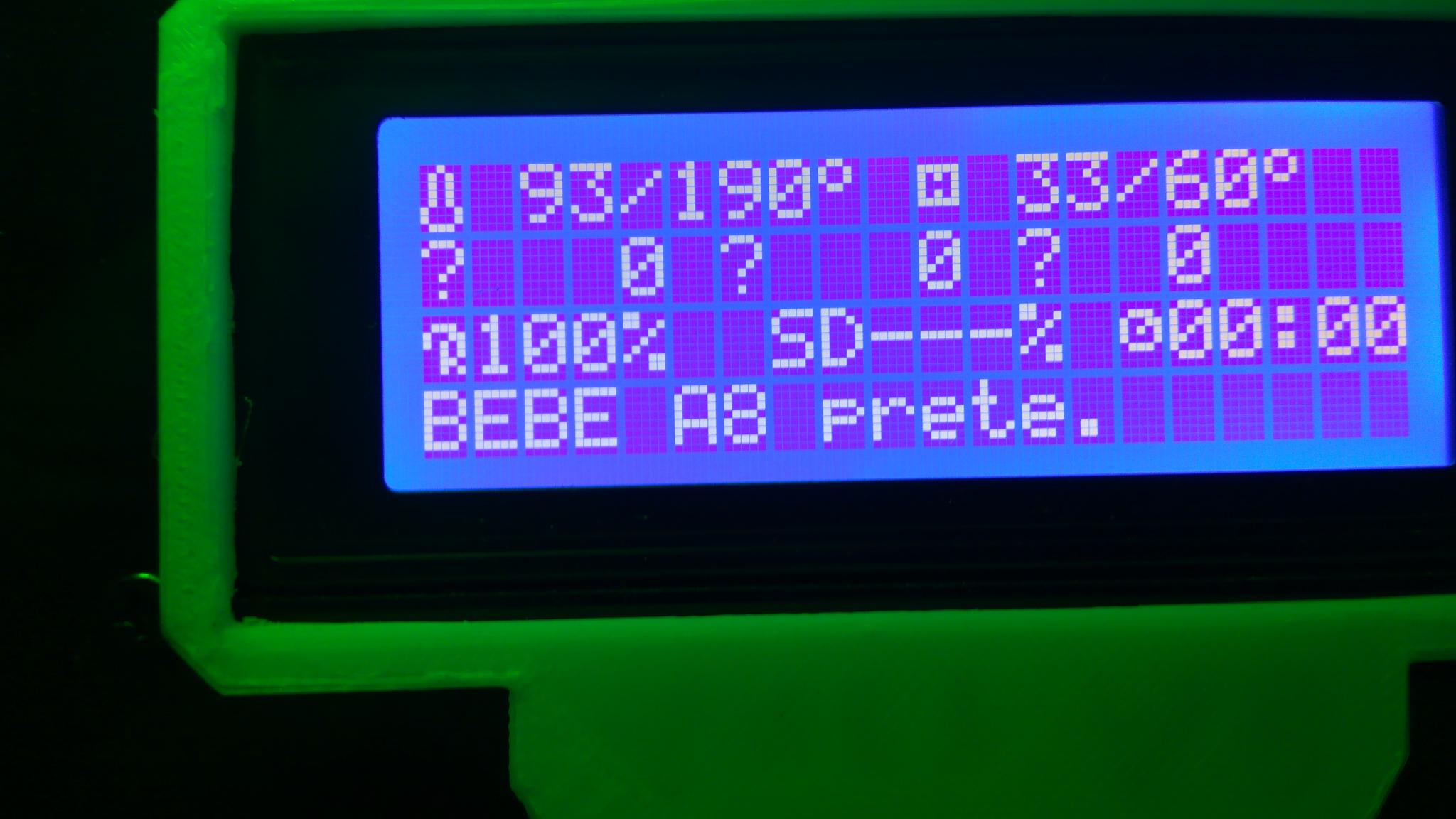

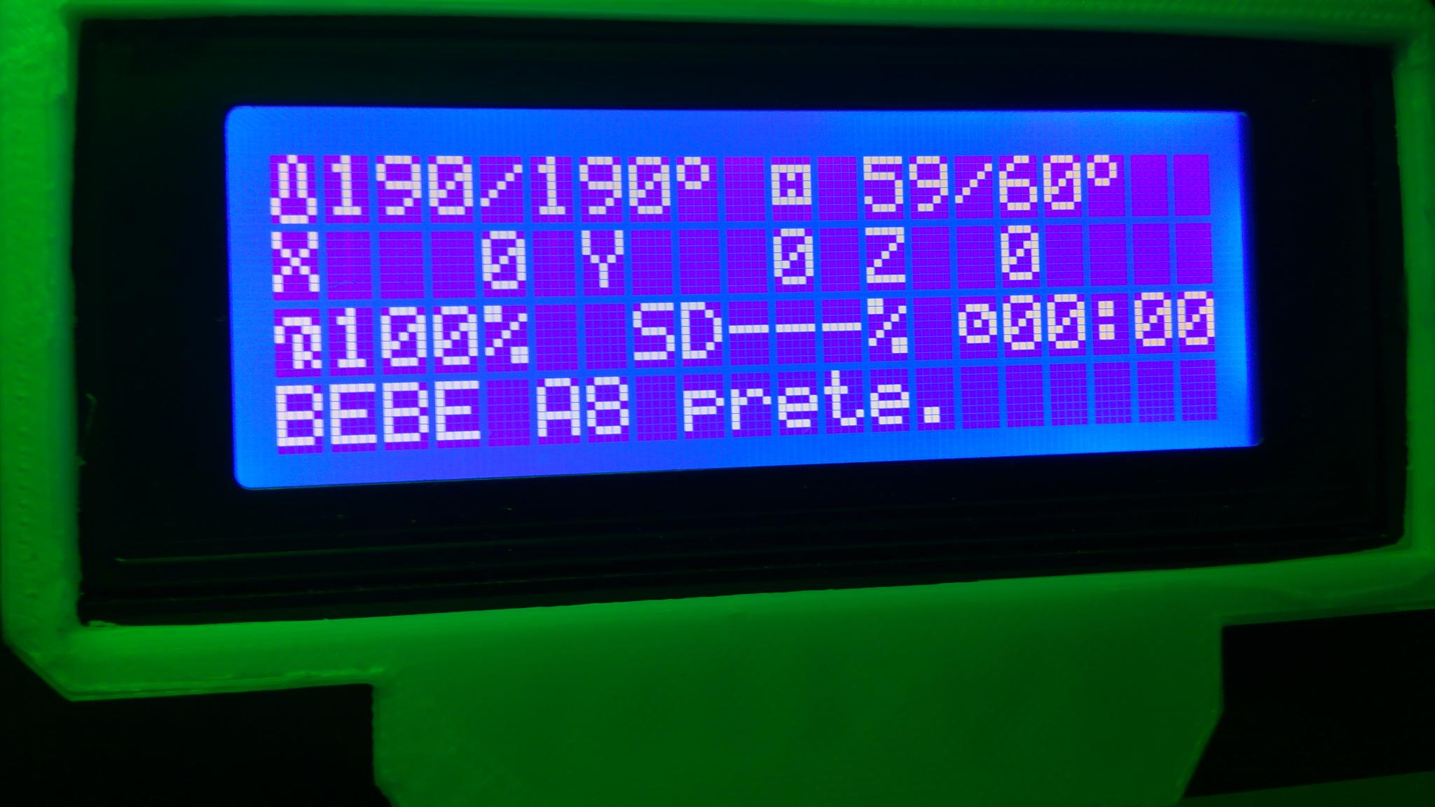

papa50 Posté(e) Juin 10, 2018 Auteur Posté(e) Juin 10, 2018 (modifié) Je fais un préchauffage Pla pour test !! Modifié (le) Juin 10, 2018 par papa50

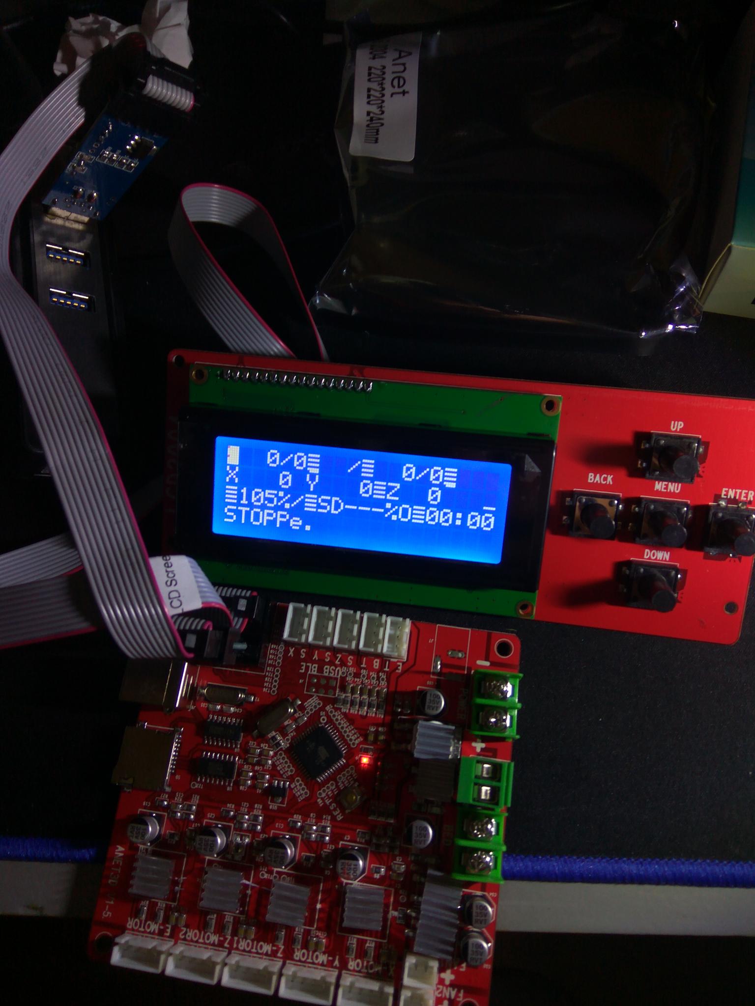

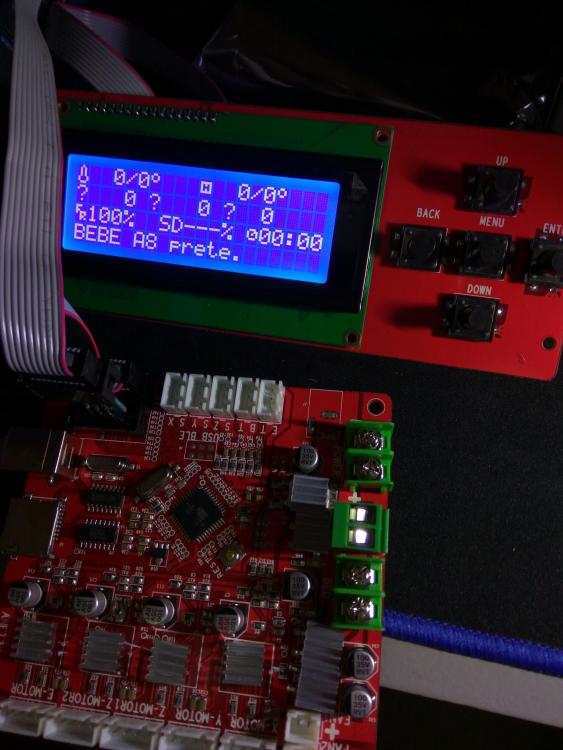

papa50 Posté(e) Juin 10, 2018 Auteur Posté(e) Juin 10, 2018 (modifié) Il y a 1 heure, Maeke a dit : Et donc, le petit nom te plait? yesss!!!!!! Essai de debrickage Modifié (le) Juin 10, 2018 par papa50

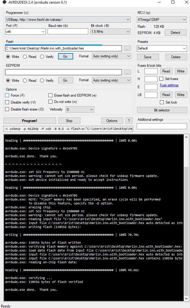

papa50 Posté(e) Juin 10, 2018 Auteur Posté(e) Juin 10, 2018 (modifié) 25 euros de récupérer yessssssssss!!!!!!!!!!!!! il faut complétement la démonter connecter un ecran lcd , et avoir le connecteur usbaps 1)burn bootloader 2)utilser le logiciel à @dedefr AVRDUDESS (le top) et téléverser le HEX marlin voila en images : Modifié (le) Juin 10, 2018 par papa50 1

dedefr Posté(e) Juin 10, 2018 Posté(e) Juin 10, 2018 (modifié) il y a 9 minutes, papa50 a dit : 25 euros de récupéré yessssssssss!!!!!!!!!!!!! il faut complétement la démonter connecter un ecran lcd , et avoir le connecteur usbaps il ne faut RIEN de connecté sur la carte mère ! ! ! ! Modifié (le) Juin 10, 2018 par dedefr 1
