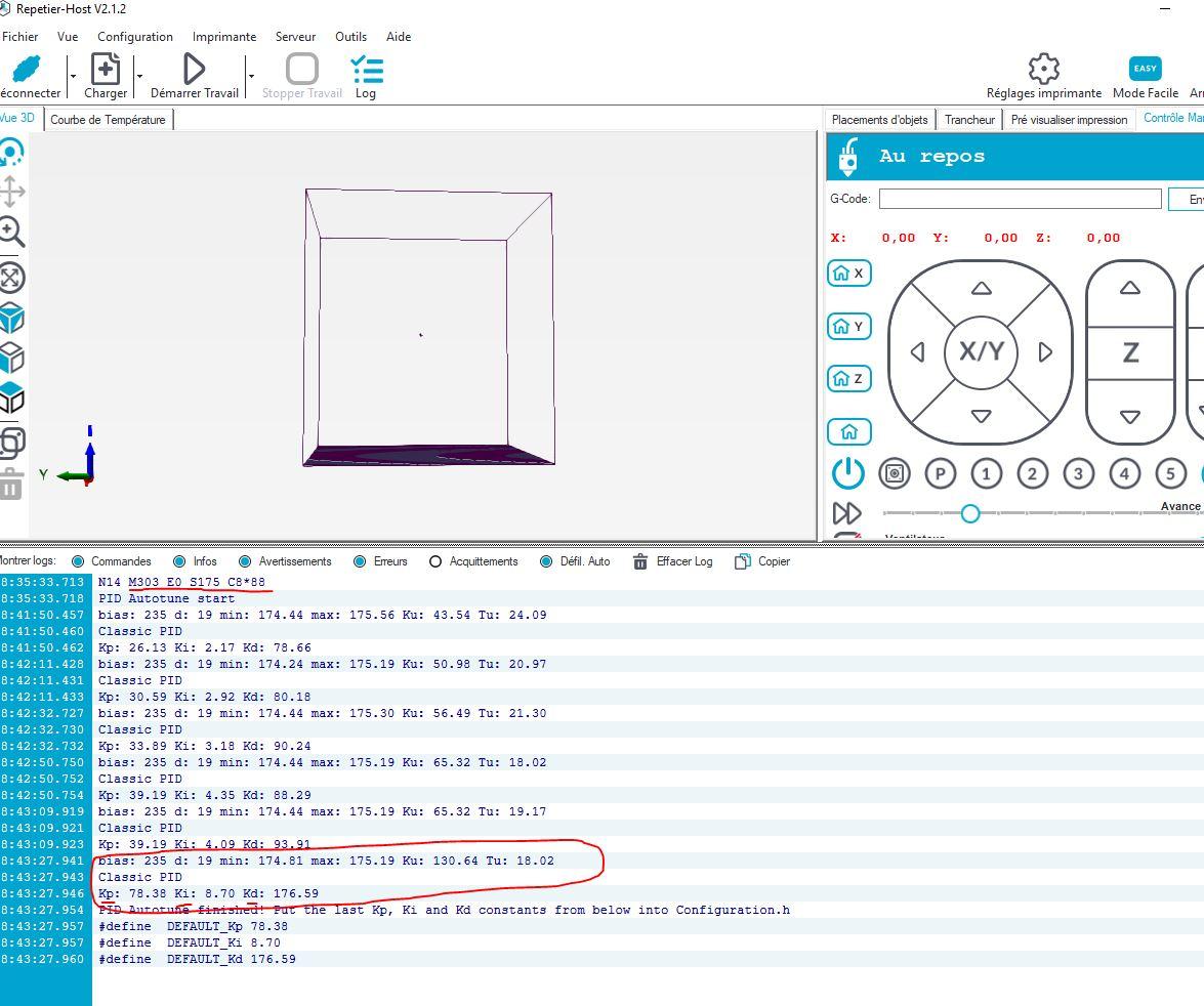

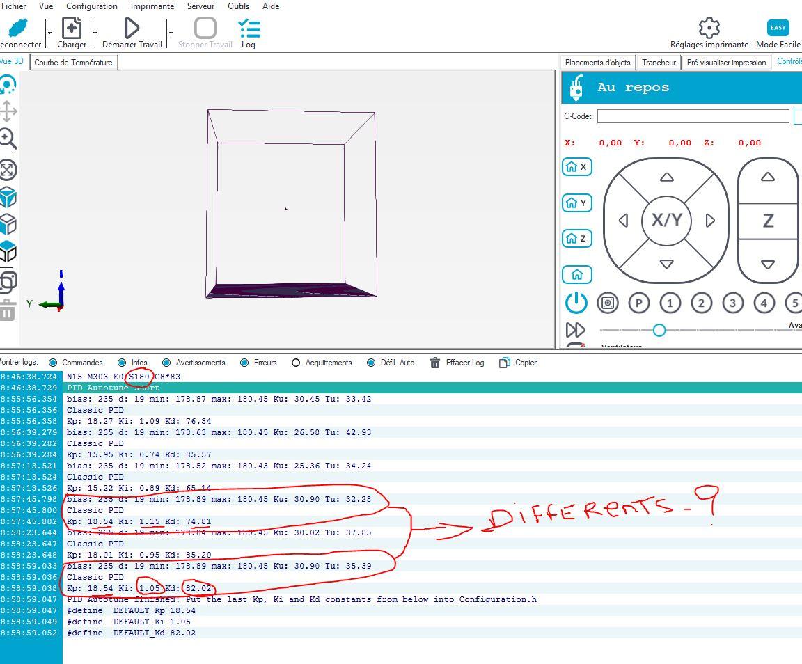

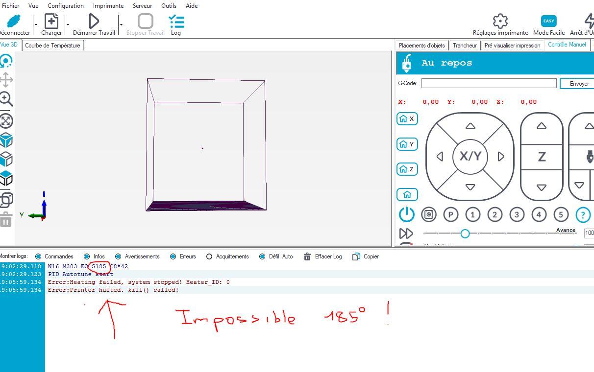

papa50 Posté(e) Juin 11, 2018 Auteur Posté(e) Juin 11, 2018 (modifié) Le 10/06/2018 at 19:08, Maeke a dit : Fais le pid auto tune, je t'ai mis toutes les infos nécessaires. Pour l'instant, ton imprimante lance la chauffe comme si tu avais encore l'ancien chariot X avec l'ancien ensemble bloc/buse/cartouche/thermistance. Il faut que ton A8 apprenne à faire chauffer le nouvel ensemble. et vérifies que le bec de ventilation ne refroidisse pas le bloc ou la buse. bonsoir à vous tous ! @Maeke voila mes résultats de mon PID impossible de monter de 185 ° à 200° ci joint mes résultats : ( est ce que c'est normale que je ne puis bas monté au dessus de 175° (caisson fermé) ? merci ! papa Modifié (le) Juin 11, 2018 par papa50
Maeke Posté(e) Juin 11, 2018 Posté(e) Juin 11, 2018 (modifié) les lignes importantes c'est celles avec les #define. Tout le reste ce sont les tests, seules les valeurs finales sont celles à prendre en compte. Maintenant il faut que tu les enregistre dans le firmware, soit en éditant le configuration.h et en reflashant, soit dans les menus de l'imprimante, mais si tu passes par les menus, penses à enregistrer, tu peux aussi le faire vi le terminal, normalement tu as les infos nécessaires dans les tutos que j'ai évoqués. Par contre via le terminal la ligne à taper pour lancer le pid autotune c'est M303 E0 S200 C8 Celles visibles sur tes screenshots sont "polluées". " Un bon réglage de PID est indispensable pour avoir une courbe de température la plus stable possible. Ce réglage est de plus obligatoire en cas de changement de modèle de tête, la nouvelle n'ayant pratiquement jamais les mêmes caractéristiques que la précédente. La page de reprap correspondante :http://reprap.org/wiki/PID_Tuning La procédure est la suivante : - Brancher et connecter l'imprimante sous Repetier (ou un autre logiciel capable d'envoyer une ligne de gcode et de lire les logs de l'imprimante). (- Éventuellement chauffer la tête à la température d'utilisation habituelle, disons 200°C.)<--- ça je ne le fais jamais, ça fausse un peu le résultat je trouve. - Pour plus de clarté, cliquer dans la fenêtre de monitoring sur "Effacer Log" - taper la ligne suivante : M303 E0 S200 C8 M303 : c'est la commande lançant le réglage auto du pid E0 : correspond à l'extrudeur n°1 S200 : la température à laquelle le test va être effectué C8 : le nombre de cycles de chauffe que la tête va effectuer. - A la fin des cycles de chauffe, vous verrez dans les logs la ligne "PID Autotune finished !" : c'est que c'est fini - Chercher les lignes du genre "bias: 41 d: 41 min: 197.99 max: 202.86", et choisir celle dont les valeurs sont les plus proches de la température utilisée lors du test. Exemple : bias: 41 d: 41 min: 197.99 max: 202.86 Ku: 21.47 Tu: 21.38 Clasic PID Kp: 12.88 Ki: 1.20 Kd: 34.42 Noter les valeurs de Kp, Ki et Kd - En prenant comme exemple les valeurs ci-dessus, rentrer la ligne de gcode suivante : M301 P12.88 I1.20 D34.42 - Puis enregistrer les données dans l'eeprom : M500 Modifié (le) Juin 11, 2018 par Maeke
papa50 Posté(e) Juin 11, 2018 Auteur Posté(e) Juin 11, 2018 il y a 51 minutes, Maeke a dit : les lignes importantes c'est celles avec les #define. Tout le reste ce sont les tests, seules les valeurs finales sont celles à prendre en compte. Maintenant il faut que tu les enregistre dans le firmware, soit en éditant le configuration.h et en reflashant, soit dans les menus de l'imprimante, mais si tu passes par les menus, penses à enregistrer, tu peux aussi le faire vi le terminal, normalement tu as les infos nécessaires dans les tutos que j'ai évoqués. Par contre via le terminal la ligne à taper pour lancer le pid autotune c'est M303 E0 S200 C8 Celles visibles sur tes screenshots sont "polluées". " Un bon réglage de PID est indispensable pour avoir une courbe de température la plus stable possible. Ce réglage est de plus obligatoire en cas de changement de modèle de tête, la nouvelle n'ayant pratiquement jamais les mêmes caractéristiques que la précédente. La page de reprap correspondante :http://reprap.org/wiki/PID_Tuning La procédure est la suivante : - Brancher et connecter l'imprimante sous Repetier (ou un autre logiciel capable d'envoyer une ligne de gcode et de lire les logs de l'imprimante). (- Éventuellement chauffer la tête à la température d'utilisation habituelle, disons 200°C.)<--- ça je ne le fais jamais, ça fausse un peu le résultat je trouve. - Pour plus de clarté, cliquer dans la fenêtre de monitoring sur "Effacer Log" - taper la ligne suivante : M303 E0 S200 C8 M303 : c'est la commande lançant le réglage auto du pid E0 : correspond à l'extrudeur n°1 S200 : la température à laquelle le test va être effectué C8 : le nombre de cycles de chauffe que la tête va effectuer. - A la fin des cycles de chauffe, vous verrez dans les logs la ligne "PID Autotune finished !" : c'est que c'est fini - Chercher les lignes du genre "bias: 41 d: 41 min: 197.99 max: 202.86", et choisir celle dont les valeurs sont les plus proches de la température utilisée lors du test. Exemple : bias: 41 d: 41 min: 197.99 max: 202.86 Ku: 21.47 Tu: 21.38 Clasic PID Kp: 12.88 Ki: 1.20 Kd: 34.42 Noter les valeurs de Kp, Ki et Kd - En prenant comme exemple les valeurs ci-dessus, rentrer la ligne de gcode suivante : M301 P12.88 I1.20 D34.42 - Puis enregistrer les données dans l'eeprom : M500 merci @maeke , mais est ce que c'est normal que je puisse pas monter de 185 à 200 ° le faite de changer ces valeurs de references a 180° va me faire monter a 200° après ?
Maeke Posté(e) Juin 11, 2018 Posté(e) Juin 11, 2018 il faut déjà que tu observes ce qui se passe, mais il est possible que la température montait simplement trop lentement, et le firmware a considéré ça comme un échec. Donc fait ça en deux fois si nécessaire. 1
papa50 Posté(e) Juin 11, 2018 Auteur Posté(e) Juin 11, 2018 il y a 2 minutes, Maeke a dit : il faut déjà que tu observes ce qui se passe, mais il est possible que la température montait simplement trop lentement, et le firmware a considéré ça comme un échec. Donc fait ça en deux fois si nécessaire. c'est cela ma température monte de 3 ° en 3° très vite jusqu’à 120° et après 1° jusqu’à 150° et c'est interminable jusqu’à 180° ( surtout les derniers degrés) -donc pour toi est ce que c'est normal ? -ou il y a un soucis de cartouche et de thermistance ?
Maeke Posté(e) Juin 11, 2018 Posté(e) Juin 11, 2018 (modifié) C'est normal et prévisible, ça arrive parfois quand tu changes la cartouche chauffante, la nouvelle est plus lente que l'ancienne. Par contre si tu as un multimètre il est facile de vérifier si la thermistance et la cartouche ne sont pas défectueuses puisqu'il s'agit de résistances spécialisées. Vois avec @Janpolanton pour vérifier si leurs valeurs sont correctes. Il peut aussi t'expliquer comment fonctionne le système, mais saches que le courant ne circule pas de façon continue. Modifié (le) Juin 11, 2018 par Maeke 1
