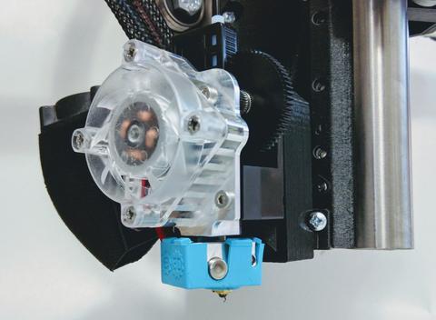

palouf34 Posté(e) Juin 13, 2018 Posté(e) Juin 13, 2018 il y a 2 minutes, papa50 a dit : @Maeketu penses quoi de celui là : https://fr.aliexpress.com/item/1-set-Assembled-Prusa-i3-Aero-Upgrade-Kit-Titan-Aero-Upgrade-kit-extruder-Aluminum-Prusa-i3/32846529503.html?spm=a2g0w.search0104.3.58.701f4d73vphtpy&ws_ab_test=searchweb0_0,searchweb201602_5_10152_10151_10065_10344_10068_10342_10343_10340_10341_10696_10084_10083_10618_10305_10304_10307_10820_10306_10821_10302_10059_100031_10103_10624_10623_10622_10621_10620,searchweb201603_11,ppcSwitch_5&algo_expid=ba21c2b0-a24d-4bca-9329-6882c43f984d-8&algo_pvid=ba21c2b0-a24d-4bca-9329-6882c43f984d&transAbTest=ae803_2&priceBeautifyAB=0 sympa l'update mais vue le prix... oups est-ce que cela en veau le cou ??
Maeke Posté(e) Juin 13, 2018 Posté(e) Juin 13, 2018 (modifié) il y a 6 minutes, palouf34 a dit : sympa l'update mais vue le prix... oups est-ce que cela en veau le cou ?? voir ma réponse au-dessus. Et au passage l'ensemble authentique E3d (sans le chariot) coute nettement plus cher. https://www.amazon.fr/E3D-complète-extrudeuse-V6-standard-imprimante-Creality-12V/dp/B0768GMMQH/ref=sr_1_1?ie=UTF8&qid=1528875536&sr=8-1&keywords=e3d+titan+aero Modifié (le) Juin 13, 2018 par Maeke
papa50 Posté(e) Juin 13, 2018 Auteur Posté(e) Juin 13, 2018 c'est plutôt celui la non ? https://www.amazon.fr/Véritable-extrudeuse-E3D-Titan-performances/dp/B076YHJBMS/ref=pd_sbs_328_4?_encoding=UTF8&pd_rd_i=B076YHJBMS&pd_rd_r=50ff1797-6ede-11e8-a281-bf991c9e4817&pd_rd_w=JoHBL&pd_rd_wg=hBexu&pf_rd_i=desktop-dp-sims&pf_rd_m=A1X6FK5RDHNB96&pf_rd_p=7974754537208716849&pf_rd_r=XJWJ0DYZS9NNMD3G0K08&pf_rd_s=desktop-dp-sims&pf_rd_t=40701&psc=1&refRID=XJWJ0DYZS9NNMD3G0K08
Maeke Posté(e) Juin 13, 2018 Posté(e) Juin 13, 2018 il y a 1 minute, papa50 a dit : c'est plutôt celui la non ? https://www.amazon.fr/Véritable-extrudeuse-E3D-Titan-performances/dp/B076YHJBMS/ref=pd_sbs_328_4?_encoding=UTF8&pd_rd_i=B076YHJBMS&pd_rd_r=50ff1797-6ede-11e8-a281-bf991c9e4817&pd_rd_w=JoHBL&pd_rd_wg=hBexu&pf_rd_i=desktop-dp-sims&pf_rd_m=A1X6FK5RDHNB96&pf_rd_p=7974754537208716849&pf_rd_r=XJWJ0DYZS9NNMD3G0K08&pf_rd_s=desktop-dp-sims&pf_rd_t=40701&psc=1&refRID=XJWJ0DYZS9NNMD3G0K08 Non celui là c'est l'e3d titan, pas l'e3d titan aero.
papa50 Posté(e) Juin 13, 2018 Auteur Posté(e) Juin 13, 2018 il y a 35 minutes, Maeke a dit : Non celui là c'est l'e3d titan, pas l'e3d titan aero. comment tu fais pour voir la différence ? je viens juste de changer cartouche et thermistance je vais refaire un PID
Maeke Posté(e) Juin 13, 2018 Posté(e) Juin 13, 2018 il y a 3 minutes, papa50 a dit : comment tu fais pour voir la différence ? je viens juste de changer cartouche et thermistance je vais refaire un PID e3d Titan en direct. E3d Titan Aero. Sur le direct le couvercle et le dissipateur sont séparés, en fait tu accroches une E3d V6 au titan. Sur l'aero, le couvercle et le dissipateur sont une seule et même pièce (l'aero lui-même). Tu vois la démonstration dans la vidéo au-dessus. 1

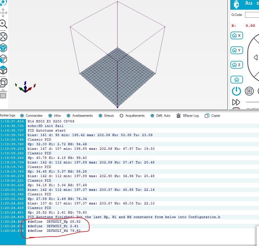

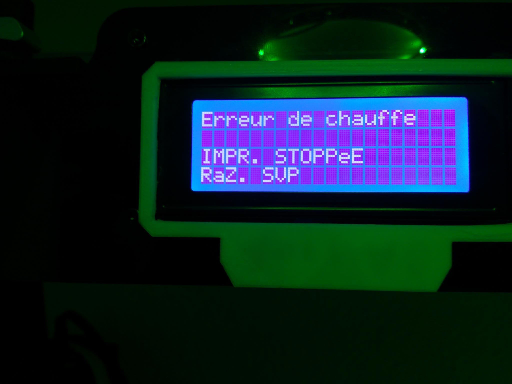

papa50 Posté(e) Juin 13, 2018 Auteur Posté(e) Juin 13, 2018 Voilà je peux pas aller à 180 ° Je comprends pas !!!!
Maeke Posté(e) Juin 13, 2018 Posté(e) Juin 13, 2018 T'as essayé les cartouche chauffante et thermistance d'origine Anet?
papa50 Posté(e) Juin 13, 2018 Auteur Posté(e) Juin 13, 2018 il y a 1 minute, Maeke a dit : T'as essayé les cartouche chauffante et thermistance d'origine Anet? Je les ai plus !! Ce sont celles que j'utilisais juste avant le démontage !! Elle montée à fond la caisse en température, J'y comprend plus rien !!
papa50 Posté(e) Juin 13, 2018 Auteur Posté(e) Juin 13, 2018 j'ai çà sur arduino : // Comment the following line to disable PID and enable bang-bang. #define PIDTEMP #define BANG_MAX 255 // Limits current to nozzle while in bang-bang mode; 255=full current #define PID_MAX BANG_MAX // Limits current to nozzle while PID is active (see PID_FUNCTIONAL_RANGE below); 255=full current #define PID_K1 0.95 // Smoothing factor within the PID #if ENABLED(PIDTEMP)
papa50 Posté(e) Juin 13, 2018 Auteur Posté(e) Juin 13, 2018 (modifié) il y a 6 minutes, Maeke a dit : Est-ce que le ventilo souffle? oui seulement le petit a fond la caisse , il fait un barouf // ANET A8 Standard Extruder at 210 Degree Celsius and 100% Fan //(measured after M106 S255 with M303 E0 S210 C8) #define DEFAULT_Kp 21.0 #define DEFAULT_Ki 1.25 #define DEFAULT_Kd 86.0 Modifié (le) Juin 13, 2018 par papa50
papa50 Posté(e) Juin 13, 2018 Auteur Posté(e) Juin 13, 2018 (modifié) et avec le nouveau TEST a 180° de la dernier fois (j'avais réussi à monter ? ) test PID KP 18.54 KI 1.05 KD 82.02 Modifié (le) Juin 13, 2018 par papa50
papa50 Posté(e) Juin 13, 2018 Auteur Posté(e) Juin 13, 2018 (modifié) @Maekeje viens de retirer le petit ventilo , et je suis monté nicquel a 200° aussi vite que l'ancien extrudeur !!!! le test du PID EST EN COURS !!! test fait a une vitesse fulgurante , saleté de ventilo !!!!!!!! on peut pas lui réduire sa vitesse ? Modifié (le) Juin 13, 2018 par papa50

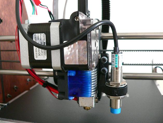

mikebzh44 Posté(e) Juin 13, 2018 Posté(e) Juin 13, 2018 @papa50, vu que tu es passé en E3D V6, tu parles du ventilo monté sur la jupe qui refroidit le radiateur à ailette de ton corps de chauffe ou du ventilo qui refroidit le filament extrudé via le fanduct ? Si c'est le 1er, je doute que ça soit une bonne idée de le débrancher !!
Maeke Posté(e) Juin 13, 2018 Posté(e) Juin 13, 2018 Et si c'est le deuxième, il faut juste ajuster sa position.
papa50 Posté(e) Juin 13, 2018 Auteur Posté(e) Juin 13, 2018 il y a 6 minutes, mikebzh44 a dit : @papa50, vu que tu es passé en E3D V6, tu parles du ventilo monté sur la jupe qui refroidit le radiateur à ailette de ton corps de chauffe ou du ventilo qui refroidit le filament extrudé via le fanduct ? Si c'est le 1er, je doute que ça soit une bonne idée de le débrancher !! le premier ....je ne l'ai pas débranché électriquement mais déboité du radiateur à ailettes il me prend la tête , fait un bruit de malade , !! on peut pas régler sa vitesse ?
Maeke Posté(e) Juin 13, 2018 Posté(e) Juin 13, 2018 il y a 1 minute, papa50 a dit : le premier ....je ne l'ai pas débranché électriquement mais déboité du radiateur à ailettes il me prend la tête , fait un bruit de malade , !! on peut pas régler sa vitesse ? non, mais si tu as ce problème c'est qu'il souffle en partie sur le bloc, tu peux mettre une photo?
mikebzh44 Posté(e) Juin 13, 2018 Posté(e) Juin 13, 2018 Le truc, c'est que c'est un ventilo de 30x30 (10mm d'épaisseur) : https://e3d-online.com/30x30x10mm-dc-fan Donc pas étonnant qu'il fasse du bruit en étant si petit. Il faudrait ce genre de truc : https://www.thingiverse.com/thing:354723 Pour pouvoir monter un ventilo de 40x40, genre Noctua et là, tes oreilles vont être ravies

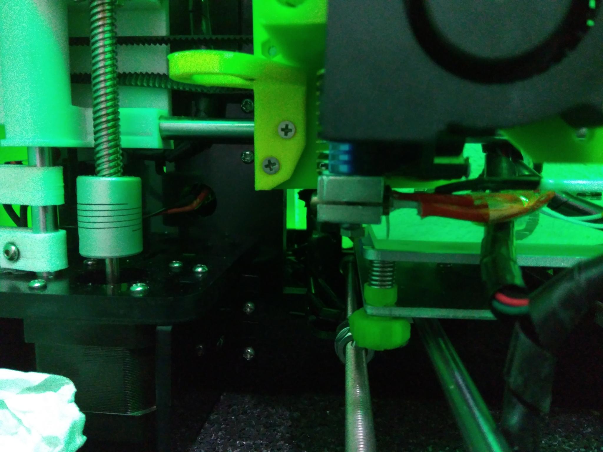

papa50 Posté(e) Juin 13, 2018 Auteur Posté(e) Juin 13, 2018 La il y a 2 minutes, Maeke a dit : non, mais si tu as ce problème c'est qu'il souffle en partie sur le bloc, tu peux mettre une photo? La voilà,
Maeke Posté(e) Juin 13, 2018 Posté(e) Juin 13, 2018 ton bloc chauffant est trop haut! https://wiki.e3d-online.com/E3D-v6_Assembly 1 1
papa50 Posté(e) Juin 13, 2018 Auteur Posté(e) Juin 13, 2018 il y a 1 minute, mikebzh44 a dit : Le truc, c'est que c'est un ventilo de 30x30 (10mm d'épaisseur) : https://e3d-online.com/30x30x10mm-dc-fan Donc pas étonnant qu'il fasse du bruit en étant si petit. Il faudrait ce genre de truc : https://www.thingiverse.com/thing:354723 Pour pouvoir monter un ventilo de 40x40, genre Noctua et là, tes oreilles vont être ravies Merci, c'est intéressant, mais pourquoi il refroidi autant !! Il empêche la montée en température !!
mikebzh44 Posté(e) Juin 13, 2018 Posté(e) Juin 13, 2018 Essaie en virant le support à gauche qui ne doit pas te servir car tu es en BL-Touch, il peut dévier le flux d'air vers la cartouche chauffante. Et si tu vires le support, tu peux peut-être monter la jupe et le ventilo dans l'autre sens.
Maeke Posté(e) Juin 13, 2018 Posté(e) Juin 13, 2018 (modifié) il y a 2 minutes, papa50 a dit : Merci, c'est intéressant, mais pourquoi il refroidi autant !! Il empêche la montée en température !! réponse juste au-dessus, tu as mal fait l'assemblage de l'e3d v6. @mikebzh44 il y a un défaut d'assemblage de l'e3d v6, regardes sa photo. il devrait y avoir un écart entre le bloc et les ailettes, là ils sont en contact, du coup le dissipateur refroidi le bloc, ce qu'on ne veut pas. Modifié (le) Juin 13, 2018 par Maeke
