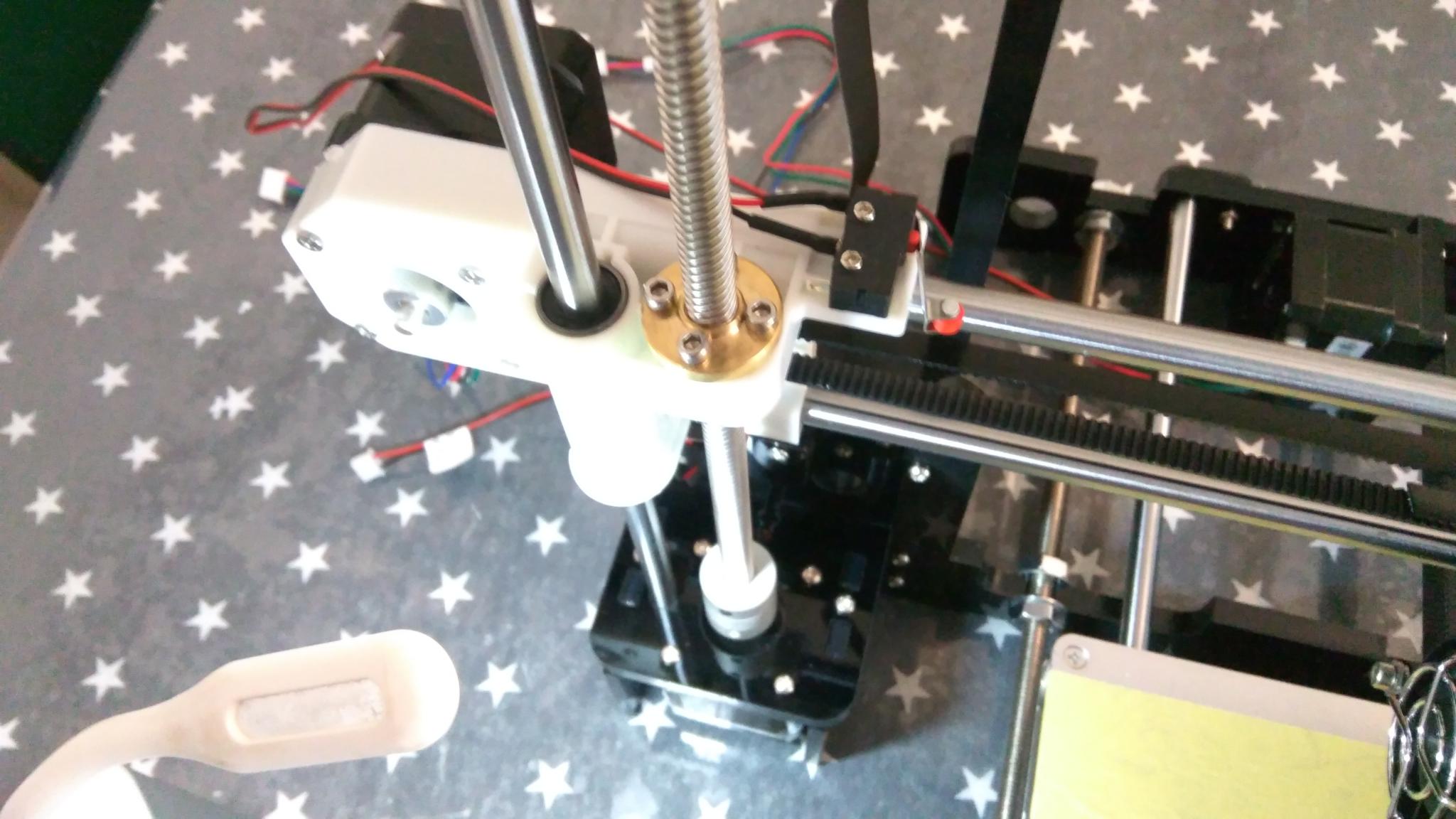

papa50 Posté(e) Février 2, 2018 Auteur Posté(e) Février 2, 2018 Bonjour à tous ! Après une bonne nuit ! Ce matin j'ai, découvert sur les 6 petites pour les capteurs de fin de course 2 vis avaient un diamètre de 3 mm ( capteur X problème résolu yes..) Je n' ai rien trouvé comme tuto pour le capteur Z J'ai utilisé les 2 petites plaques qui me rester,( une devant et une derrière) et j'ai réglé le capteur à 85 mm du plateau chauffant ! Pouvez me confirmer que c'est bon ? Merci beaucoup pour vos commentaires, et votre aide Montage de l'écran LCD effectué.
Maeke Posté(e) Février 2, 2018 Posté(e) Février 2, 2018 il y a 57 minutes, jeanhub a dit : Bonjour 0 tous Maeke j'ai regardé les filaments sur Conrad ... Lesquels as tu essayé car il y en à un très grand nombre..... En ce moment je suis au petg renkforce, en règle général, j'aime bien cette marque.
papa50 Posté(e) Février 2, 2018 Auteur Posté(e) Février 2, 2018 (modifié) @MaekeJ'ai utilisé les 2 petites plaques qui me rester,( une devant et une derrière) et j'ai réglé le capteur à 85 mm du plateau chauffant ! Peux tu me confirmer que c'est bon ? (photo n° 1 juste au dessus) merci !!!! Modifié (le) Février 2, 2018 par papa50
Maeke Posté(e) Février 2, 2018 Posté(e) Février 2, 2018 Les deux petites plaques du capteur Z doivent être l'une contre l'autre (double épaisseur). 1
papa50 Posté(e) Février 2, 2018 Auteur Posté(e) Février 2, 2018 il y a 2 minutes, Maeke a dit : Les deux petites plaques du capteur Z doivent être l'une contre l'autre (double épaisseur). Donc je redemonte , merci !!!!!!
