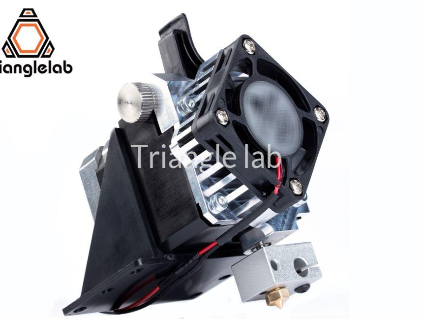

salut fiston me voila de retour je ne comprends pas comment il se fixe sur les blocs alu ?

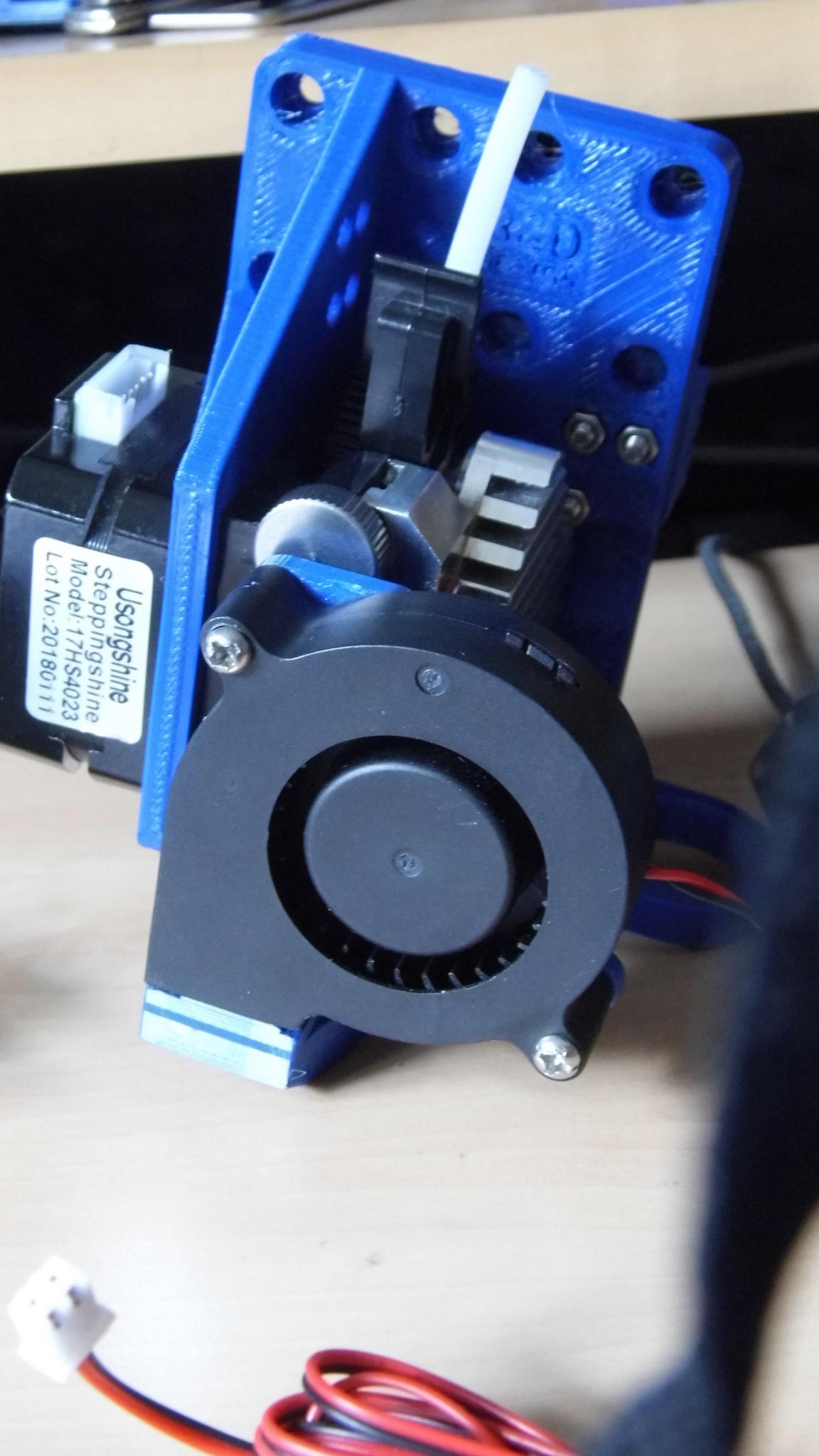

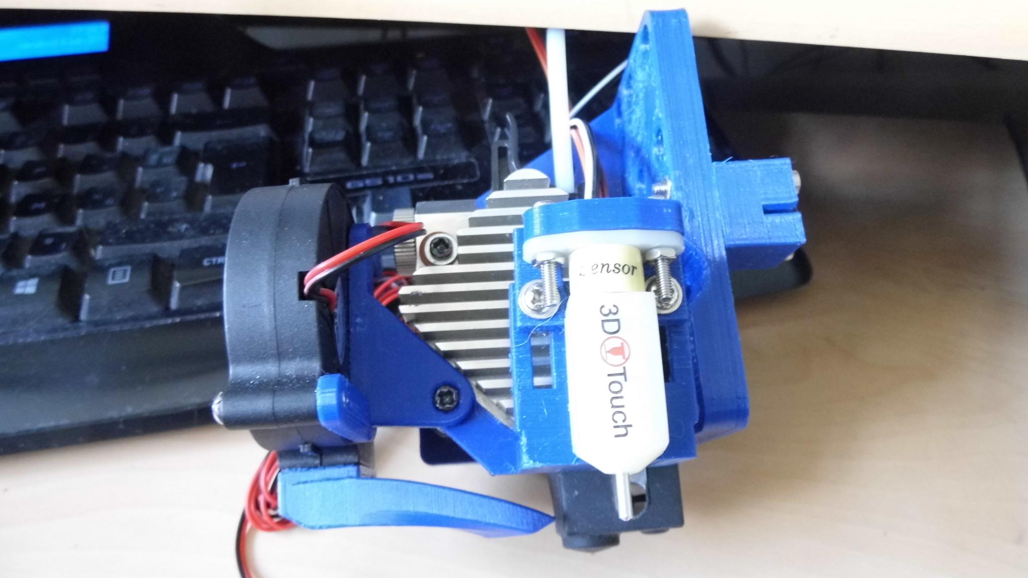

dans le cas de la photo la buse se retrouve vers l’Arrière a l'horizontale
je suppose que tu dois pouvoir tourner le moteur et l’extrudeur c'est ça ?
Il est sur un support fourni là, il faut un support imprimé spécifique comme celui que j'ai imprimé.

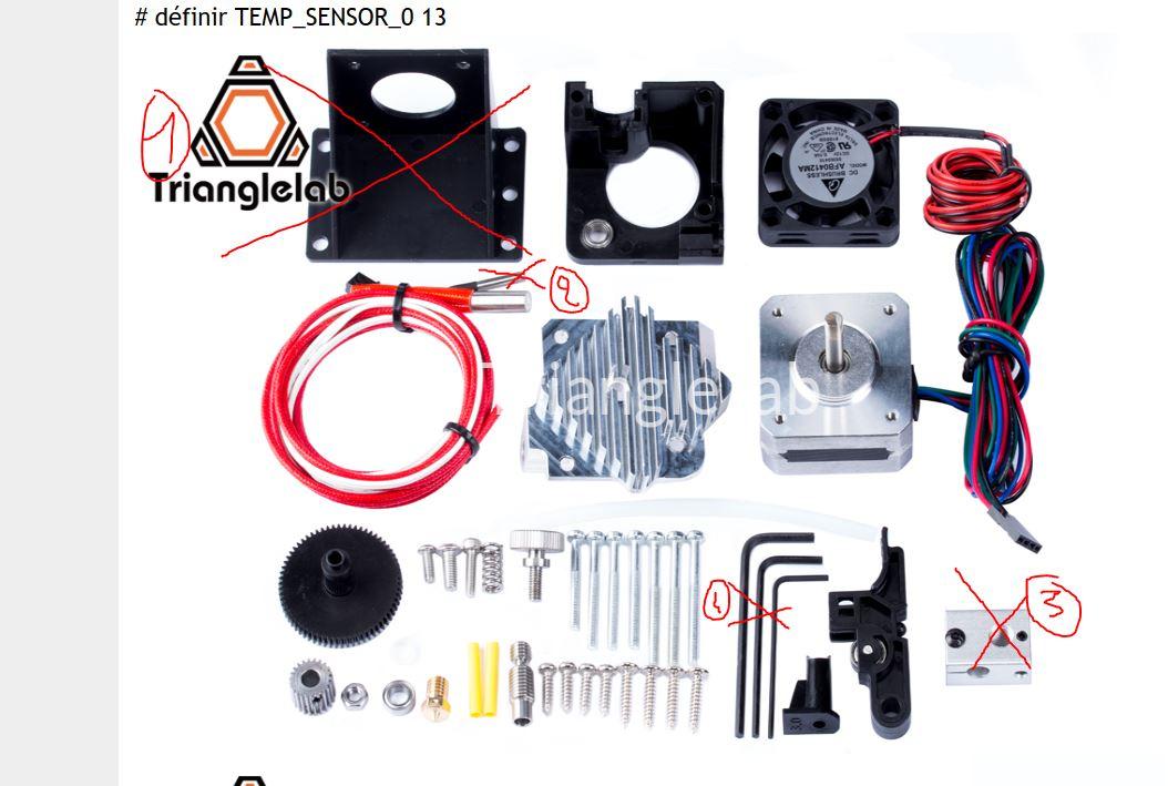

il y a quand même pas mal de choses que l'on peut supprimer  alors ?
non, le bloc chauffant et l'ensemble cartouche/thermistance sont meilleurs que ceux d'un clone e3d v6 habituel.

à l’instant, Maeke a dit :
donc tu ne peux plus utiliser l'ancien matériel alors ?
pas vraiment ce que j'ai dit, mieux vaut trop que pas assez. Au moins ça fait des pièces de rechange.

Par contre il va falloir entièrement recalibrer l'extrudeur, je te préviens.
Et pour l'instant, les infos sont sous la forme de fichiers configuration de Marlin pour une carte mère alternative.

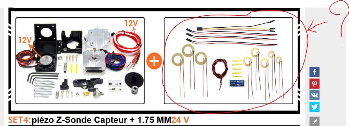

a quoi sert  ce kit ?

recharges la page, j'ai édité.
il y a 4 minutes, Maeke a dit :
capteur d'auto-nivellement du plateau.
mais c'est quoi comme capteur ? on le vois pas !!!!

@papa50
Ce sont des capteurs piezo électriques sensibles à la pression.
C'est le système d'autolevel que je pense utiliser bientôt et je suis en cours de développement d'une platine.
C'est directement la buse qui fait le niveau, plus besoin d'offsets X Y Z...
Voir ici:

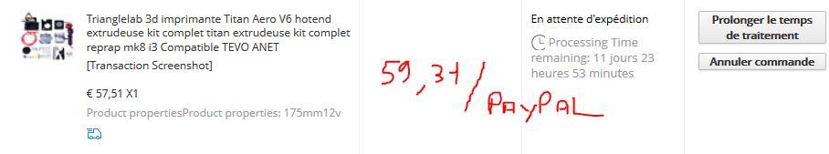

voila c'est fait par PayPal
maintenant il faut que mon imprimante fonctionne,  et que je puisse imprimer les pièces du titan aero 🙄
