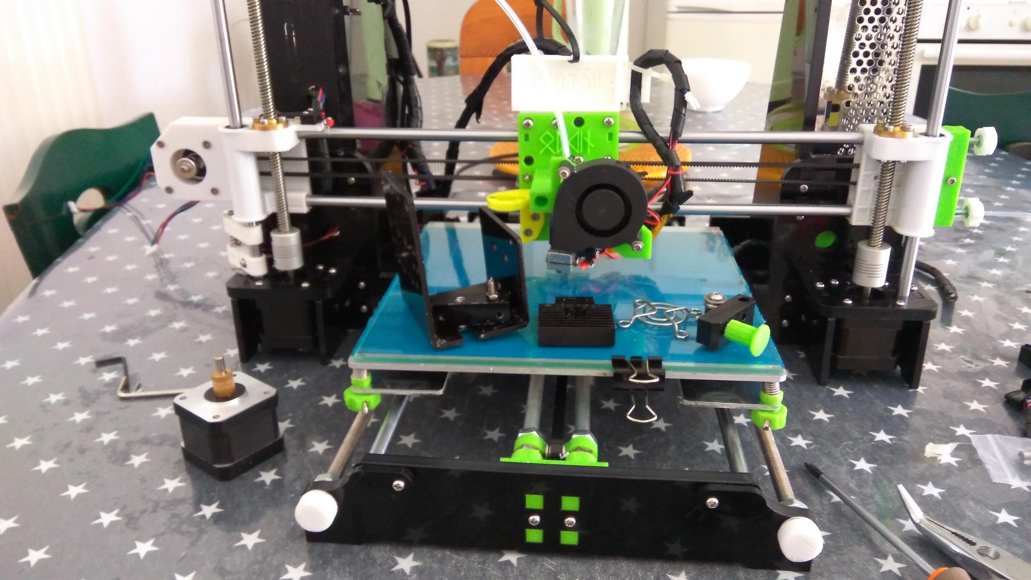

il y a 40 minutes, Maeke a dit :
Pas trop mal.
Il à bien changé ton bébé !!
Il y a 10 heures, Maeke a dit :
c'est pas fini.
Dernier essai pour moi, avec bidouille
Et après retour à l'original 😉

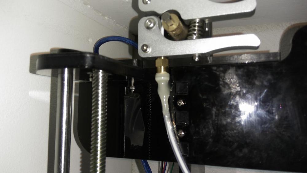

@papa50
Je t'ai donné une adresse à Carcassonne
CIR
ZA SALVAZA
RUE GERARD DESARGUES
11000 CARCASSONNE
En plus des raccords pneumatiques Schraeder, ils vendent du tube de marque Legris (vendu en bobines) et aussi des raccords legris.
Tu ne perds rien à aller les voir et leur demander gracieusement une chute de tube correspondant à ton diamètre si ils ne détaillent pas ce tube au mètre...
Profites-en pour voir les raccords rapides, on ne sait jamais.

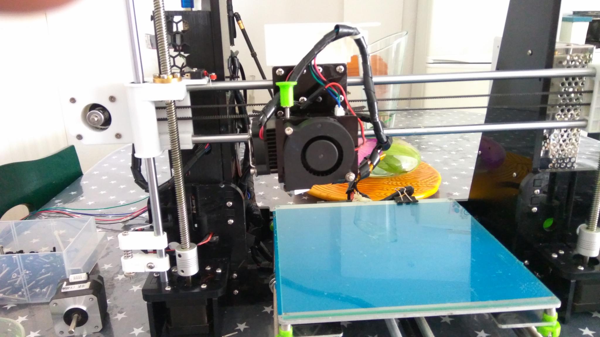

Merci à vous, mais c'est trop tard !!
Je n'aime pas ce système déporté,
Donc retour direct au bon vieux système, en espérant que ça remarche !!

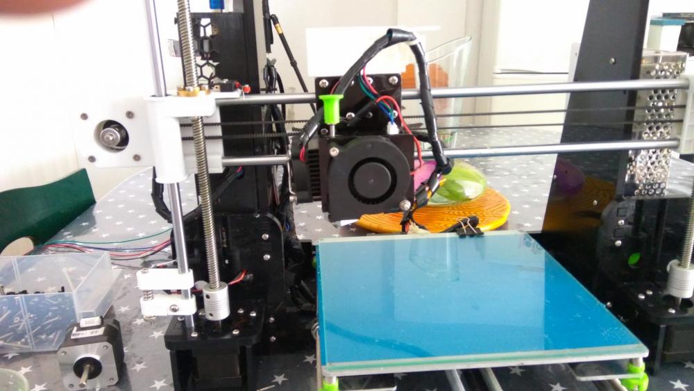

à l’instant, Maeke a dit :
Vas falloir reflasher le firmware.
Pourquoi ?
Y'a juste le BlTouch de désactivé non ?
Si tu reviens au direct, les paramètres correspondant à l'e3d doivent être enlevés.
il y a 2 minutes, Maeke a dit :
Et M.... Merci Maeke, tu vas pouvoir, m'aider?
Ben tu sais, en dehors du nom que tu aimes il te suffit de revenir aux configuration.h et configuration_adv.h par défaut de l'A8.
@Maeke tu as pris le système multiconnecteurs de JPL ?
Je vais l'intégrer direct avec le support
Du titan aero!!!

Mais je ne l'ai pas sauvegarder !!!!
Ceci dit, je suis surpris de te voir renoncer si vite, surtout après l'obstination payante dont tu as fait preuve pour l'assemblage de ton bébé et les premières impressions.
Il y a 1 heure, Maeke a dit :
Si vite ! Le BlTouch, 'E3Dv plus de 10 jours sans imprimer, je suis en manque !!!
7€de perdu pour l' e3dv🙄
Tu sais c'est comme tout si tu le sens pas, et tu n'aimes pas.
@Maekesi je la rebranche comme cela
Je vais avoir un message d'erreur ou elle va fonctionner
Allez je le remet dans son couffin et j'essaie 😉
