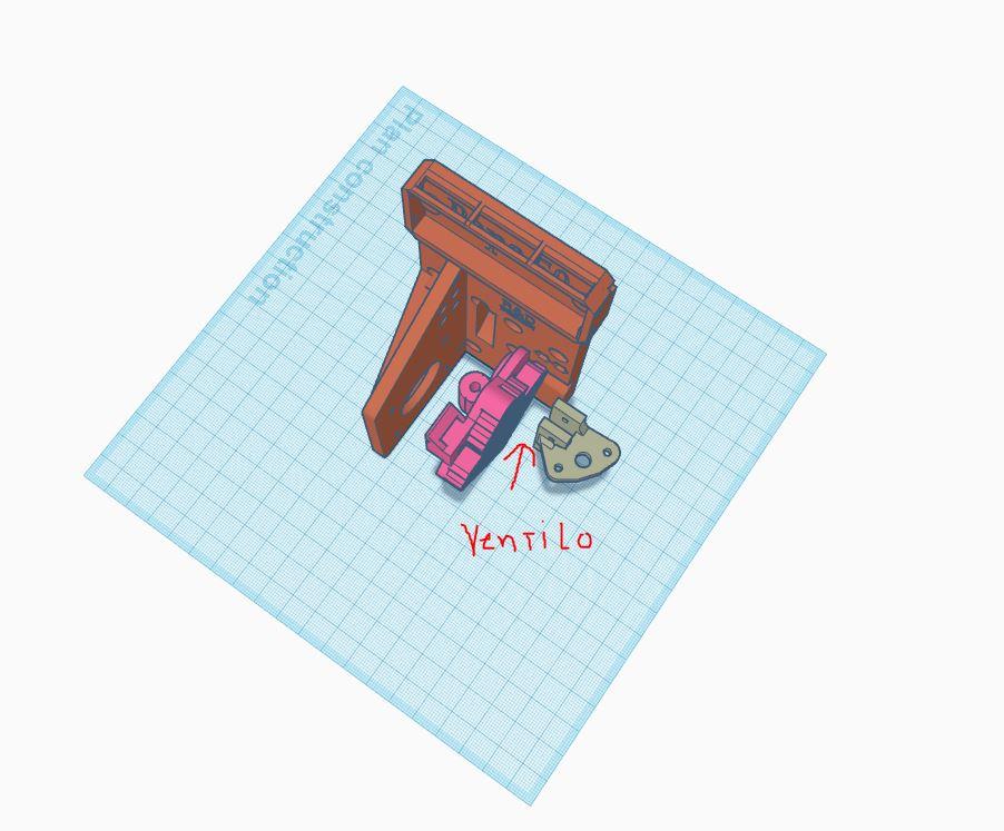

non, il n'est pas fixe sur le radiateur, y'a un espace pour le ventilateur 40mm.
il y a une heure, Maeke a dit :

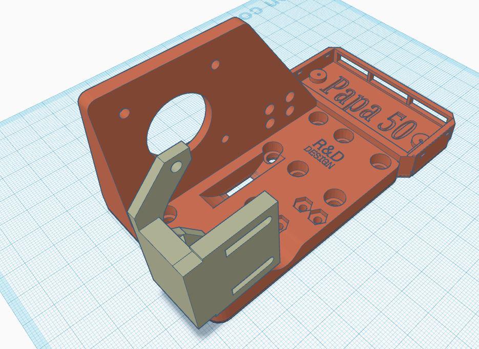

il serait comme ça ?
Plus loin sur la droite.
Mais ne cherches pas à l'intégrer directement, il serait une gène au début de l'assemblage.

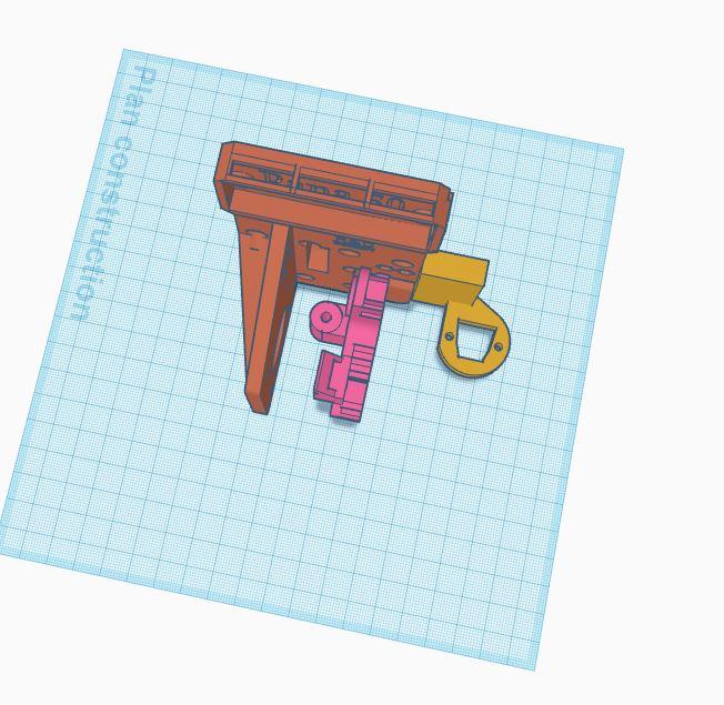

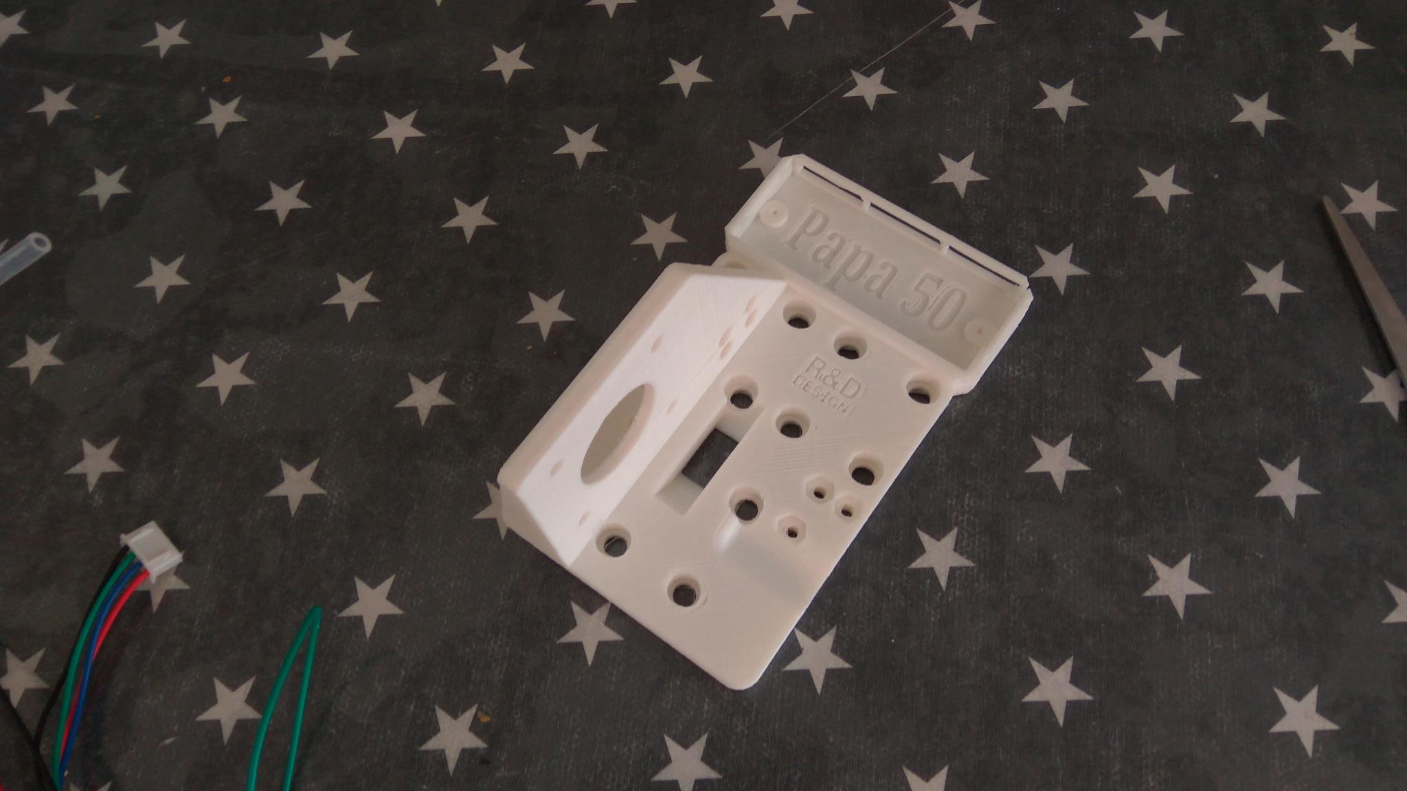

Voilà mon intégration, imprimée
@Maekesi tu es réveillé

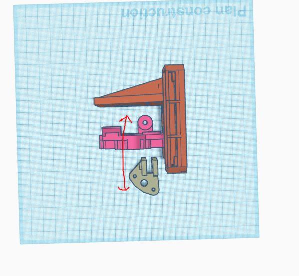

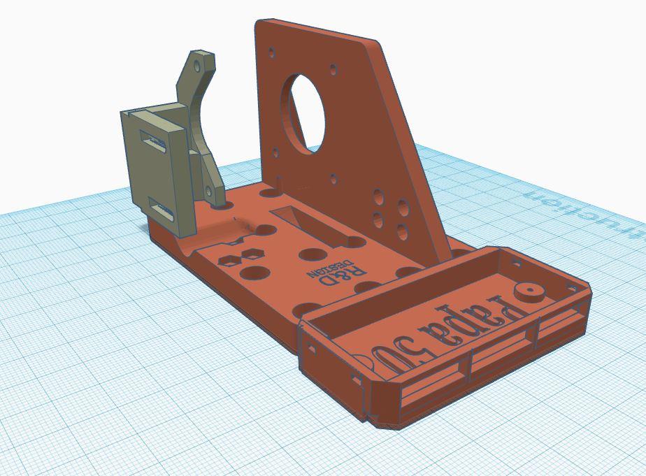

que penses tu du projet , car je vois que ton ventilo n'est pas mis
adapter le bltouch dans l'axe de la buse ventilo fixé et le support bltouch réglable en hauteur et démontable ?
concernant la distance écart entre la buse et le bltouch est ce que c'est vraiment important
Modifié (le) par papa50
Le support que j'utilise est fixé sur le dissipateur de l'aéro, et je préfère le conserver.

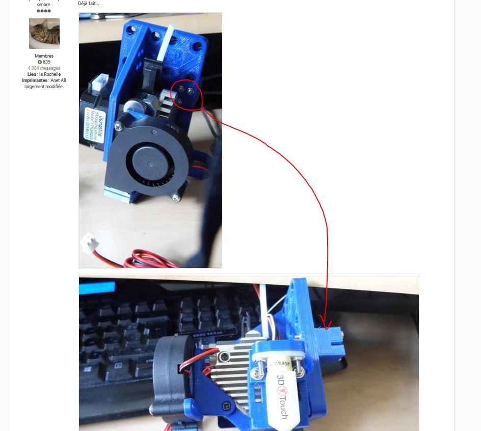

salut fiston donc ta solution est mieux , et le ventilo n'est pas utile alors ?
il y a 3 minutes, papa50 a dit :
Bien sûr que si le ventilo est utilie; et il y a normalement la place de le mettre, le ventilo ne se visse pas au même endroits que le support bl-touch.
Par contre, le support jaune, y'a de l'idée à creuser.

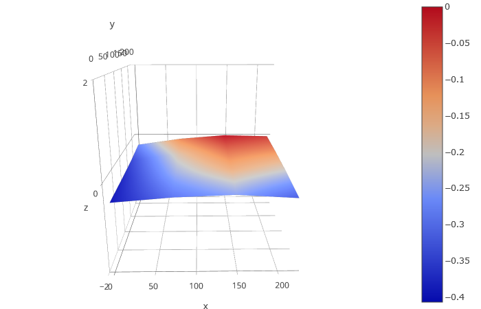

Quand je pense que c'est une plaque de verre borosilicate neuve, qui disait que le verre est parfaitement plat déjà?
Modifié (le) par Maeke
Oui.
j'ai pas compris c'est ton verre ?
il y a 24 minutes, mikebzh44 a dit :
Un verre spécial qui ne travaille pas avec la chaleur (dilatation). 😉
