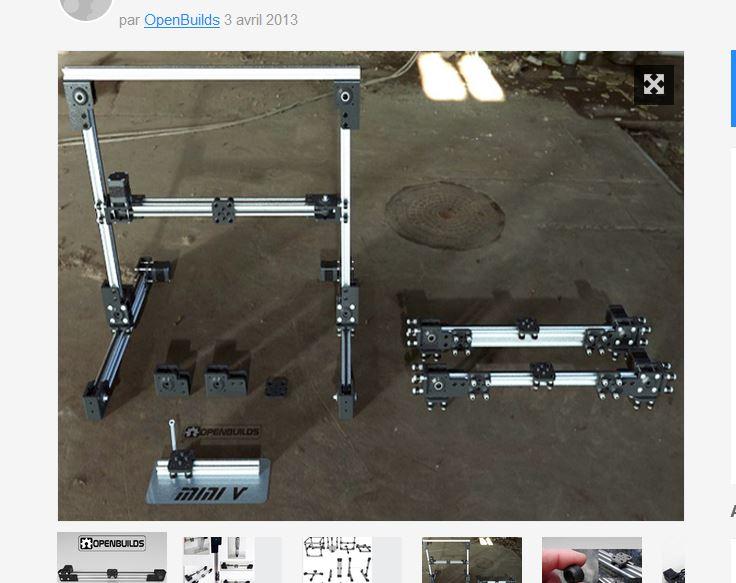

.. /.. je pense que mettre le moteur X au milieu va être difficile, sa présence bloquerait la plaque avec le chariot
Euh si tu regardes bien, y'aura exactement le même problème si tu le met à droite ou à gauche, non ?
La plaque open-build serait vers l'avant des traverses 20x20 et les galets entre les deux (ou dessus, les deux marcheraient)
Il suffirait ptêt de le faire tenir grâce aux rainures qui ne seraient pas occupées par les galets, et de le reculer un peu vers le mur pour que la poulie et la courroie  tombent pile-poil dans le plan des galets ?
Tout ça est bien intéressant.....
Edit 1 : c'est une connerie, il faudrait un renvoi d'angle à 4 poulies, ça forcerait trop

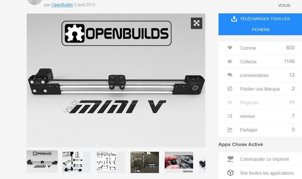

Edit 2 : merci pour les liens, j'aurais dû faire un truc comme ça. Mais bon, je vais pas tout casser maintenant : faut prioritairement que je repense mon plateau

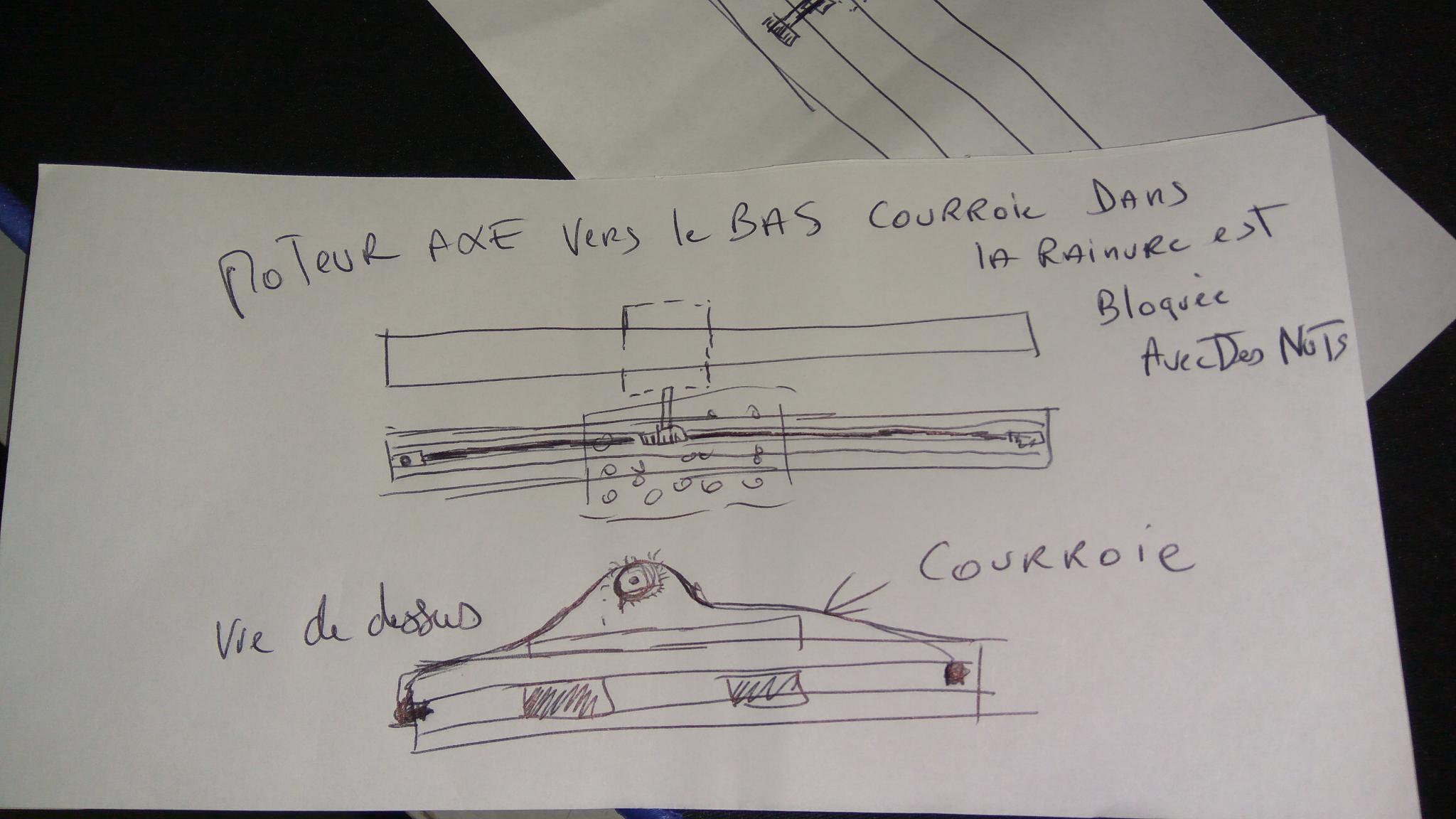

Courroie dans la rainure, axe du moteur vers le bas
je ne pense pas que tu pourras passer une courroie entre le 2020 et la plaque de l'axe Z, à part si tu fais une découpe. Par contre si tu tourne la courroie de 90° vers l'avant (au lieu d'avoir haut et bas de la courroie, tu aurais avant et arrière de la courroie) et en excentrant le moteur à l'arrière vers le bas comme tu le dis, et en utilisant deux poulie supplémentaire pour que les faces de la courroie restent parallèles sur la plus grande partie de sa longueur.
Bon je sais pas si tu comprends ce que je veux dire, cette idée reste confuse pour moi-même.
moche ton dessin papa 😂 . et j aime pas les donuts

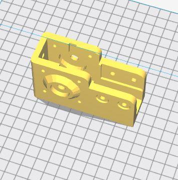

C'c'est exactement ce que je voulais montrer, mais moteur vers le bas
@Maeket'es un chef !!! Trop fort !!

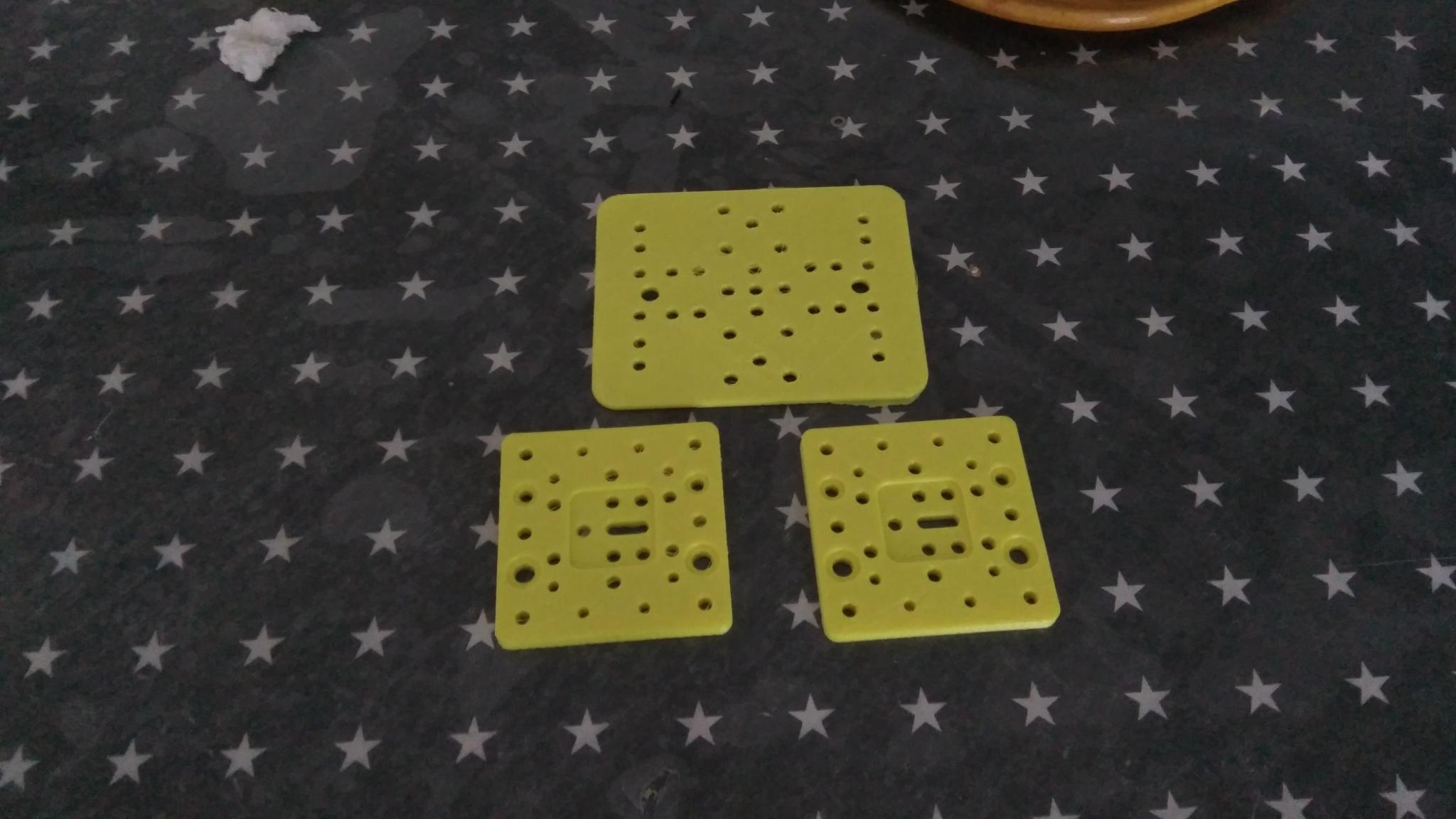

Mes plaques qui vont servir de test 😊
