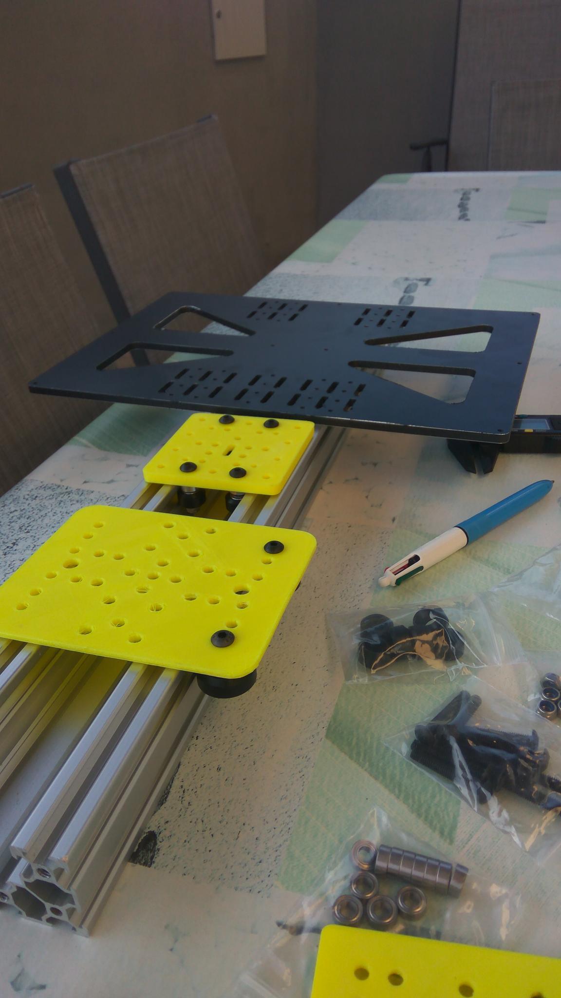

Voilà je viens de recevoir mes kits V-Slot, et mini
C'est franchement trop bien
Comme sur la photo jointe, j'aimerais faire le BED en utilisant mon troisième C-beam, avec les roues à l'extérieur
@Jean-Claude Garnier A surement raison , avec 2 barres de 2040, ça va être trop dur à régler
Vous en pensez quoi ?

il y a 1 minute, mikebzh44 a dit :
+1 pour l'extérieur. Niveau maintenance, ça sera plus facile 😉
la même.
il y a une heure, papa50 a dit :
.. /.. j'aimerais faire le BED en utilisant mon troisième C-beam, avec les roues à l'extérieur
C'est vrai que s'il n'est pas abîmé, ça serait une solution facile (j'allais dire "une solution de feignant" )
Perso, je resterais sur l'idée des deux profilés le plus écartés possibles l'un de l'autre : la stabilité est incomparable
Mais après tout c'est toi l'patron....
Par contre, si tu fais ça, tu devras probablement acheter des plaques en alu Openbuild car les plaques en PLA ne vont pas résister à la déformation
.. /.. avec 2 barres de 2040, ça va être trop dur à régler
Non, pas plus que ça : je t'esplique comment j'ai fait
(rappel : j'ai un chariot par rail, chaque chariot ayant 3 roulettes en triangle, 2 fixes et une réglable par excentrique, les excentriques vers l'intérieur du bâti)
- J'ai réglé les deux chariots sur les rails, à l'extérieur de la machine, pour qu'ils coulissent librement sans jeu
- J'ai mis en place le rail de droite, à sa place définitive, bien parallèle aux extérieurs, les équerres bien serrées
- rail de gauche monté mais libre, prêt à être serré
-  à ce moment, j'ai fixé le plateau à cheval sur les deux chariots
- rail de gauche, bed vers moi, je serre à peine les équerres de devant
- bed vers le mur : le rail se met parallèle de lui même,  je serre modérément les équerres de derrière
- je ramène le bed à l'avant, je vérifie une fois ou deux si le coulissement n'est pas plus dur devant que derrière et je bloque
épicétout
C'est plus vite fait que décrit

bon c'est décider , je vais préparer les deux solutions ,
1) le c-beam est abimé donc je peux le couper , il ne me servira à rien autrement ( et il me restera deux barres de 2040*500 mm )
2) la première solution est presque terminé!
-j'aurais la possibilité de faire les deux versions ?
-ça coute rien non ?😉
Modifié (le) par papa50
En regardant attentivement ta photo, je vois qu'y a pas bezef de trous à droite et à gauche de ton plateau, pour pouvoir écarter tes rails au maximum...
Faudra pas hésiter à tracer tout ça bien comme y faut et à en percer d'autres plus près du bord.....

il l'a juste mis dans le mauvais sens, il faut le tourner de 90°

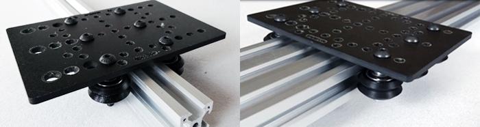

je suis en ce moment avec le réglages des roues c'est la galère ,  si je serre le roulement ne tourne plus !!
pourtant les rondelles sont bien placées🙄
il y a 20 minutes, papa50 a dit :
coup de main à prendre, @Jean-Claude Garnier va te faire une formation express.

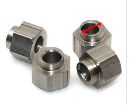

Ôte moi d'un doute @papa50.... tu as bien acheté des excentriques, au moins..... ????
Edit : pour avoir du réglage, les trous dans les plaques doivent avoir le diamètre où j'ai mis la flèche, l'excentrique va dans le trou, le boulon passe à travers l'ensemble et on règle le jeu avec une clef plate
L'encoche sur l'excentrique permet de repérer l'endroit où le jeu est maximal
(bin oui, quand il est dans le trou, on voit plus l'excentration...)

oui bien-sur le problème c'est que mes plaques v-slot sont en PLA ?
je pense que  comme tu le dis plus haut , j'ai pas le choix il les faut en alu !!

j'ai pas d'encoches !!!!!!!!! il va falloir que je fasse une marque !!!!

Non non, mes miennes sont aussi en PLA, c'est pas ça le problème pour l'instant
Je pense que tu as sous-estimé les entraxes  et que les trous de droite sont trop près des trous de gauche
Met une roulette dans chaque Vé  et donne un coup de pied à queue lisse sur l'empilage, ça te donnera l'entraxe théorique
(je sais c'est pas facile, mais ça se fait......)
...ou alors livre toi à un savant calcul de cotes sur piges, tu dois avoir vu ça dans l'temps, non ?
http://serge.mehl.free.fr/exos/piges.html
Avant de commander des plaques Openbuild, commence à la faire marcher telle que tu l'as prévue, y'a pas de raison que ça aille pas.
Tu es loin d'être au bout, et si tu continues de dépenser comme ça, tu vas y bouffer ton calbute, méfi !
Donc, dans un premier temps, revois tes cotes, garde l'idée des deux rails parallèles, et fais comme moi : mets une plaque dessus une plaque dessous, ça bougera pas
Y sera toujours temps de mettre des plaques en alu quand ça fonctionnera

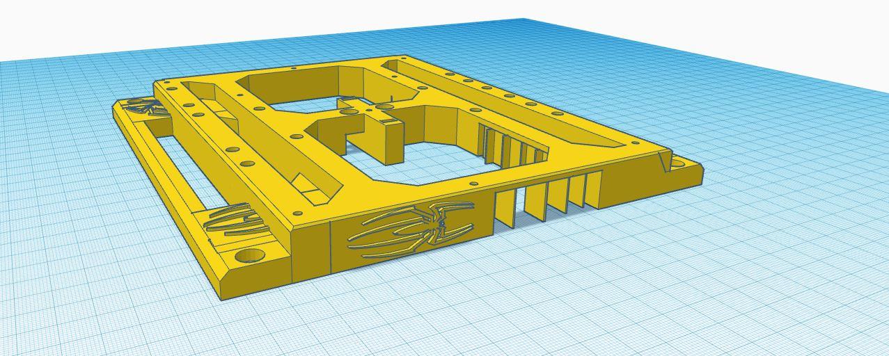

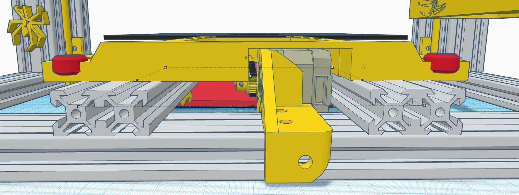

je viens de finir mon support de bed, pas beau mais😉 costaud ! enfin j'espere

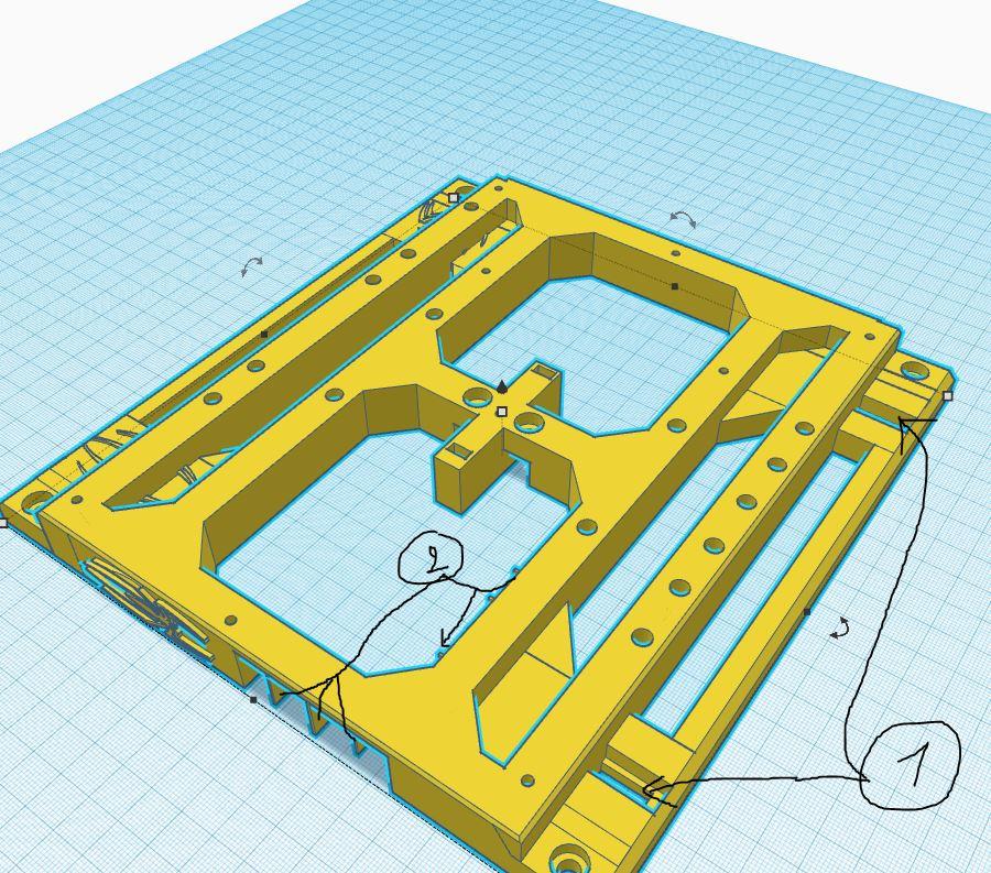

1)  Jcg tu m'as donné une idée concernant les installations des v-slot j'ai fait des ouvertures réglables pour les roues   ?
2 ) mes supports de pièce
Mmmmmh..... Pas sûr que ça soye une bonne idée : ça affaiblit et ça risque de glisser : rien ne vaut un trou bien placé.
Tu as pas essayé de trouver le bon entr'axe comme je te disais ? Tu le mesures et tu rajoutes genre 0.5mm
Le "2".... je vois pas de quoi y s'agit ?

Je n'y comprends pas grand chose, et c'est peut être une erreur de perspective de ma part, mais  il ne manquerait pas un passage pour le courroie à l'arrière ?
Pour le 2, je crois qu'il s'agit de supports qui seront enlevés après impression, mais je peux me tromper.
Pour en revenir à l'esthétique, je suis moins convaincu par cette invasion d'araignées. Pour ma part, je resterai sobre en mettant une toute petite araignée dans un coin sur la pièce. Sur les Ferrari, qui ne sont quand même pas les voitures les plus moches, le cheval cabré n'occupe pas tout le capot, mais juste une toute petite surface par rapport à celui-ci. Mais c'est mon avis personnel à moi que j'ai.
Steam
c'est tout à fait ça !!ce sont mes supports d'impression  , il y aura juste à les couper propre  😉
