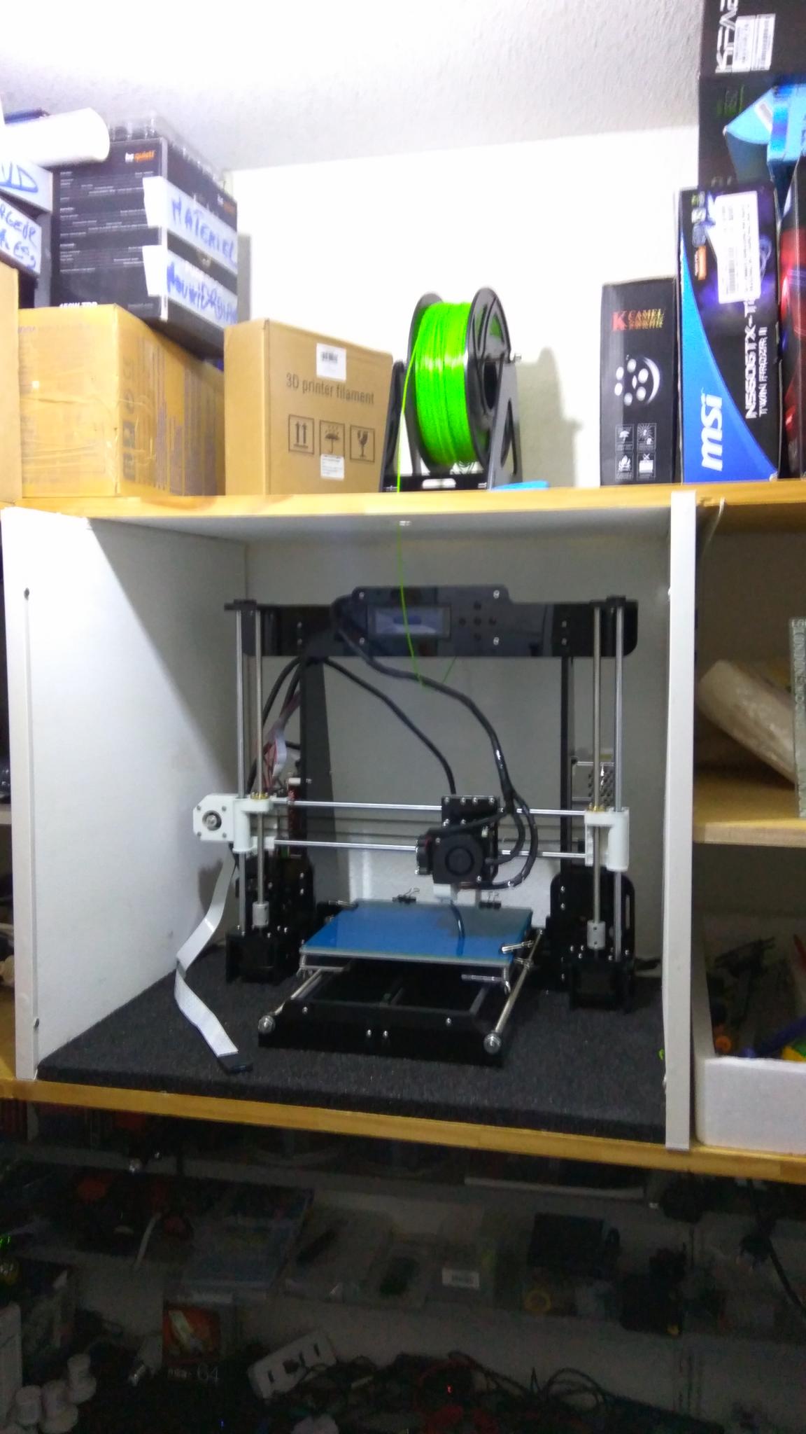

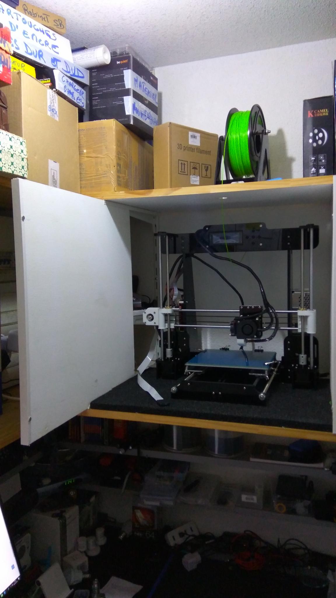

Voilà mon bébé est dans son couffin ! Salle à manger propre , ma femme est ravie , moi aussi !!!😉
Une bonne soirée à vous et un grand merci !!
Papa
ps: j'avais bien un échantillon de PLA  blanc dans la boite , je croyais que c’était la gaine guide en nylon du PLA !!!
Modifié (le) par papa50
Bel emplacement!
Pour ma part, je vais encore squatter un peu la table de la salle à manger, tant que cette fichue machine ne sera pas complètement au point...

Cloisons amovibles:

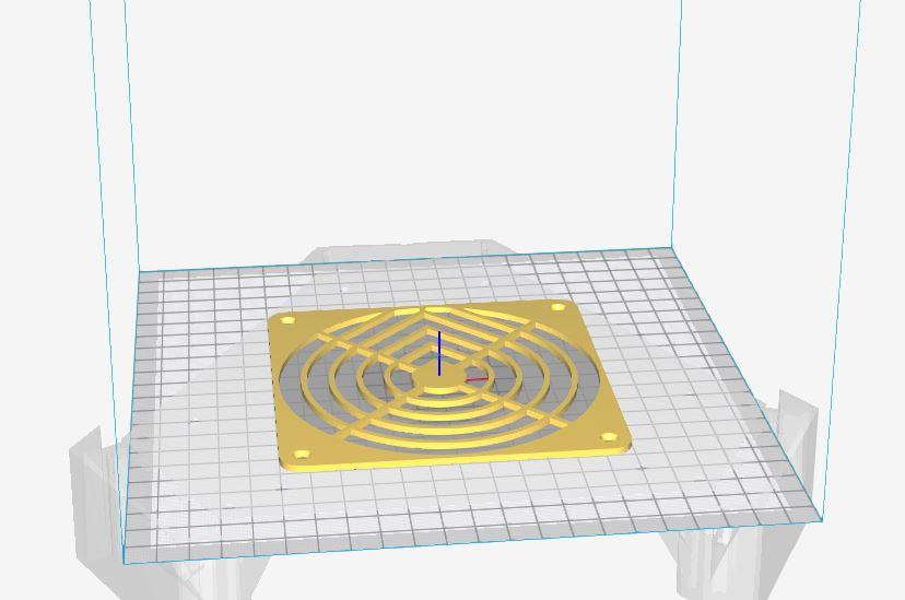

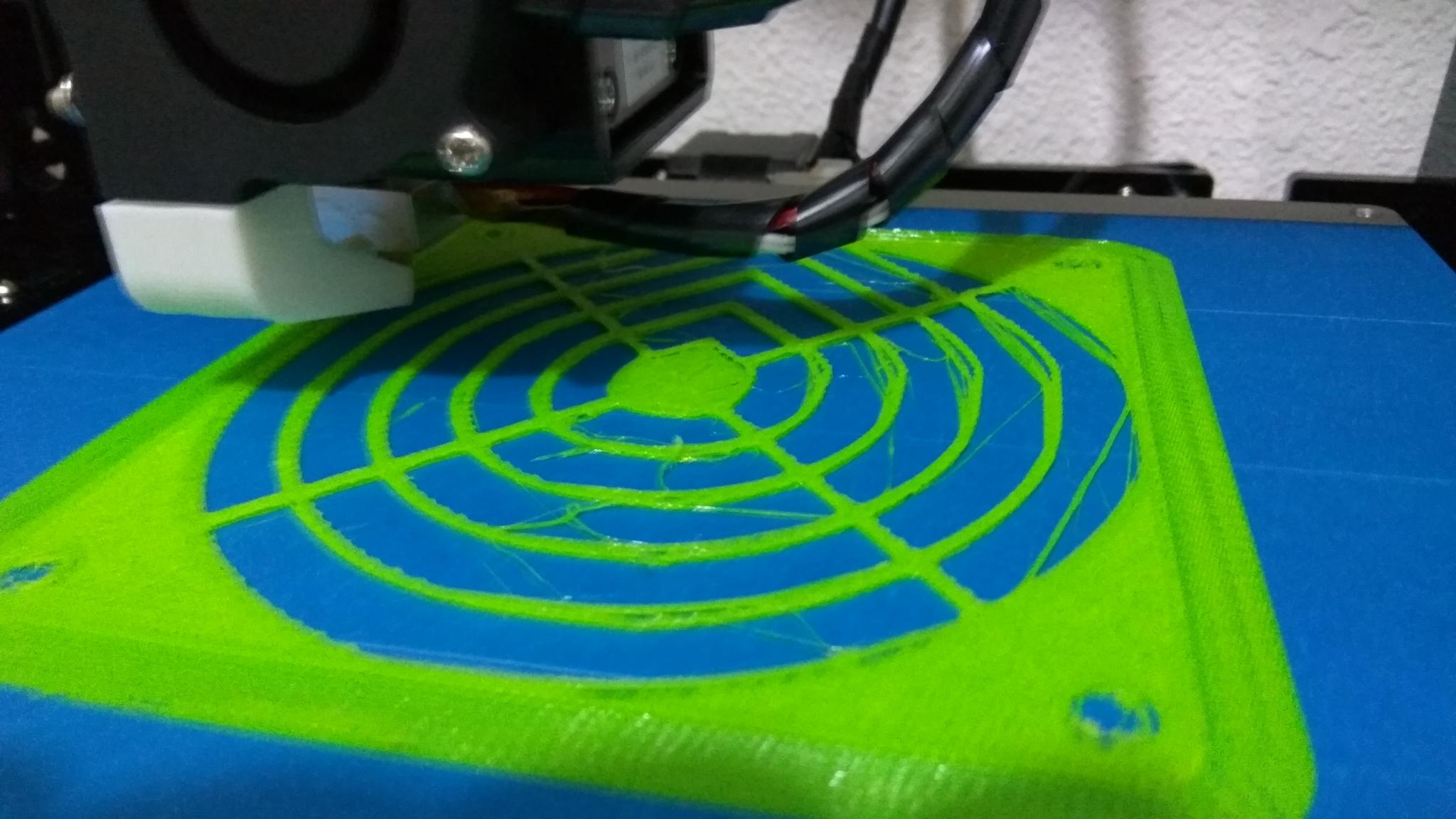

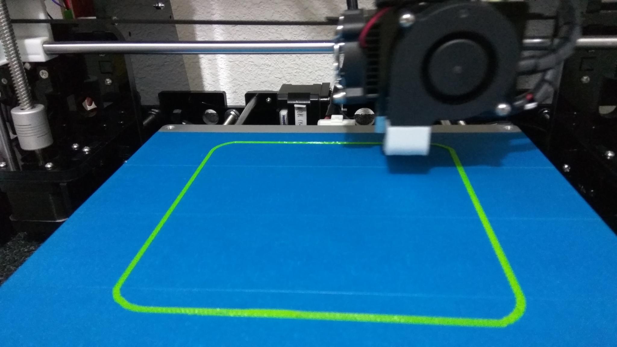

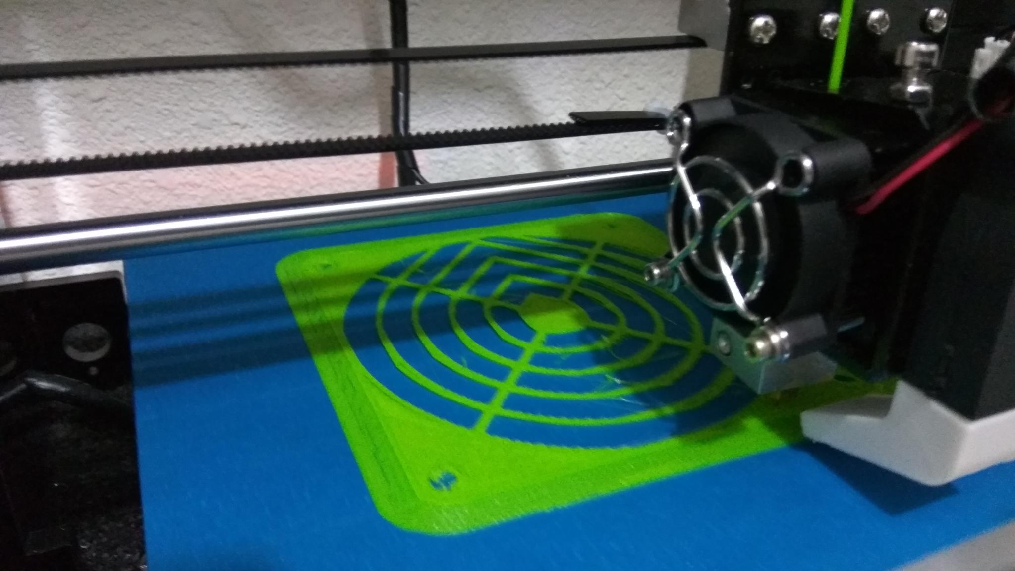

J'ai voulu imprimer une grille de ventilation , centré sur cura
Transformė en gcode
C'est pas centré sur mon plateau ?

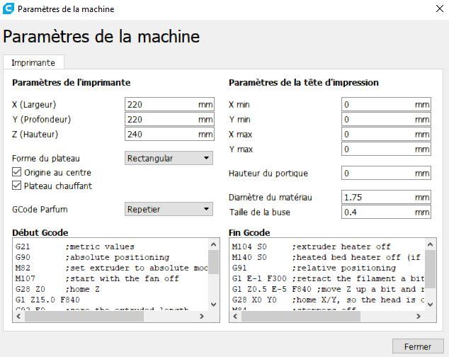

il y a 29 minutes, Maeke a dit :
vérifies les paramètres du plateau dans cura.
debut gcode :
G21 ;metric values
G90 ;absolute positioning
M82 ;set extruder to absolute mode
M107 ;start with the fan off
G28 Z0 ;home Z
G1 Z15.0 F840
G92 E0 ;zero the extruded length
G1 F200 E3 ;extrude 3mm of feed stock
G92 E0 ;zero the extruded length again
G1 F840
;Put printing message on LCD screen
M117 Printing...
fin gcode :
M104 S0 ;extruder heater off
M140 S0 ;heated bed heater off (if you have it)
G91 ;relative positioning
G1 E-1 F300 ;retract the filament a bit
G1 Z0.5 E-5 F840 ;move Z up a bit and retract even more
G28 X0 Y0 ;home X/Y, so the head is out of the way
M84 ;steppers off

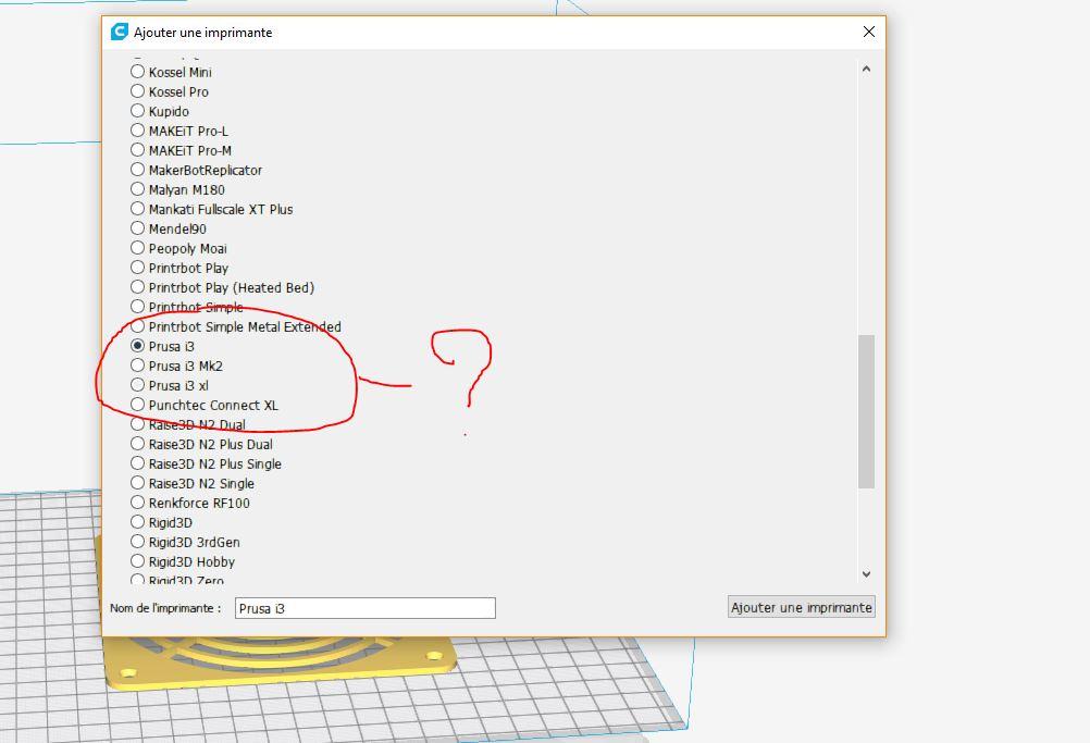

@papa50enlève origine au centre, c'est çà l'erreur. Et puis prusa i3 peut marcher, mais il vaut mieux choisir l'option custom et lui donner le nom de ton choix.
@Janpolanton le firmware de la A8 est un piratage du firmware repetier, tandis que pour la A6 c'est de Marlin
Donc une A8 stock peut utiliser le gcode repetier.

il y a 22 minutes, papa50 a dit :
Merci j'essaye 😊
Merci !!!!!!!!? Maeke 😀😉
il y a 11 minutes, Maeke a dit :
De rien, cette photo est le seul remerciement dont j'ai réellement besoin.

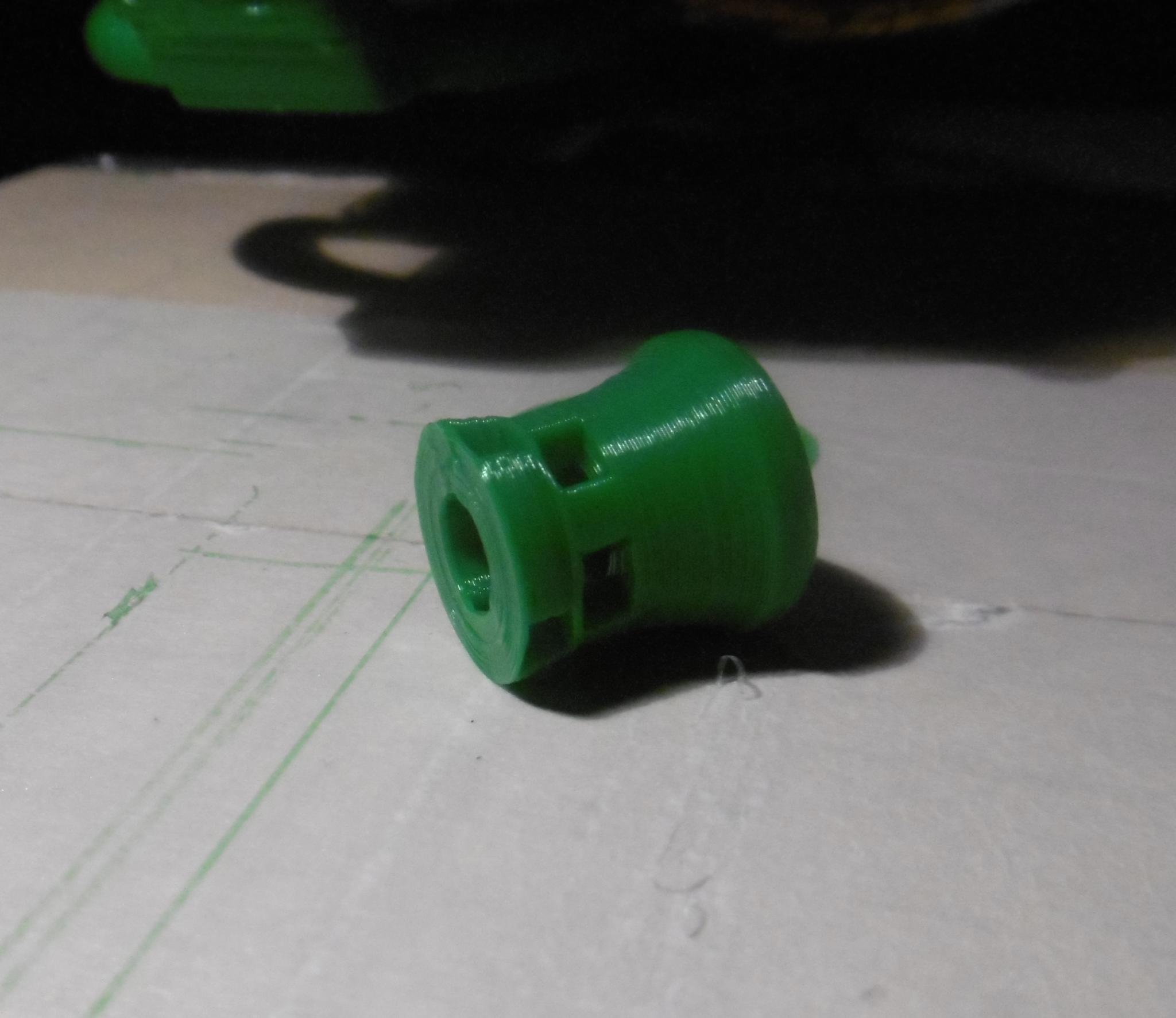

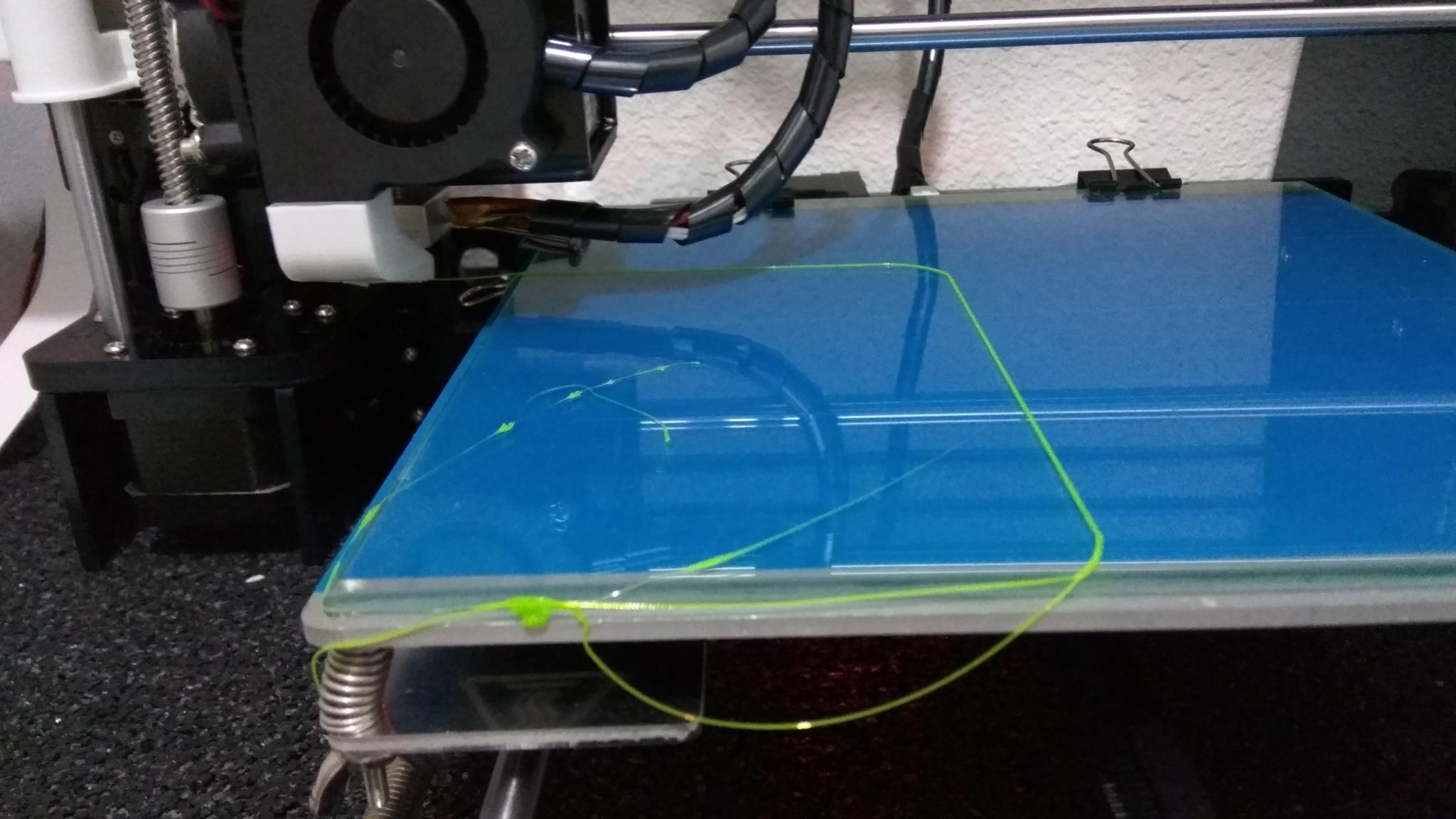

C'est bizarre regarde

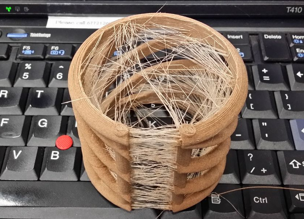

Problème d'adhésion je dirais, et peut-être un peu trop chaud sur la buse.
C'est pour çà qu'il vaut mieux commencer petit, çà fait moins de plastique perdu en cas d'échec.

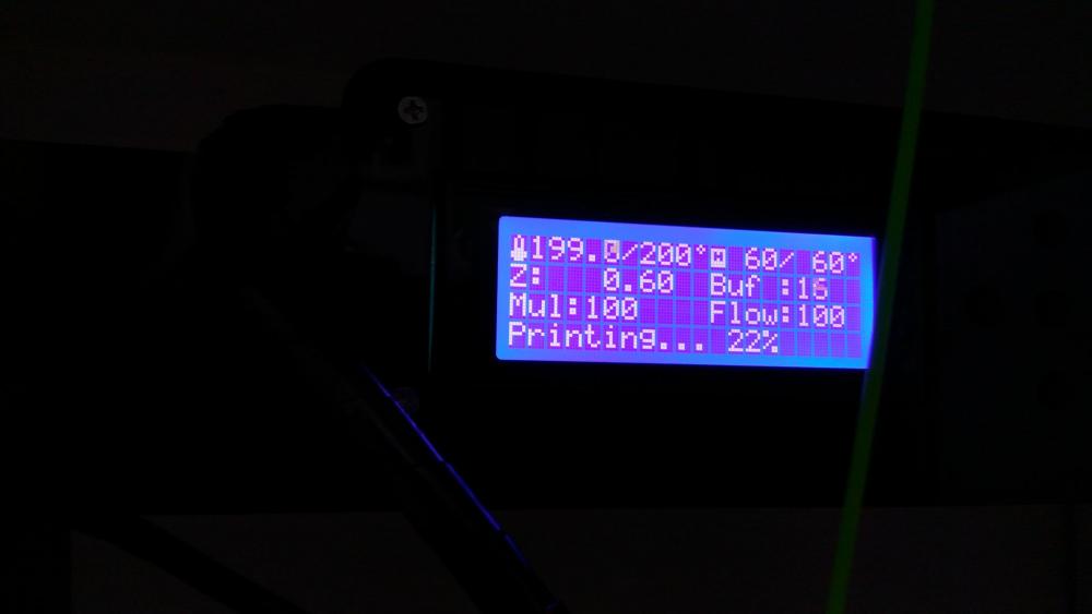

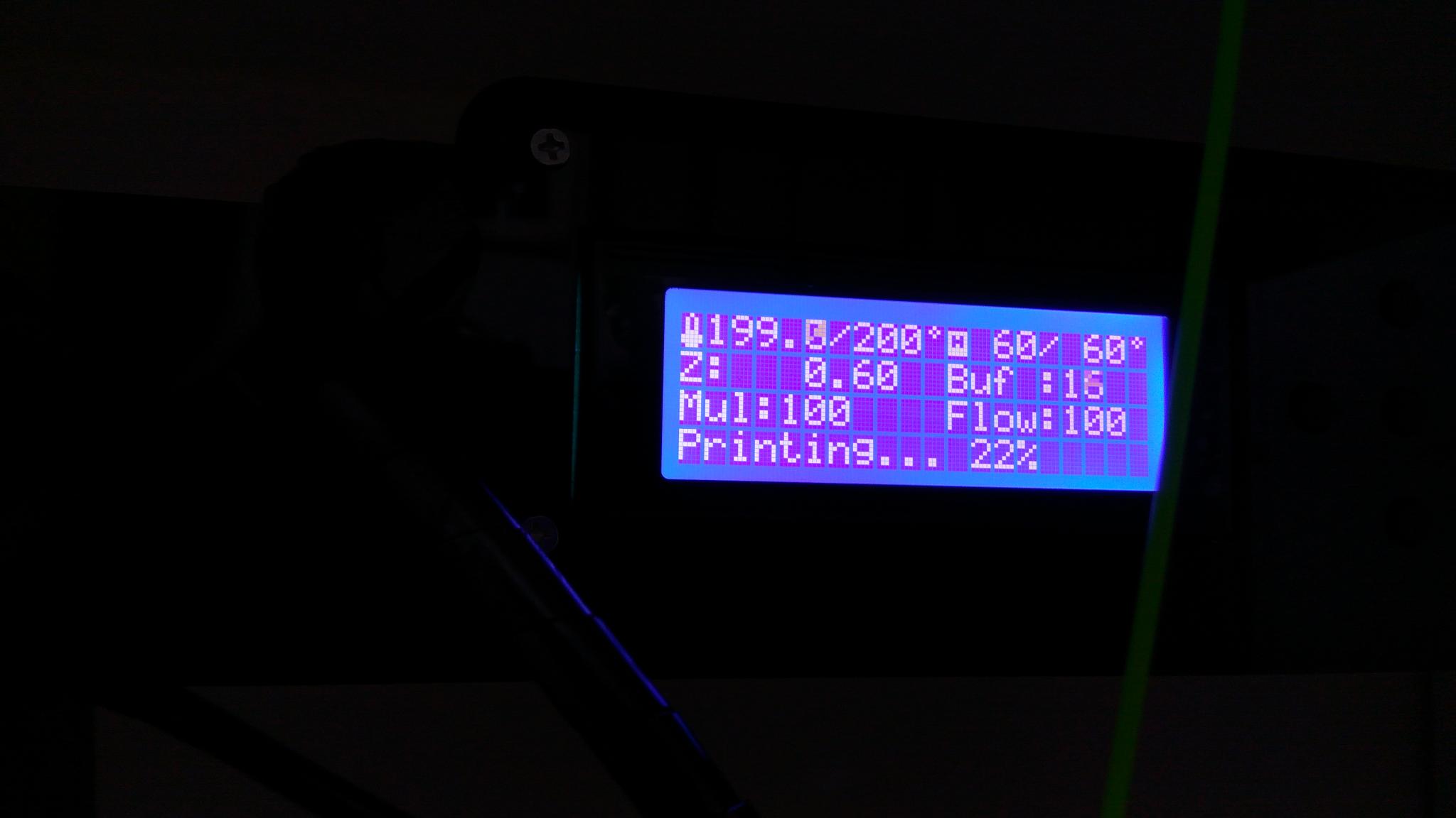

@papa50 quand tu auras fini ton impression en cours on vérifiera tes paramètres de rétractation. PS j'ai souvent eu de meilleurs résultats avec du pla à 190°.
