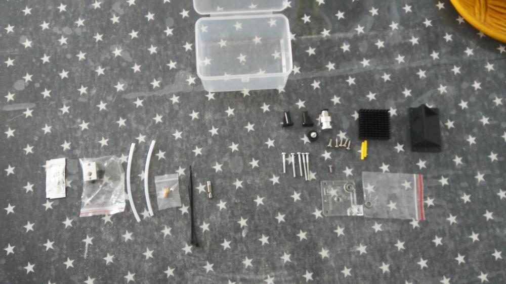

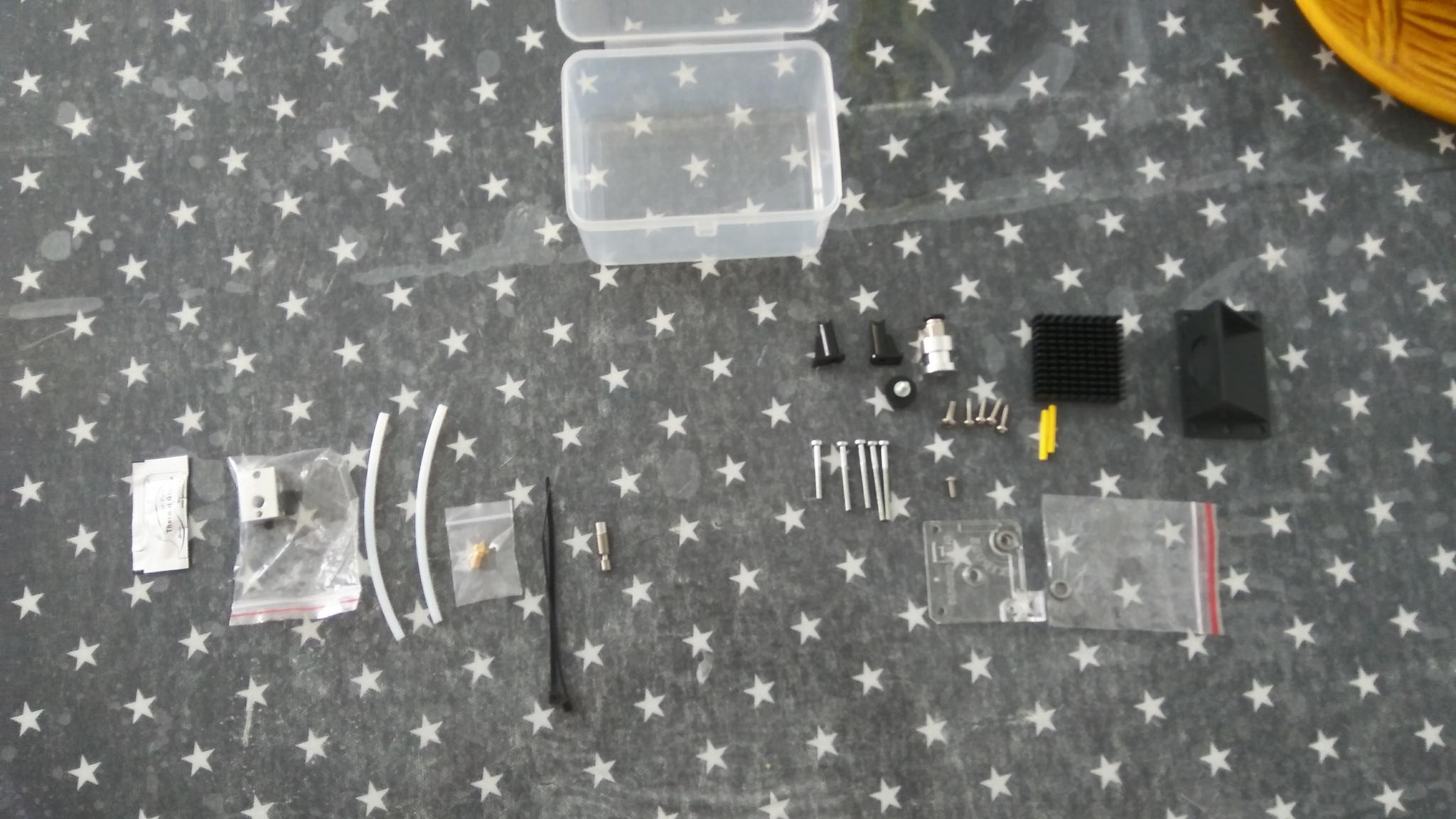

Ouverture de la boîte titan Aero 😳😳😳😥
ah ouais, déjà rien qu'en voyant cette photo je me dis que c'est celui là que j'aurais du prendre (j'ai encore réussi à boucher le mien, probablement eu la main un peu trop forte sur la rétraction).
  • Haha 1
il y a 30 minutes, Maeke a dit :
C'est vraiment dur à régler ?
il y a 2 minutes, papa50 a dit :
non, mais avec le petg et son habitude de couler, j'ai poussé la rétraction un poil trop, si tu fais que du pla ou de l'abs, t'auras pas ce soucis.

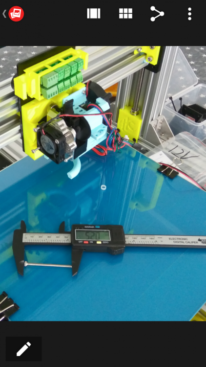

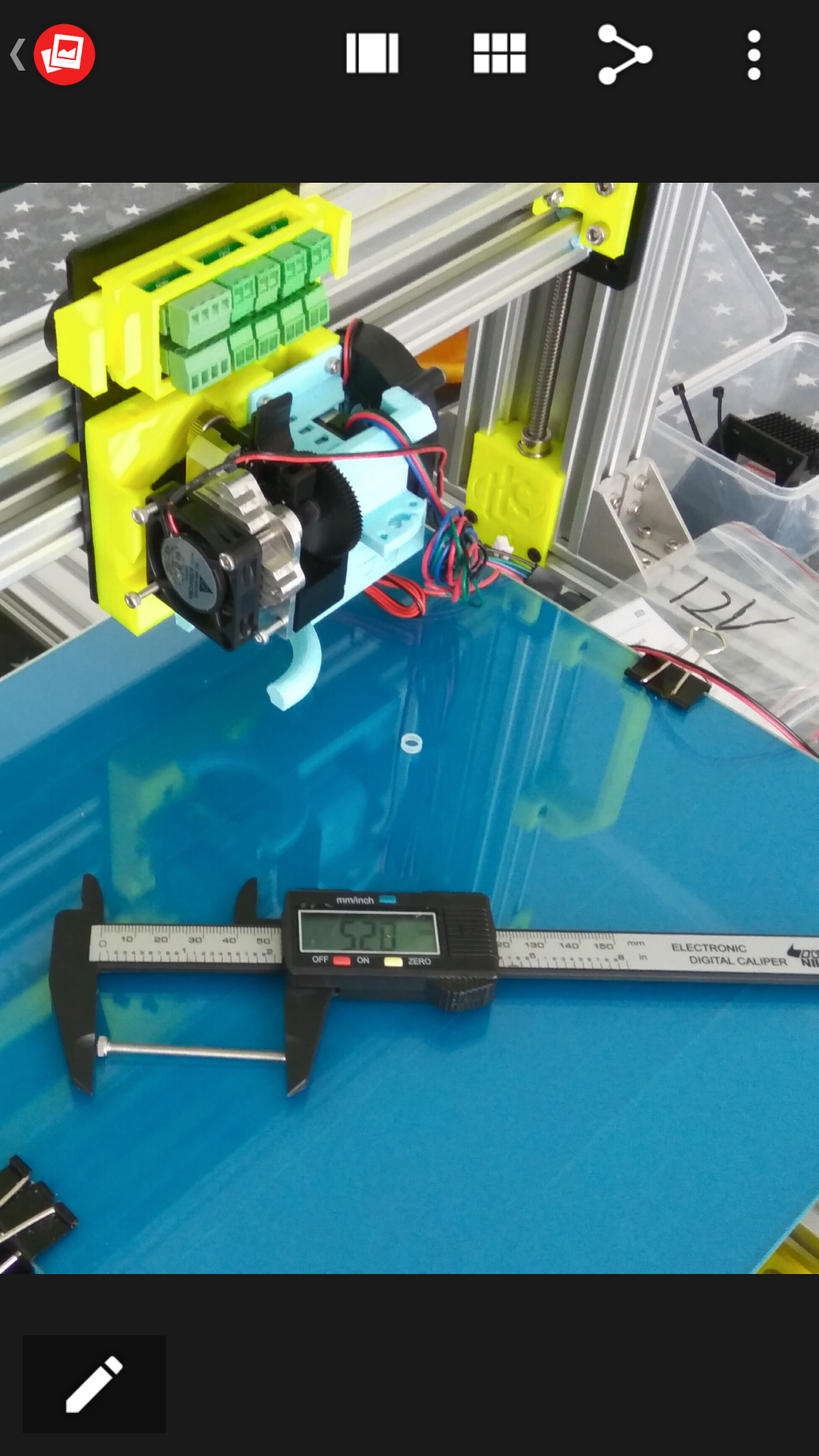

La vache, juste 3 mm de trop pour ma molette inox !!
Modifié (le) par papa50
  • Triste... 1
il y a 1 minute, Maeke a dit :
Va falloir refaire une pièce.
Non la je vais utiliser la meuleuse à main, 3mm!!
J'ai rajouté une photo, recharge la page 😉
Souci réglé 😉
Merci petite meuleuse transportable !!

il y a 25 minutes, Maeke a dit :
Alors t'as compris le montage de l'aero?
Oui, yessss.. Merci, mais quand il est monté et que tu te rends compte que toutes les pièces fournies, ou non fournies ex:
Heureusement que j'avais 4 vis M3 comme celle sur la photo (j'ai faim... 😂
Ça me permettre de rajouter le ventilo 😉
Maintenant est ce que ça va fonctionner 🙄
Les pièces qui sont à droite, sont en plus,!! Impeccable,
Vraiment de la bonne qualité, des ajustements de pièces hyper précis, bref de là qualité, merci !!!!!! Fiston excellent conseil d'achat !! 😘
