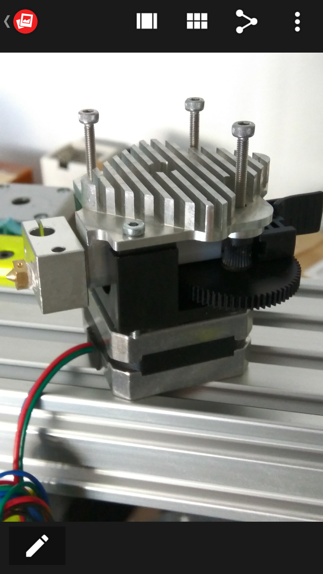

Il y a 2 heures, papa50 a dit :
Oui, yessss.. Merci, mais quand il est monté et que tu te rends compte que toutes les pièces fournies, ou non fournies ex:
Heureusement que j'avais 4 vis M3 comme celle sur la photo (j'ai faim... 😂
Ça me permettre de rajouter le ventilo 😉
Maintenant est ce que ça va fonctionner 🙄

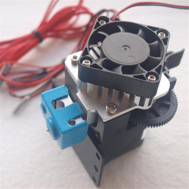

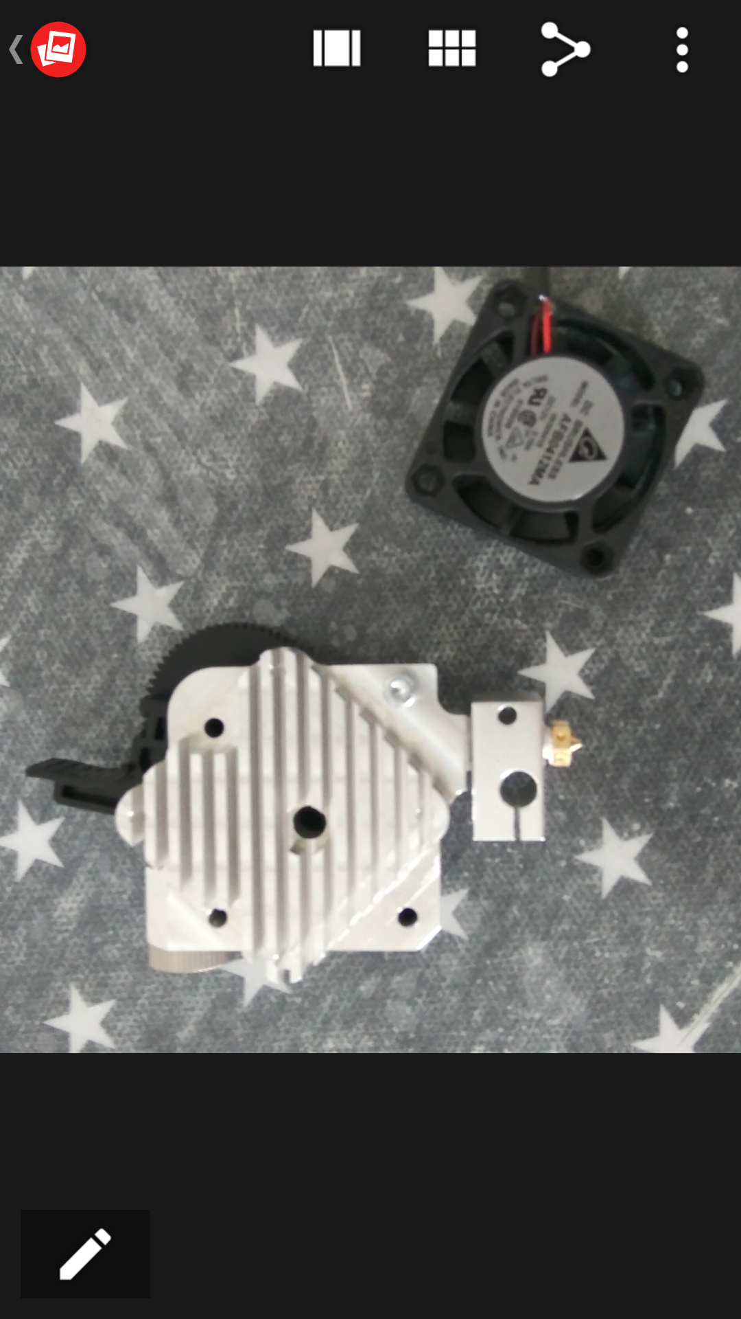

le ventilo est pas sensé être monté comme ça, mais comme ici:
SWMAKER-Titan-Aero-extrudeuse-kit-de-mise-niveau-1-75mm-3mm-12-V-24-V-40.jpg_640x640.jpg
Il faut le visser sur les ailettes du dissipateur.

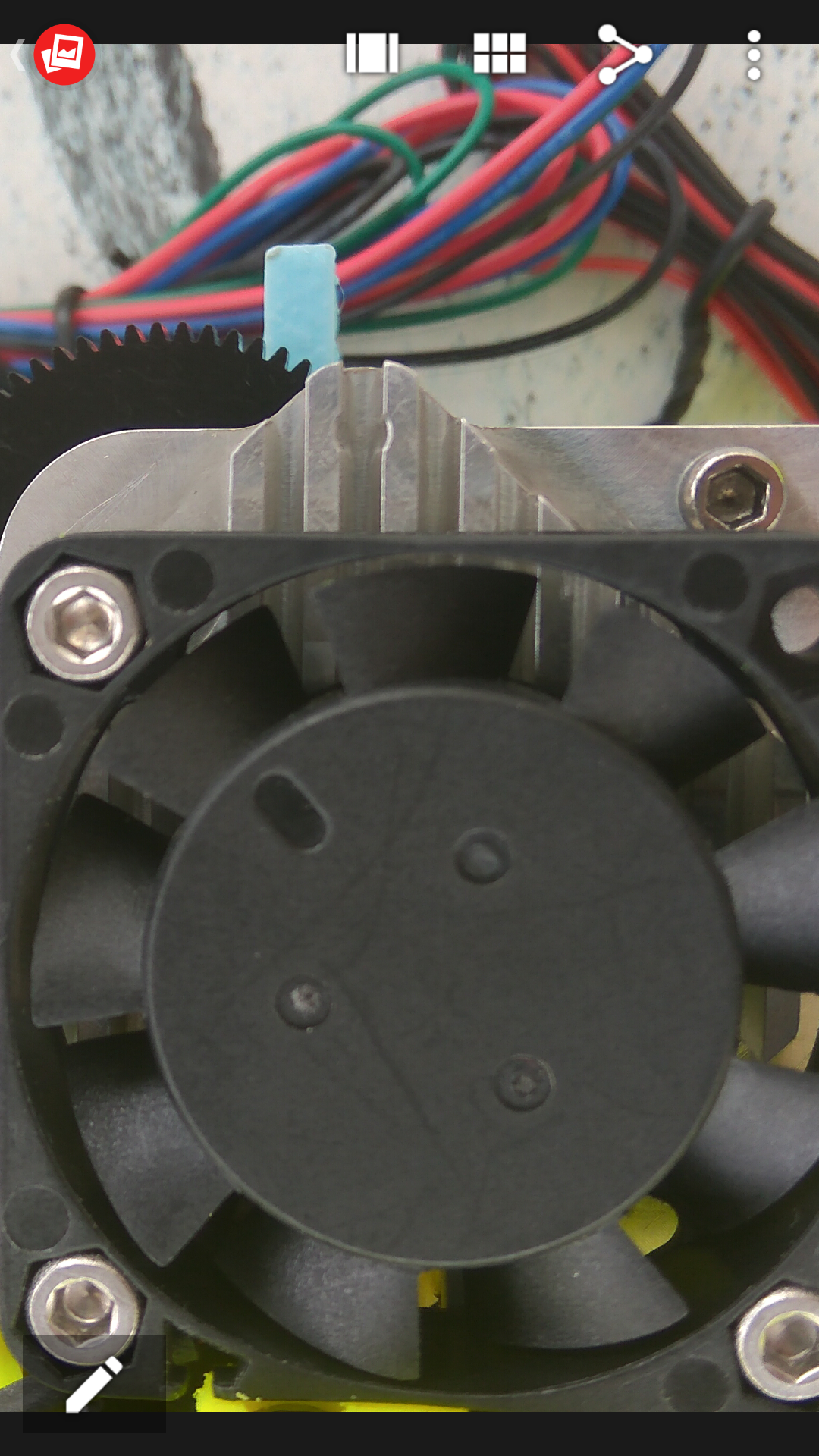

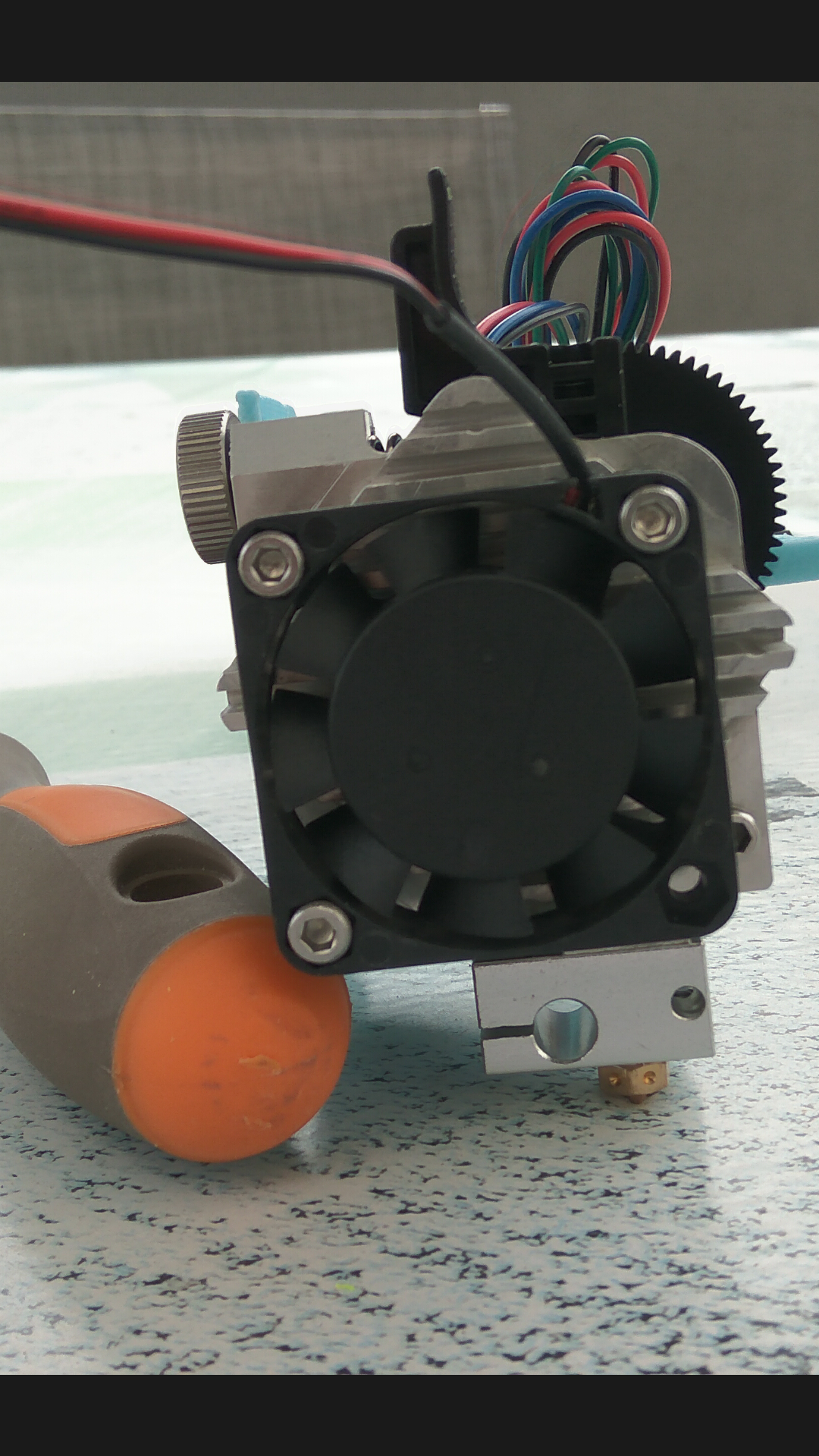

Non regarde le mien !!
J'ai que 3 trous de fixation pour le ventilo !!
Et trois trous de fixation : moteur /titan
Je galère depuis pour comprendre pourquoi, je n'arrivais pas à mettre ma quatrième vis sur le support moteur !!!! je viens juste de le voir, 🙄
Je refais la pièce support jaune, il faut qu'elle soit nickel

Non, j'insiste, tu fixe d'abord le dissipateur puis tu visse le ventilo sur le dissipateur en passant les vis entre les ailettes, ton ventilo doit être tourné de biais, comme le dissipateur, pas être parallèle à la buse.regardes bien la photo que j'ai mise, il n'y a PAS de trous pour les vis du ventilo, c'est l'espace entre deux ailettes qui sert de trou.
Regardes sur le mien.

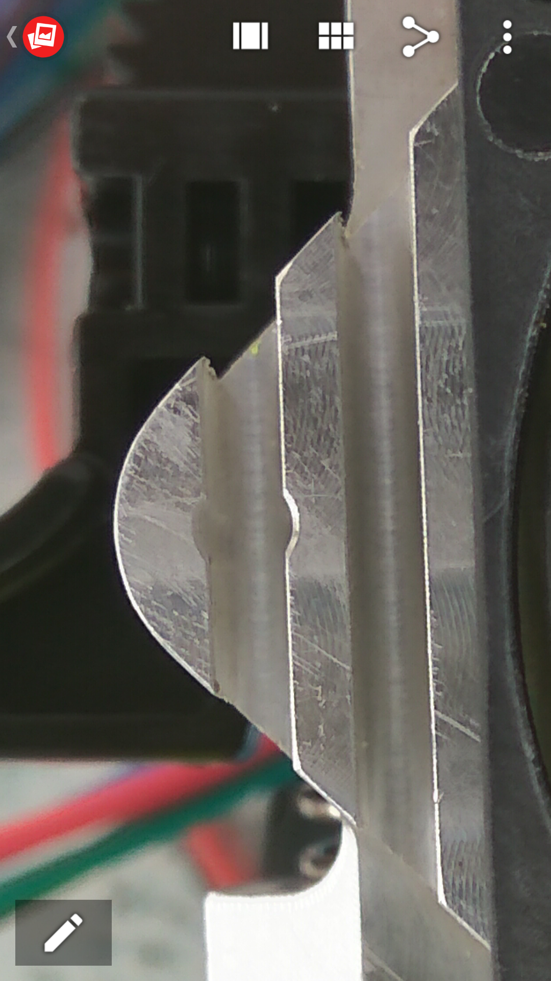

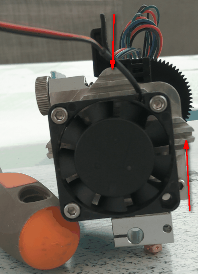

il y a une heure, dedefr a dit :
Les trous trous pour le ventilo, sont là, suivez les flèches !
2018-08-24_174622.gif.1bedb3cd0f83142738251b5f92282aed.gif2018-08-24_174713.gif.a72ba5f80f90aef6f6aeb118afc389ad.gif
tous les aero n'ont pas ces "trous trous", comme le mien par exemple.

il y a 25 minutes, dedefr a dit :
ben, un coup de perçage, et c'et tout bon. . .
même po.

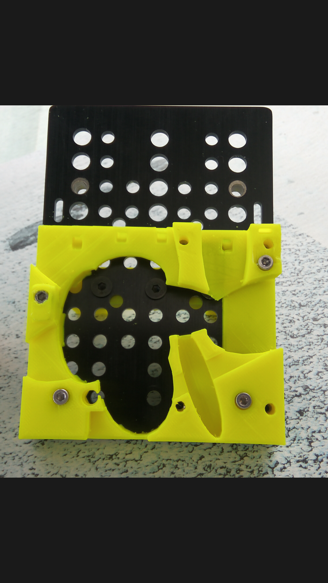

effectivement merci fiston , j'ai tout démonté,  je refait le support jaune , ça ne me plait pas !!!!

j'ai diminuer ma plate jaune de 4 mm d’épaisseur et bien sur  redessiné  , on verra bien😉
un très bon samedi à vous !!!!
Voilà mon nouveau support, étudié pendant 5 jours en soufflerie, et validé !!

il y a une heure, papa50 a dit :
Le fiston @Maekeà toujours raison !!
Quand on est fatigué, il faut l'écouter,
La preuve !!!
coucou, voilà les trous de fixation du ventilateur, enfin, j'dis ça, mais j'dis rien. . .
enfin, c'est vous qui voyez. . .
Pourquoi tu dis confus ?
C'est pas bon comme ça ?
Ben non, ta photo montre la même erreur. Le ventilateur n'est PAS vissé sur le titan, uniquement sur l'aero.

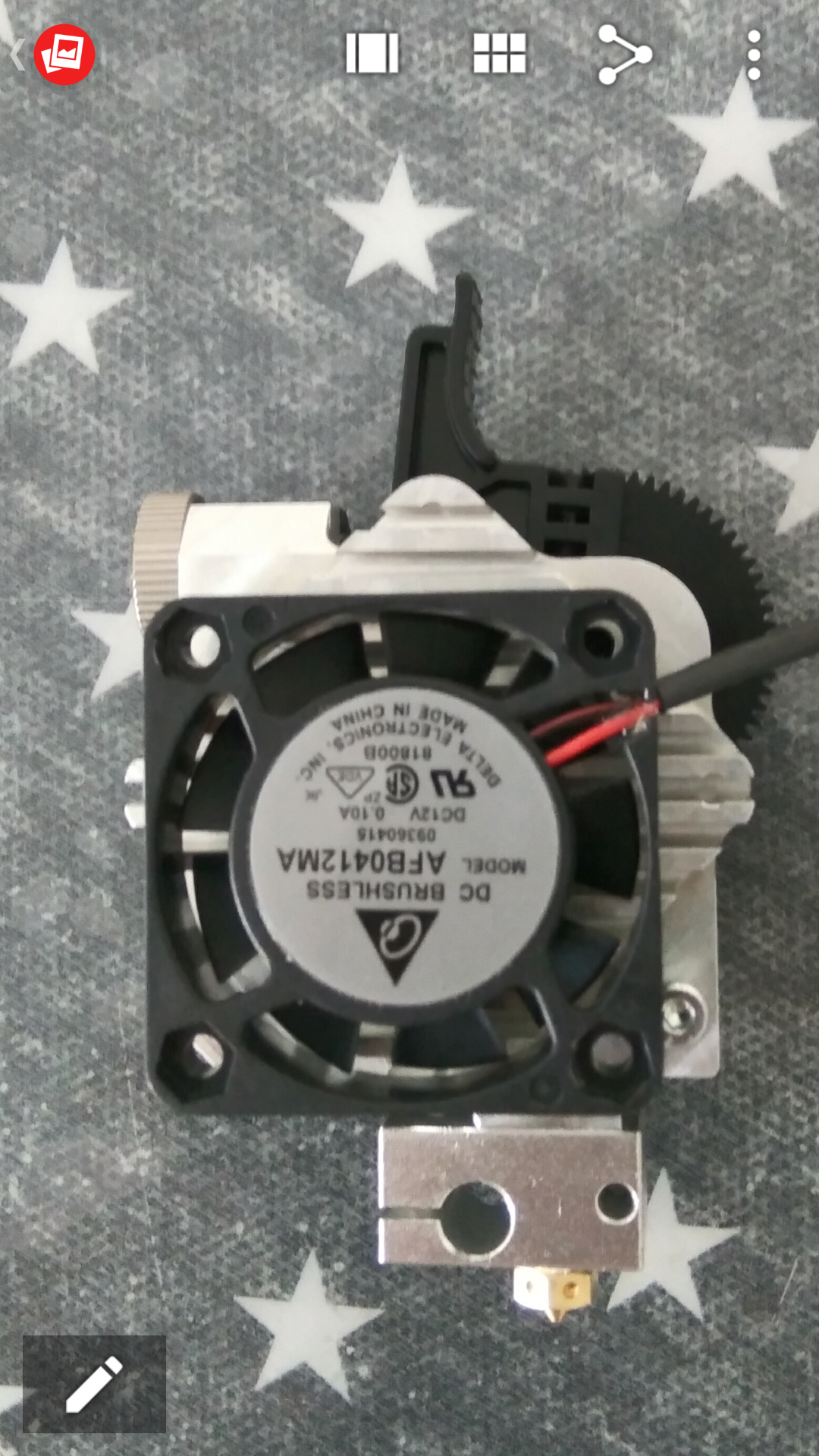

il y a 3 minutes, Maeke a dit :
les 3 vis que tu vois sont fixé directement sur le moteur !

il y a 3 minutes, papa50 a dit :

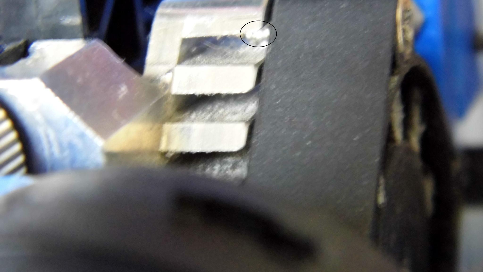

ce qui n'est toujours pas le bon montage.
Et je n'ai rien percé quand j'ai assemblé le mien, la vis passe entre deux ailettes.
Regardes cette photo on voit une des vis.
