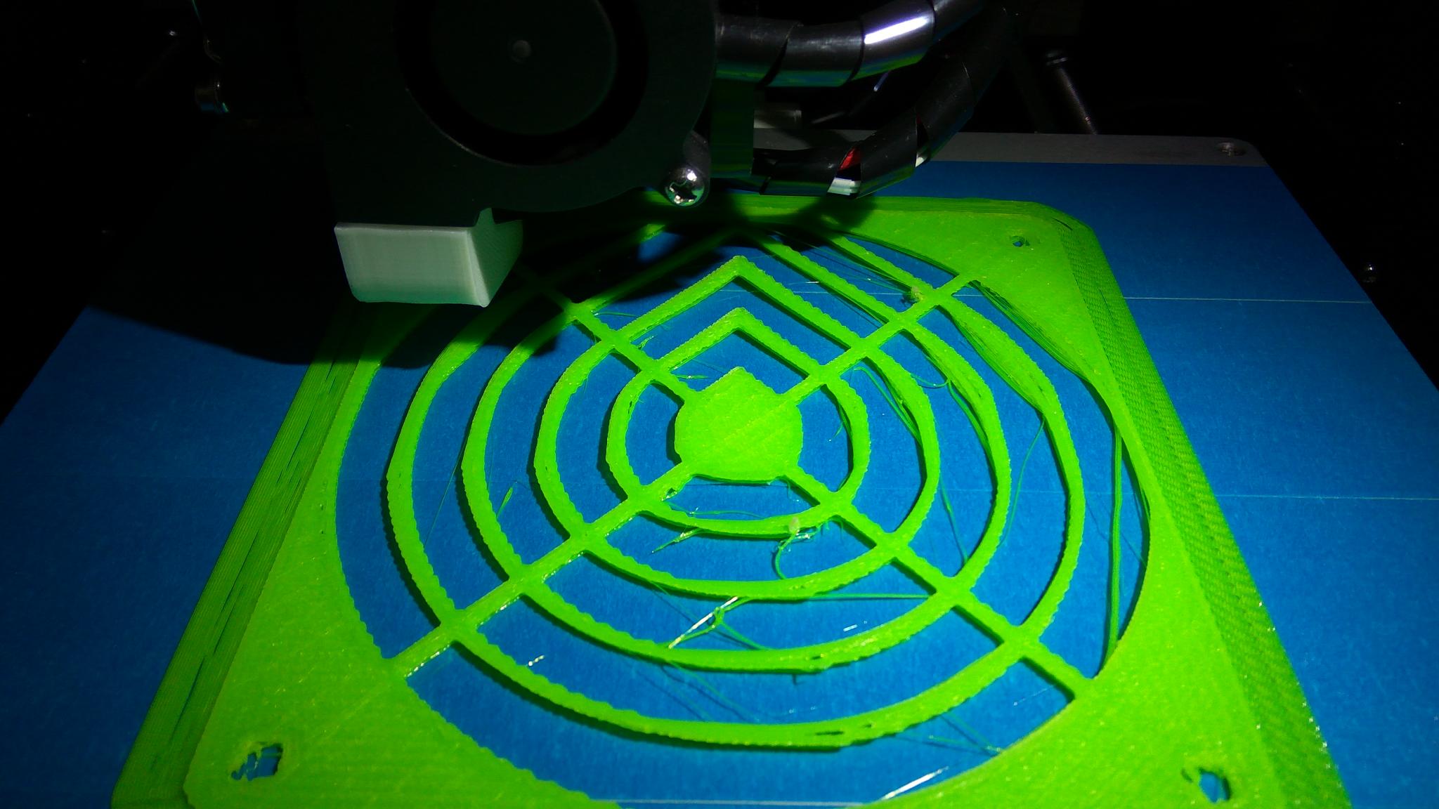

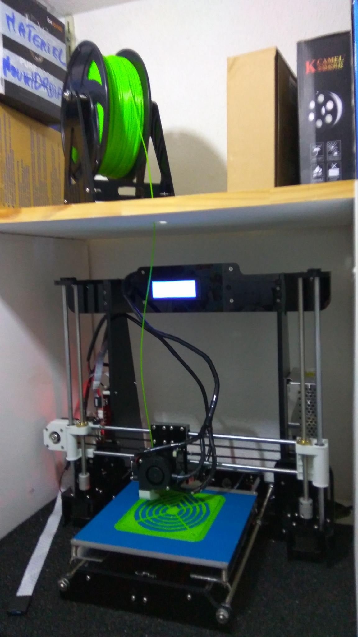

slayer-fr Posté(e) Février 4, 2018 Posté(e) Février 4, 2018 envoi tous tes paramètres ça sera plus simple , mais déjà tu peux diminuer ton flow 1

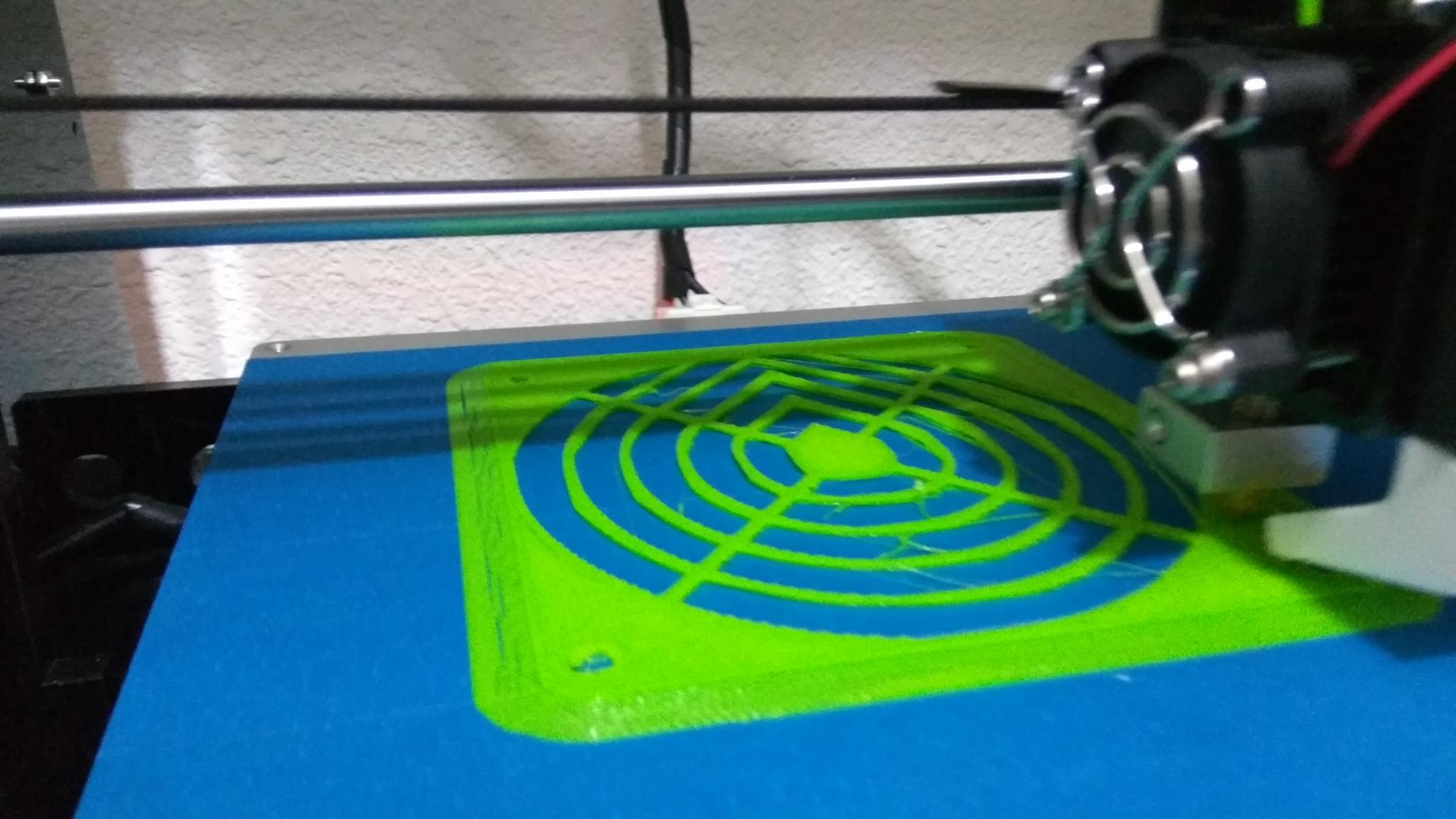

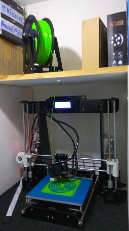

papa50 Posté(e) Février 4, 2018 Auteur Posté(e) Février 4, 2018 (modifié) il y a 14 minutes, papa50 a dit : Ok merci Maeke! Je trouve que les déplacements sont vachement rapide! C'est quoi cette petite musique par moment " tululut tululut...."? Ça se décolle aux bouts pointus Comme mon premier essai sur le verre Modifié (le) Février 4, 2018 par papa50
Maeke Posté(e) Février 4, 2018 Posté(e) Février 4, 2018 (modifié) L'arrière de ton plateau est peut-être un peu trop bas. sur une A8 çà donne çà: Modifié (le) Février 4, 2018 par Maeke
fabs Posté(e) Février 4, 2018 Posté(e) Février 4, 2018 Il y a 2 heures, papa50 a dit : debut gcode : G21 ;metric values G90 ;absolute positioning M82 ;set extruder to absolute mode M107 ;start with the fan off G28 Z0 ;home Z G1 Z15.0 F840 G92 E0 ;zero the extruded length G1 F200 E3 ;extrude 3mm of feed stock G92 E0 ;zero the extruded length again G1 F840 ;Put printing message on LCD screen M117 Printing... fin gcode : M104 S0 ;extruder heater off M140 S0 ;heated bed heater off (if you have it) G91 ;relative positioning G1 E-1 F300 ;retract the filament a bit G1 Z0.5 E-5 F840 ;move Z up a bit and retract even more G28 X0 Y0 ;home X/Y, so the head is out of the way M84 ;steppers off G90 ;absolute positioning Salut Papa50 tu les a eux ou tes gcodes de début et de fin? Ce sont ceux que tu as eu en mettant prusa I3.? Allez ont est impatient de voir ton premier print réussi.
papa50 Posté(e) Février 4, 2018 Auteur Posté(e) Février 4, 2018 (modifié) il y a 15 minutes, fabs a dit : Salut Papa50 tu les a eux ou tes gcodes de début et de fin? Ce sont ceux que tu as eu en mettant prusa I3.? Allez ont est impatient de voir ton premier print réussi. Merci , oui c'est ça les gcode Sur cura ☺ prucia i3 C'est mal barre, pour mon deuxième Essai, mais je suis trop content !! Modifié (le) Février 4, 2018 par papa50

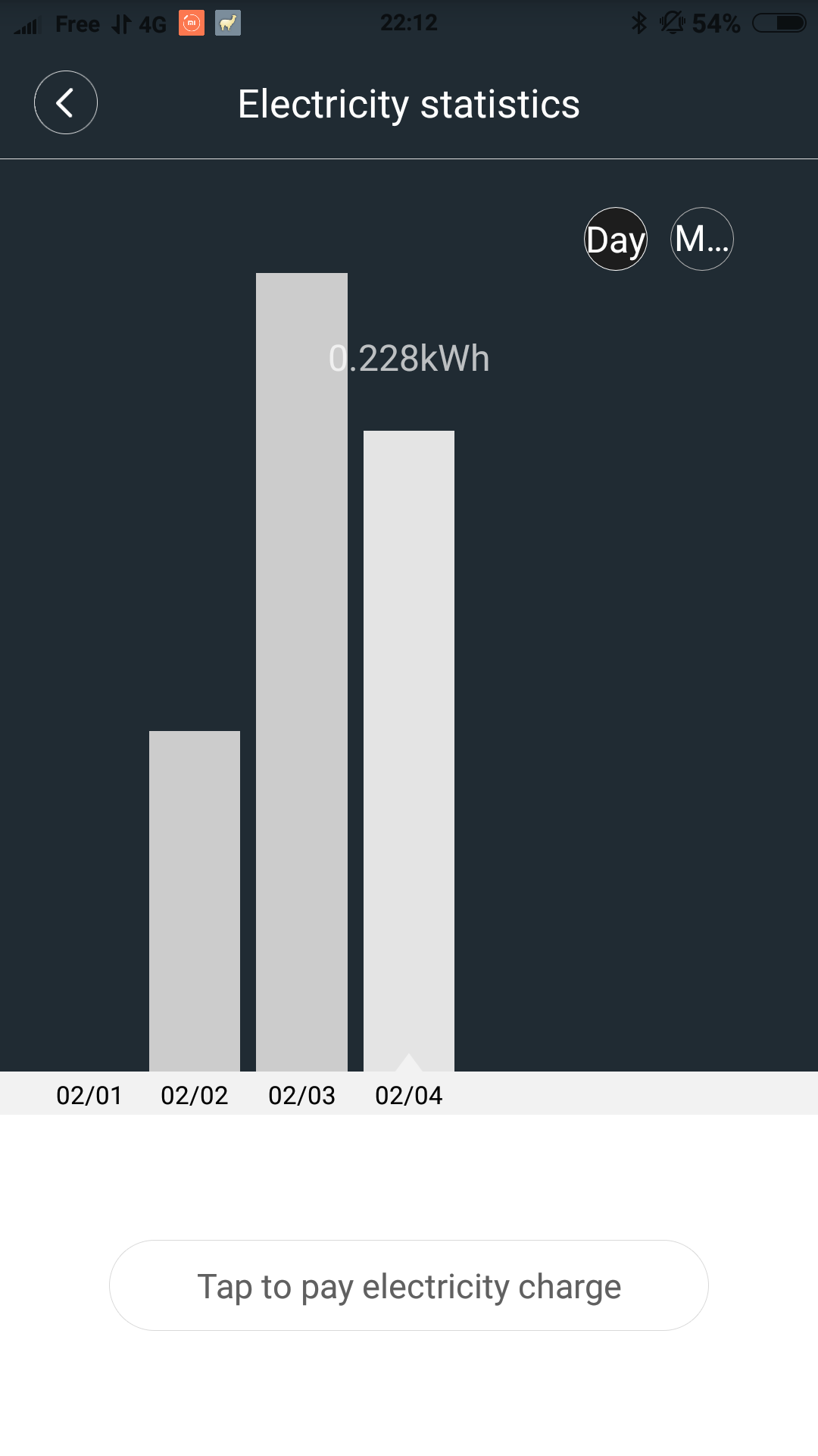

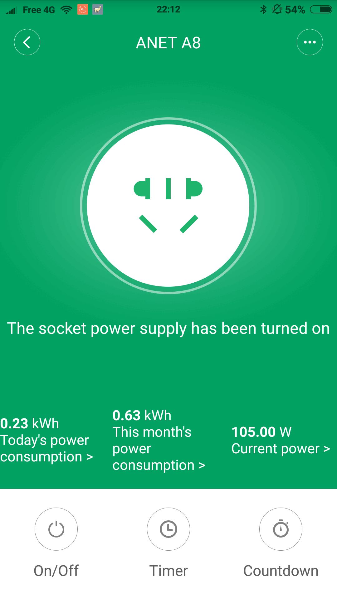

papa50 Posté(e) Février 4, 2018 Auteur Posté(e) Février 4, 2018 (modifié) La consommation en direct ! Modifié (le) Février 4, 2018 par papa50

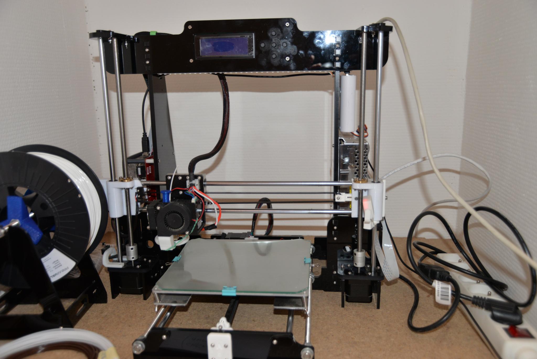

jeanhub Posté(e) Février 4, 2018 Posté(e) Février 4, 2018 Pour ma part je suis allé cherché ma machine hier soir j'ai réglé le problème du réseau et du raspbery et j'ai juste imprimer le cube... mais il était déjà dans le raspbery

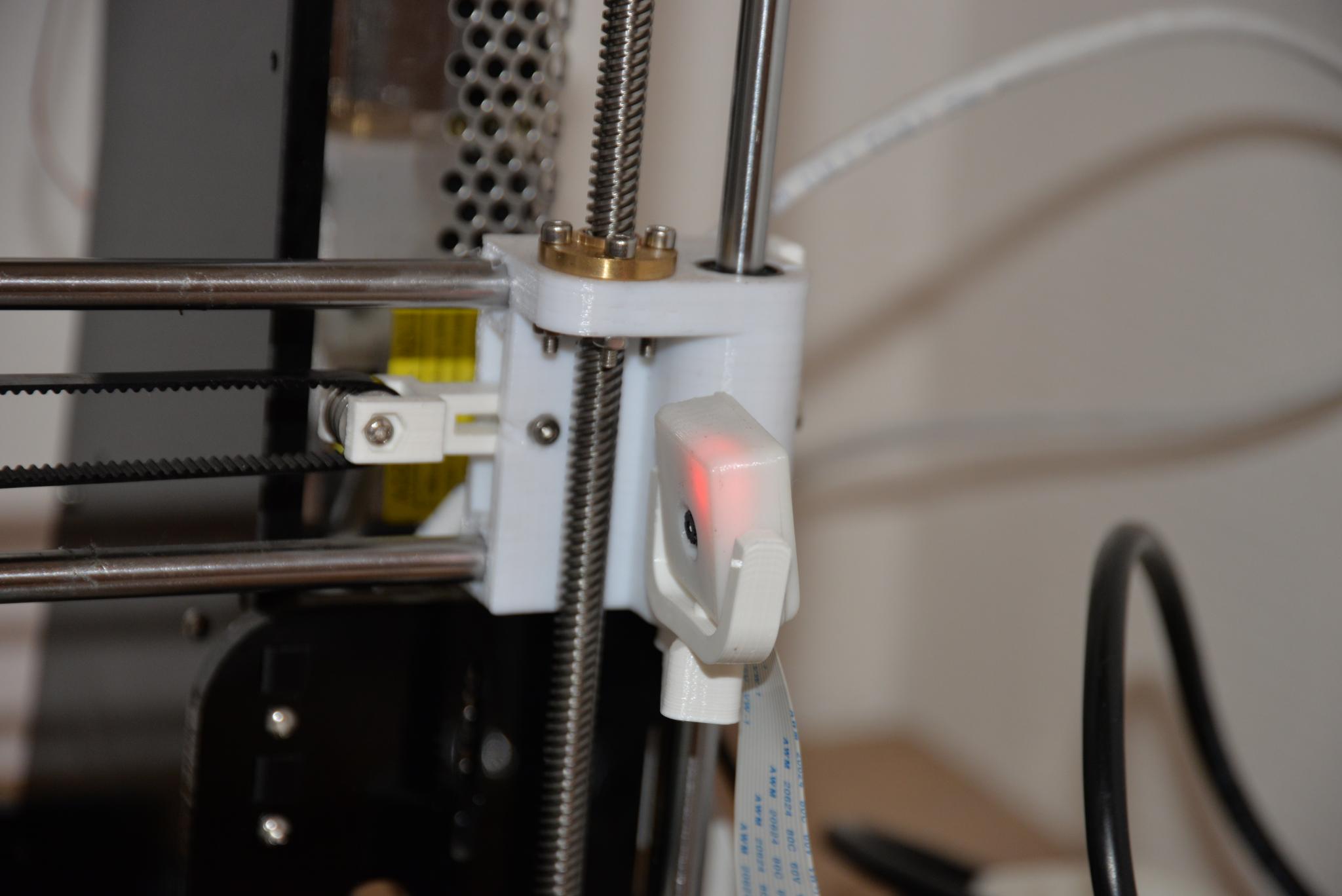

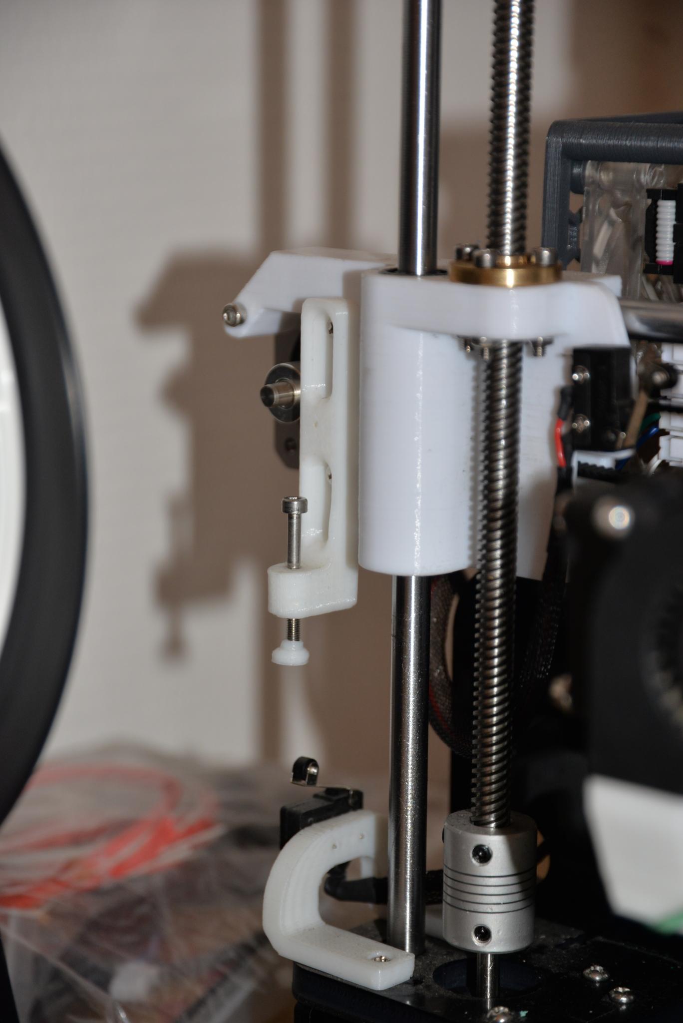

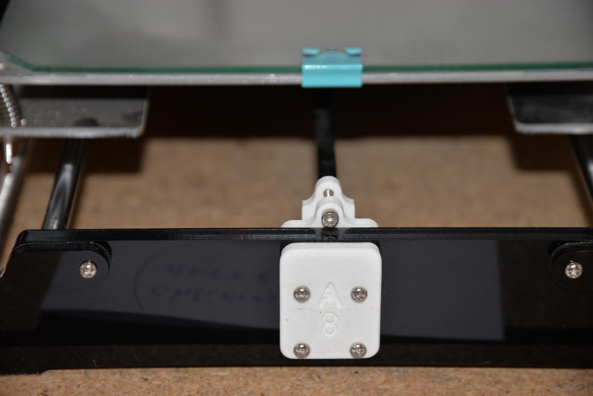

Maeke Posté(e) Février 4, 2018 Posté(e) Février 4, 2018 (modifié) Elle n'a pas de renforts avant et arrière? pas très prudent avec un tendeur de courroie Y. Edit Ah! on dirait une version 2016. Au fait j'ai utilisé le même tendeur Y pendant quelques temps, mais il n'est pas compatible avec ma nouvelle plaque "H". Modifié (le) Février 4, 2018 par Maeke
jeanhub Posté(e) Février 4, 2018 Posté(e) Février 4, 2018 Oui je verrai pour apporter les modifs qui semble nécessaires
Maeke Posté(e) Février 4, 2018 Posté(e) Février 4, 2018 c'est plus que sembler, la structures en acrylique n'est pas assez rigide pour avoir une courroie très tendue, elle a tendance à plier ou casser.
jeanhub Posté(e) Février 4, 2018 Posté(e) Février 4, 2018 oui je me doute en tout cas le fait de la commander via le réseau c'est super agréable... pas besoin de mettre de carte sd
