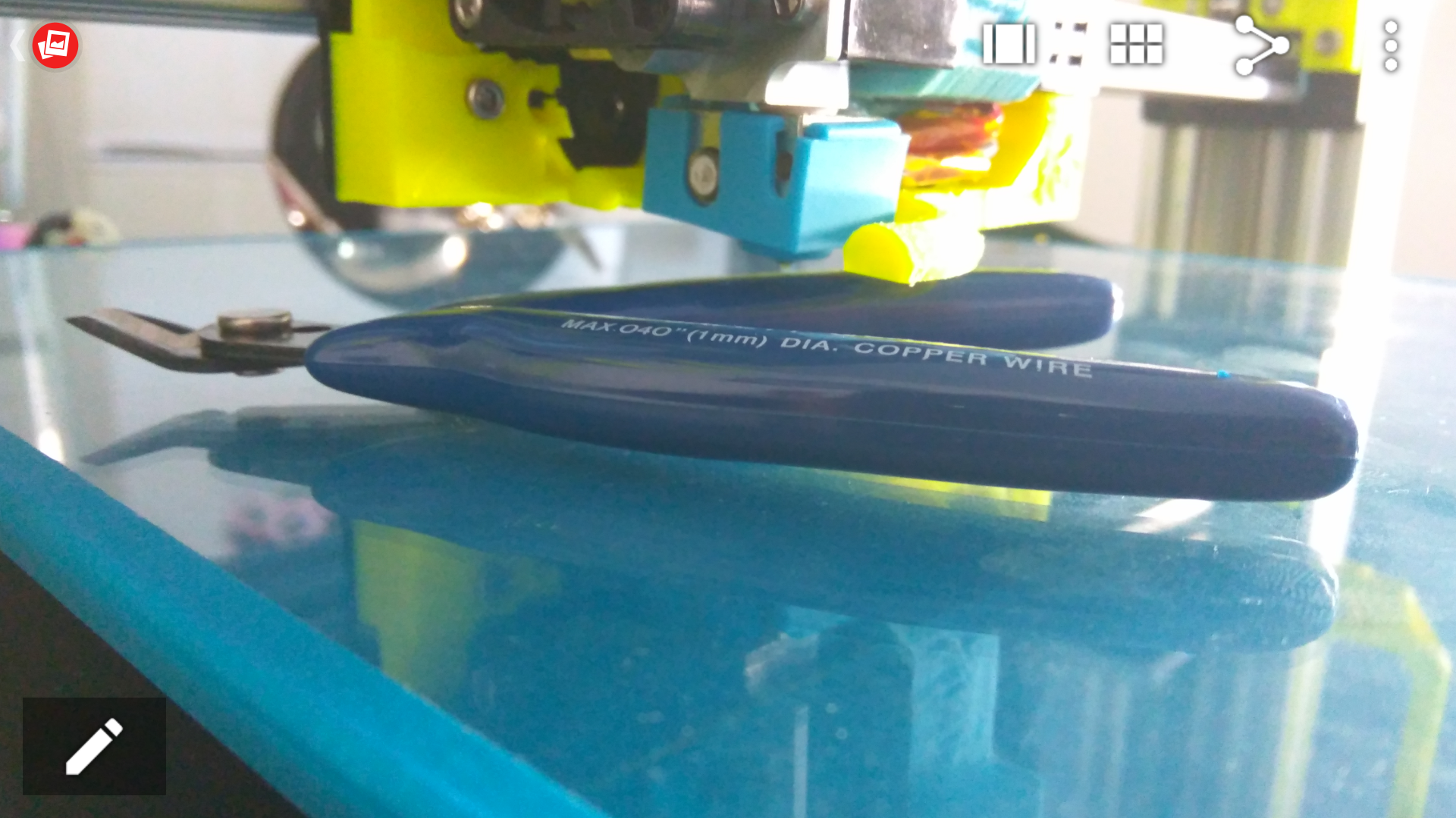

papa50 Posté(e) Septembre 23, 2018 Auteur Posté(e) Septembre 23, 2018 Regarde fiston ou elle démarre l'impression ?? 13 cm au dessus du plateau ?
papa50 Posté(e) Septembre 23, 2018 Auteur Posté(e) Septembre 23, 2018 il y a 5 minutes, Maeke a dit : donc il est inversé en fait. Oui sûrement Autre souci regarde le message du dessus
Maeke Posté(e) Septembre 23, 2018 Posté(e) Septembre 23, 2018 ça ça devrait pas, mais c'est à ça que servent ces tests. 1
papa50 Posté(e) Septembre 23, 2018 Auteur Posté(e) Septembre 23, 2018 (modifié) il y a 7 minutes, Maeke a dit : ça ça devrait pas, mais c'est à ça que servent ces tests. Je déprime !!! Je refais une impression à vide pour voir VID_20180923_151913.mp4 Modifié (le) Septembre 23, 2018 par papa50

papa50 Posté(e) Septembre 23, 2018 Auteur Posté(e) Septembre 23, 2018 Filament nickel, hauteur non VID_20180923_155014.mp4
