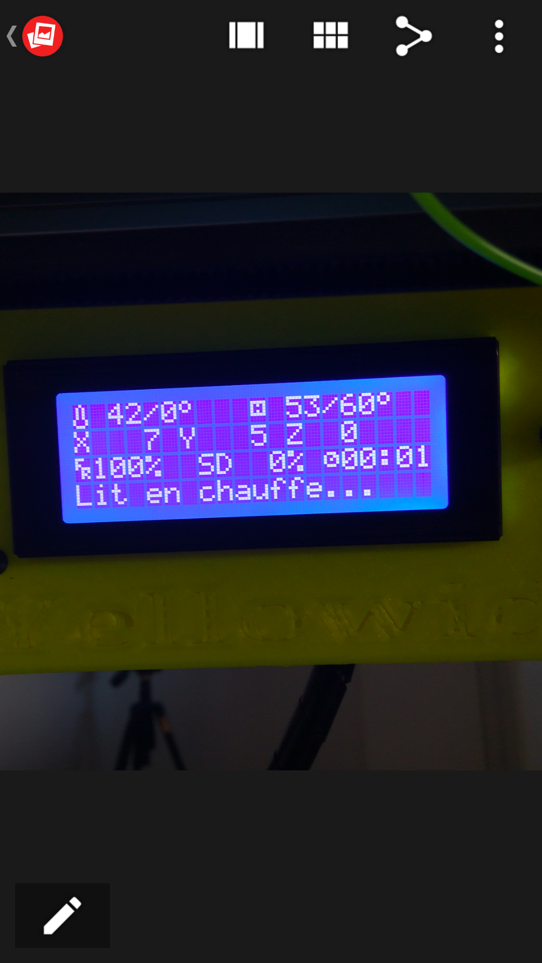

Pourtant on a Z=0 ce qui voudrait dire que le plateau est trop bas, ou le stop trop haut
il y a 15 minutes, Maeke a dit :
Justement, je commence à avoir un doute sur mon Z end-stop, je demonte pour voir 😉 merci fiston
@Maekec'est normal que j'ai en coordonnées-14 quand ça touche le endstop en Z
MMMmhm, zarb, j'éplucherais le firmware. Mais ça veut dire que c'est pas matériel.
Faut que je regardes si y'a pas un offset indésirable.
T'as bien fait un home all après chaque flash du firmware?
Modifié (le) par Maeke
regarder si y a pas software min endstop activé.
papou ton ton Z s arrete sur le endstop ou avant ?
Modifié (le) par veeger

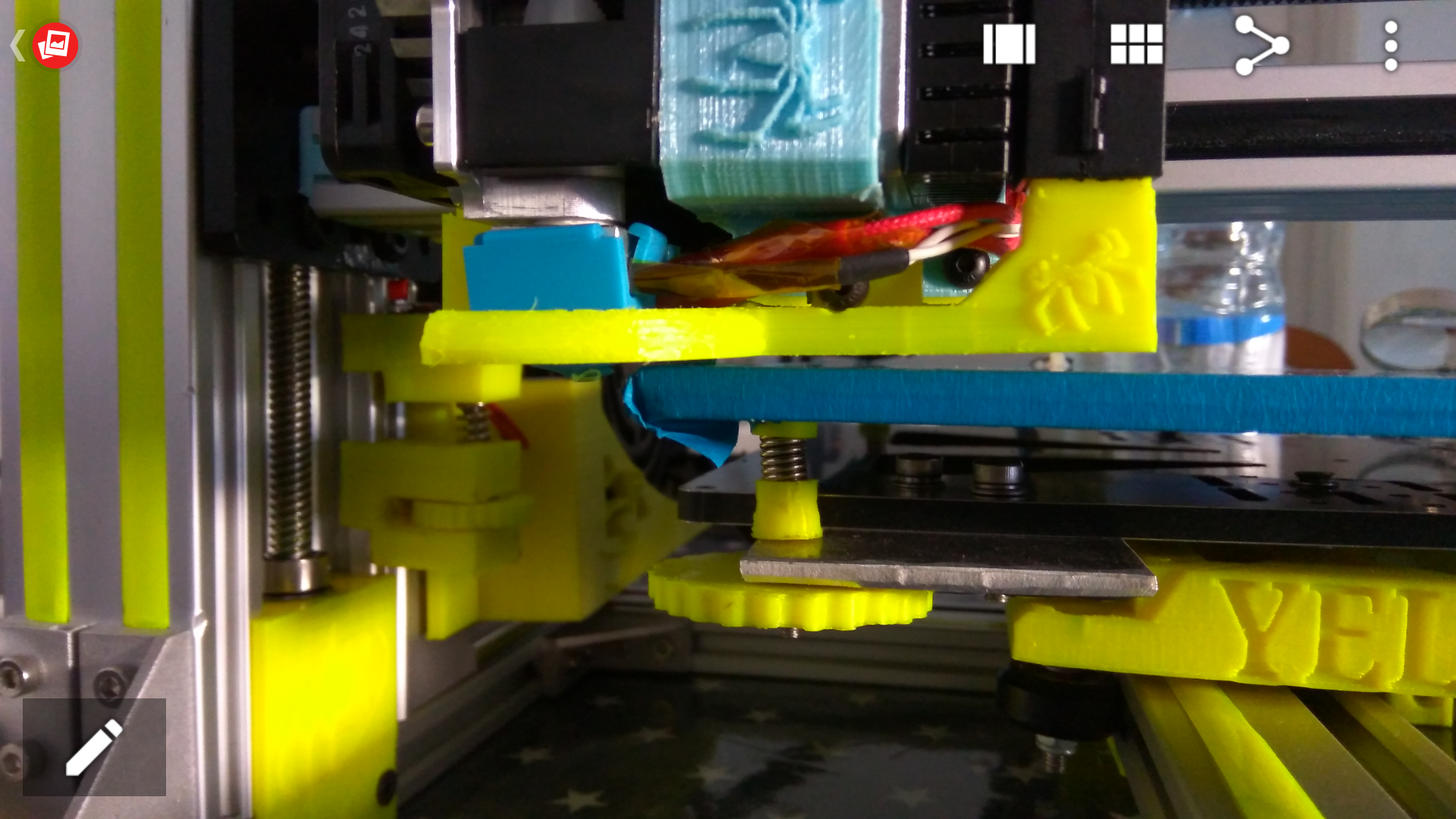

Je suis en home, je peux pas descendre plus bas, normalement la buse doit être plus basse que le plateau non ?
j'comprends pas, le zmin est à zéro, et pourquoi on a ce -14 quand le endstop Z est activé.
il y a 1 minute, papa50 a dit :
non. tu dois avoir l'épaisseur d'une feuille de papier A4 entre la buse et le plateau quand Z est à 0.
il y a 6 minutes, veeger a dit :
Il s'arrête sur le endstop, mais quand on regarde la buse de l'anet elle est beaucoup +basse
Le problème, c'est mon bec ventilo qui va toucher ?
