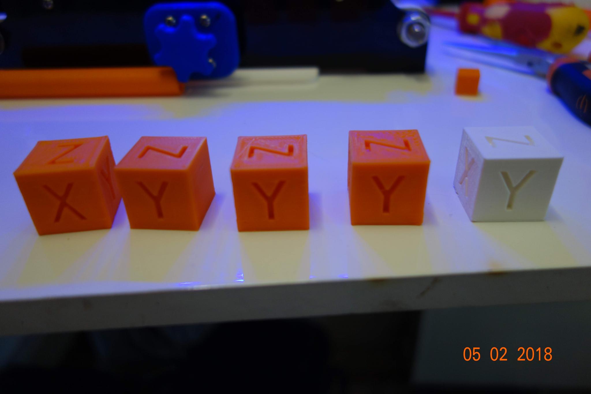

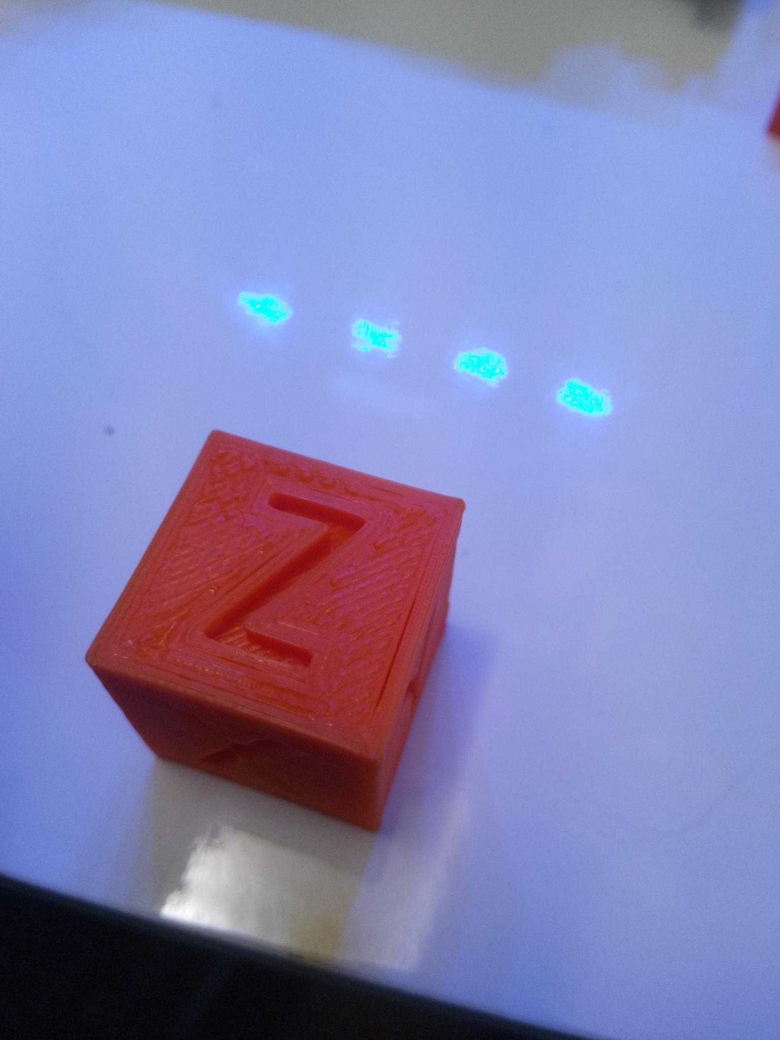

veeger Posté(e) Février 5, 2018 Posté(e) Février 5, 2018 temps pourri bien comme il faut donc pas taff aujourd hui. j en ai profité pour tester le parametre cura 14.07 - layer height 0.1- 0.2 - 0.3 le 0.4 cura ne veut pas le moins qu on puisse dire c est que cest loin d etre evident de voir la difference supposée de qualité d impression. pour le 4 eme orange j ai utilisé slic3r dont parlait maeke hier. le blanc sous cura en 0.2 et vitesse 80 sous cura pas de grandes differences a l oeuil nu slic 3r par contre faut revoir peut etre les parametres . il y a des vides sur la face superieure , des bavures a l interieur du x et du y, et la base est imparfaite. j ai l impression que les couches ne sont pas croisées. il y a peut etre des parametres a revoir.... 1
Maeke Posté(e) Février 5, 2018 Posté(e) Février 5, 2018 (modifié) @veegerPour slic3r, augmentes les perimeters dans vertical shells (4 ou 5 au lieu de 3) ou augmente l'infill. de même pour les solid layers dans Horizontal shells. Par contre çà ne marche pas très bien pour de très petit objets ou détails, mais comme la plupart du temps, l'espace de l'infill de ces pièces est très réduit... PS tu ne peux pas imprimer à 0.4mm parce que c'est le diamètre de la buse, seul les layers height d'une valeur inférieure au diamètre de la buse peuvent être utilisés, sinon le plastique ne serait pas plaqué, juste posé par dessus. Modifié (le) Février 5, 2018 par Maeke 1 1

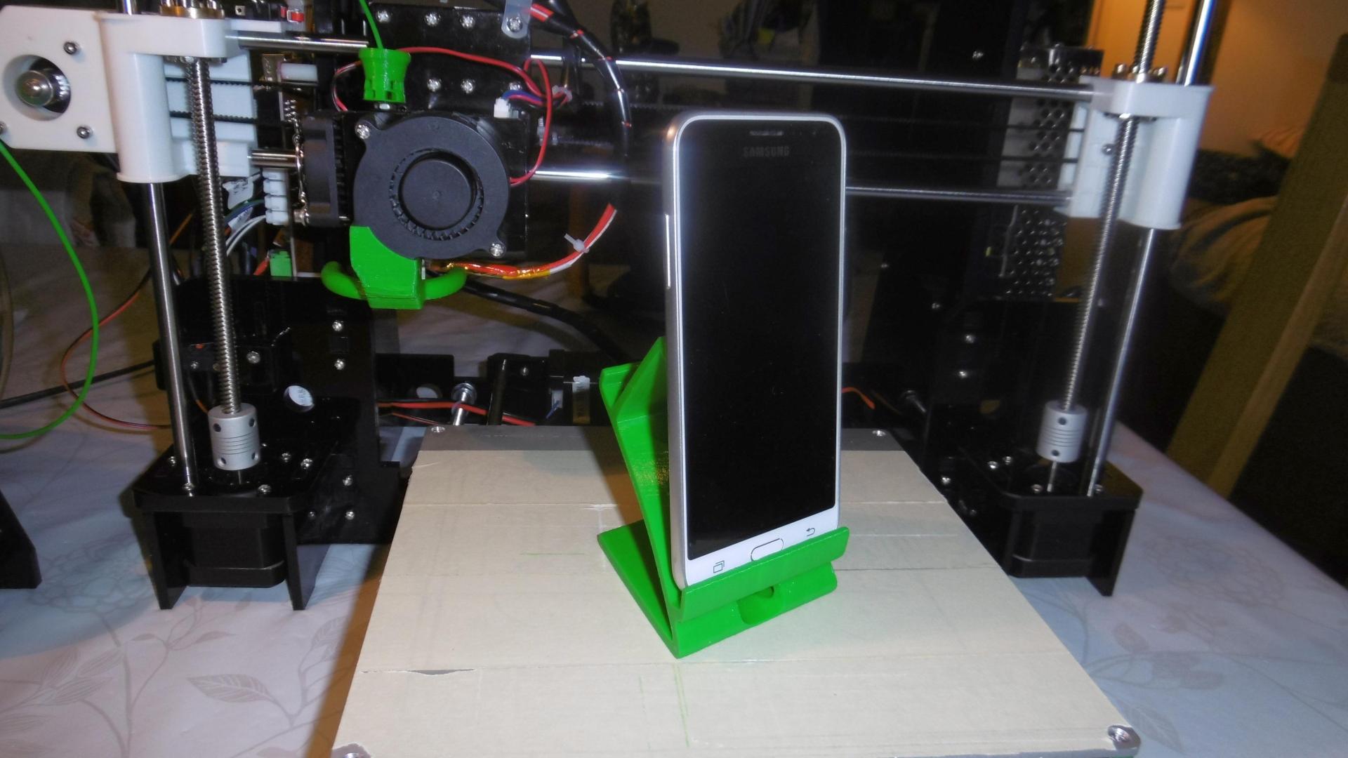

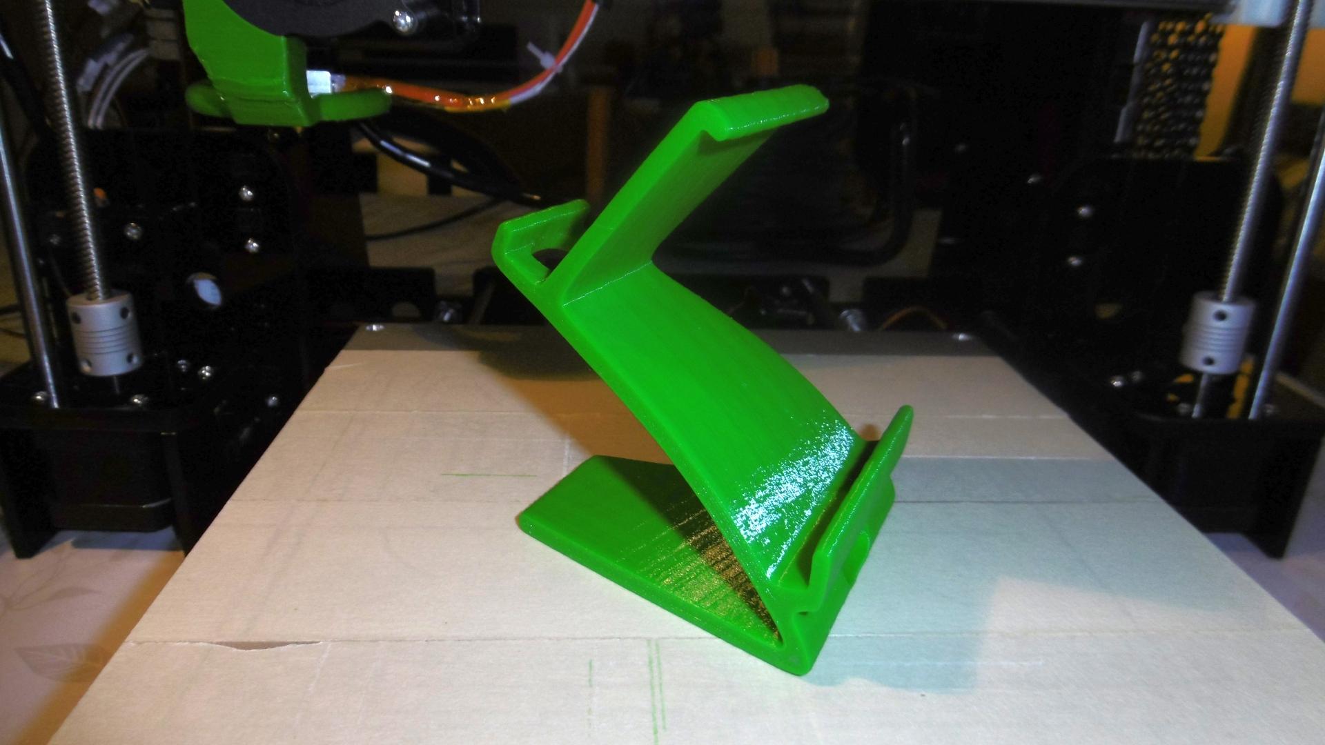

Janpolanton Posté(e) Février 5, 2018 Posté(e) Février 5, 2018 je ne résiste pas à vous montrer le résultat de l'impression du support de smartphon. C'est IMPEC et je suis très heureux 2
papa50 Posté(e) Février 5, 2018 Auteur Posté(e) Février 5, 2018 il y a 20 minutes, Janpolanton a dit : je ne résiste pas à vous montrer le résultat de l'impression du support de smartphon. C'est IMPEC et je suis très heureux respect !!!!
Maeke Posté(e) Février 5, 2018 Posté(e) Février 5, 2018 C'est moi ou le côté droit est plus bas que le gauche (parties blanches) sur l'imprimante de @Janpolanton?
Janpolanton Posté(e) Février 5, 2018 Posté(e) Février 5, 2018 Non! non, c'est moi qui prends de photos en mode bourré
Maeke Posté(e) Février 5, 2018 Posté(e) Février 5, 2018 çà le mode bourré je connais pas, l'alcool n'est pas compatible avec ma santé, et ce depuis toujours.
