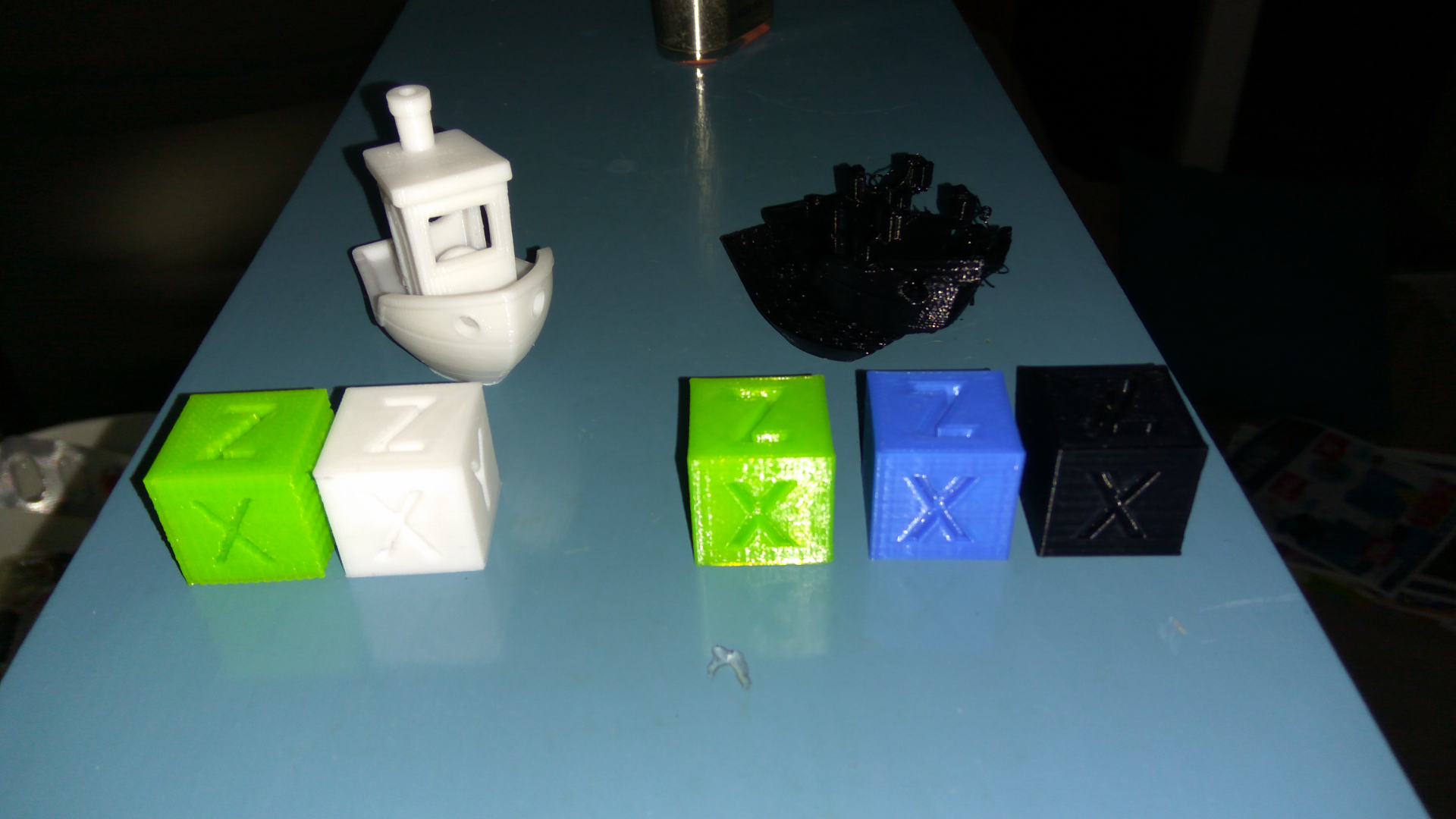

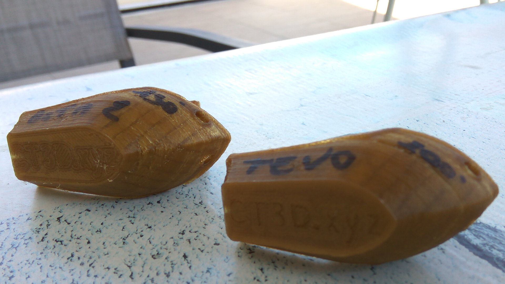

3 décalages inexpliqués vers le fond du bed ?
Ça aurait dû être une jolie impression surtout en PLA noire brillant, mais le flash donne une mauvaise image 🙄
Ps,:j'ai retrouvé la fonction gérer sans rien faire ?

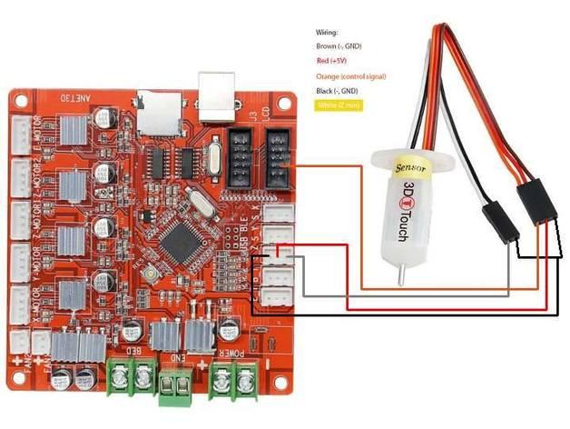

Bonsoir ou bonjour, j'avais bien compris qu'il fallait le brancher sur le port LCD, c'est surtout les connecteurs du bltouch qui me pose problème 😉
Il y a 5 heures, LaFoets a dit :
je vois pas ou c'est dur à comprendre. C'est une connection très simple.

Merci pour le schéma, mais ce n'est pas ce que je cherche, j'ai reçu un adaptateur qui se branche sur le port lcd,vsur cet adaptateur il y a un pin 3 fils, je lui branche quoi dessus ? Le pin 3 fils du bltouch? et après? Le pin 2 fils je le branche sue quoi ? Merci.
sachant que l'adaptateur en question permet juste de faire la connection du pin 27, la réponse devrait être évidente (et non, ce n'est pas le pin 3 fil du bltouch, uniquement le fil orange).
ps cet adaptateur n'a pas été conçu pour la carte anet au départ, mais pour celle de la cr-10.
en réalité, c'est beaucoup plus simple SANS cet adaptateur.

Voilà le benchy
Firmware rc1+cura 4.5
Impressionnant le décalage !!
Ps: nouvelle impression qui arrive avec la bêta2 +cura 4.4
ok je vais faire la rc2 sans les nouvelles fonctionnalités de marlin 1.1.9, on verra bien.
faudrait aussi que tu essaies beta2 + cura 4.5 pour être sur que ça ne vient pas de cura.

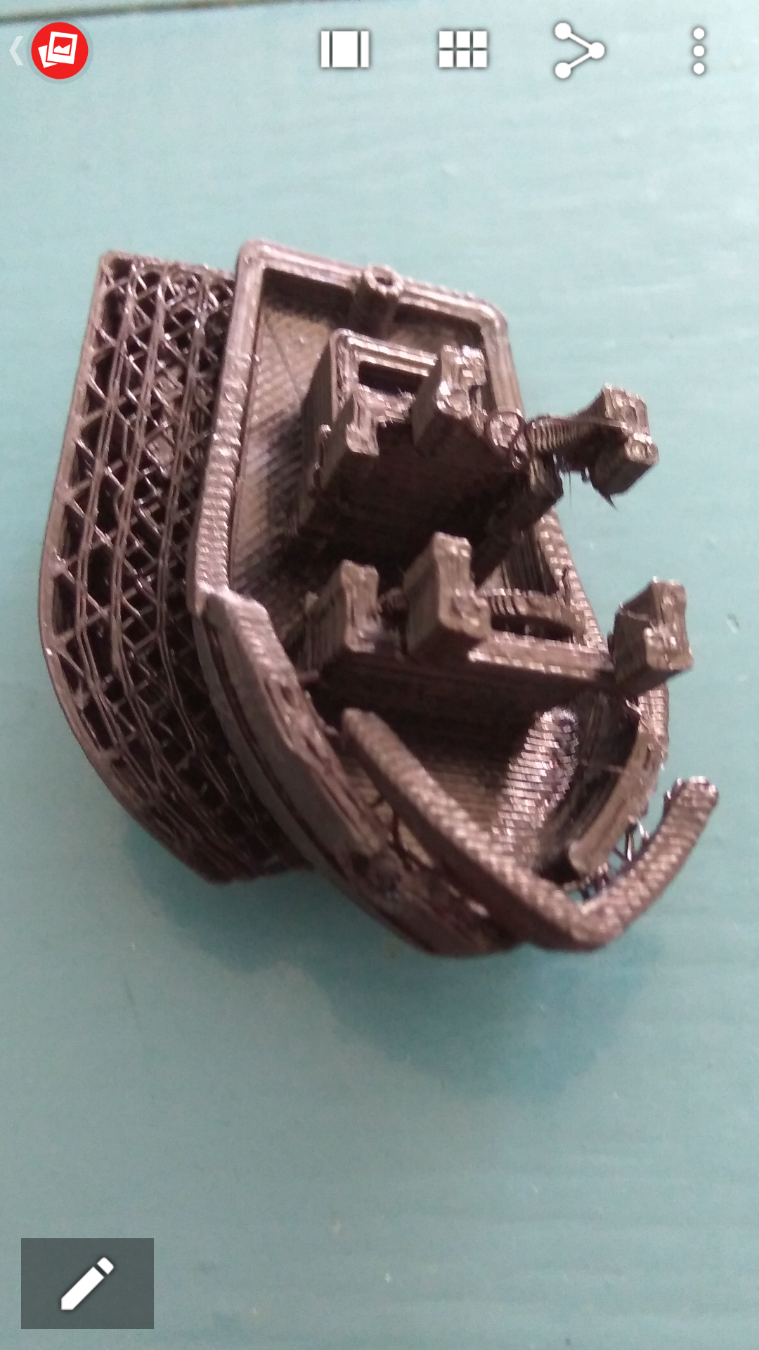

Voilà le résultat bêta 2 + cura 4.4
C'est mieux décalage à partir du milieu de la cabine, vers le fond du bed !
Ps: je vais faire un essai en déclarant à cura 4.4 blackwidow tevo,, et lancer une impression, juste pour voir
Après fiston je fais ce que tu m'as dit 😉

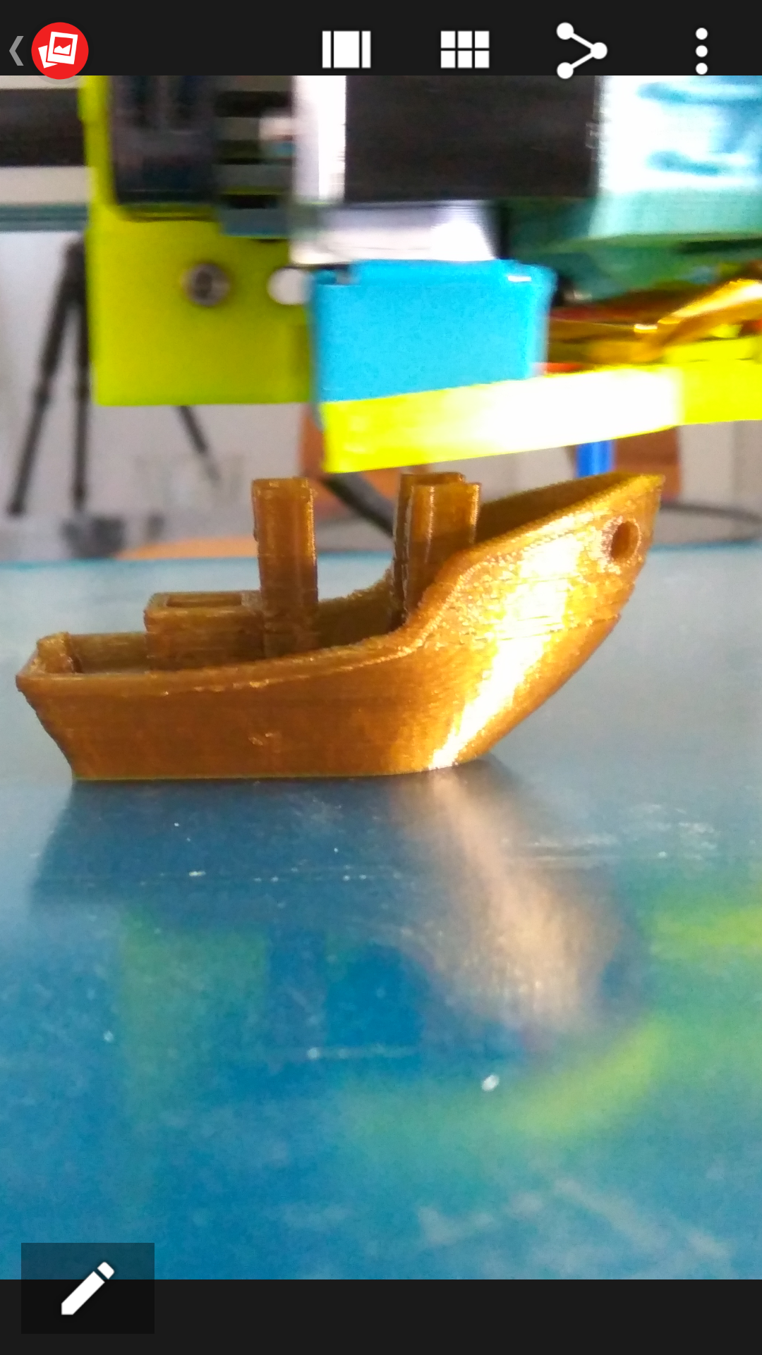

C'est la que j'ai imprimé mon support de rouleau, en bleu qui est franchement pas mal 😉
Je suis sur la bonne voie !!
Avec éclairage led !! On dirait presque un bonbon au caramel sur le dessus, avec des petits défauts 😉
Vraiment presque au niveau du bébé A8

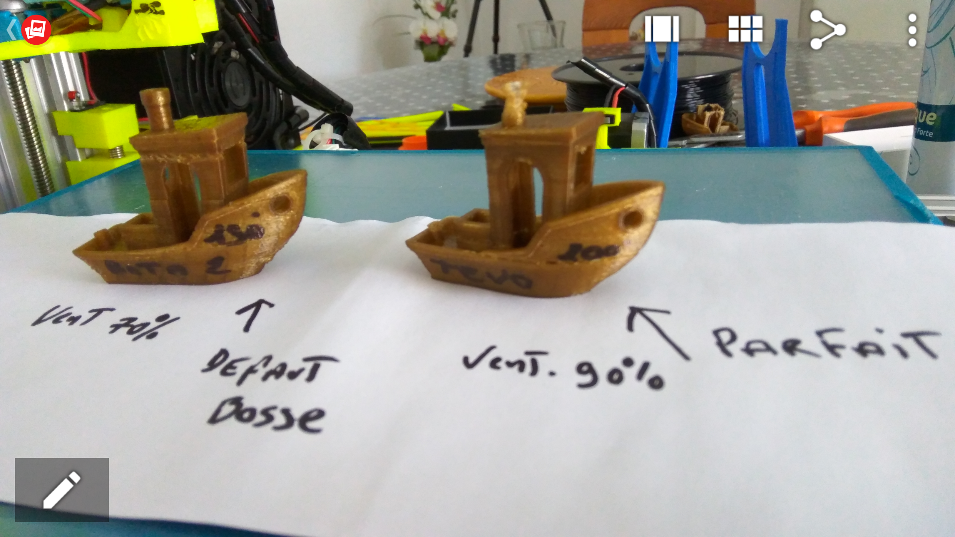

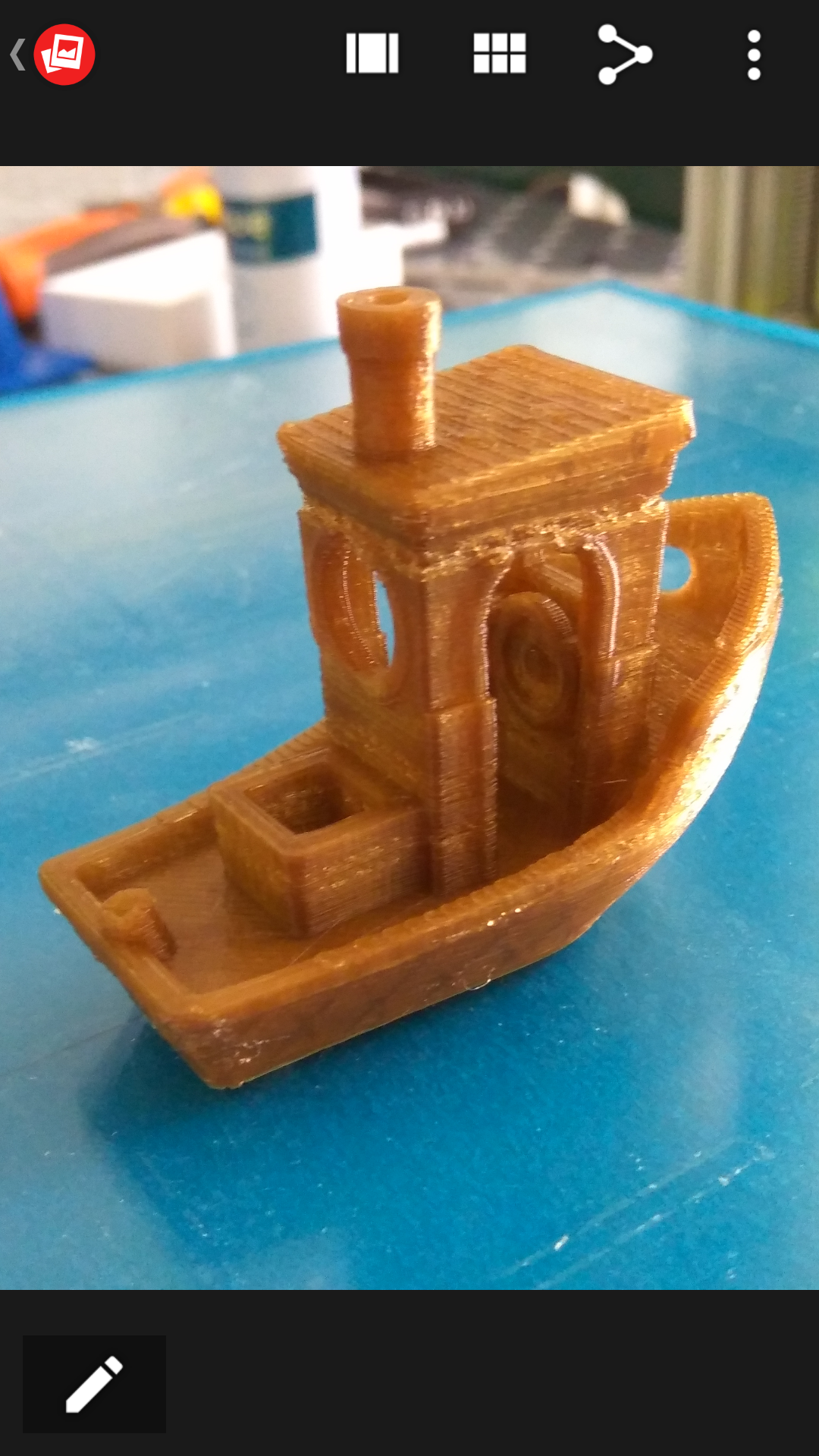

Déclaré en tevo blackwidow
Pas de décalage !!!
Défauts, une fissures au niveau du 200°
Sur toute la longueur, et la cheminée / + support de canne à pêche à l'arrière !!!
