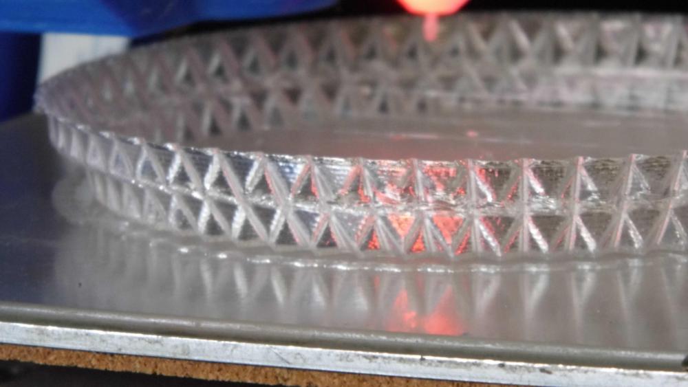

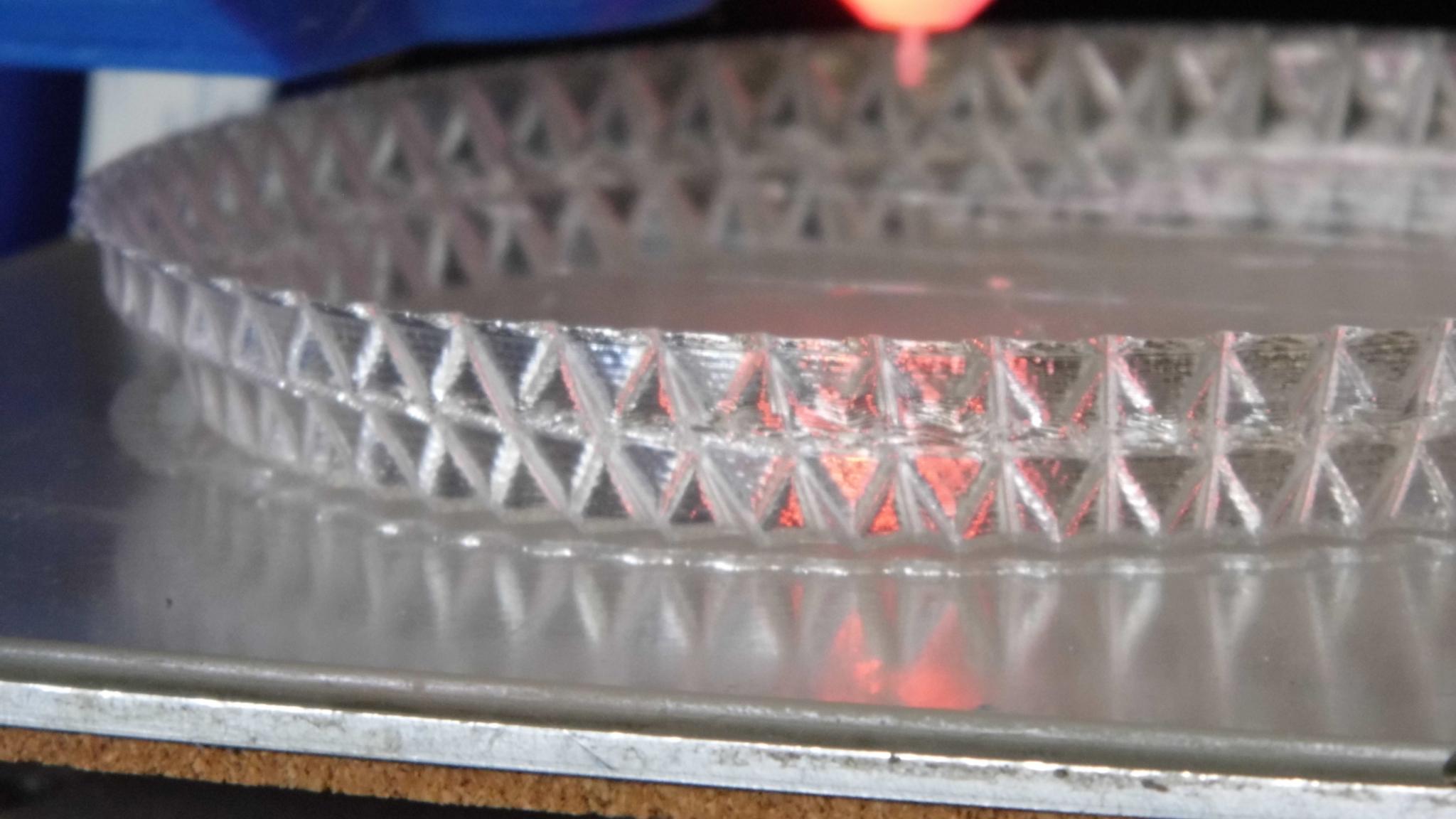

me suis decidé a tirer au clair cette histoire de hauteur de couche d impression. dans la theorie ca se tient leurs calculs savants.
mais shunter une resistance ou ajouter une diode sur les drivers moteurs ca me rebute un peu quand meme.
testé donc les parametres soft alternatifs pour eviter le hardcore . et force est de constater qu il y a effectivement anguille sous roche.
c est evident au vu des resultats que les valeurs standard 0.1 et 0.2 donnent les moins bons resultats. enorme  difference entre 0.2 et 0.202.
il s avere que les meilleures alternatives sont 0.202 et 0.168.
le 0.168 est homogene a un tel point que descendre en dessous n apporte pas de gain significatif au vu de l allongement du temps d impression.
bon vous allez sans doute me dire que ca se tient a pas grand chose et qu il il a fallu chercher la bonne position avec l apn pour faire apparaitre les defauts .
c est presque vrai ou pas..... en tous cas ca vaut le coup d essayer. il y a encore des tas d epaisseurs a essayer et si vous trouvez d autres bonnes combinaisons
faites suivre

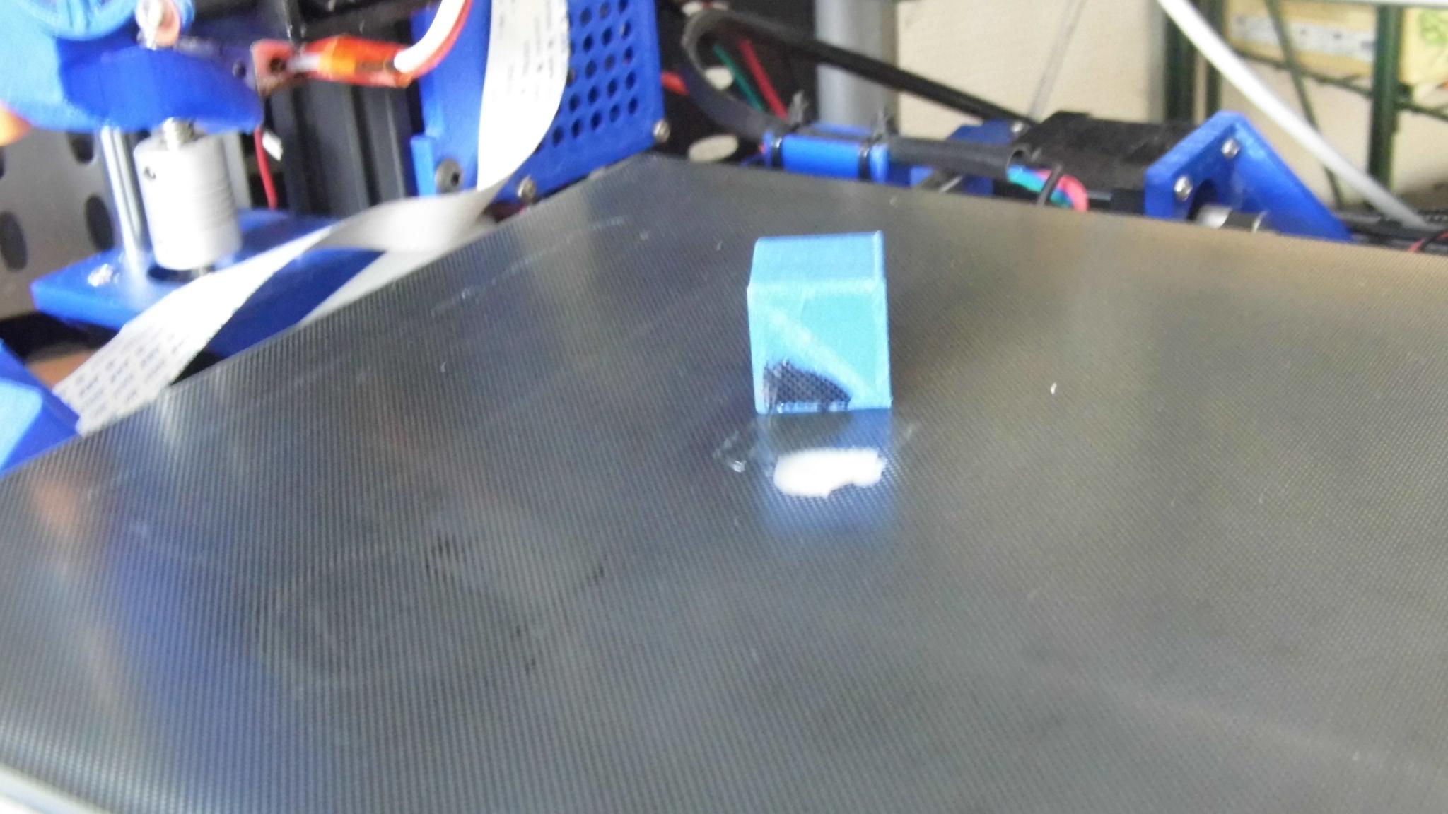

Donc voila j'ai trouvé pourquoi le décalage, papi @veegeravait raison, mon fanduc se tourne tout seul dans l'axe y,et bien sur décalage 🙄
Donc modification mercredi et refonte complète du fanduc !!
Concernant la qualité d'impression, j'ai modifié l'épaisseur de 1.2 à 0.8
Et franchement ça change tout !!!
Le vieux c.. en découvre tous les jours 😂😘
  • J'aime 2
bon j etais sur a 99.9999 % tu m as quand meme oté le doute restant . 😂
cura ne peut pas te decaler les layers comme ca. obligé que la verité soit ailleurs😁

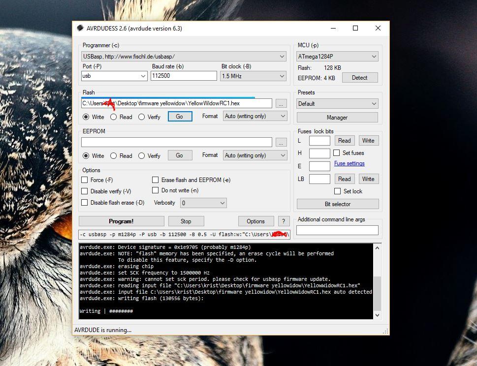

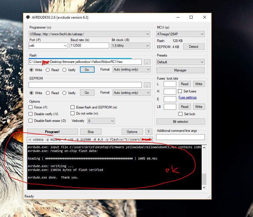

Je viens de rentrer, reset effectué, flashage  de la rc1 dans 5 mn😉
Vas voir dans le sujet sur les prints, c'était juste pour attirer ton attention, sans raison particulière.
@papa50Le reset c'est APRES le flash.
Modifié (le) par Maeke
il y a 13 minutes, Maeke a dit :
c'est fait !
donc j'allume et je fait un reset c'est ça ?
