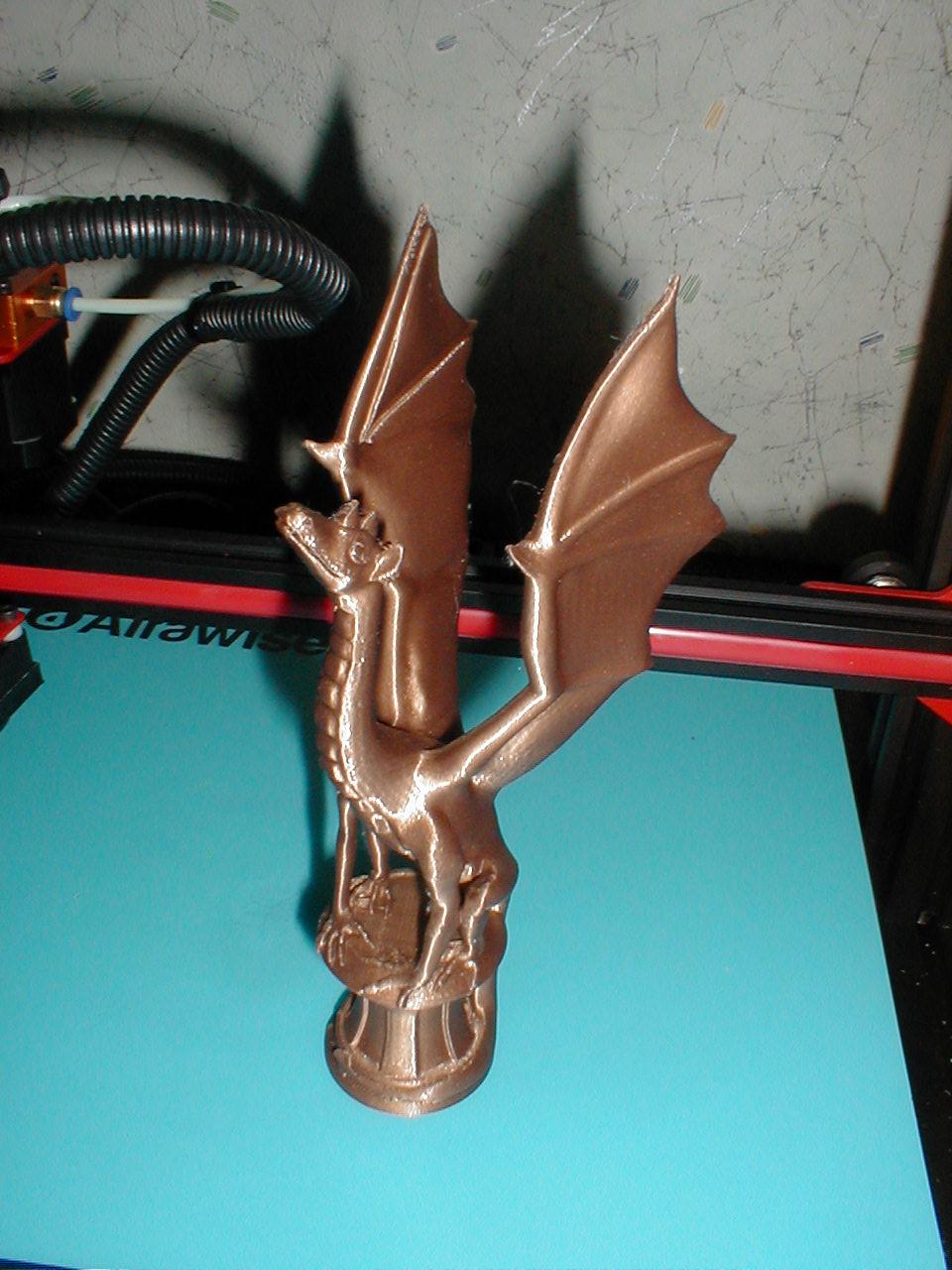

papa50 Posté(e) Octobre 15, 2018 Auteur Posté(e) Octobre 15, 2018 Direct après j'imprime le dragon de papi @veegerjuste pour voir 1
papa50 Posté(e) Octobre 15, 2018 Auteur Posté(e) Octobre 15, 2018 à l’instant, jeanhub a dit : Bonjour tout le monde @papa50 tes courroies sont bien tendues ? j'ai eu ce problème sur une dagoma et ca venait d'un courroie Oui pas de soucis, et le déplacement a la main est vraiment facile, c'est ça qui est chiant !! Le fiston a peut-être raison un problème de gcode !! Comme je le dis juste au dessus dragon juste après
papa50 Posté(e) Octobre 15, 2018 Auteur Posté(e) Octobre 15, 2018 Fiston @Maekeje pense que tu avais raison !! Je lance le dragon !! 1

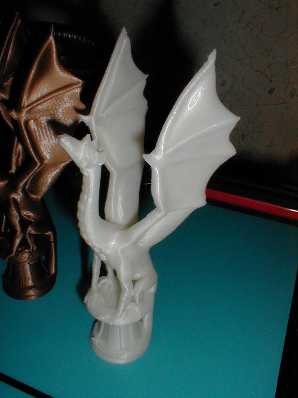

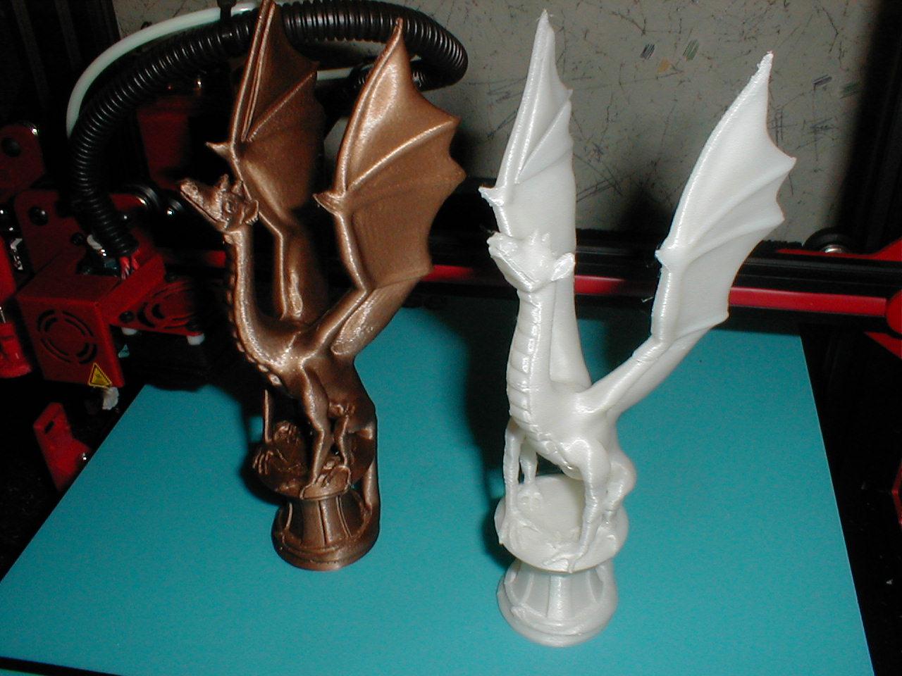

papa50 Posté(e) Octobre 15, 2018 Auteur Posté(e) Octobre 15, 2018 Brut de coffrage =2 décalages fait c.... Papi @veegervainqueur
veeger Posté(e) Octobre 15, 2018 Posté(e) Octobre 15, 2018 oui bon mais tu es pas en version finale. il y a encore des ameliorations a faire et puis moi j ai imprimé en pla toi c est du petg non ? 1

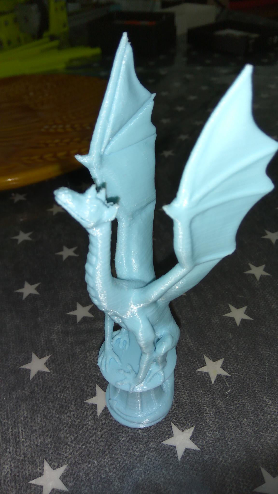

Murphy Posté(e) Octobre 16, 2018 Posté(e) Octobre 16, 2018 (modifié) Le mien en PLA Bronze avec S3D. Et en blanc perle... Modifié (le) Octobre 16, 2018 par Murphy 2
mikebzh44 Posté(e) Octobre 16, 2018 Posté(e) Octobre 16, 2018 Quelle épaisseur de couche ? 0.1 ? C'est hyper propre en tout cas. Envoyé de mon Redmi Note 4 en utilisant Tapatalk

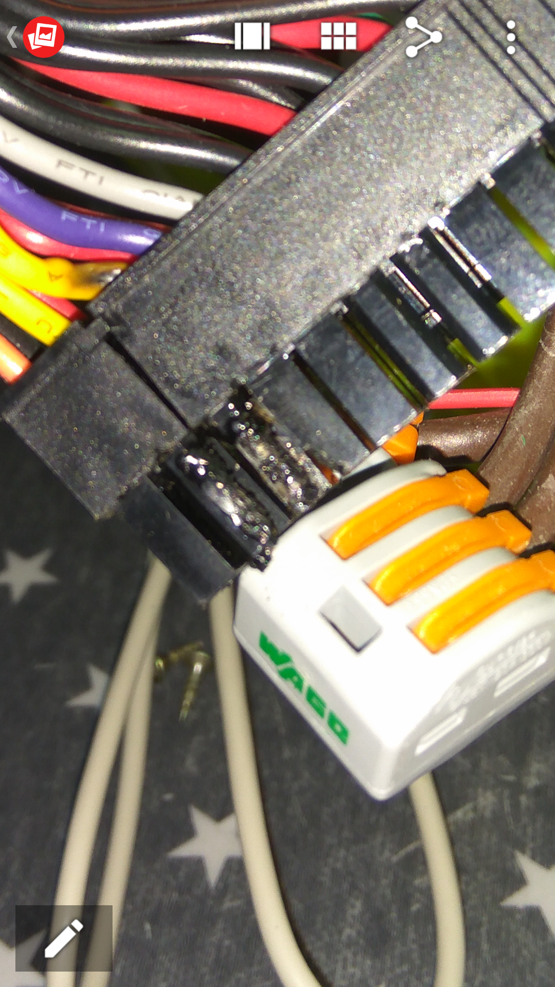

papa50 Posté(e) Octobre 16, 2018 Auteur Posté(e) Octobre 16, 2018 Deuxième souci échauffement !! si je coupe et que je raccorde avec les nouveaux dominos gris, ça va marcher ou pas J'en a un peu marre
Maeke Posté(e) Octobre 16, 2018 Posté(e) Octobre 16, 2018 à ce niveau, laisses tomber la carte et fais une modif directe de l'alimentation...
papa50 Posté(e) Octobre 16, 2018 Auteur Posté(e) Octobre 16, 2018 il y a 8 minutes, Maeke a dit : à ce niveau, laisses tomber la carte et fais une modif directe de l'alimentation... Mais comment !!
papa50 Posté(e) Octobre 16, 2018 Auteur Posté(e) Octobre 16, 2018 J'ai repéré les deux fils jaune OK Je suppose que les noires c'est les moins Mais y a le souci que l'alimentation s'allume directement ?
Maeke Posté(e) Octobre 16, 2018 Posté(e) Octobre 16, 2018 Là c'est JPL qui peut te guider, mais ça va te demander d'utiliser le fer à souder, j'en ai peur.
papa50 Posté(e) Octobre 16, 2018 Auteur Posté(e) Octobre 16, 2018 il y a 17 minutes, Maeke a dit : Là c'est JPL qui peut te guider, mais ça va te demander d'utiliser le fer à souder, j'en ai peur. Il me semble avoir vu une vidéo, ou il suffit de chainter deux fils avec un trombone !!

Murphy Posté(e) Octobre 16, 2018 Posté(e) Octobre 16, 2018 (modifié) Il y a 6 heures, mikebzh44 a dit : Quelle épaisseur de couche ? 0.1 ? C'est hyper propre en tout cas. Envoyé de mon Redmi Note 4 en utilisant Tapatalk Couche en 0,2mm Couche inférieure 4 Couche supérieure 4 couche de contour 2 Rétracter buse de 0,4 à chaque changement de couche ou partie vide Rétracter fil de 6mm Température buse 210° Température plateau 60° Vitesse 80mm/s et 60% première couche, 80% couche de contour. Pas de radeau, juste jupe à 4mm pour amorcer le fil. Comme je lève la tête à chaque changement de position il n'y a aucun risque d'accrochage. Modifié (le) Octobre 16, 2018 par Murphy 1

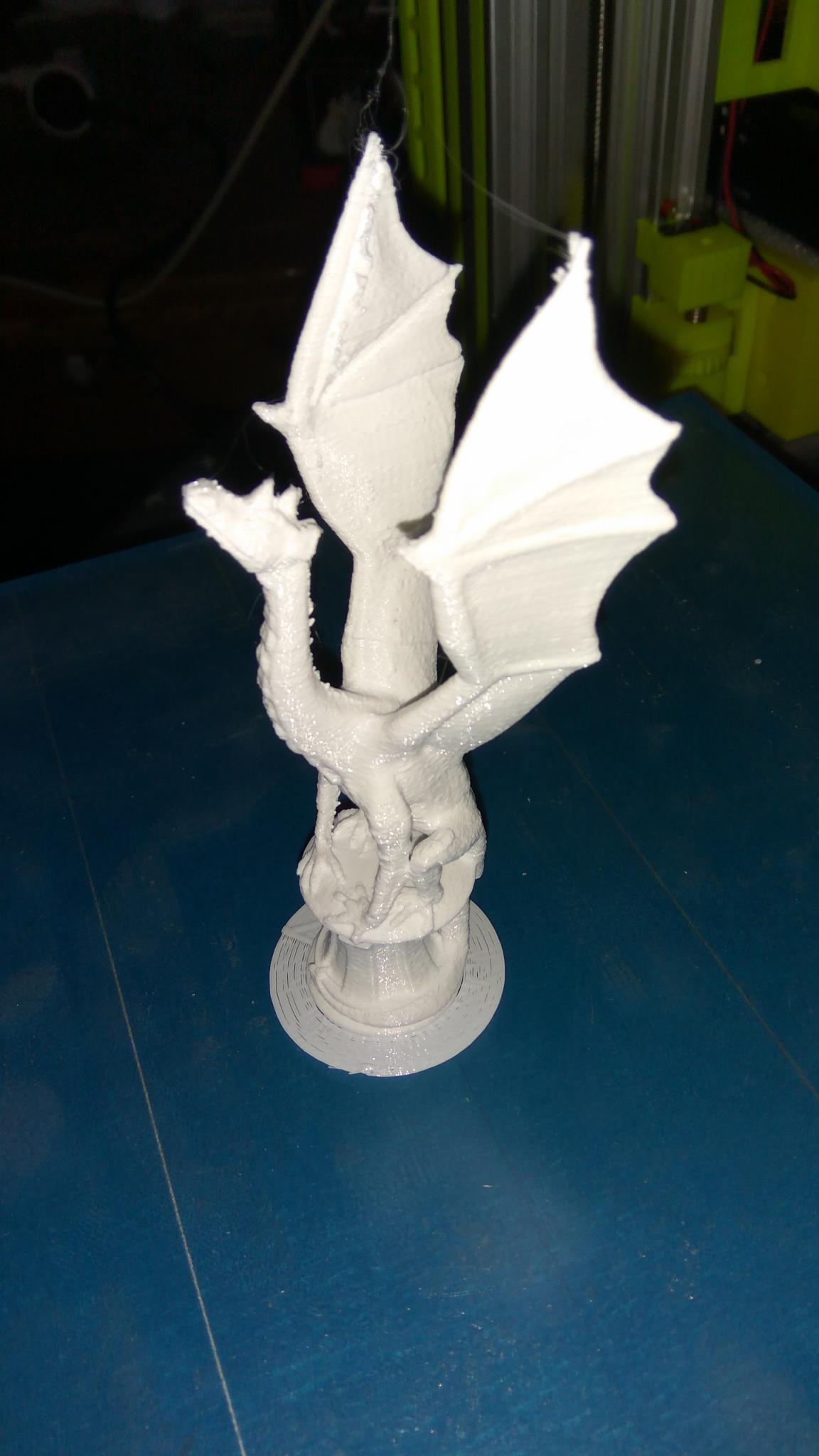

papa50 Posté(e) Octobre 16, 2018 Auteur Posté(e) Octobre 16, 2018 (modifié) Merci Murphy, Voila le mien Couche en 0,2mmCouche inférieure 4Couche supérieure 4couche de contour 2Rétracter buse de 0,4 à chaque changement de couche ou partie videRétracter fil de 6. 5mmTempérature buse 195°Température plateau 60° La tête ne se lève pas Modifié (le) Octobre 16, 2018 par papa50
Murphy Posté(e) Octobre 16, 2018 Posté(e) Octobre 16, 2018 Pourtant c'est facile de lever la tête à chaque changement de pièce ou de partie. Quand j'ai imprimé mes ailes d'avions j'étais bien content d'imprimer 6 ailes à la fois.

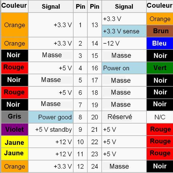

papa50 Posté(e) Octobre 16, 2018 Auteur Posté(e) Octobre 16, 2018 (modifié) @veeger j’ai trouver le schéma même couleur de câble a mon avis c'est avec le câble gris qu'il faut chunter (mais lequel ) ? @Maeke Modifié (le) Octobre 16, 2018 par papa50
mikebzh44 Posté(e) Octobre 16, 2018 Posté(e) Octobre 16, 2018 Tu mets un fil conducteur entre le vert et n'importe quel noir : https://www.astuces-pratiques.fr/electronique/demarrer-alimentation-atx-sans-carte-mere 1
papa50 Posté(e) Octobre 16, 2018 Auteur Posté(e) Octobre 16, 2018 il y a 2 minutes, mikebzh44 a dit : Tu mets un fil conducteur entre le vert et n'importe quel noir : https://www.astuces-pratiques.fr/electronique/demarrer-alimentation-atx-sans-carte-mere merci mike !!!!!!
