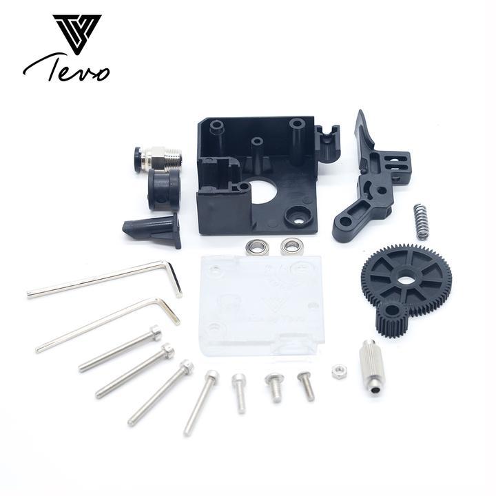

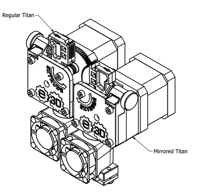

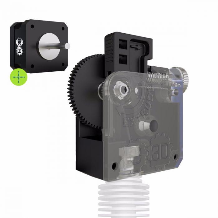

Maeke Posté(e) Octobre 17, 2018 Posté(e) Octobre 17, 2018 (modifié) non, je voulais dire qu'il existe au moins trois différents types de Titan, qui se distinguent par des différences de design, et sur les trois un seul peut accepter un aero. en plus de ça y'a des versions miroir. première photo titan officiel en version miroir. deuxième titan de la marque tevo, ou le levier est placé différemment, et d'une forme différente. sans compter la position complètement différente d'au moins une des vis du couvercle. Modifié (le) Octobre 17, 2018 par Maeke

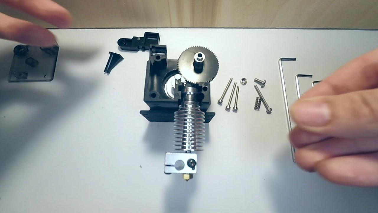

Maeke Posté(e) Octobre 17, 2018 Posté(e) Octobre 17, 2018 (modifié) et enfn (désolé les admins, limite de taille uploadable). un des titans chinois dont la vis inférieur droite est plus haut et la grosse roue plus à gauche. Ces emplacements différents des vis rendent impossible l'utilisation du aero, idem pour la roue dentée déplacée. Modifié (le) Octobre 17, 2018 par Maeke
Maeke Posté(e) Octobre 17, 2018 Posté(e) Octobre 17, 2018 (modifié) il y a 7 minutes, Baltringue a dit : Ah oui j'avais bien compris, mais justement si ta des conseils ou préférence de design Versions miroir ? pour les personnes voulant un dual extrudeur à base de titan ou de titan aero, l'un d'entre eux est le miroir de l'autre. Modifié (le) Octobre 17, 2018 par Maeke
Maeke Posté(e) Octobre 17, 2018 Posté(e) Octobre 17, 2018 (modifié) donc en règle générale, si tu veux acheter en deux ou trois fois ton titan aero, vérifies la position des 4 vis du couvercle du titan lui même (plus particulièrement celle en bas à droite (ou à gauche pour la version miroir)). Modifié (le) Octobre 17, 2018 par Maeke

Maeke Posté(e) Octobre 17, 2018 Posté(e) Octobre 17, 2018 (modifié) si tu regardes ou sont placées les 4 vis du couvercle tu ne devrais pas avoir de problème. Au pire ce titan EST compatible (d'ailleurs le fabriquant propose aussi le aero dans une vente séparée).https://fr.aliexpress.com/item/3D-Imprimante-Titan-Extrudeuse-Hotend-Pilote-D-alimentation-Pour-1-75-3mm-Buse-Filament-RepRap-i3/32839145200.html?spm=a2g0w.search0104.3.1.d5f32f67sbcc8B&ws_ab_test=searchweb0_0%2Csearchweb201602_1_10065_10068_318_319_10696_450_10084_10083_10618_452_535_534_10304_533_10307_10820_532_10821_10302_204_10843_10059_10884_323_10887_100031_320_10103_448_449%2Csearchweb201603_60%2CppcSwitch_0&algo_pvid=893a02ef-283e-41a4-8fd7-616d1b4bd0d8&algo_expid=893a02ef-283e-41a4-8fd7-616d1b4bd0d8-0 Modifié (le) Octobre 17, 2018 par Maeke

Maeke Posté(e) Octobre 18, 2018 Posté(e) Octobre 18, 2018 (modifié) Il y a 5 heures, Baltringue a dit : Forcément oui. https://fr.aliexpress.com/item/TEVO-Titan-Extruder-Full-Kit-with-NEMA-17-Stepper-Motor-for-3D-Printer-ssupport-both-Direct/32815777441.html?spm=a2g0w.search0604.3.84.28c71485ZKphKV&ws_ab_test=searchweb0_0,searchweb201602_3_10065_10068_318_319_10696_450_10084_10083_10618_452_535_534_10304_533_10307_10820_532_10821_10302_204_10843_10059_10884_323_10887_100031_320_10103_448_449,searchweb201603_2,ppcSwitch_0&algo_expid=6da82e69-0a09-403b-af18-222444af7fae-12&algo_pvid=6da82e69-0a09-403b-af18-222444af7fae Tu en penses quoi de lui ? nop, la vis inférieure droite n'est pas à la bonne place. @papa50 meilleur que le mk8 made in anet, ok, je te l'accorde, mais LE meilleur, pas forcément, il y a des concurrents plus que sérieux sur le marché. Modifié (le) Octobre 18, 2018 par Maeke
