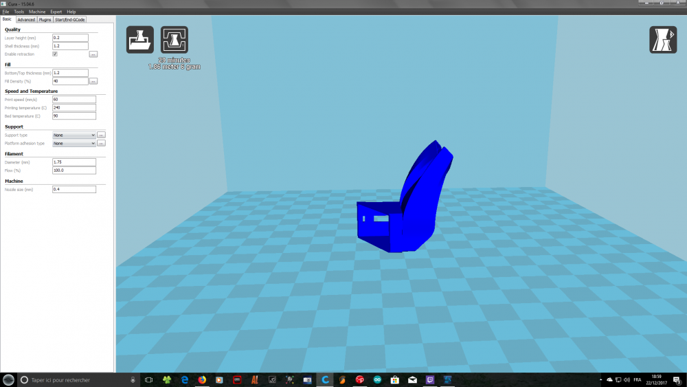

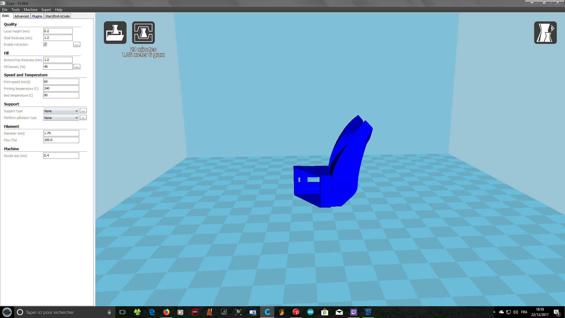

Maeke Posté(e) Février 5, 2018 Posté(e) Février 5, 2018 (modifié) @veeger, @papa50Moi j'utilise le mistral 2.1a de Leo_N mais je n'irais pas jusqu'à dire que c'est le meilleur, par contre il est clairement meilleur que celui d'origine.@JanpolantonSi la sonde tombe, elle risque de relever des températures plus basses qu'elle ne le sont réellement, ce qui va amener ta A8 à augmenter cette température. Il vaut donc mieux perdre l'impression en cours que de risquer le pire scénario ce qui endommagerait ton imprimante. PS attends qu'elle soit froide pour y toucher. Modifié (le) Février 5, 2018 par Maeke
veeger Posté(e) Février 5, 2018 Posté(e) Février 5, 2018 pfff. mariole a imprimer ta version. je vois meme pas comment le positionner dans cura

Maeke Posté(e) Février 5, 2018 Posté(e) Février 5, 2018 (modifié) il y a 4 minutes, veeger a dit : pfff. mariole a imprimer ta version. je vois meme pas comment le positionner dans cura comme çà. surtout pas de supports. @Janpolantonc'est un des avantages de Marlin. Modifié (le) Février 5, 2018 par Maeke
veeger Posté(e) Février 5, 2018 Posté(e) Février 5, 2018 (modifié) @ maeke pas top quand meme quelle que soit la position @ janpolanton si il y a moyen de mettre en pause mais la reprise c est tres delicat avec le fil qui bave un peu et un point de soudure a l emplacement de la buse donc forcement ce sera jamais bien Modifié (le) Février 5, 2018 par veeger
Maeke Posté(e) Février 5, 2018 Posté(e) Février 5, 2018 Mais il fait son boulot comme je lui demande.

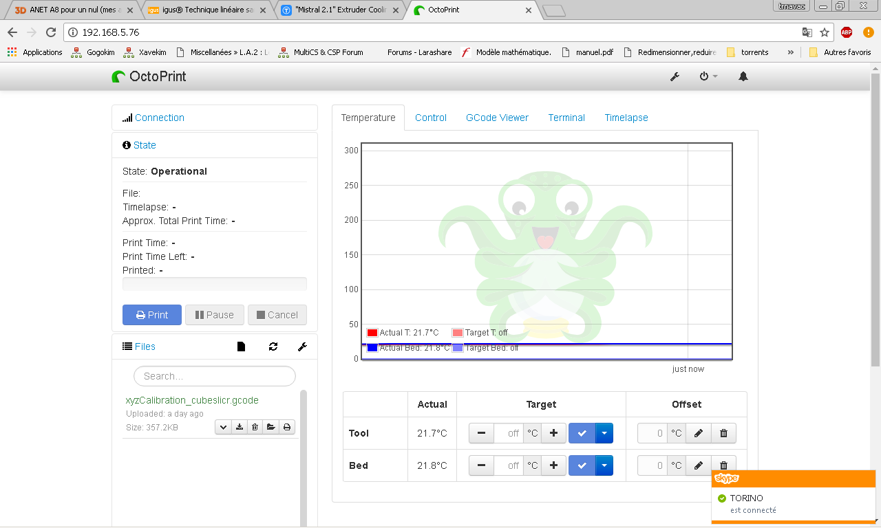

Janpolanton Posté(e) Février 5, 2018 Posté(e) Février 5, 2018 Mais je n'ai pas octoprint, j'imprime en direct de la carte SD

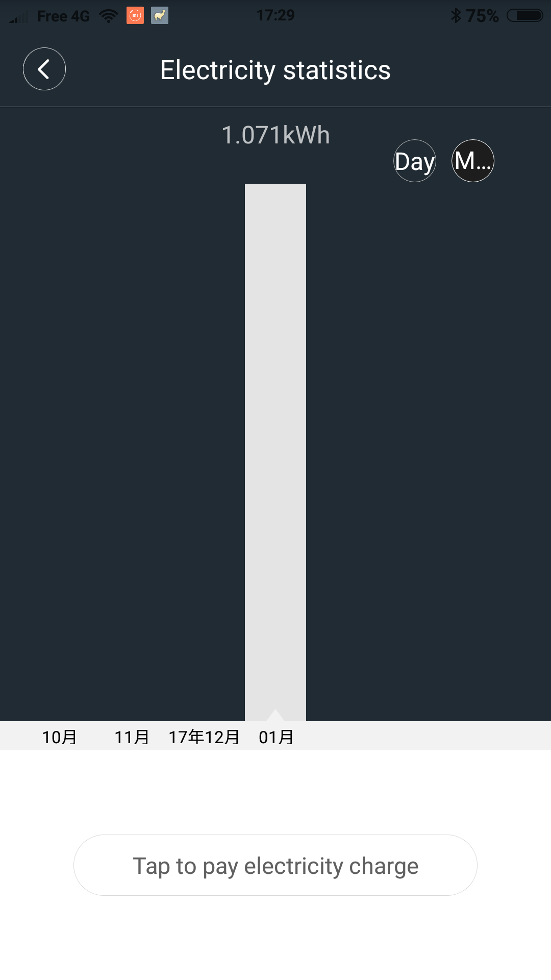

Wospi Posté(e) Février 5, 2018 Posté(e) Février 5, 2018 @papa50 ça donne quoi la consommation électrique aujourd'hui ?Envoyé de mon PLK-L01 en utilisant Tapatalk
veeger Posté(e) Février 5, 2018 Posté(e) Février 5, 2018 je pourrais plus m en passer d octoprint. c est vitalement indispensable
papa50 Posté(e) Février 5, 2018 Auteur Posté(e) Février 5, 2018 il y a 6 minutes, Wospi a dit : @papa50 ça donne quoi la consommation électrique aujourd'hui ? Envoyé de mon PLK-L01 en utilisant Tapatalk Depuis qu'elle fonctionne, vraiment rien, une petite merveille ! Regarde :
