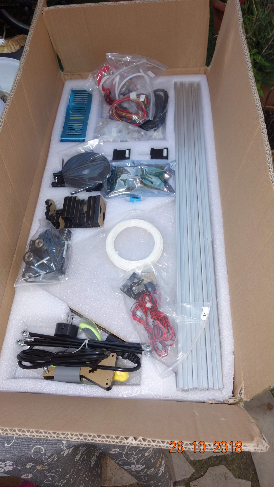

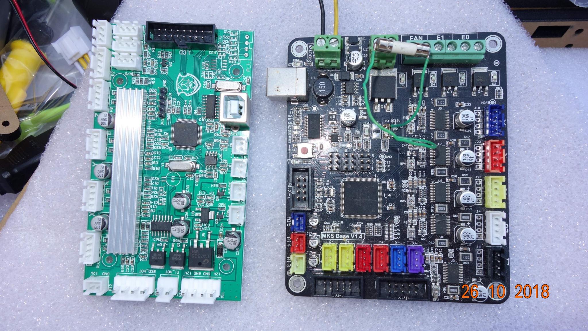

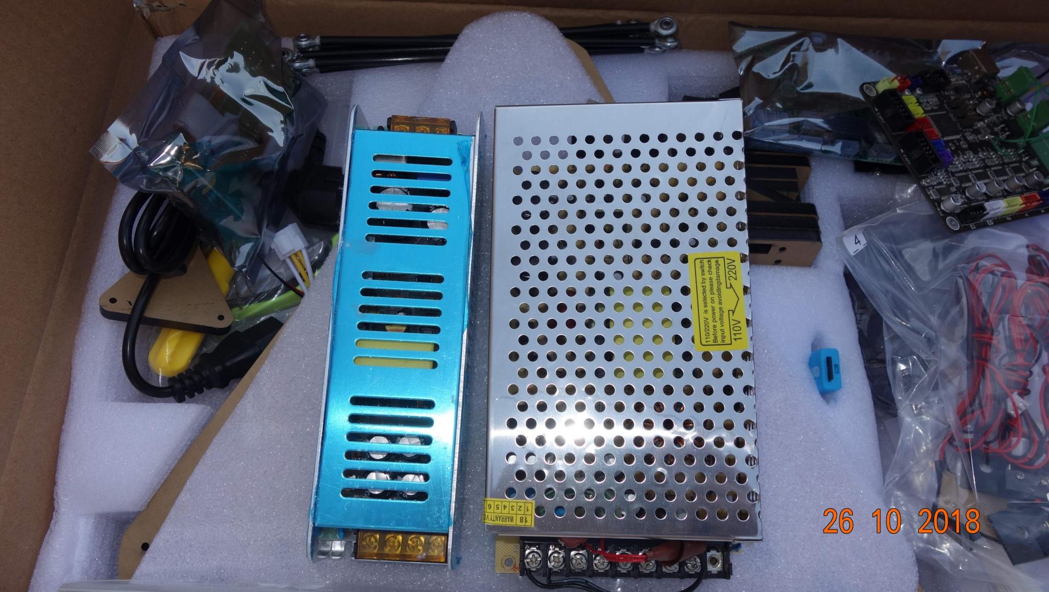

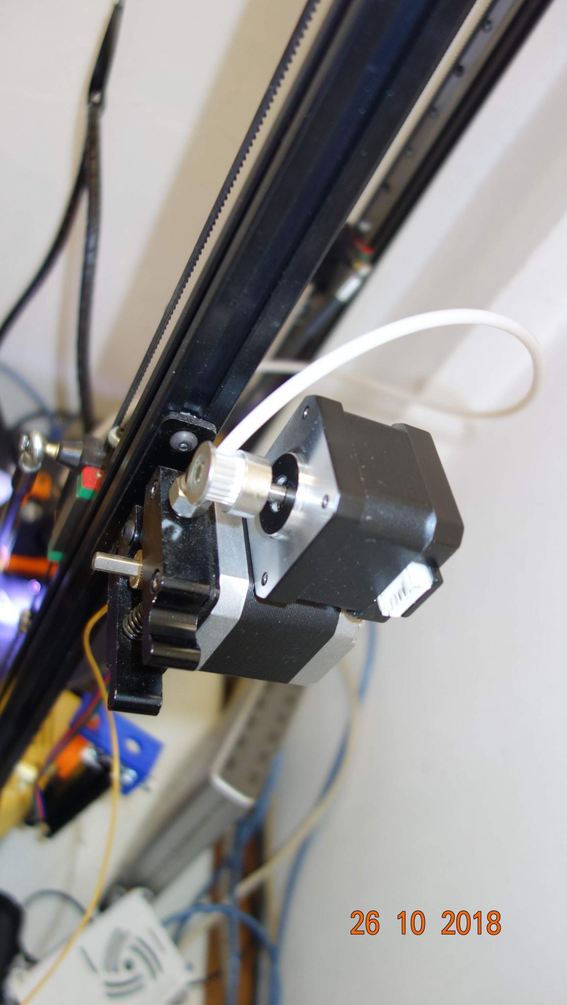

veeger Posté(e) Octobre 26, 2018 Partager Posté(e) Octobre 26, 2018 bon samedi a tous recu la kossel delta a 100 balles donc un petit topo s impose. base comparative par rapport a l anycubic kossel linear plus. hauteur alu + 10 cm par rapport a anycubic kossel . ca doit permettre de s approcher des 40 cm de hauteur d impression. diametre bed 22 cm on devrait etre a - 2 cm de largeur d impression carte mere no name parait rikiki par rapport a une mks base. mais il semble que ce soit une carte 32 bits la clé usb est bien fournie avec tout ce qu il faut sauf le firmware. on regardera ca plus tard marlin inside de toutes facons y aura moyen de bricoler l alim no name est minuscule et sans aucune etiquette moteurs 42shdc3025-24b standard je dirais . Rated current:0.9A 1 cm de moins que les moteurs anycubic effector et chariots mobiles en feraille . pour l extrudeur ca a l air pas mal j ai deja vu bien pire . les pulleys tres durs en plastoc . je ne sais pas a quoi m attendre pas de vecu avec ce systeme. la base et le haut de la structure en acrylique a assembler comme sur l anet. tout n est pas parfait mais on en a quand meme pour son argent je pense. etape de nivellement en video voila pour la tartine .si vous etes interessés par dautres infos faites signe bon week 1 Lien vers le commentaire Partager sur d’autres sites More sharing options...
Maeke Posté(e) Octobre 26, 2018 Partager Posté(e) Octobre 26, 2018 on attend le montage et les premières impressions. Lien vers le commentaire Partager sur d’autres sites More sharing options...

Maeke Posté(e) Octobre 26, 2018 Partager Posté(e) Octobre 26, 2018 Ouais, on sent quand même que le modèle de la vidéo fait très prototype, la gueule de l'extrudeur! Lien vers le commentaire Partager sur d’autres sites More sharing options...
