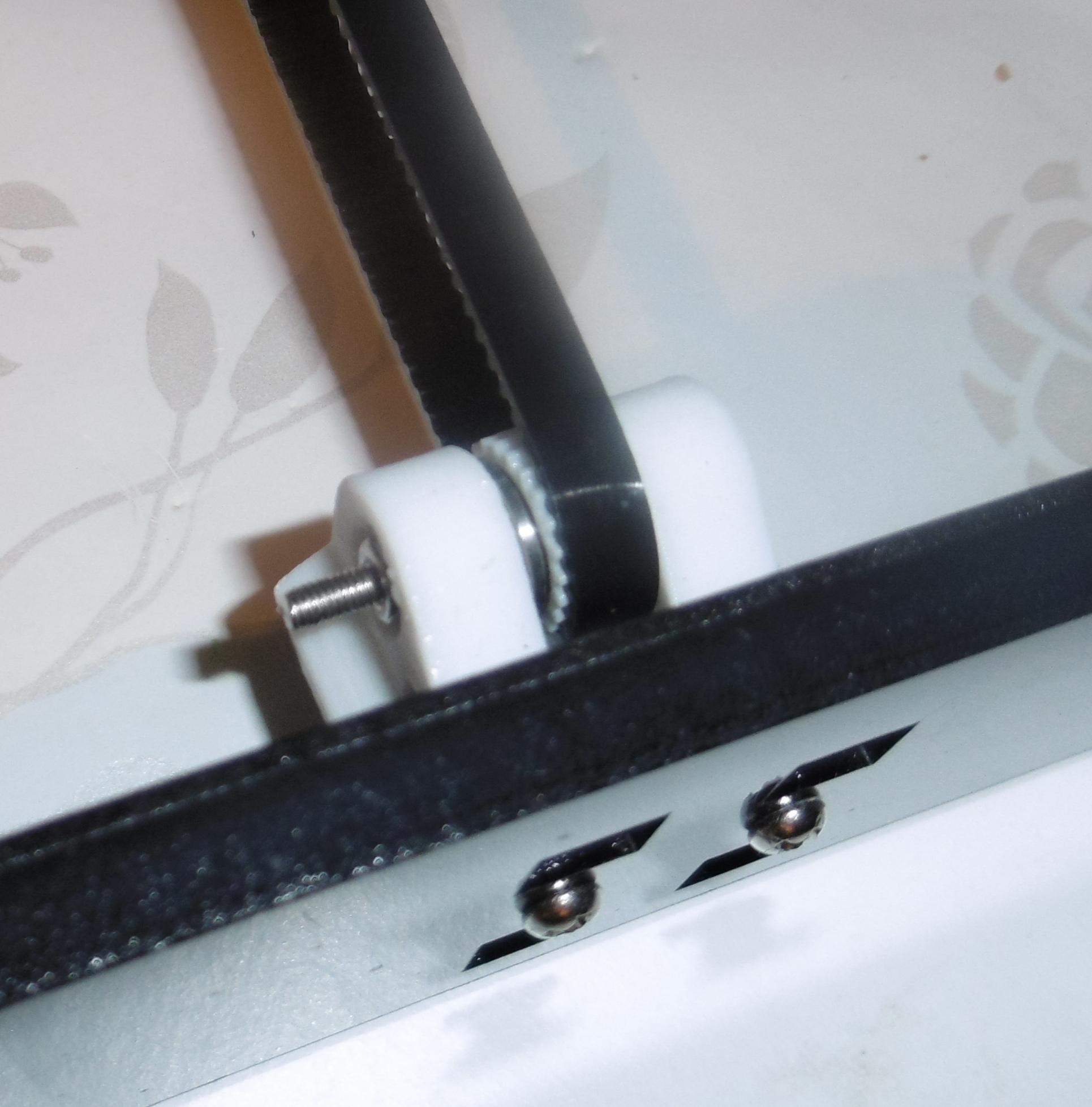

J'ai imprimé des petites couronnes dentées qui s'insèrent en force sur les roulements en attendant mais véritables roues dentées
(on en voit une partie sous la courroie)
C'est bien pour dépanner, mais sur le long terme, ils peuvent casser.
PS: méfies toi avec la courroie d'origine, elle peut s'étirer si on la tend trop, et du coup, devenir inutilisable (l'étirement est définitif).

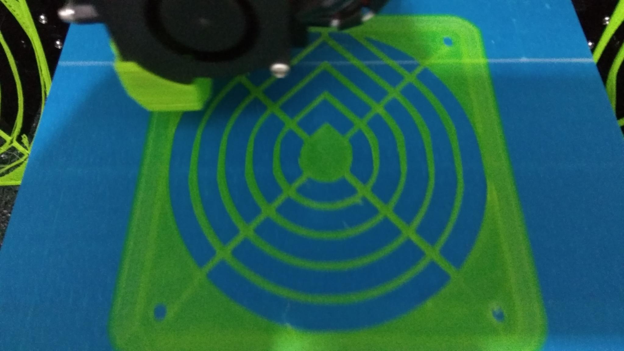

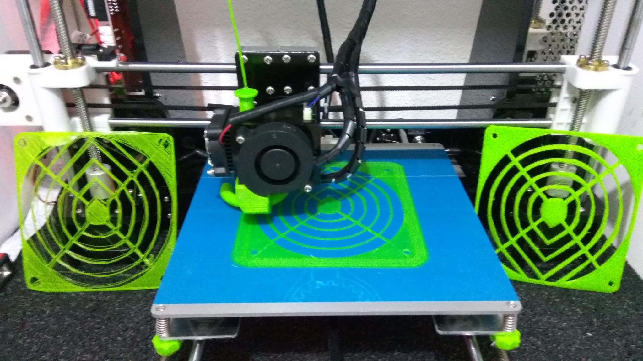

À droite premier essais sur verre, en cour sur scotch déjà nettement mieux,à gauche sur du verre 70° nettoyė avec de l'alcool décollage direct !
Le verre c'est trop dur😢
Quand on regarde la deuxième photo, la partie avant et arrière sont bien,mais moins bien à gauche et à droite ?
