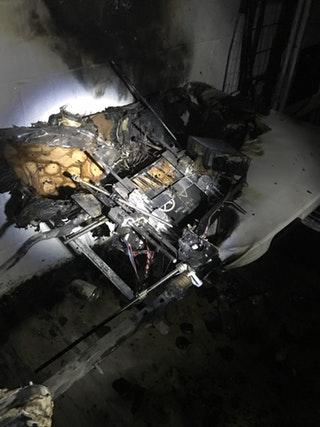

Maeke Posté(e) Février 8, 2018 Posté(e) Février 8, 2018 En espérant que ton imprimante ne finisse pas comme cette A8

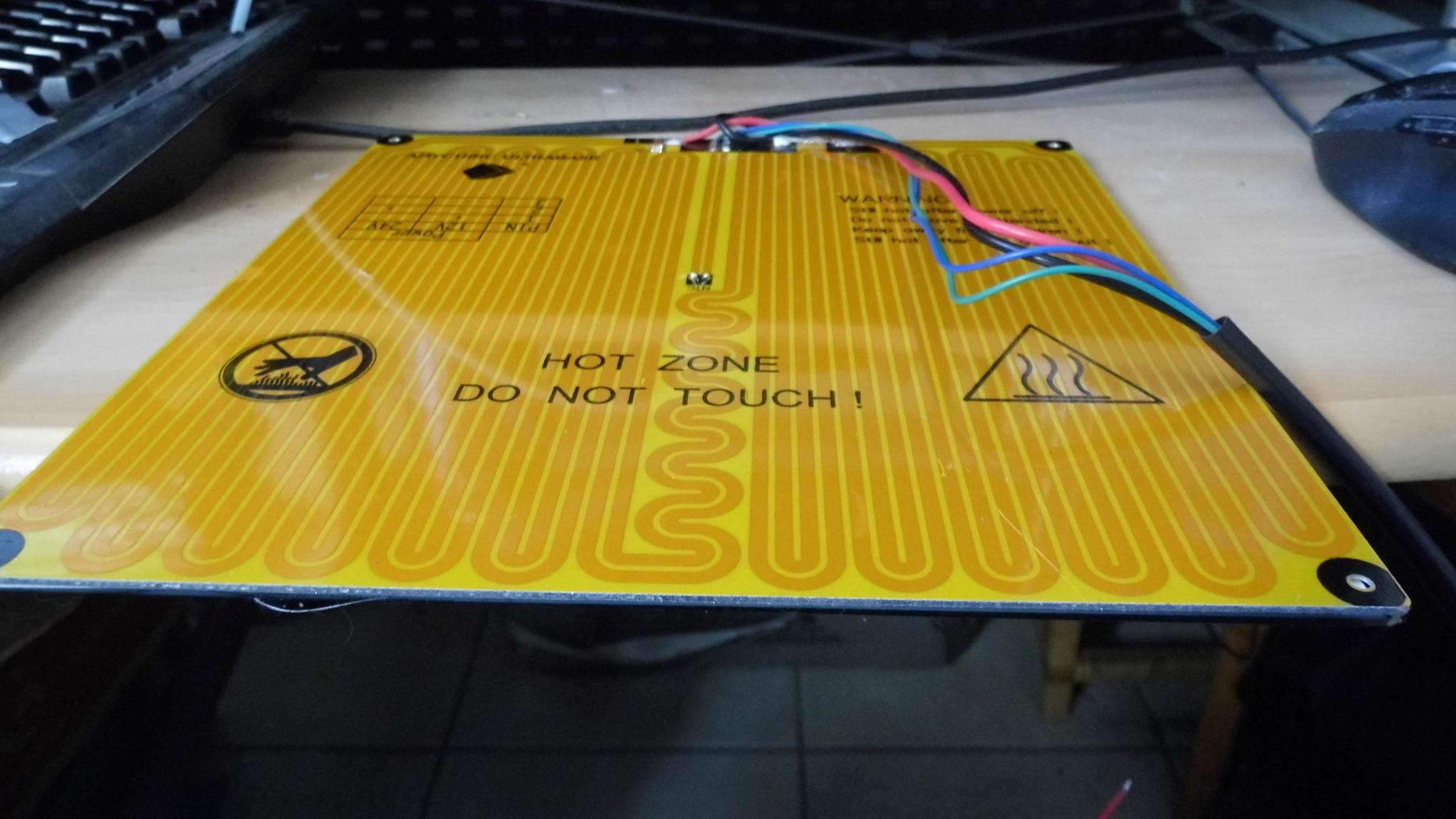

Maeke Posté(e) Février 8, 2018 Posté(e) Février 8, 2018 (modifié) et toi tu as cliqué sur mon lien ebay? t'as pour ainsi dire rien à faire sauf commander le câble avec les options que j'ai marqué et remplacer deux fils blancs par les fils vert et bleu d'origine. PS le pla peut tout à fait s'imprimer sans chauffer le plateau, il suffit d'enlever la coche de plateau chauffant dans cura. Modifié (le) Février 8, 2018 par Maeke

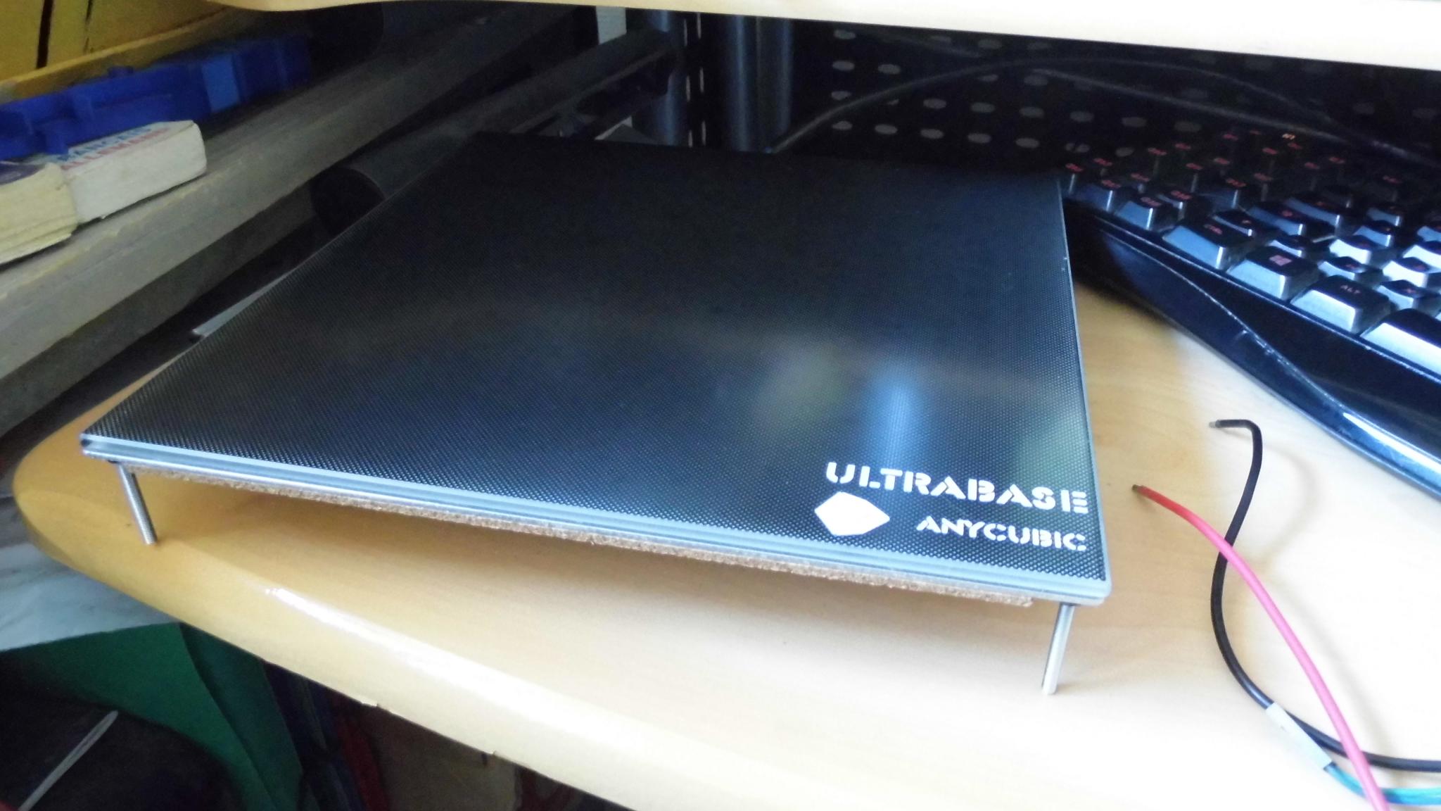

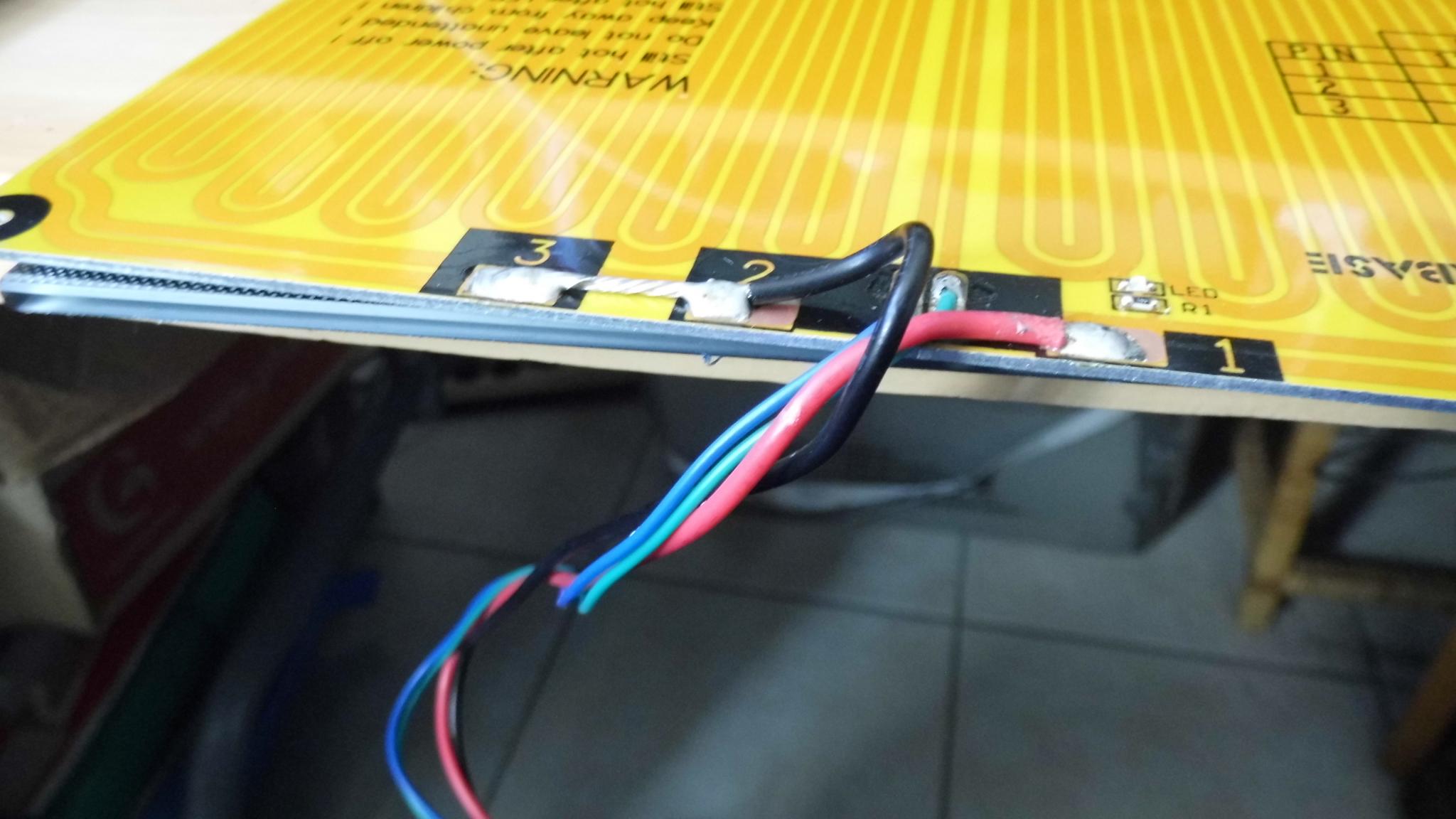

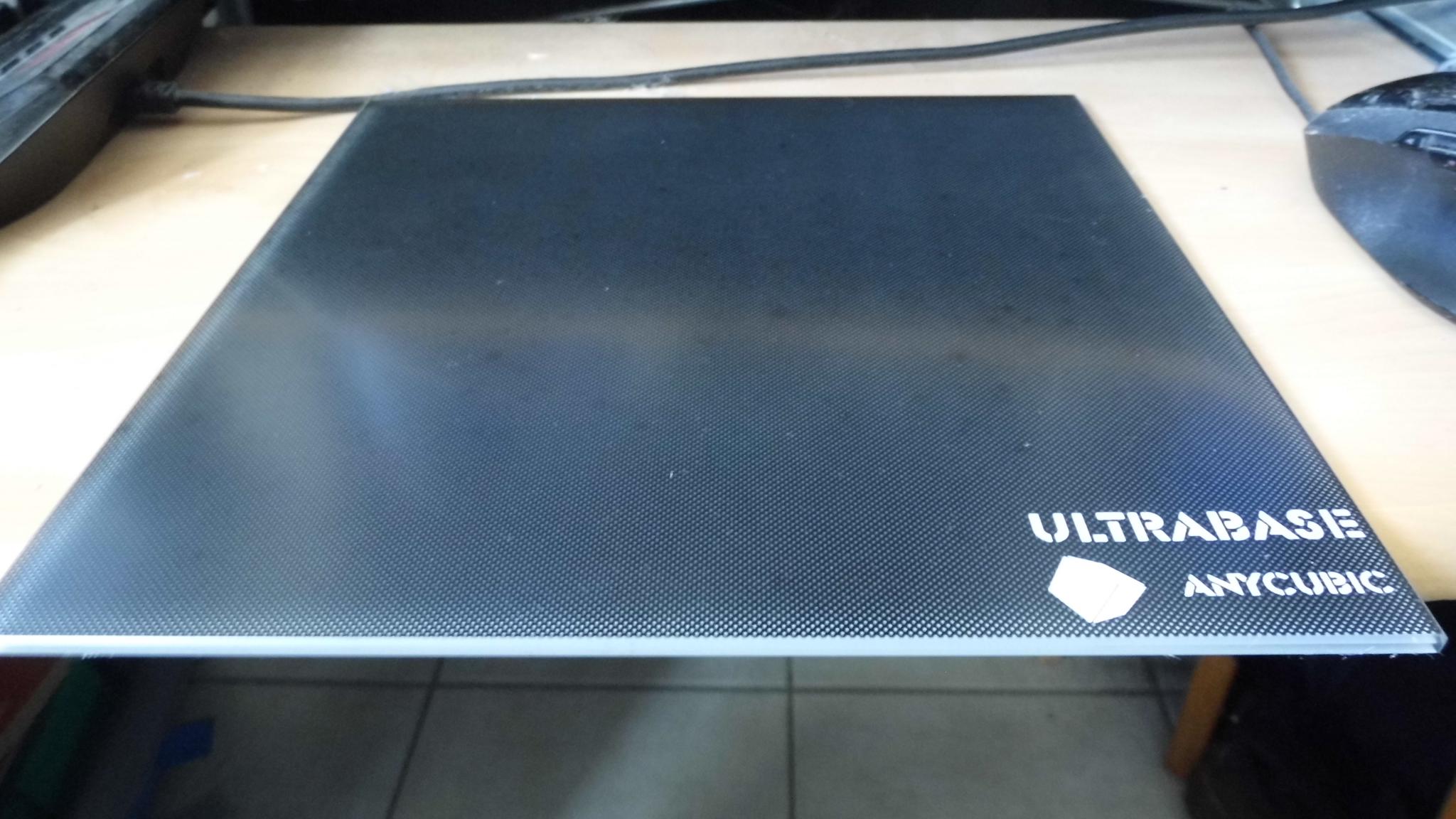

Maeke Posté(e) Février 8, 2018 Posté(e) Février 8, 2018 (modifié) Non, il y a une autre solution en fait. https://www.ebay.fr/itm/Anycubic-Ultrabase-imprimante-3D-Plateforme-Plaque-de-verre-Construction-Surface/263438656862?hash=item3d562ae55e:m:m2oLRl6kC6fI_1fhs5lGApg (deuxième option, sinon il n'y a que la plaque en verre). Je suis sur le point de réinstaller le mien, j'avais trop de courants d'air pour l'abs du coup je suis retourné sur l'ancien plateau avec buildtak mais comme maintenant j'imprime en petg... PS: le plateau fourni supporte le 12V et le 24V en fonction de la façon dont les fils sont soudés, il arrive configuré pour du 12V. PPS ce plateau dépasse facilement 100° en 12V contrairement au plateau d'origine. la contrepartie c'est qu'il est prévu pour une ramps, donc la thermistance a un connecteur dupont. Modifié (le) Février 8, 2018 par Maeke

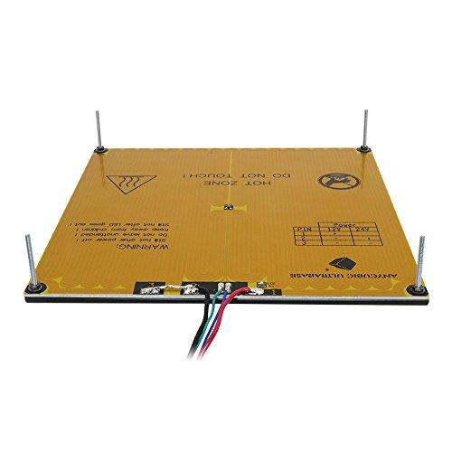

Janpolanton Posté(e) Février 8, 2018 Posté(e) Février 8, 2018 Probablement 12V en parallèle et 24V en série. L'avantage de l'alimenter en 24V c'est qu'on divise le courant par 2. Mais pour ça, il faut ajouter un mosfet et une alimentation 24V

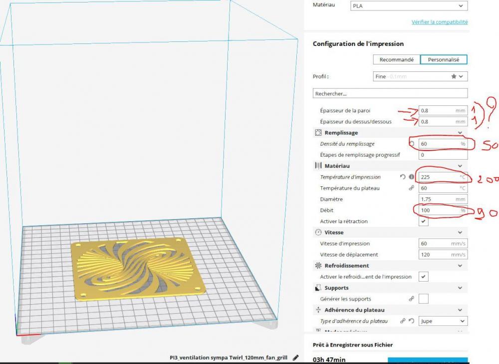

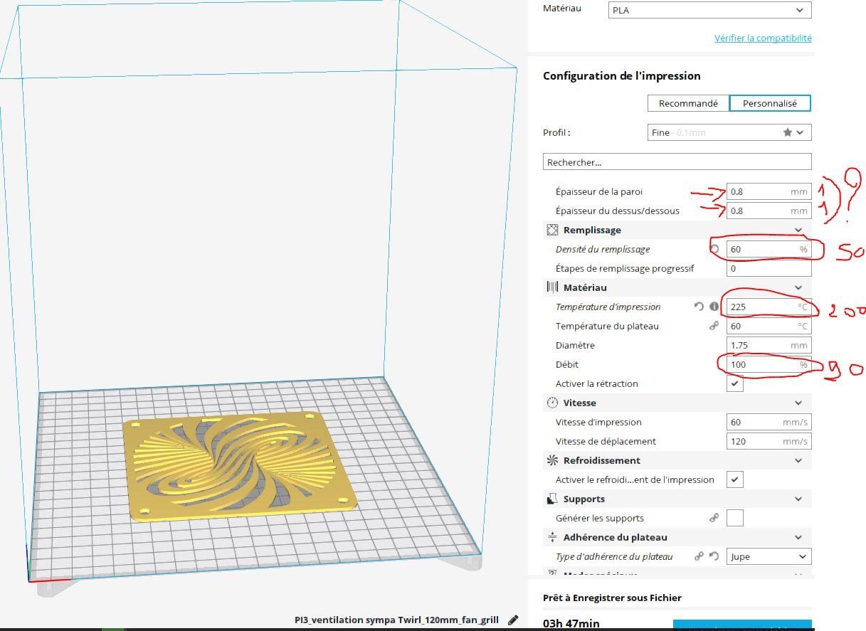

jj224 Posté(e) Février 9, 2018 Posté(e) Février 9, 2018 Il y a 21 heures, papa50 a dit : M.... je viens de lancer l'impression depuis j'ai pas vu ton message pas penser a réactualiser la page j'ai changé les options mais pas les parois, j'aurais du mettre combien, 1 comme sur la capture jointe ? Salut papa regarde et essaye cette configuration elle est pas mal , par contre je vérifie régulièrement le réglage de hauteur de buse quand les prints commence à merdouiller sinon les codes données sur le tuto fonctionne bien et a la fin de l'impression le fait de mettre le hot bed vers l'avant c'est pas mal

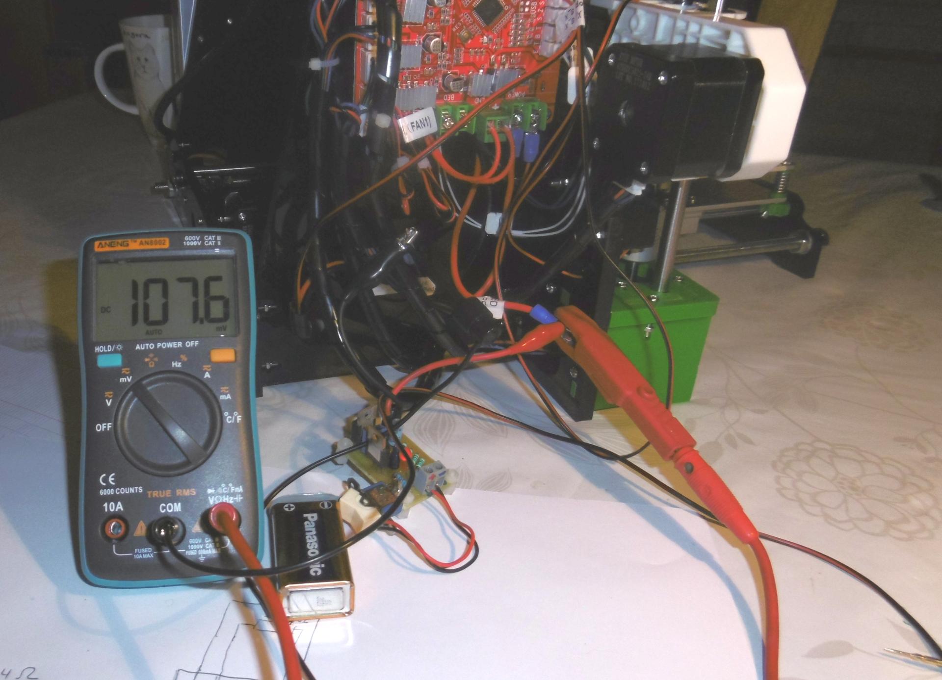

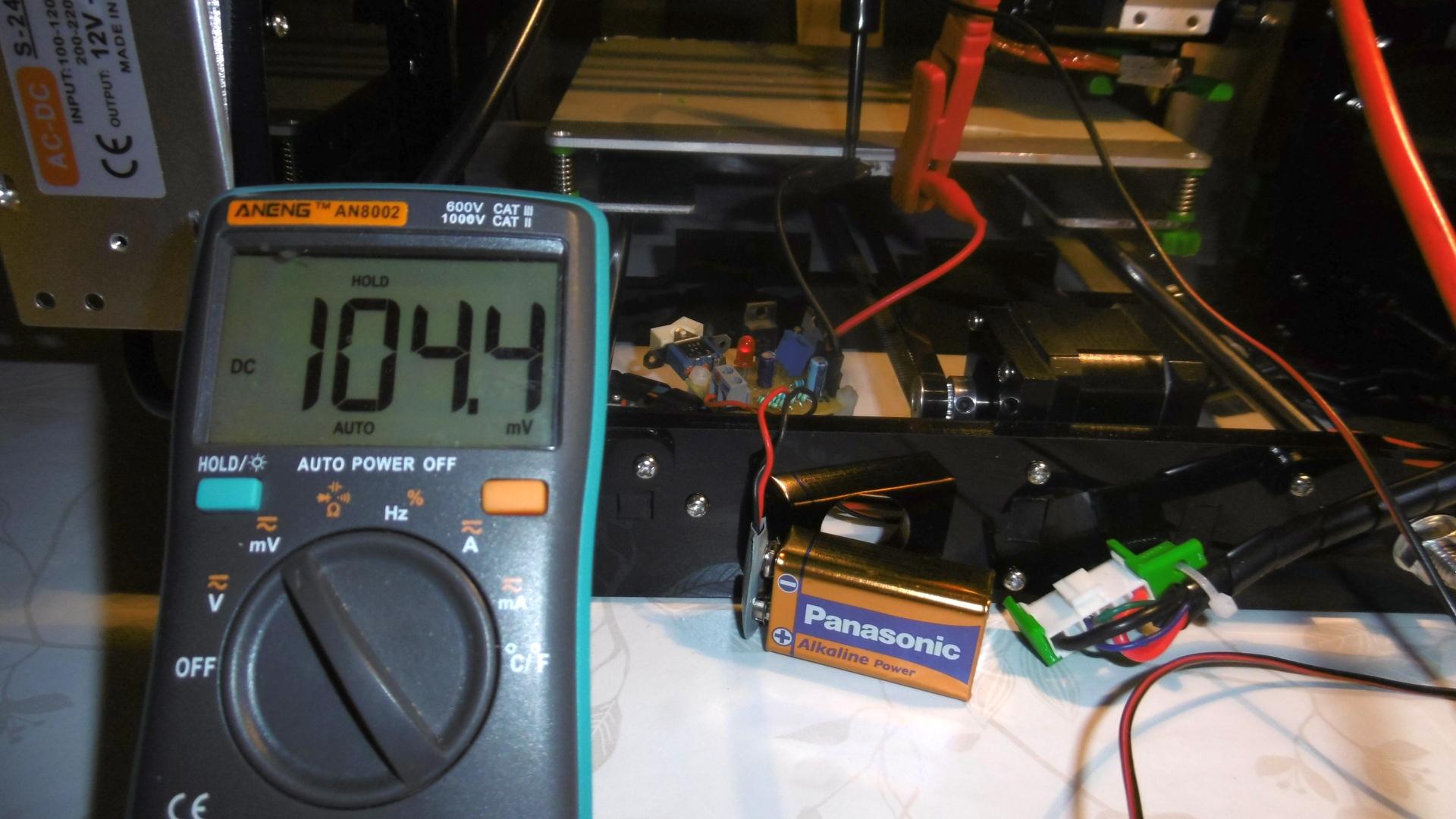

Janpolanton Posté(e) Février 9, 2018 Posté(e) Février 9, 2018 (modifié) Bonjour à tous, Cette histoire de hotbed m'a perturbé c'est pourquoi j'ai fait quelques mesures ce matin. Premièrement, le hotbed d'origine n'est pas "dual power". Les + sont reliés entre eux ainsi que les -. J'ai aussi mesuré la résistance du hotbed avec un milli-ohmètre de fabrication maison et un multimètre 6000points en mesure 4 fils aussi appelée méthode KELVIN et j'ai trouvé une résistance de 1.044 Ohms. Par la même méthode, j'ai mesuré la résistance y compris les fils de raccordement et j'ai mesuré une résistance de 1.076 Ohms La résistance des fils de liaison à la carte est donc de 0.032 Ohms (1.076 - 1.044) L'intensité maxi est de 12/1.076 = 11.15A PS : La mesure en 4 fils permet de s'affranchir de la résistance des cordons de l'appareil de mesure, non négligeable dans ce cas. La puissance du hotbed seul est de 1.044 * 11.15² soit 130W et la puissance consommée totale est de 1.076 * 11.15² soit 134W. (On dissipe quand même 4W dans les fils de raccordement) Modifié (le) Février 9, 2018 par Janpolanton
jj224 Posté(e) Février 9, 2018 Posté(e) Février 9, 2018 il y a 13 minutes, Janpolanton a dit : Bonjour à tous, Cette histoire de hotbed m'a perturbé c'est pourquoi j'ai fait quelques mesures ce matin. Premièrement, le hotbed d'origine n'est pas "dual power". Les + sont reliés entre eux ainsi que les -. J'ai aussi mesuré la résistance du hotbed avec un milli-ohmètre de fabrication maison et un multimètre 6000points en mesure 4 fils aussi appelée méthode KELVIN et j'ai trouvé une résistance de 1.044 Ohms. Par la même méthode, j'ai mesuré la résistance y compris les fils de raccordement et j'ai mesuré une résistance de 1.076 Ohms La résistance des fils de liaison à la carte est donc de 0.032 Ohms (1.076 - 1.044) L'intensité maxi est de 12/1.076 = 11.15A PS : La mesure en 4 fils permet de s'affranchir de la résistance des cordons de l'appareil de mesure, non négligeable dans ce cas. La puissance du hotbed seul est de 1.044 * 11.15² soit 130W et la puissance consommée totale est de 1.076 * 11.15² soit 134W. (On dissipe quand même 4W dans les fils de raccordement) Bonjour tu peut mesurer pour un non électronicien et un peu

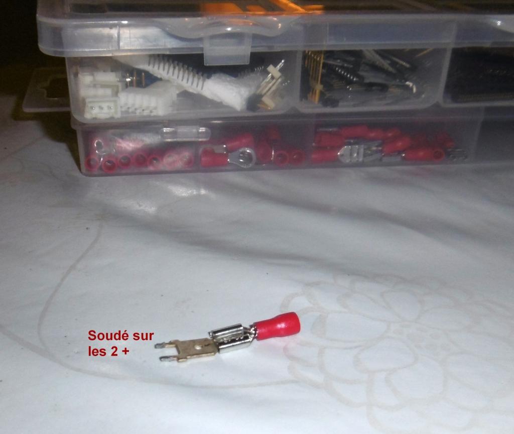

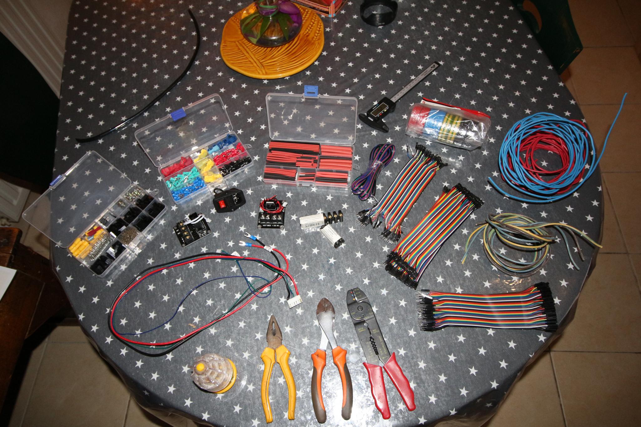

papa50 Posté(e) Février 9, 2018 Auteur Posté(e) Février 9, 2018 voila quoi dire , après une bonne nuit , je viens de vous relire , vous êtes tous les trois (veeger, maeke , janpol )tout simplement trop sympa , vous avez de vraies valeurs, et vous avez tout mon respect !!!! de ne pas me laisser dans l'embarras avec vos propositions j'ai comme matériel : - 2 mosfets - connecteur dupont à faire '1,2,3 et trois broches - fils dupont = male/male , male/ femele , femele/femele - dominos de 10 mm - cosses fourche( rouge bleu jaune) - isolation qui se rétracte - fils électrique rouge et bleu (rigide) en diamètre du fil avec la gaine 1.8 (comme le fil rouge d'origine du plateau chauffant) - fils électrique verre/ jaune , marron et bleu (souple) diamètre du fil avec la gaine 1.8 (comme le fil rouge d'origine du plateau chauffant)- comme sur la photo !! vraiment , je ne sais pas quoi dire , merci pour votre dévouement et aide ! papa
Maeke Posté(e) Février 9, 2018 Posté(e) Février 9, 2018 @Janpolantonc'est justement pour çà et les vibrations que le connecteur du plateau fini toujours par surchauffer, il est donné comme capable de supporter 10A. Autrement dit, quand le plateau chauffe, le connecteur est en permanence au maximum de ses possibilités, et même un peu au delà.

Janpolanton Posté(e) Février 9, 2018 Posté(e) Février 9, 2018 @papa50 Déjà, oublie le fil rigide. Pour le fil souple, il faut mesure au niveau du cuivre (en le torsadant) et pas avec la gaine Mais je pense que ton fil fait 1.5mm² à vue de nez
Janpolanton Posté(e) Février 9, 2018 Posté(e) Février 9, 2018 il y a 2 minutes, Maeke a dit : @Janpolantonc'est justement pour çà et les vibrations que le connecteur du plateau fini toujours par surchauffer, il est donné comme capable de supporter 10A. Autrement dit, quand le plateau chauffe, le connecteur est en permanence au maximum de ses possibilités, et même un peu au delà. Et oui! Il faut absolument changer ce connecteur femelle par celui à 6 fils que tu as proposé, c'est la seule solution simple et sécurisé pour @papa50
Maeke Posté(e) Février 9, 2018 Posté(e) Février 9, 2018 (modifié) @papa50 pour tes connecteurs dupont je te conseille cet outil http://www.ebay.fr/itm/SN-02B-AWG20-14-Pin-Crimper-Tool-4-8mm-6-3mm-0-5-2-5mm2-for-Dupont/172797437247?_trkparms=aid%3D222007%26algo%3DSIM.MBE%26ao%3D2%26asc%3D20170831090034%26meid%3Df8e00651756b45f48afa79f6972fa6c6%26pid%3D100005%26rk%3D1%26rkt%3D3%26sd%3D182648608248%26itm%3D172797437247&_trksid=p2047675.c100005.m1851 il est beaucoup plus efficace que ta pince de sertissage. Modifié (le) Février 9, 2018 par Maeke

Maeke Posté(e) Février 9, 2018 Posté(e) Février 9, 2018 (modifié) @papa50Il vaudrait mieux que tu essais d'avoir ce connecteur dont j'ai donné le lien, mais tu peux faire une réparation provisoire avec des cosses. Simplement, ce n'est en aucun cas une solution définitive. Modifié (le) Février 9, 2018 par Maeke
jj224 Posté(e) Février 9, 2018 Posté(e) Février 9, 2018 (modifié) solution dépannage des Anglais .....mais faut Souder Modifié (le) Février 9, 2018 par jj224
