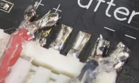

Janpolanton Posté(e) Février 9, 2018 Posté(e) Février 9, 2018 @jj224 Excuse moi si j'ai fait un post trop technique mais la conclusion a été donnée par @Maeke Ça consomme plus que ce qui est permis par le connecteur actuel. Il faut le changer par le modèle à 6 fils câblés.
Maeke Posté(e) Février 9, 2018 Posté(e) Février 9, 2018 Ou alors, si tu ne te sens pas de souder, et en tenant compte que ce n'est que le temps d'avoir un connecteur approprié je ne saurais que trop insister sur le fait que ce n'est qu'une réparation de fortune.

papa50 Posté(e) Février 9, 2018 Auteur Posté(e) Février 9, 2018 il y a 3 minutes, jj224 a dit : solution dépannage des Anglais ..... la vache il sont défoncéS ses connecteurs j'en suis pas arrive la !!!! ouf , ce qui est ETONNANT c4 est qu'il ne double pas les fils ?Franchement je ne sais pas étamer j'ai déjà essayer plusieurs fois avec la pâte j'y arrive pas je suis vraiment mauvais merci JJ

dedefr Posté(e) Février 9, 2018 Posté(e) Février 9, 2018 il appelle ça des soudures ???? j'appelle ça de la soudure de cochon, ça tiendra pas longtemps, et alors, bonjour les dégats ! ! !
papa50 Posté(e) Février 9, 2018 Auteur Posté(e) Février 9, 2018 il y a 12 minutes, Maeke a dit : Ou alors, si tu ne te sens pas de souder, et en tenant compte que ce n'est que le temps d'avoir un connecteur approprié je ne saurais que trop insister sur le fait que ce n'est qu'une réparation de fortune. YES !!!!!!! TROP FORT !!!!!!!! çà je sais faire merciiiiiiiiiiiiiiiiiiiiiiiiiiiii.................... Maeke ( j'aimerais bien doubler les fils , tu crois que c'est possible ?

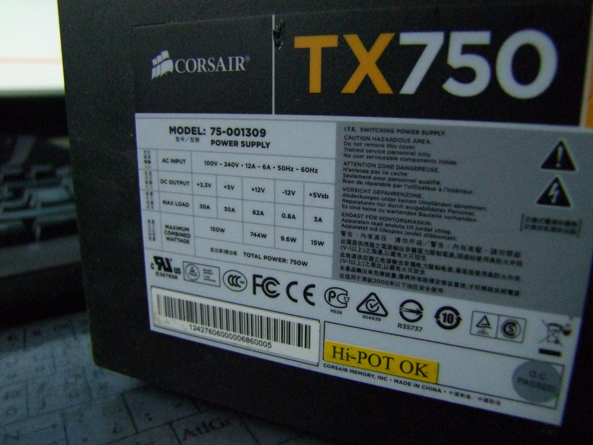

dedefr Posté(e) Février 9, 2018 Posté(e) Février 9, 2018 il y a 2 minutes, jj224 a dit : oui en 12 volt 220 x sa tire 17 A 12 V 200 W température de fonctionnement Maximale:140° C(à température ambiante),actuel:16.7A,résistance:0.7Ω DONC https://fr.aliexpress.com/item/12V-33A-400W-switching-power-supply-adapter-led-strip-light-transformer-12v-for-3d-printer-part/32814631309.html ben, je suis tranquille avec ma petite alime de 62 A. . . .
Maeke Posté(e) Février 9, 2018 Posté(e) Février 9, 2018 (modifié) il y a 3 minutes, papa50 a dit : YES !!!!!!! TROP FORT !!!!!!!! çà je sais faire merciiiiiiiiiiiiiiiiiiiiiiiiiiiii.................... Maeke ( j'aimerais bien doubler les fils , tu crois que c'est possible ? Pas besoin de doubler avec de l'awg14, çà encaisse sans problème. Mais rappelle toi, c'est juste pour pouvoir imprimer le temps d'avoir une meilleure solution.@dedefrc'est une des raisons qui me font fuir cette vidéo, ce mec va finir par mettre le feu à sa maison. Modifié (le) Février 9, 2018 par Maeke
dedefr Posté(e) Février 9, 2018 Posté(e) Février 9, 2018 certes, mais l'idée est bonne, mais avec des soudures correctes !
Maeke Posté(e) Février 9, 2018 Posté(e) Février 9, 2018 ceci dit bon courage si ton fer n'est pas assez puissant, même mon 75W a du mal si le plateau est froid.
jj224 Posté(e) Février 9, 2018 Posté(e) Février 9, 2018 il y a 6 minutes, dedefr a dit : ben, je suis tranquille avec ma petite alime de 62 A. . . . C'est vrai qu'avec 62 amperes c'est ce que tire mon poste a souder TIG au primaire pour souder l'aluminium
dedefr Posté(e) Février 9, 2018 Posté(e) Février 9, 2018 il y a 2 minutes, jj224 a dit : C'est vrai qu'avec 62 amperes c'est ce que tire mon poste a souder TIG au primaire pour souder l'aluminium la voici :
dedefr Posté(e) Février 9, 2018 Posté(e) Février 9, 2018 il y a 2 minutes, Maeke a dit : Par contre mosfet obligatoire là. déjà monté !
