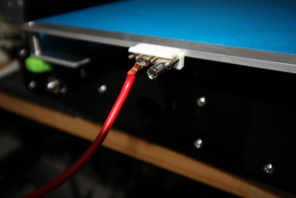

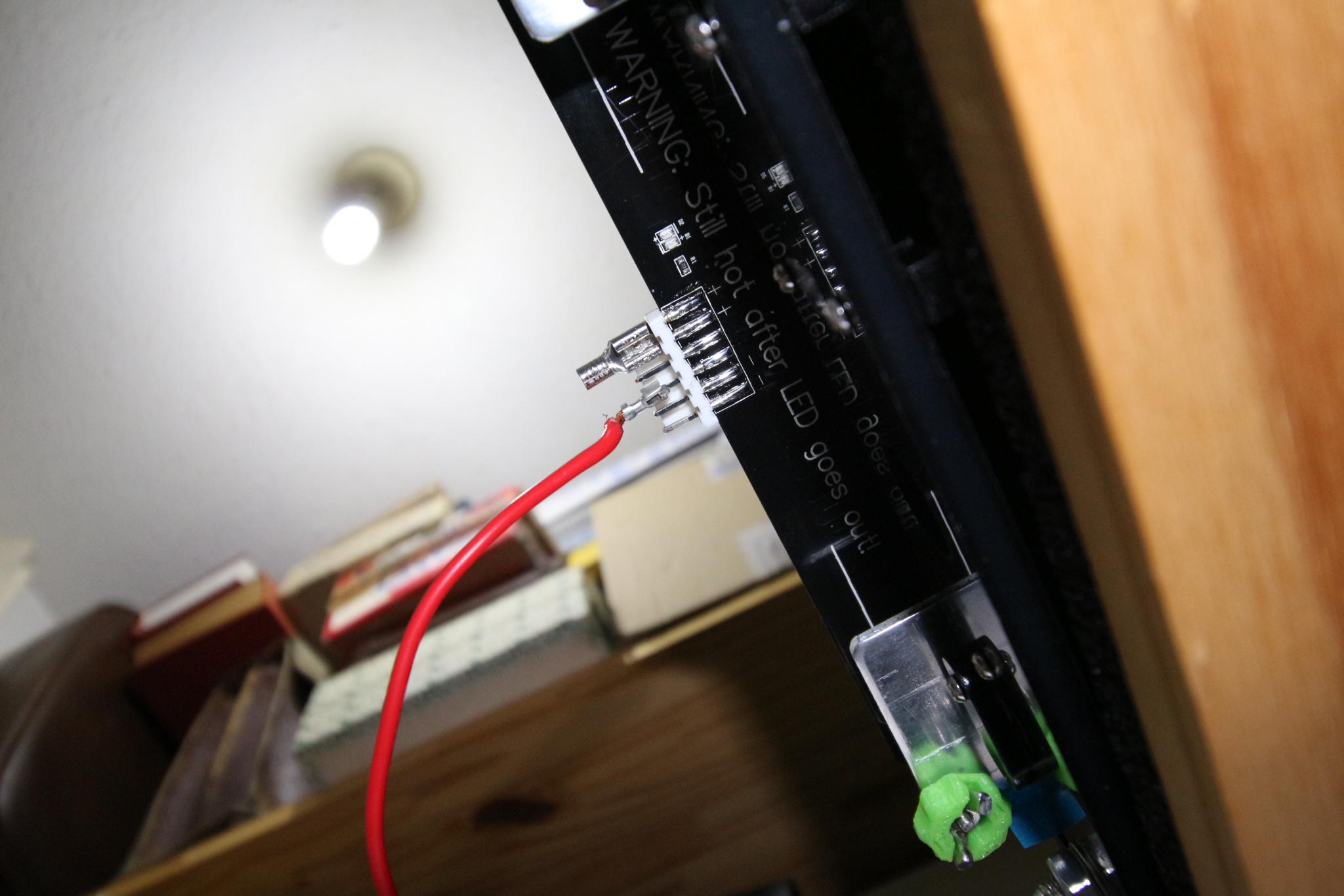

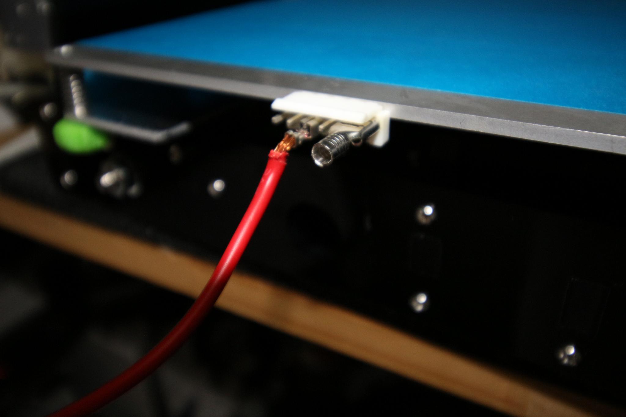

- donc je peux pas j'ai pas reçu les connecteurs rond que tu m'as conseillé , ils sont arrivés en France depuis hier
ci- joint la surface de  connexion du connecteur d'origine , mis a ras le pin mal +cosse  1er photo
et la surface de connexion avec la cosse dénudée volontairement pour voir !!! (vue du dessous)  2eme photo .
il n'y as pas photo !!!!!!! ( 4 voir cinq fois plus de surface de connexion )

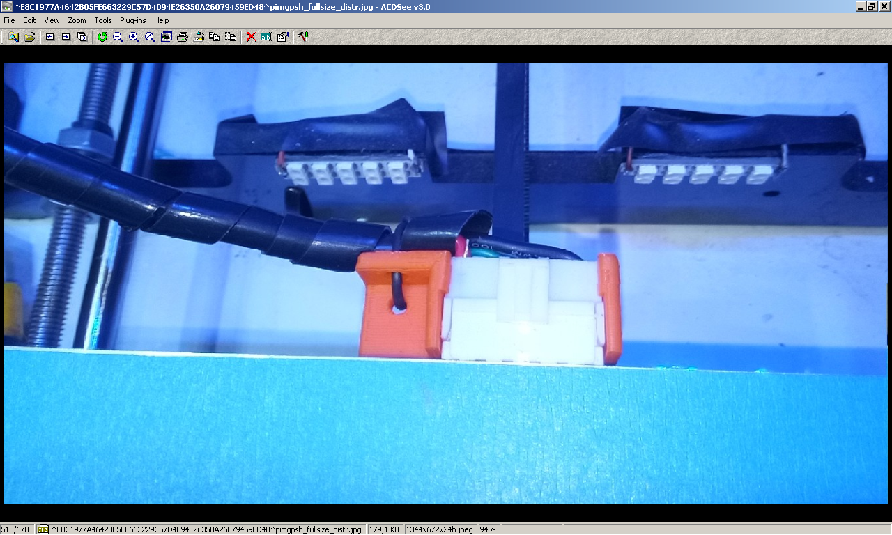

Sauf qu'en réalité la cosse n'entre en contact que sur les coins du pin, qui est carré.
Je sais, je l'ai utilisé, çà marche mais faut pas croire que c'est définitivement réparé.

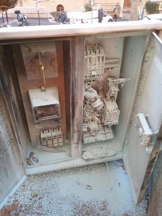

Bonjour a tous
Voilà ce que ca donne un fil mal serré sur un poste tetra 60 ampères
Pourtant ça tirait pas grand chose 15 ampères grand max

Si j'ai bien compris, dans l'ordre de préférence c'est :
- Changer le connecteur en doublant les fils par du 16AWG (14AWG pas nécessaire) + impression d'un support
- Ou acheter un connecteur déjà tout fait + impression d'un support
- Ou souder les fils directement sur le bed
- Ou imprimer le support sans rien changer en attendant de faire une des propositions du dessus.
D'ailleurs est-ce qu'on ne peut pas directement doubler le câble sur le connecteur d'origine ?
EDIT : il y a aussi la solution de @Janpolanton en mettant des cosses, celle là je l'aime bien aussi !
Modifié (le) par Wospi
Pas besoin de doubler les fils. Si le connecteur n'a pas souffert juste le fixer correctement pour que les cosses ne bougent pas
Je retrouve le slt et je l envoie quand je rentre du taff

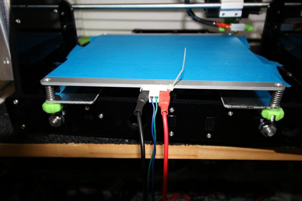

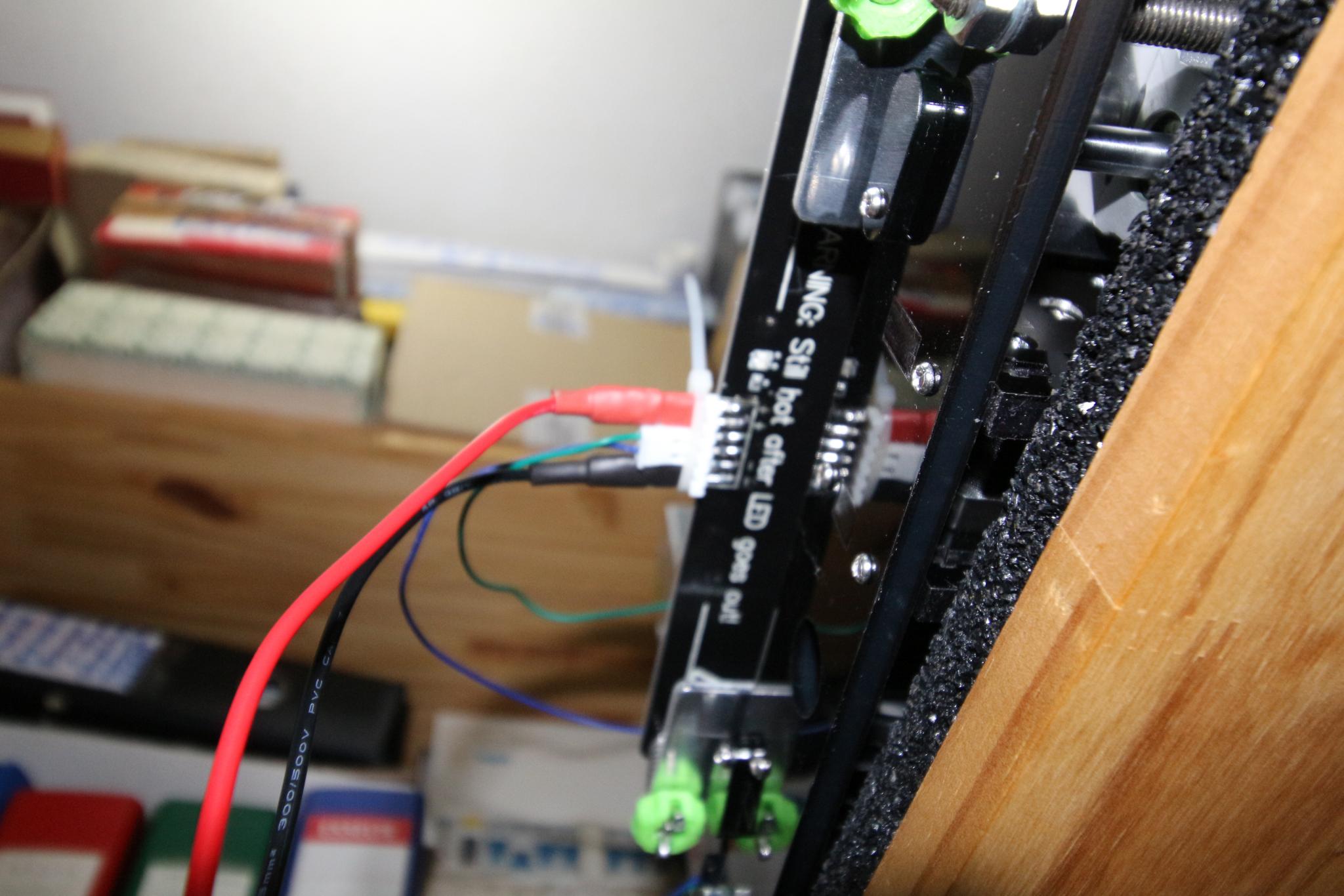

me revoilà !!! :)
ça le fait ou pas ?
( le plus dur c'est d'ajuster le connecteur blanc avec les 2 cosses , (isolant des cosses trop épais) , donc j'ai utiliser l'isolant thermorétractable et c'est bon insertion je peux vous dire que ça bouge pas , j'ai rajouter un sert flex en plus ;)
