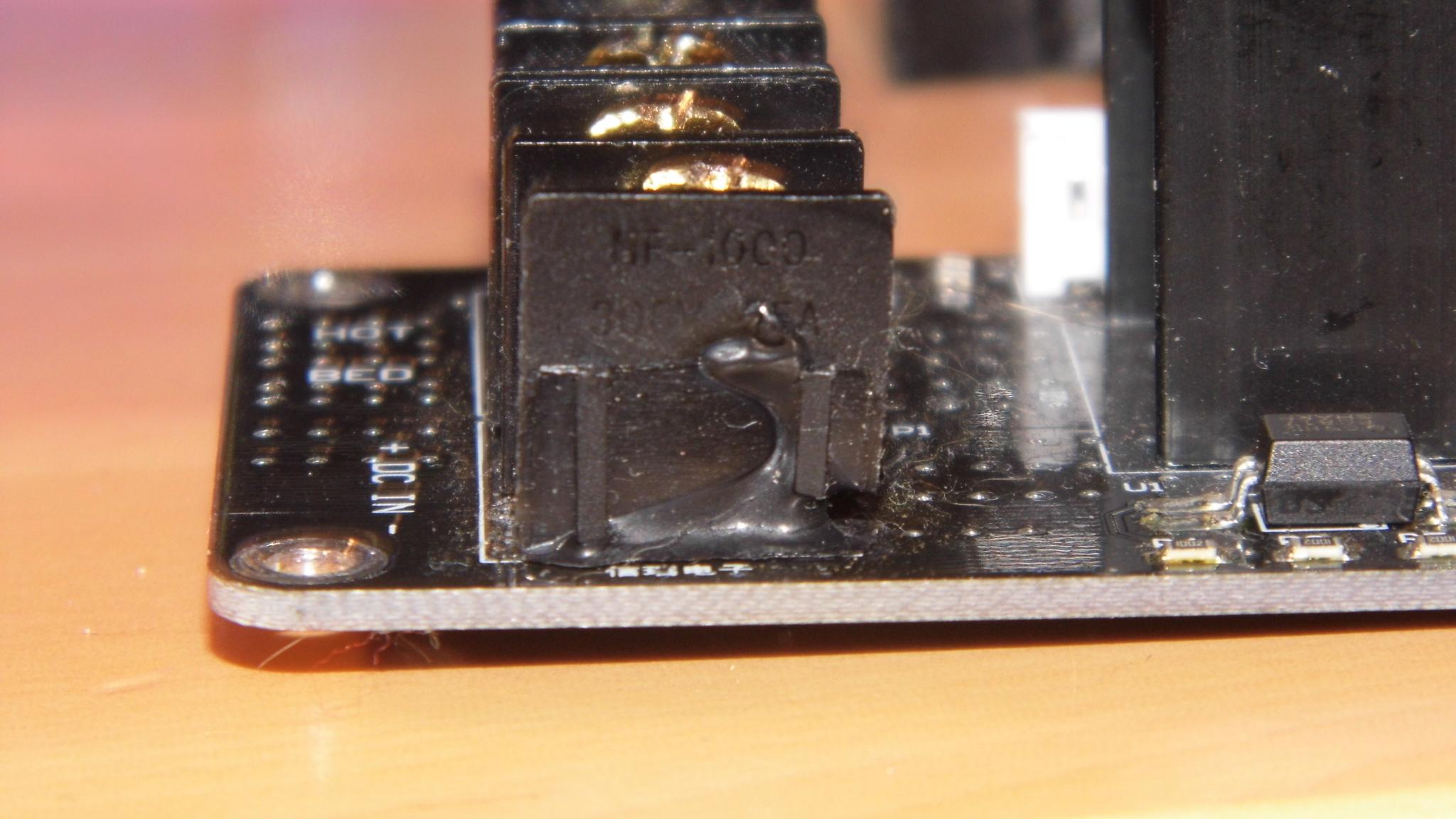

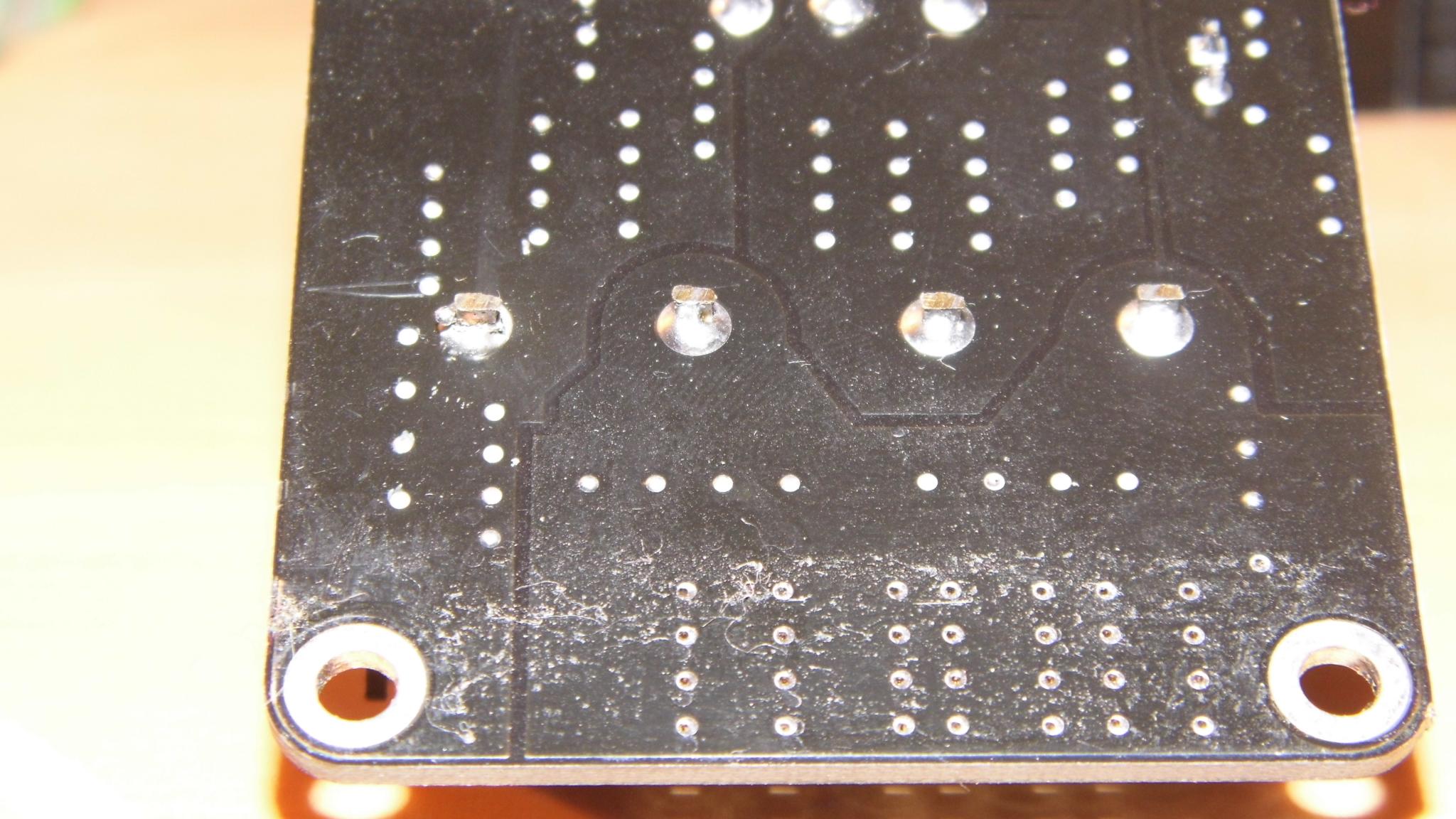

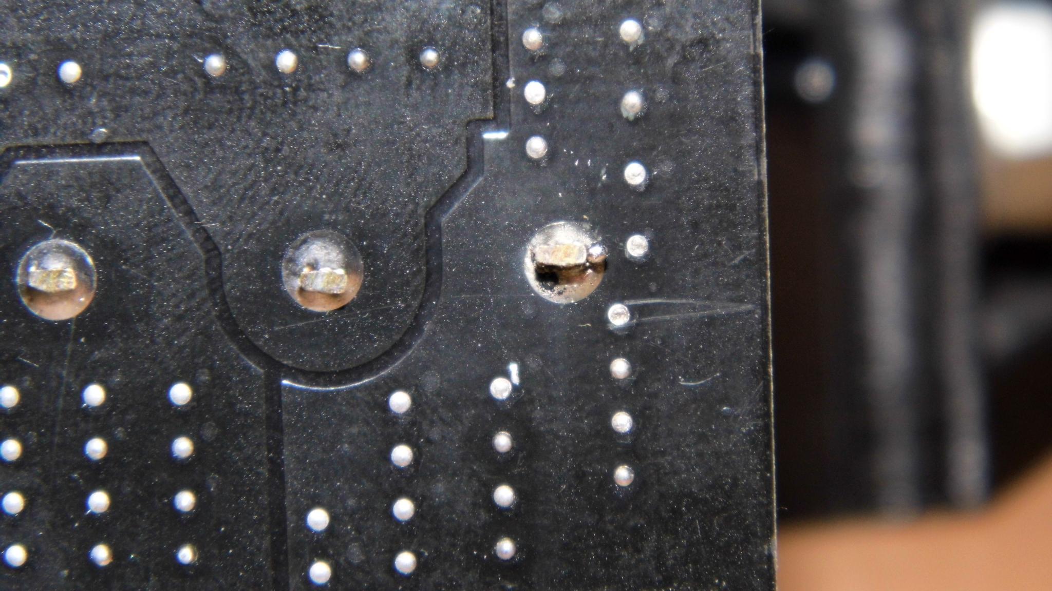

Maeke Posté(e) Février 10, 2018 Posté(e) Février 10, 2018 (modifié) Oui, des cartouches chauffantes et des thermistances, ainsi que des buses. PS, le mosfet de l'extruder fait plus figure de sécurité pour paranoïaques qu'autre chose, celui intégré à la carte mère est largement suffisant, vu que la cartouche chauffante utilise moins de courant. Mais pas grave si tu en as deux, çà t'en fera un en réserve si celui du plateau claque (ps: certains mosfets venant de chine ont des mauvaises soudures, ce qui entraine une résistance parasite non désirée et peut faire surchauffer les connecteurs, en voici l'illustration (nouveau connecteur commandé), heureusement j'avais un autre mosfet). Modifié (le) Février 10, 2018 par Maeke

Wospi Posté(e) Février 10, 2018 Posté(e) Février 10, 2018 Il y a 1 heure, Maeke a dit : Oui, des cartouches chauffantes et des thermistances, ainsi que des buses. PS, le mosfet de l'extruder fait plus figure de sécurité pour paranoïaques qu'autre chose, celui intégré à la carte mère est largement suffisant, vu que la cartouche chauffante utilise moins de courant. Mais pas grave si tu en as deux, çà t'en fera un en réserve si celui du plateau claque (ps: certains mosfets venant de chine ont des mauvaises soudures, ce qui entraine une résistance parasite non désirée et peut faire surchauffer les connecteurs, en voici l'illustration (nouveau connecteur commandé), heureusement j'avais un autre mosfet). Est-ce que a suffirait de vérifier les soudures avant installation ? J'ai eu le coup une fois avec des relais 250VAC que j'ai du ressouder avant de m'en servir
Maeke Posté(e) Février 10, 2018 Posté(e) Février 10, 2018 bien sûr que çà suffirait, j'avais juste eu la flemme de le faire.
Wospi Posté(e) Février 10, 2018 Posté(e) Février 10, 2018 il y a 2 minutes, Maeke a dit : bien sûr que çà suffirait, j'avais juste eu la flemme de le faire.
Maeke Posté(e) Février 10, 2018 Posté(e) Février 10, 2018 Enfin bon, d'ici à la fin du mois je vais pouvoir réparer ce mosfet.
