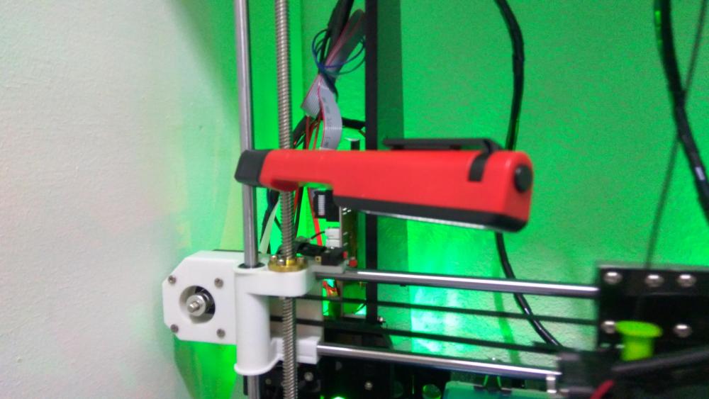

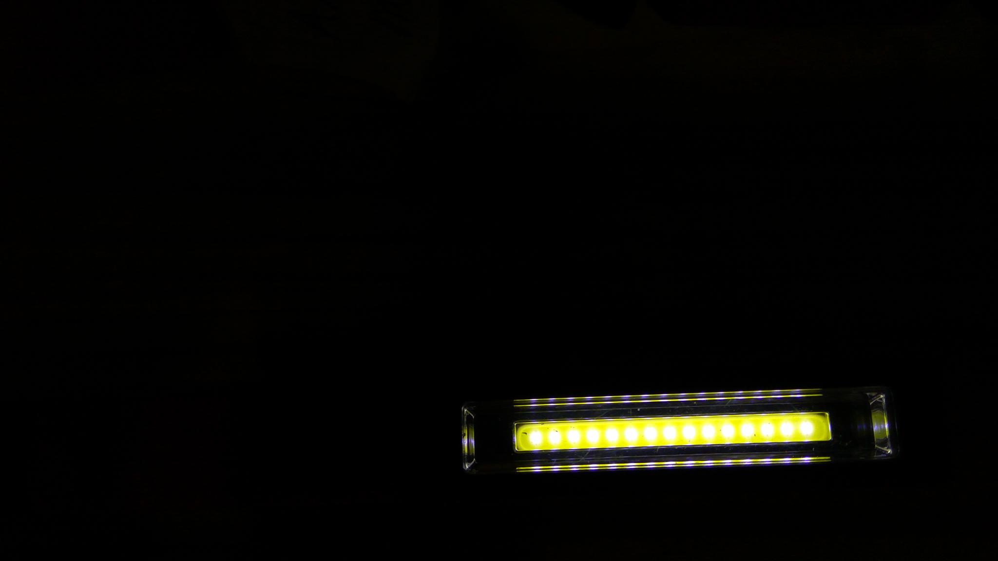

papa50 Posté(e) Février 12, 2018 Auteur Posté(e) Février 12, 2018 (modifié) Je ne sais pas si vous connaissez ? Mais j'utilise ceci, tout en plastique 3*aaa à l'intérieur, un éclairage franchement le top !!!! , bout aimanté, (ne pas mettre dans les yeux ) pour vérifier, la Qualité de votre impression, regardez : le lien : https://www.gearbest.com/led-flashlights/pp_247068.html Modifié (le) Février 12, 2018 par papa50
Maeke Posté(e) Février 12, 2018 Posté(e) Février 12, 2018 Il est possible d'adapter des bandeaux de leds sur ta A8, après tout, l'alim est une alimentation pour leds à l'origine.
papa50 Posté(e) Février 12, 2018 Auteur Posté(e) Février 12, 2018 il y a 26 minutes, Maeke a dit : Il est possible d'adapter des bandeaux de leds sur ta A8, après tout, l'alim est une alimentation pour leds à l'origine. merci , il va falloir que j'y pense aussi

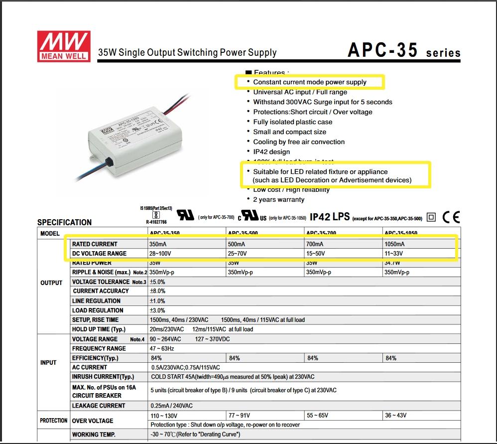

Janpolanton Posté(e) Février 12, 2018 Posté(e) Février 12, 2018 il y a 13 minutes, papa50 a dit : Il est possible d'adapter des bandeaux de leds sur ta A8, après tout, l'alim est une alimentation pour leds à l'origine. Cette alimentation n'est pas prévue pour alimenter des LED. Il faudrait qu'elle possède une source de courant constant réglable, ce qui ne semble pas être le cas. Il y a des drivers spécialement prévus pour cet usage.

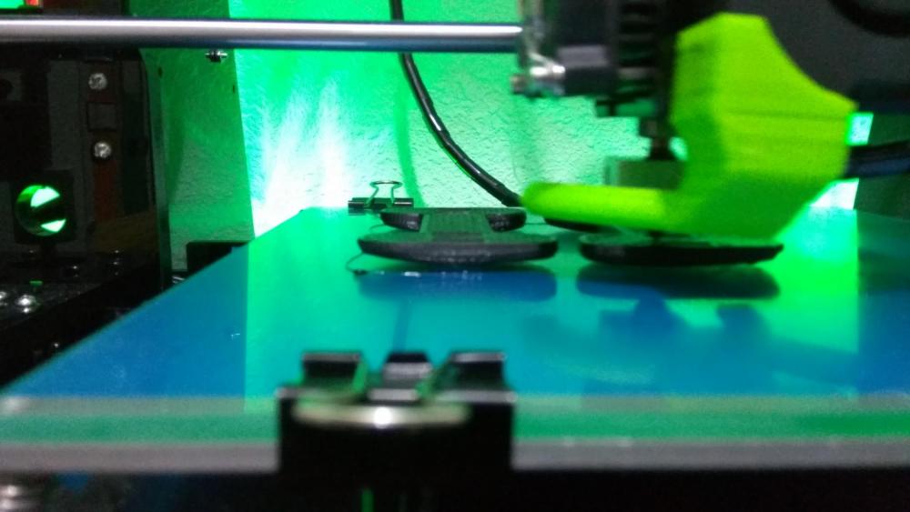

papa50 Posté(e) Février 12, 2018 Auteur Posté(e) Février 12, 2018 (modifié) Regardez Avec mon PLA noire, La laque trop bien par rapport au scotch, mais, j'ai comme du retrait, par rapport au PLA vert ? Je suis à 90%!! Ça va être chaud, pour aller jusqu'à la fin. PS :j'ai oublié de vous dire j'ai oublié de modifier la température du plateau je suis à 60° et pas à 50 !! Modifié (le) Février 12, 2018 par papa50
Maeke Posté(e) Février 12, 2018 Posté(e) Février 12, 2018 (modifié) @JanpolantonEt pourtant, ce sont bien des alimentations pour led qui ont été détournées de leur fonction première. https://www.ebay.fr/itm/LED-12V-Strip-Transformer-Power-Adaptor-Driver-All-Models-available/332376007381?hash=item4d632762d5:m:mgrQaZO821-glZRhJd-s_Wg Modifié (le) Février 12, 2018 par Maeke 1
papa50 Posté(e) Février 12, 2018 Auteur Posté(e) Février 12, 2018 (modifié) il y a 52 minutes, papa50 a dit : Regardez Avec mon PLA noire, La laque trop bien par rapport au scotch, mais, j'ai comme du retrait, par rapport au PLA vert ? Je suis à 90%!! Ça va être chaud, pour aller jusqu'à la fin. PS :j'ai oublié de vous dire j'ai oublié de modifier la température du plateau je suis à 60° et pas à 50 !! savez vous pourquoi ? 150 m de PLA utilsé depuis le début , vous en êtes à combien vous ? hiiii... Modifié (le) Février 12, 2018 par papa50
Janpolanton Posté(e) Février 12, 2018 Posté(e) Février 12, 2018 On ne parle pas de la même chose. Tu parles de strip de led sécables spécialement conçus pour être alimenté en 12V. Le courant dans ces strip est limité à 20mA par une résistance par groupe de 3 LED. Pour ça, n'importe quelle alimentation de 12V convient Moi je parle de véritables led de 3W 5W 10W ou même 100W consommant de 350mA à plusieurs A par LED. un exemple ici http://www.lampes-a-leds.info/alimentations-puissance.php Et un exemple de driver Meanwell. mais on déborde du sujet...
