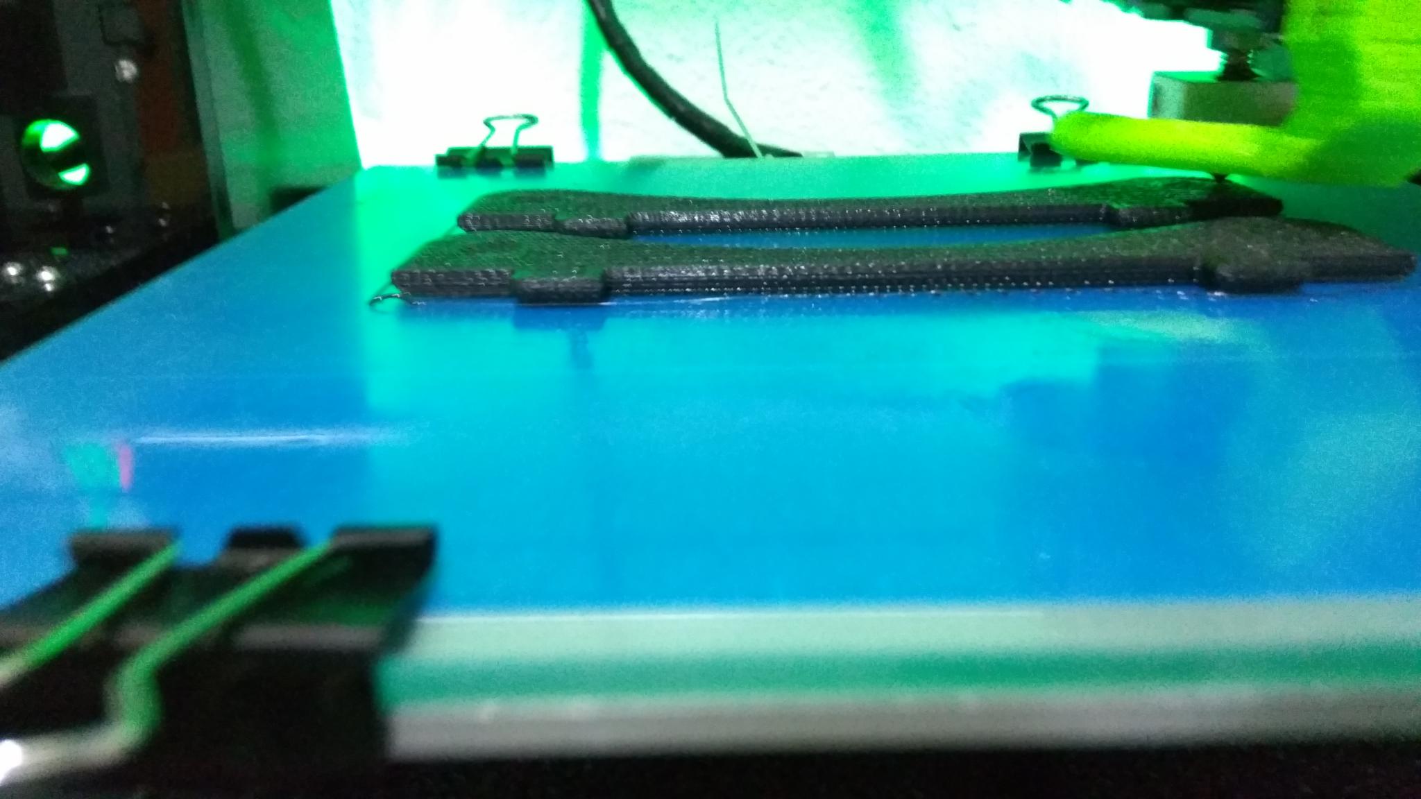

papa50 Posté(e) Février 12, 2018 Auteur Posté(e) Février 12, 2018 (modifié) Position horizontal, pas de décollage ni de retrait !! 70% Position verticale, regardez la Photo juste avant ! Pourquoi, cette différence avec le même réglable et PLA ? Modifié (le) Février 12, 2018 par papa50

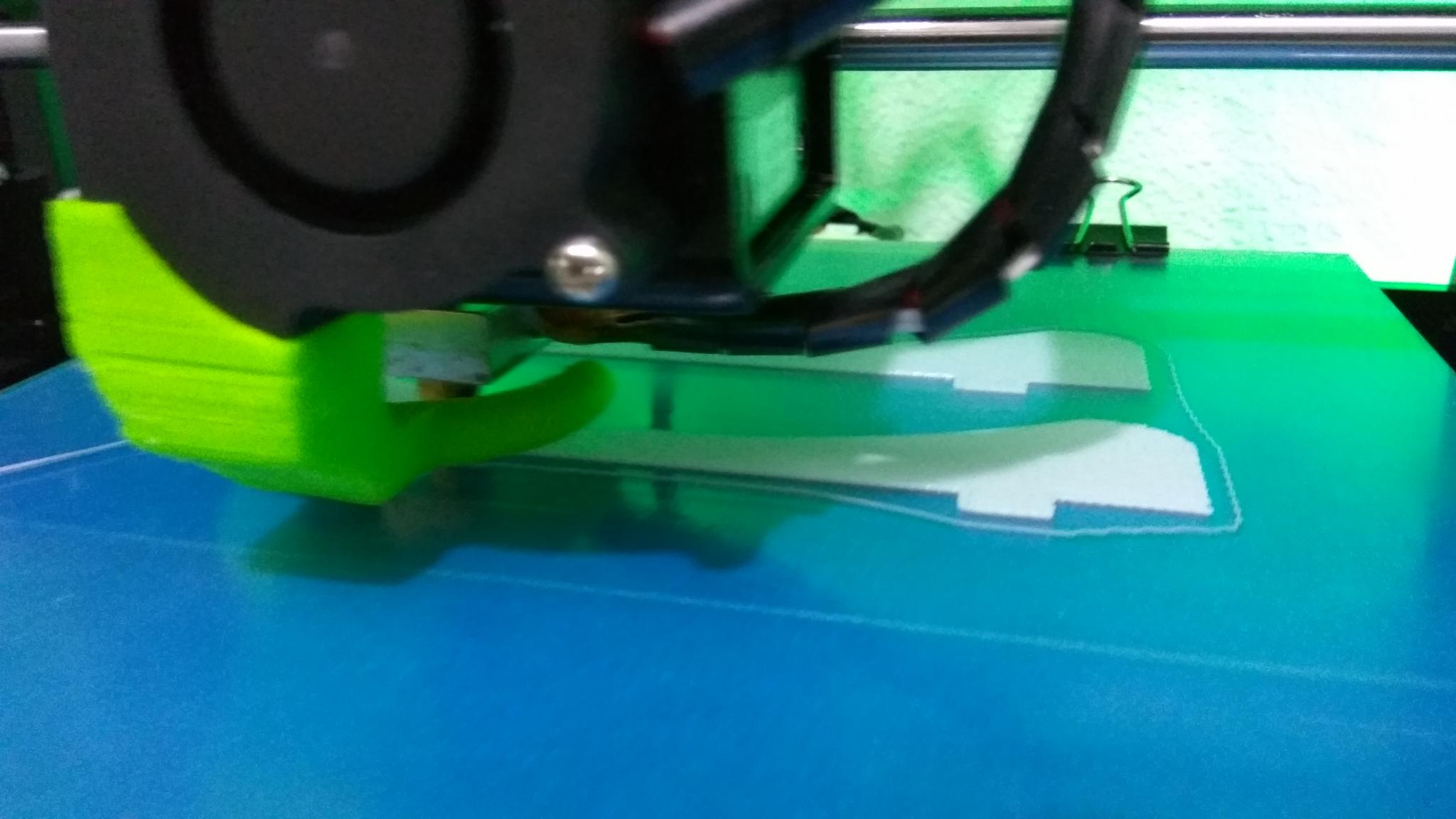

papa50 Posté(e) Février 12, 2018 Auteur Posté(e) Février 12, 2018 (modifié) Axe nickel, au pied à coulisse numérique, j'avais 0.5 d'écart, c'est sur il bouge Impression en blanc ( échantillon de la boîte) : Pauvre Bébé !, il morfle, Bonne soirée à vous Papa Modifié (le) Février 12, 2018 par papa50
papa50 Posté(e) Février 12, 2018 Auteur Posté(e) Février 12, 2018 à l’instant, jeanhub a dit : Bon courage à toi Papa Merci à toi, et merci aussi pour m'avoir motivé à essayer le verre + la laque !
jeanhub Posté(e) Février 12, 2018 Posté(e) Février 12, 2018 je t'en prie et tu n'es pas obligé de remettre de la laque avant chaque impression ...enfin ca aussi ca doit dépendre du type de laque 1
jeanhub Posté(e) Février 12, 2018 Posté(e) Février 12, 2018 et pour nettoyer la vitre, tu peux utiliser de l’alcool menager 1
Wospi Posté(e) Février 13, 2018 Posté(e) Février 13, 2018 Au fait @papa50 pourquoi tu n'utilise pas de bordure pour éviter le décollement ? Pour les premières couches je fais une bordure de 4mm sur un plateau en verre chauffé à 55°C sur lequel j'ai appliqué de la laque et j'imprime moins vite la couche en contact avec le verre 1

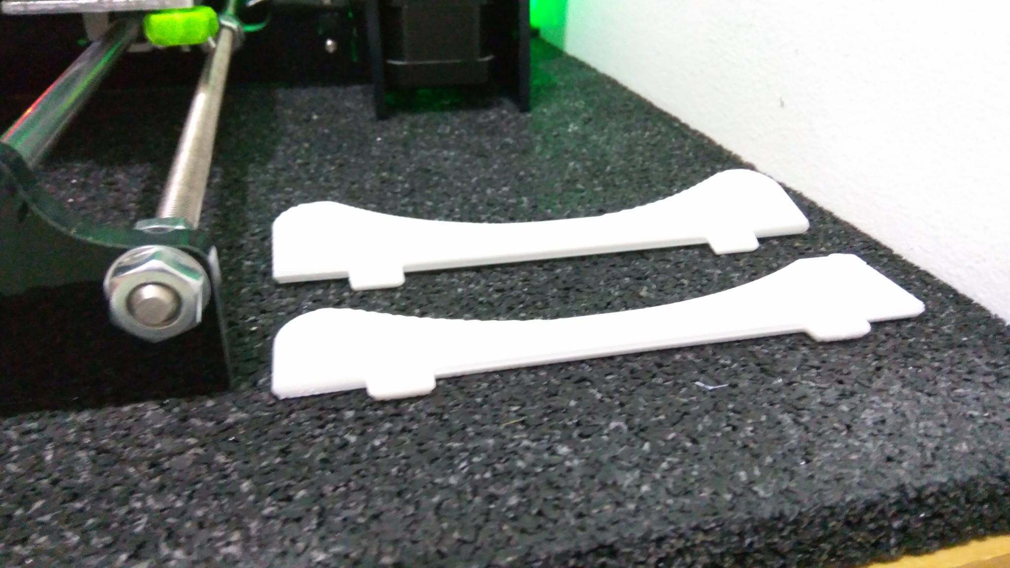

papa50 Posté(e) Février 13, 2018 Auteur Posté(e) Février 13, 2018 (modifié) il y a 16 minutes, jeanhub a dit : Bonjour à tous @papa50 ça a donné quoi ta dernière impression en blanc ? Merci, pour la combine de l'alcool ménager ! Trop bien la laque !!!! Regarde : sur le premier il y a le support du roulement, mais il ne se voit pas sur la photo ? Modifié (le) Février 13, 2018 par papa50
jeanhub Posté(e) Février 13, 2018 Posté(e) Février 13, 2018 il y a 20 minutes, papa50 a dit : Merci, pour la combine de l'alcool ménager ! Trop bien la laque !!!! Regarde : sur le premier il y a le support du roulement, mais il ne se voit pas sur la photo ? c'est un support de bibine ?
Maeke Posté(e) Février 13, 2018 Posté(e) Février 13, 2018 @jeanhub non c'est une des nombreuses variantes du tush. https://www.thingiverse.com/thing:2047554
