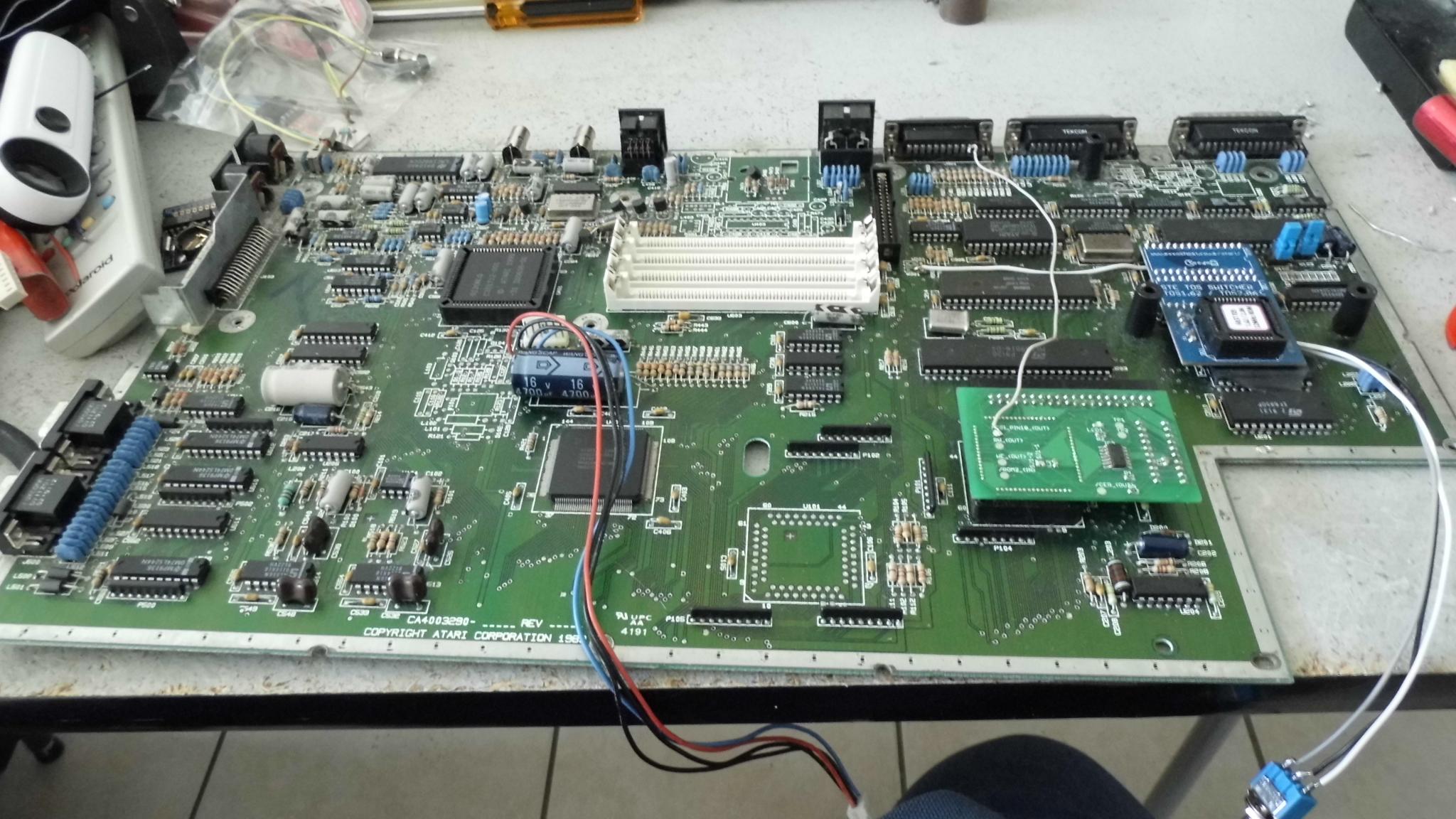

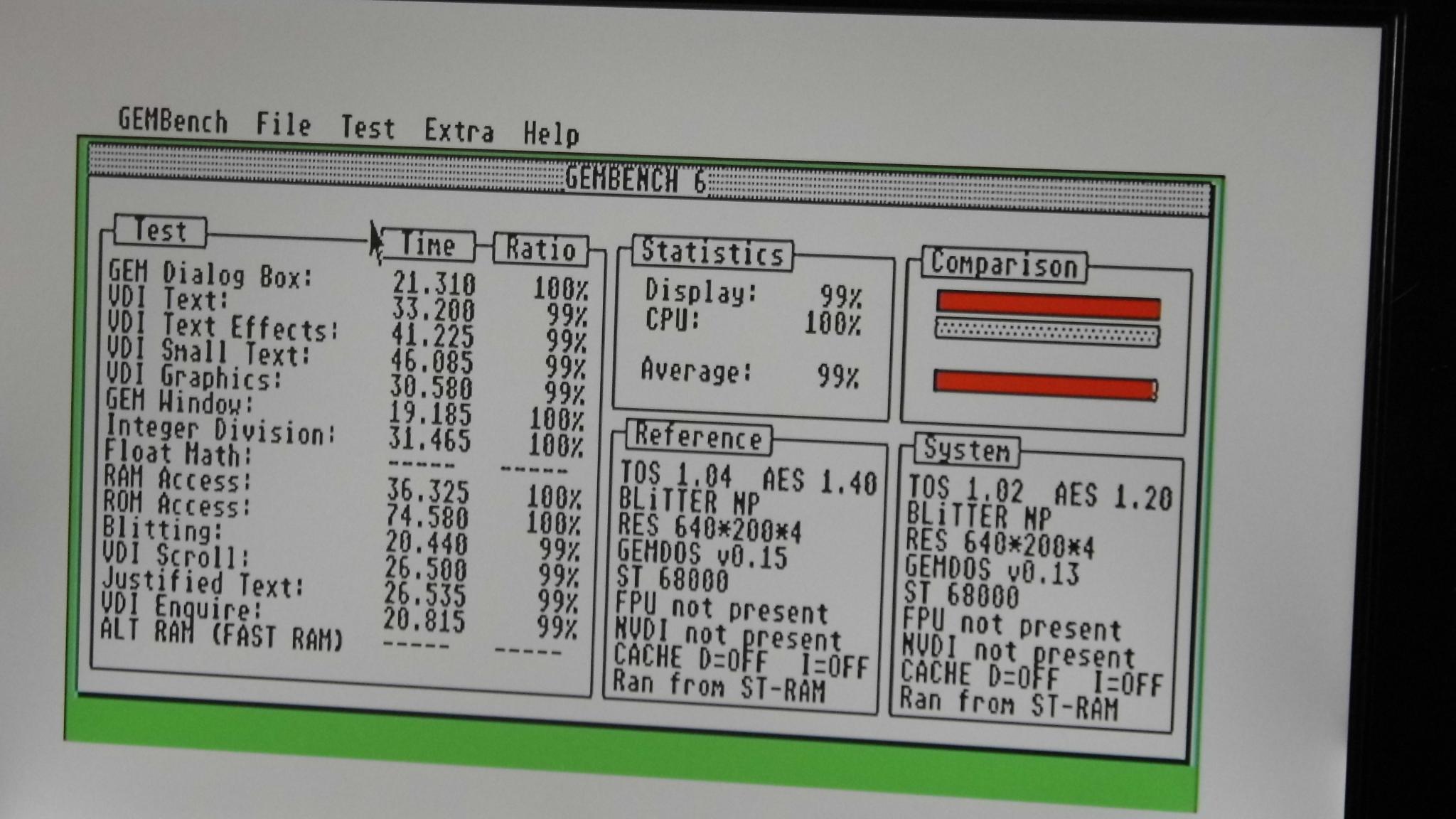

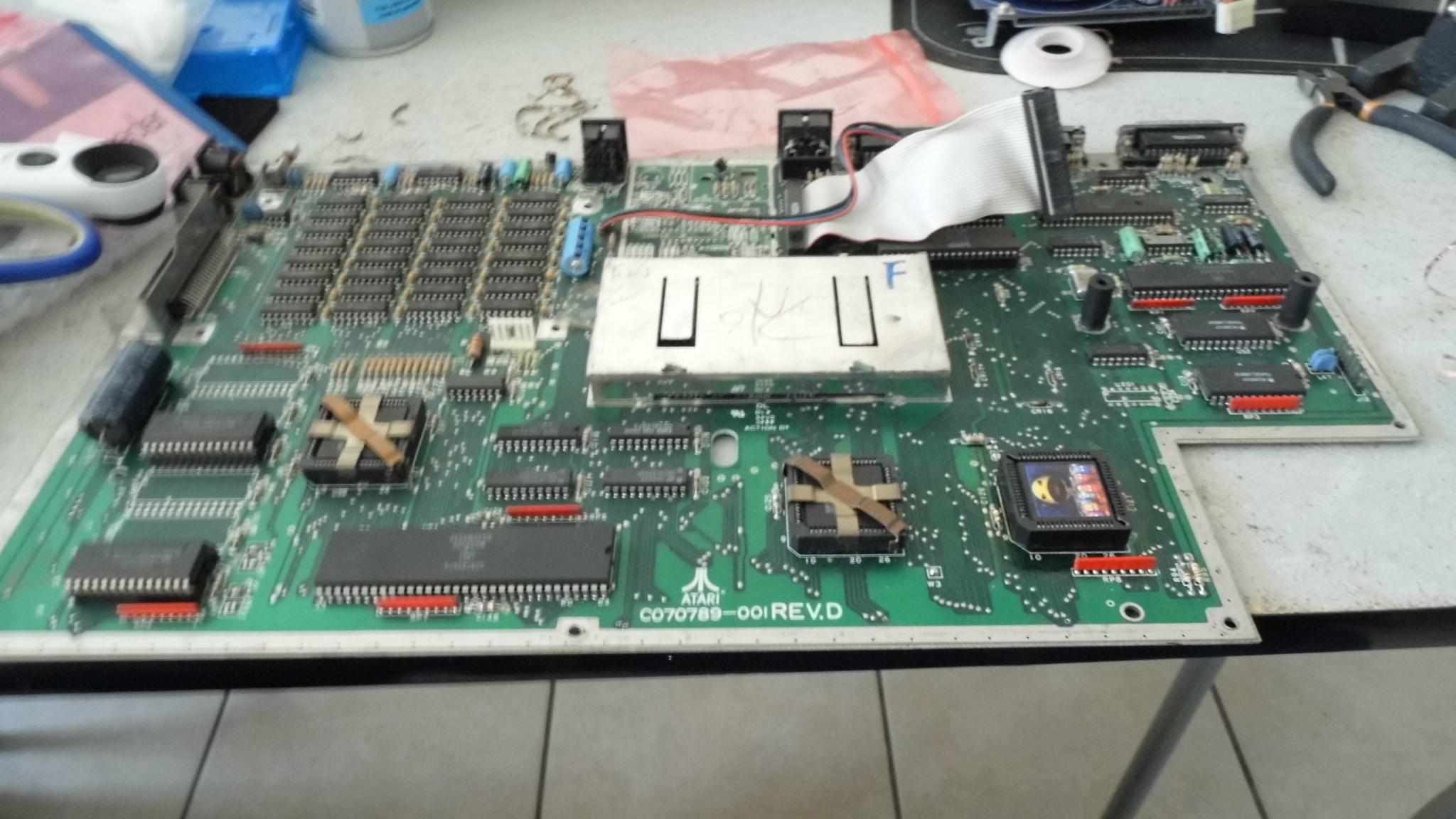

Maeke Posté(e) Février 13, 2018 Posté(e) Février 13, 2018 Tiens pour ta mémoire. Photos de l'année dernière.
