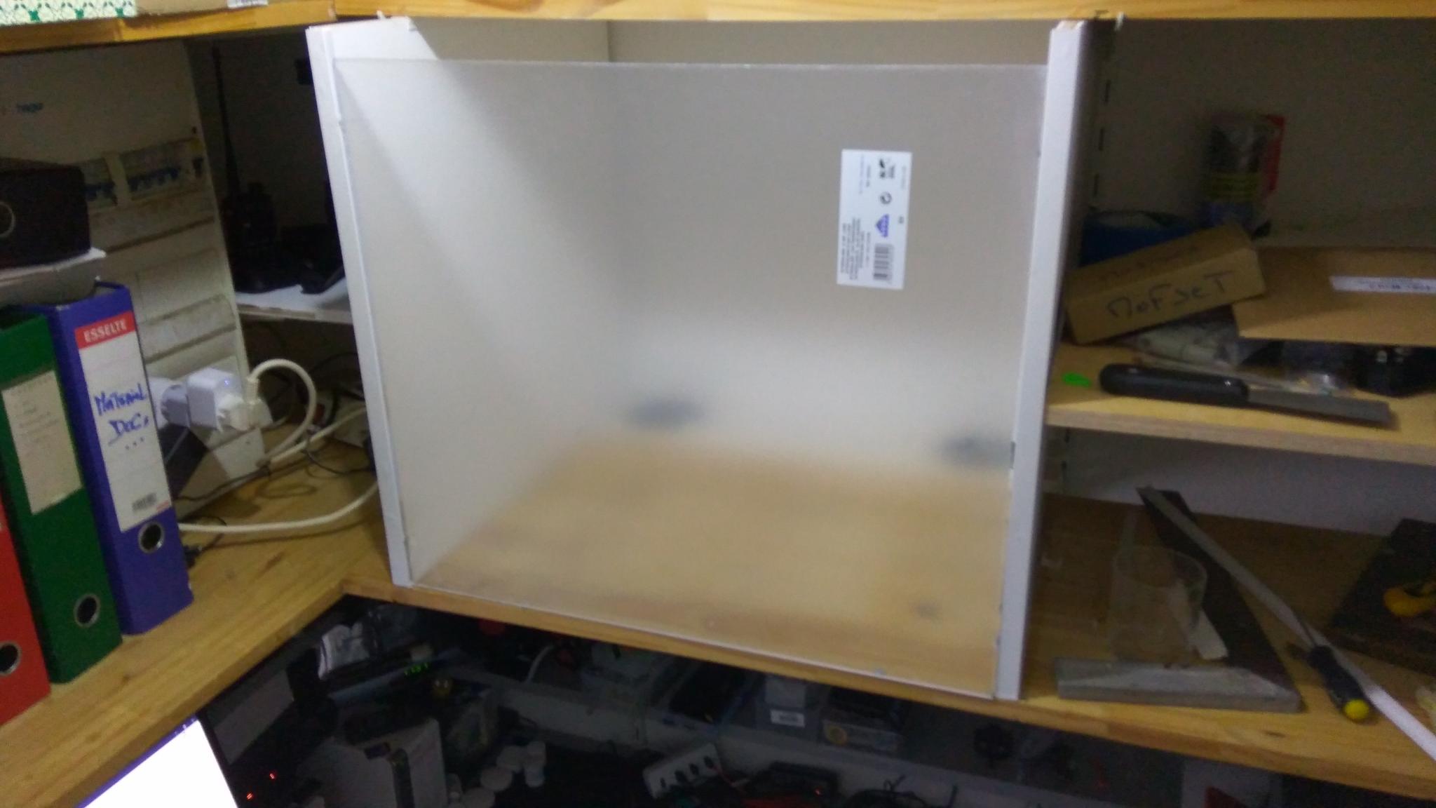

C'est pas çà, mais le pla supporte mal la température élevée dans un caisson fermé, en le laissant ouvert, pas de soucis.

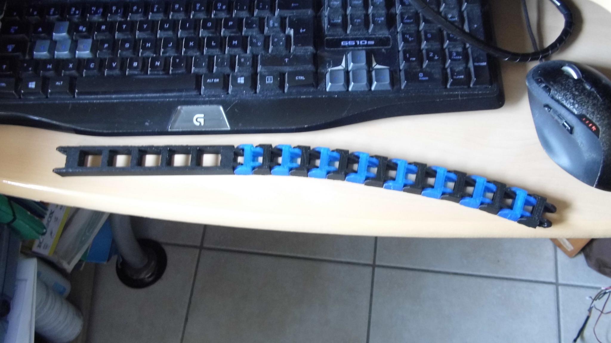

Le pla se déforme quand il est chauffé trop souvent. Regardes cette chaine de câbles, et c'est arrivé sans caisson.
Modifié (le) par Maeke
effectivement !!! on ne peut pas la redresser ? , mais en haut j'ai l'intention de faire une grille d’aération de  sortie d'air  , sur toute la longueur !!
je croyais qu'il fallait une température constante ?
Modifié (le) par papa50
surtout pour l'abs. J'ai déjà imprimé du pla et du petg fenêtre ouverte (pas plus tard qu'avant-hier pour le petg) sans aucun problème, par contre avec de l'abs, quelqu'un ayant ouvert la fenêtre à 90% d'une impression de 12h j'ai dû mettre l'objet à la poubelle.
Ah et pour la chaine, çà a été la goute qui a fait déborder le vase, plus aucune chaine dans mon imprimante, d'autant que j'ai vu à la même époque une photo de ce qui restait d'une chaine où les fils avaient pris feu.
Voilà avec le plexiglas, regarde au dessus, c, est nul ? Ou ça va ?
Laisses un côté ouvert et çà devrait le faire. ps j'ai édité ma réponse précédente.

Désolé j'avais envoyé la photo !!!
çà devrait être bon, maintenant la finition avec des pièces imprimées (ok pas taper je suis loin).

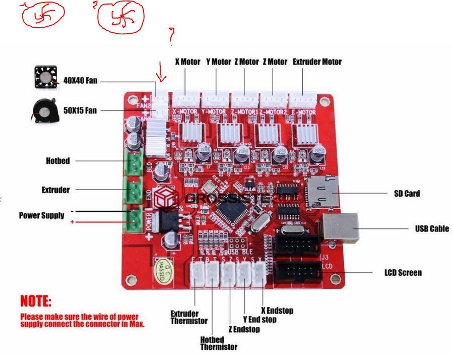

mes ventilateurs (gros connecteur ordi 2 fils et petit connecteur 3fils )  je vais pouvoir les brancher ou sur la carte ?

Tes ventilateurs pc il va falloir que tu vire les connecteurs, ajoute un embout, et les branches sur les prises alimentation de la carte mère pour celui qui la refroidit, et sur l'alimentation elle-même pour le sien.

comme cela
non, ces deux prises là sont pour les ventilateurs fournis avec la machine.
En plus cette image est celle d'une ancienne version de la carte, les connecteurs "power supply" sont inversés maintenant.

quand je te dis que je suis une quiche :( en electricité ! tu vois ...
merci !!!! pour ta gentillesse et ta disponibilité!!! je regarde !
