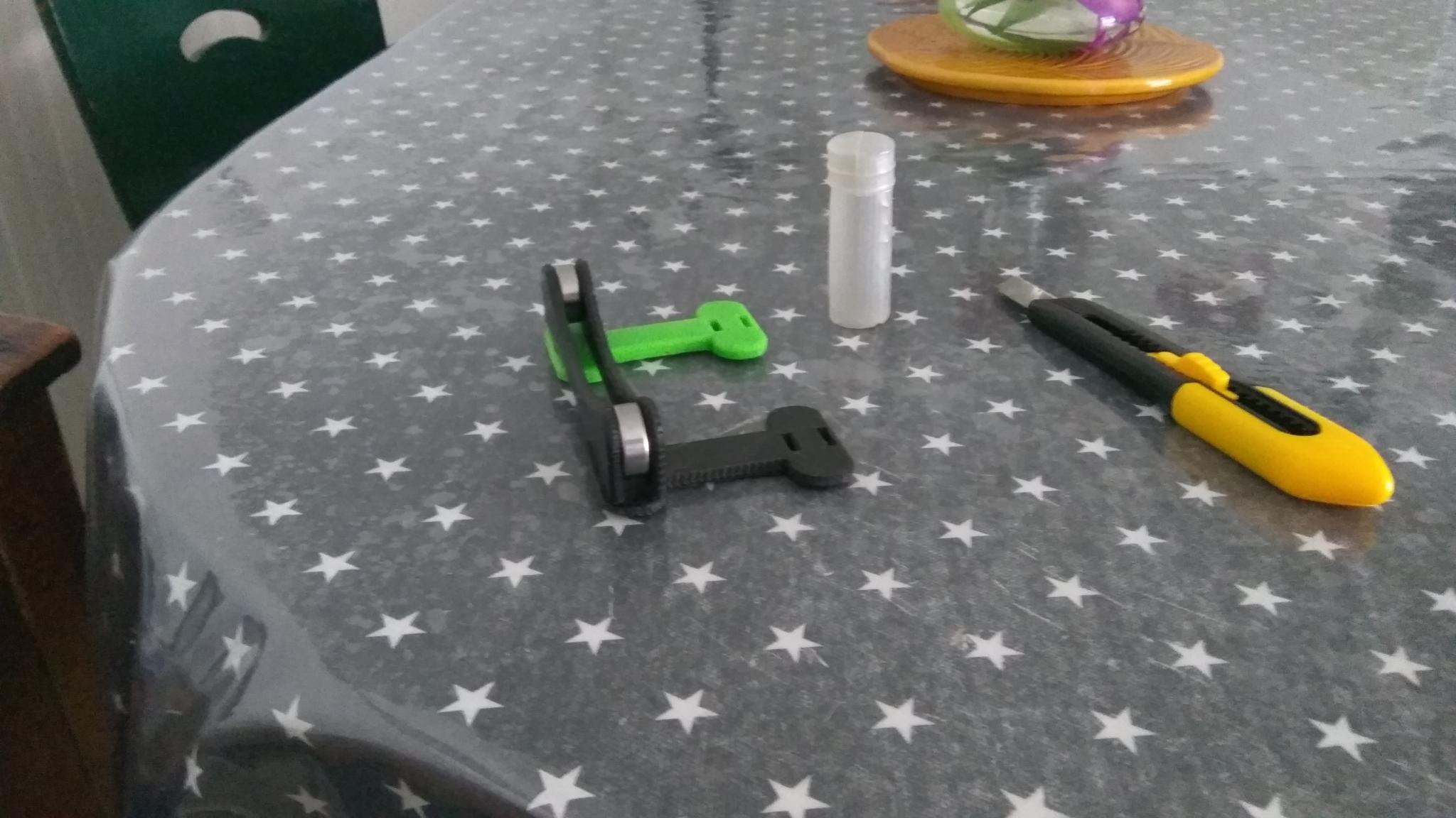

papa50 Posté(e) Février 14, 2018 Auteur Posté(e) Février 14, 2018 bien je vais regarder hiii.. après mon impression ( 6h00 ) à attendre
papa50 Posté(e) Février 14, 2018 Auteur Posté(e) Février 14, 2018 Arrêt de chantier !! Pénurie de roulements.

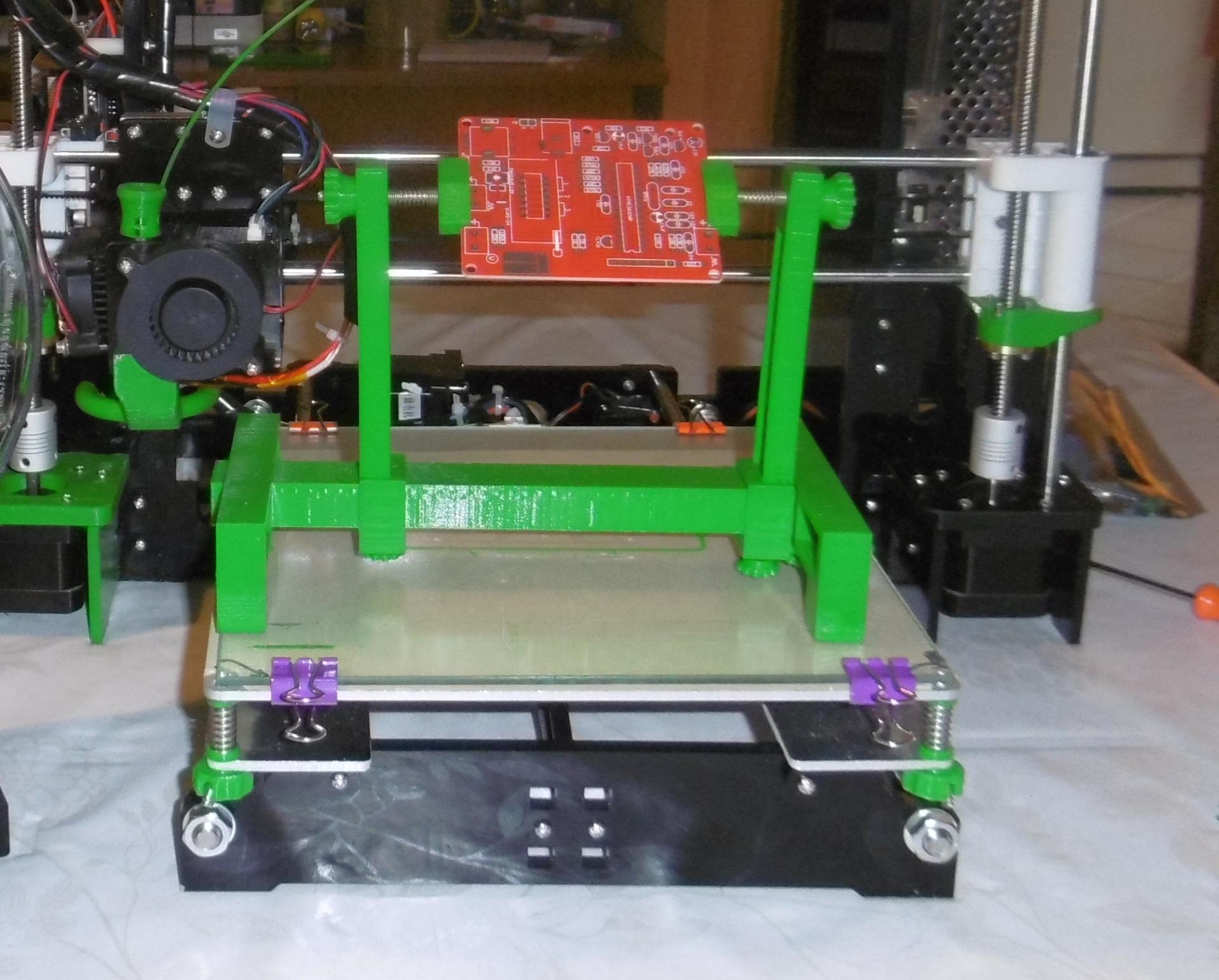

Janpolanton Posté(e) Février 14, 2018 Posté(e) Février 14, 2018 (modifié) Je viens de terminer mon premier assemblage de pièces imprimées. C'est un support de circuits imprimés facilitant la mise en place et la soudure des composants. Une sorte de 3ème main en quelque sorte... t Modifié (le) Février 14, 2018 par Janpolanton
papa50 Posté(e) Février 14, 2018 Auteur Posté(e) Février 14, 2018 il y a 14 minutes, jeanhub a dit : Bonjour à tous @papa50 tu met quoi comme roulements ? ceux la franchement ils sont nickel le prix aussi d'ailleurs https://fr.aliexpress.com/item/10-ABEC-7-ABEC-7-608-WHEEL-BEARINGS-F-SKATEBOARD-STUNT-SCOOTER-QUAD-INLINE-SKATE/32807218396.html 1
papa50 Posté(e) Février 14, 2018 Auteur Posté(e) Février 14, 2018 il y a 7 minutes, Janpolanton a dit : Je viens de terminer mon premier assemblage de pièces imprimées. C'est un support de circuits imprimés facilitant la mise en place et la soudure des composants. Une sorte de 3ème main en quelque sorte... t la vache !! bravo , respect

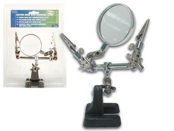

Maeke Posté(e) Février 14, 2018 Posté(e) Février 14, 2018 (modifié) il y a 14 minutes, Janpolanton a dit : Je viens de terminer mon premier assemblage de pièces imprimées. C'est un support de circuits imprimés facilitant la mise en place et la soudure des composants. Une sorte de 3ème main en quelque sorte... t tu crois pas si bien dire https://www.amazon.fr/TROISIEME-SUPPORT-CIRCUIT-BRICOLAGE-ELECTRONIQUE/dp/B00QFLF990 mais pour moi une troisième main çà évoque çà en priorité Modifié (le) Février 14, 2018 par Maeke

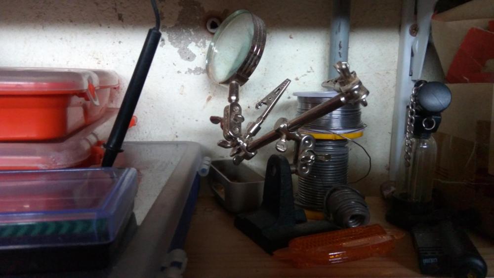

papa50 Posté(e) Février 14, 2018 Auteur Posté(e) Février 14, 2018 (modifié) J'ai , mais jamais servi Modifié (le) Février 14, 2018 par papa50

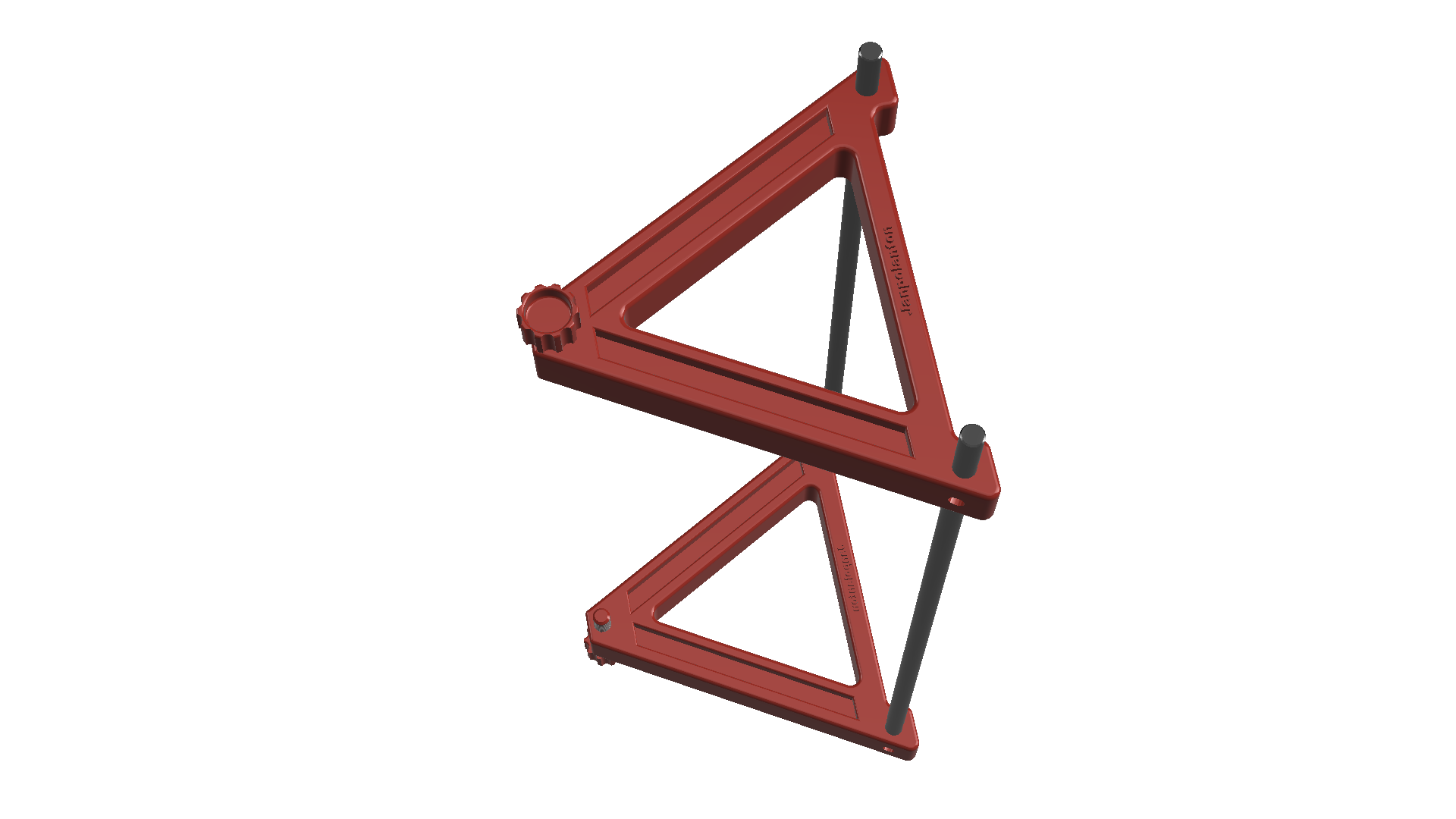

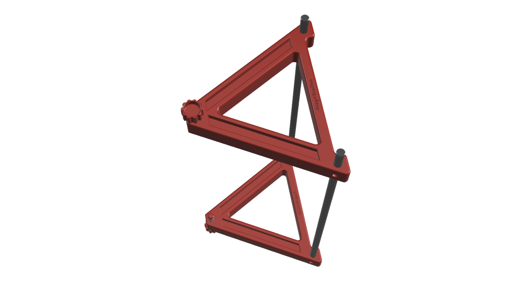

Janpolanton Posté(e) Février 14, 2018 Posté(e) Février 14, 2018 il y a 15 minutes, papa50 a dit : la vache !! bravo , respect Et celui que je suis en train de modéliser sous Fusion 360. 1
Janpolanton Posté(e) Février 14, 2018 Posté(e) Février 14, 2018 il y a 5 minutes, papa50 a dit : J'ai mais jamais servi Pour quelqu'un qui n'aime pas la soudure, tu en as jusqu'à la fin de tes jours

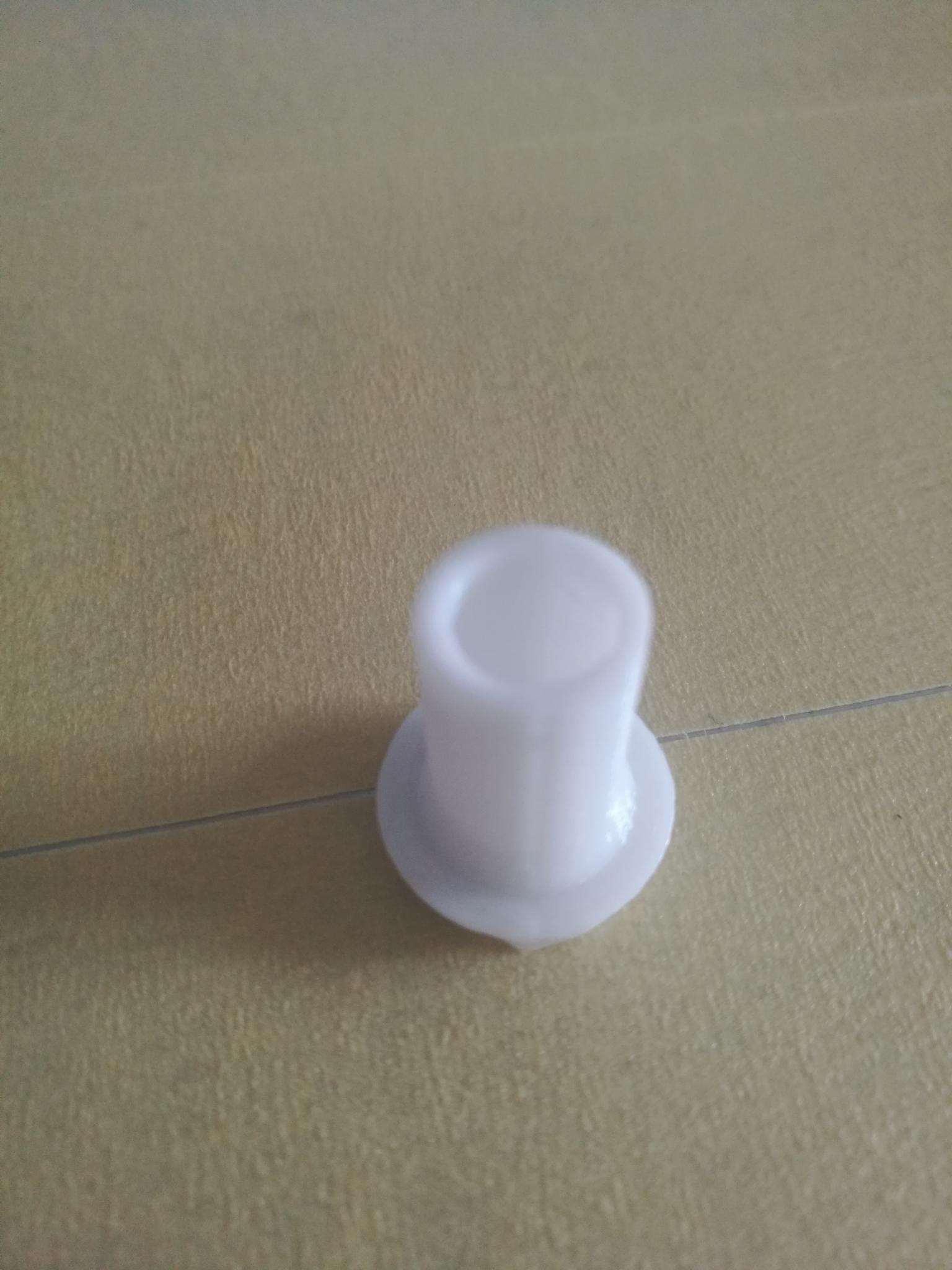

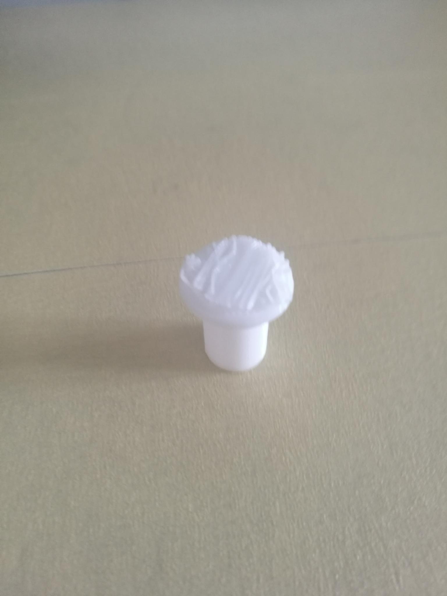

Ricos Posté(e) Février 14, 2018 Posté(e) Février 14, 2018 Salut à tous !! Première impression aujourd'hui, vu comment je me suis cassé le doigt pour mettre le filament mon choix de première impression était vite vue Comme on peu le voir j'ai foiré ma première couche, j'avoue que je galère à régler le plateau, tu règle un côté ça dérègle un autre et j'ai l'impression que la plaque n'est pas tout à fait droite et donc le milieu plus bas enfin bref ! J'ai aussi constaté rien que pour cette pièce un décalage de 2 mm de Z côté droit à la fin de l'impression .. Sinon hormis la première couche franchement super satisfait pour une toute première impression ! (C'est en 0,2 je précise )
Maeke Posté(e) Février 14, 2018 Posté(e) Février 14, 2018 (modifié) bon @papa50on dirait que tu n'as pas vraiment besoin de veeger pour les blagues, son nom te suffit. @Ricos le plateau made in Anet n'est pas un exemple quand il s'agit d'être parfaitement droit, c'est connu, ainsi que le fait de faire ton niveau de plateau doit se faire à chaud et en plusieurs passes. Si ton plateau est effectivement creux tu peux corriger çà avec une plaque de verre de 3mm d'épaisseur et de le taille du plateau (220mm x 220mm). Pour ton décalage de 2mm on parlait de ce problème justement il y a quelque jours. Sinon, oui, pas mal pour une première impression, dommage pour la première couche. Modifié (le) Février 14, 2018 par Maeke
Ricos Posté(e) Février 14, 2018 Posté(e) Février 14, 2018 il y a 9 minutes, Maeke a dit : @Ricos le plateau made in Anet n'est pas un exemple quand il s'agit d'être parfaitement droit, c'est connu, ainsi que le fait de faire ton niveau de plateau doit se faire à chaud et en plusieurs passes. Si ton plateau est effectivement creux tu peux corriger çà avec une plaque de verre de 3mm d'épaisseur et de le taille du plateau (220mm x 220mm). Pour ton décalage de 2mm on parlait de ce problème justement il y a quelque jours. Sinon, oui, pas mal pour une première impression, dommage pour la première couche. Oui je vois qu'il n'est pas parfait, je vais essayer de faire mieux et vérifier si il est droit ou pas ! Et oui j'ai vu en lisant le forum que ca doit être fait à chaud, c'est ce que j'ai essayé de faire J'ai vu en effet que vous parliez du décalage, je vais essayer d'inverser les branchements pour voir si ca vient de la ou pas !
Janpolanton Posté(e) Février 14, 2018 Posté(e) Février 14, 2018 Au début, je me suis fait avoir avec le réglage de ce plateau et surtout celui du fin de course Z. Il faut commencer par ce réglage. Ensuite il faut imprimer ces pièces qui facilitent grandement les mises à niveau https://www.thingiverse.com/thing:2167122
Ricos Posté(e) Février 14, 2018 Posté(e) Février 14, 2018 il y a 9 minutes, Janpolanton a dit : Au début, je me suis fait avoir avec le réglage de ce plateau et surtout celui du fin de course Z. Il faut commencer par ce réglage. Ensuite il faut imprimer ces pièces qui facilitent grandement les mises à niveau https://www.thingiverse.com/thing:2167122 Oui c'est dans mes priorités d'impressions ! Merci pour le lien !

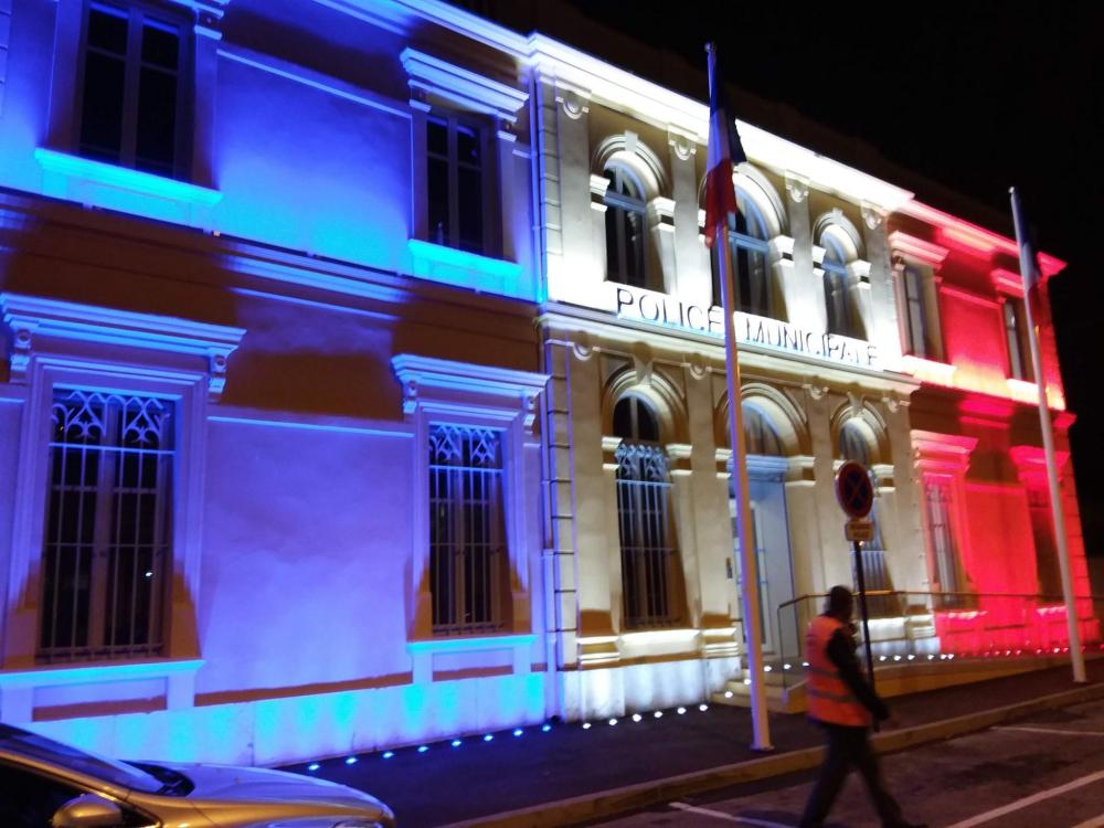

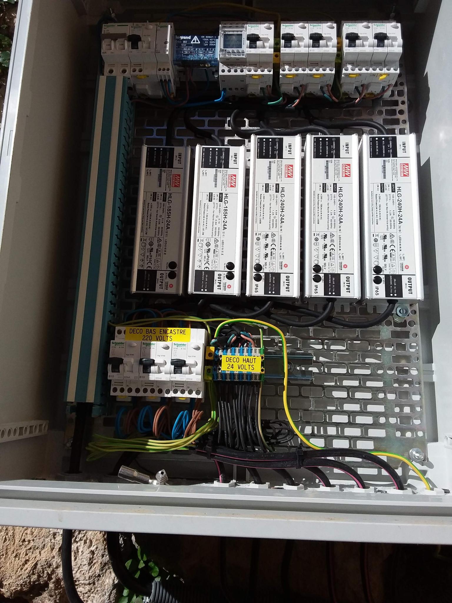

veeger Posté(e) Février 14, 2018 Posté(e) Février 14, 2018 salut les artistes me font bosser comme un forcat ces derniers temps. je debande a peine. c est plus de mon age bosser la nuit. autant vous dire que j ai bouffé de la led matin midi soir j espere que vous alllez bien tous. je vais etre + tranquille maintenant. il y a une heure, Maeke a dit : c'est vrai qu'il a du stock là. Ce qui me fais penser, @papa50 si tu veux apprendre un peu l'électronique, et la soudure, il existe des kits d'apprentissage sur evilbay (et probablement dans la boutique d'électronique la plus proche de chez toi) et des cours en libre accès sur internet (ce qui me fait penser qu'à l'occasion une bonne révision me ferait du bien). l electronique cest mort depuis les debut des années 90. le dernier reparateur a fermé en 92 et le dernier magasin de composants a agonisé jusqu a sa retraite y a 5 ans. j ai jeté les oscillos et tout la bazar quand j ai rencontré ma 3 eme femme en 95 . papa50 meme avec 2 loupes et 4 mains on voit plus les micro composants de surface
